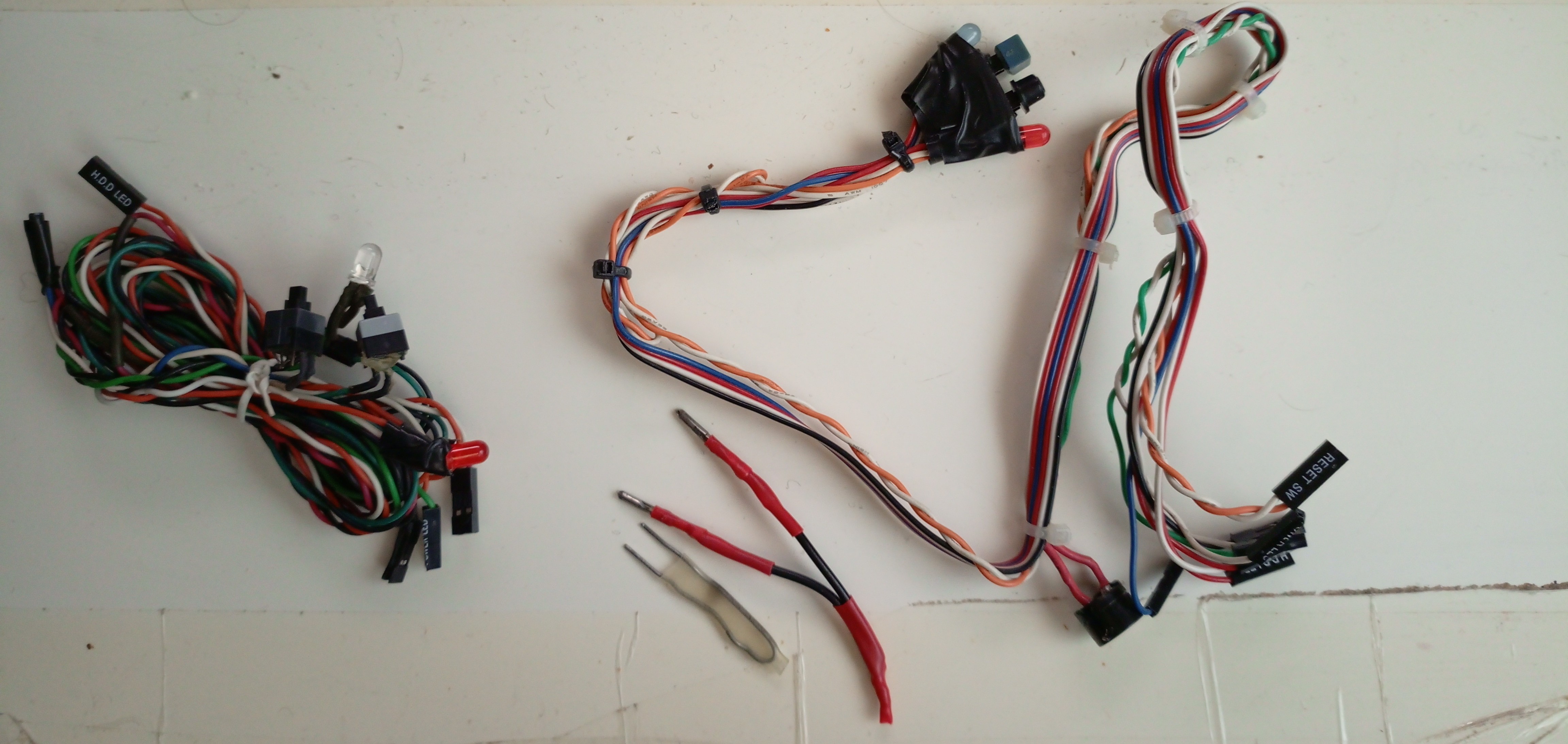

У меня для пинка АТХ-ых БП давно специальная хреновина сделана ибо скрепку дольше искать
Хотелось бы увидеть как выглядит эта приспособа. Разноцветные скрепки лежат в тумбочки, а вот классические без покрытия так сразу будет не найти (но точно где-то есть)

Да вот:
в термоусадке, вторая перемычка тоже годится по диаметру штырей, а остальное - платы запускать на столе.

Обычная контролька, но только со специфическими разъёмами для необходимого устройства - вроде этого
А без скрепки всё-таки не обойтись

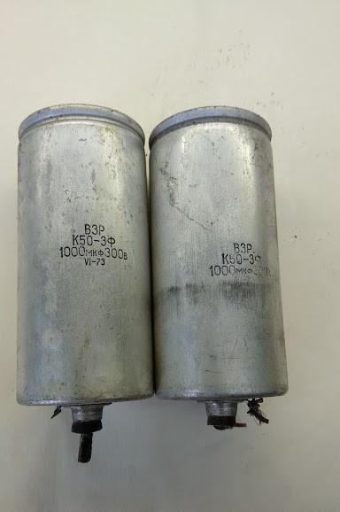

Эт точно! Кондёры, особенно электролиты любители высыхать. Мелкие до 100 - 200 мкФ научились делать твердотельные, а большие, на десятки тысяч мкф я что-то в таком исполнении в руках не держал, особенно на десятки и сотни вольт. Или импульсные типа К50-3Ф 1000,0 х 300В которые ставились в качестве накопительных в фотовспышки с лампами ИФК-120. Там цилиндр диаметром со стакан будет и высотой сантиметров 15:
- вот эти со временем отлично сохнут и теряют ёмкость, даже коли просто лежат. А ёмкость потерял и энергия вспышки упала. Так-то 120 Дж, а коли меньше снимок может выйти тёмным....
