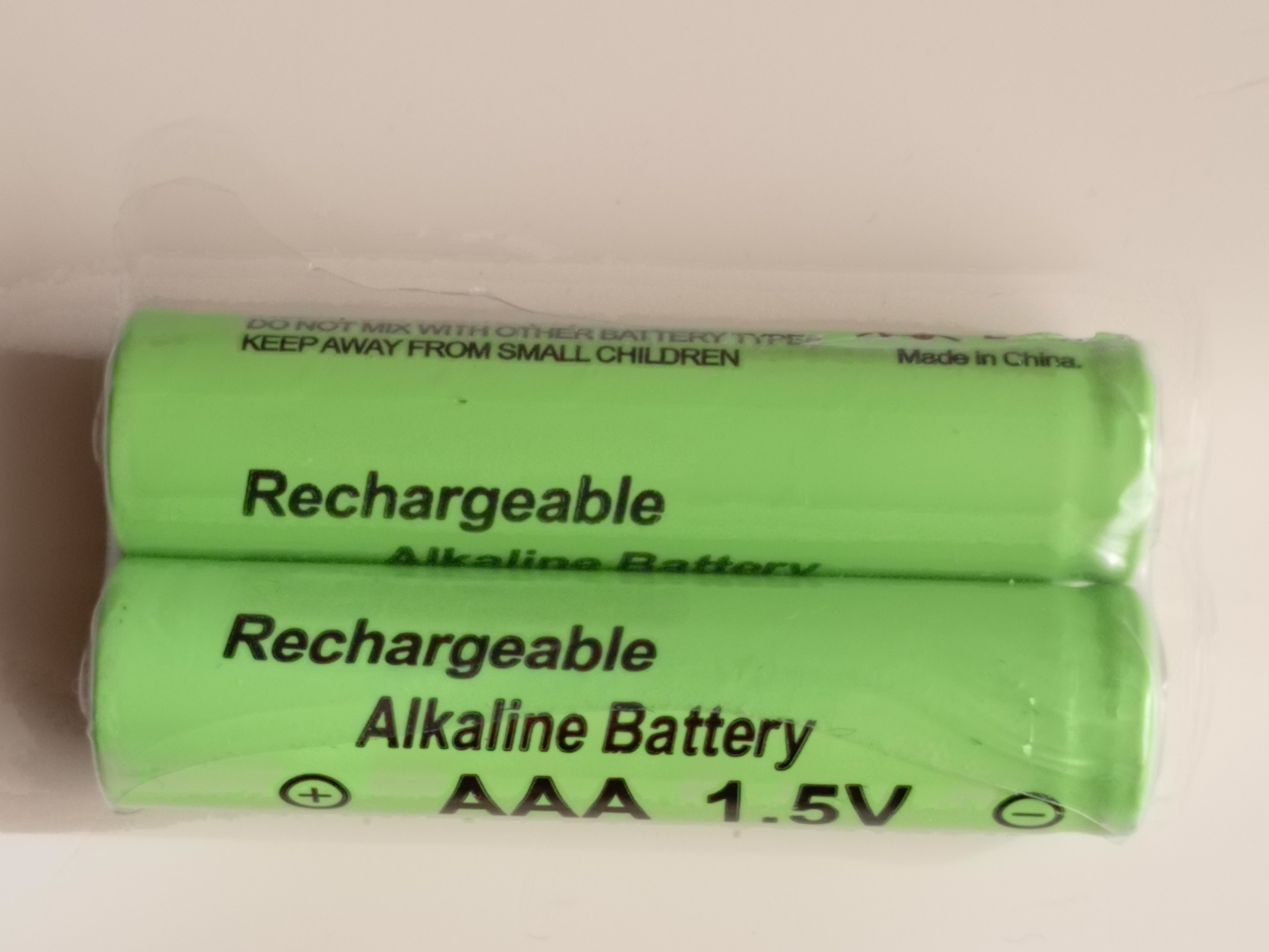

Вот спасибо тебе за поддержку идеи - минут десять назад поставил первую! пару ААА АКБ из KBD на зарядку после нескольких месяцев работы. Уже не помню  когда точно ставил, но где-то весной. Вот такие у меня:
стоят копейки, только с Али ехали месяц, к щелочным подходит зарядка BS2015-804 (4 х АА/ААА, навороченных "мозгов" нет! - за уровнем заряда смотрим сами, на канал может дать до 2,75V и зарядить щелочные АКБ до 1,96V, питание от сети ~230V, но шнур короткий - ~ 0,5 метра и впаян). Она конечно проста до предела - выпрямитель и чип регулятора выдающий на выходы 1,5V - 2,8V при токе порядка 0,1А, но для щелочных ("алкалайновых") АКБ вполне подходит, хотя формально сделана для зарядки NiCd и NiMeH батарей.
