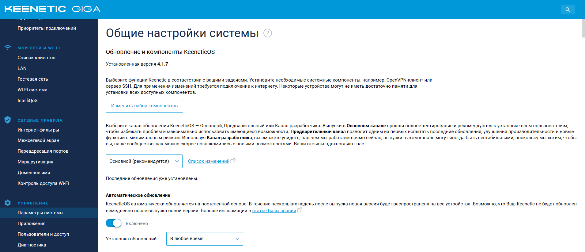

Вот с обновами у Keenetic в чём-то проще - он говорит есть ли на данном канале (Управление -> Параметры системы-> Общие настройки системы -> Обновление и компоненты KeeneticOS, там выбираем нужный из выпадающего списка каналов: Основной, Предварительный или Канал разработчика) и смотрим доступное обновление, если есть выводит номер версии, в списке мы можем выбрать нужные по месту модули, а перед началом обновления ОС предложит сделать бэкап на машину, и по его завершении запустит установку скачанного обновления. Ну, сама страница (верхняя часть, всю простыню не стал фоткать) выглядит так:
в целом удобно, я привык, если нужно можно и с консоли tty парадом командовать, но это уже от конкретной задачи зависит. Но в целом шелл удобен, всё легко отыскать, меню с перечнем пунктов по умолчанию свёрнуто, так что глаза зря не мозолит, не нужные приложения легко выключить в Системном Мониторе:
да и ОС по сравнению с иными что мне попадались выглядит более продуманной в плане удобства управления...
