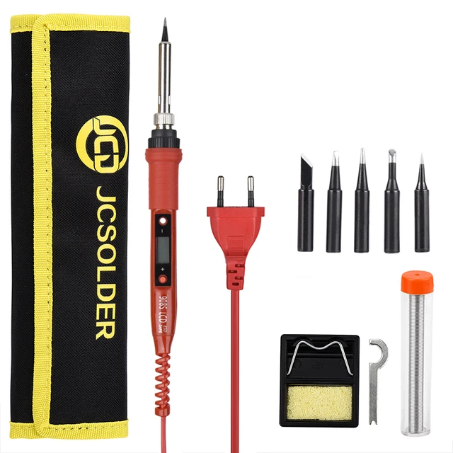

Кстати - ключ для откручивания насадки паяльника нужная штука (вон тот крючок на картинке):
Пару раз не смог открутить зажимное кольцо на горячем паяльнике и ключ помог.
А вот ещё - какой насадкой лучше выпаивать многоконтактное всякое типа микриков для мышки?
У тех которые под ПКМ и ЛКМ контакты довольно далеко и у меня сноровки не хватило чтобы их прогреть все сразу, но помогла та широкая насадка, что на картинке первая слева (не на паяльнике!). Ей можно греть сразу два контакта и потом если перемещать быстро, то получилось прогреть все три и вытащить микрик.

Лично в моём наборе ключа нет, но 908s стынет секунд двадцать, долго ль дождаться? Ну и второе: вспомним старый приём - если нечто прокручивается, то накидываем на него ремень аль резину чтоб не скользила и скручиваем. А тут просто старый-добрый кожаный ремень из штанов достань и гайка скрутится без труда. Зачем что-то искать-покупать коль всё своё ношу с собой?
