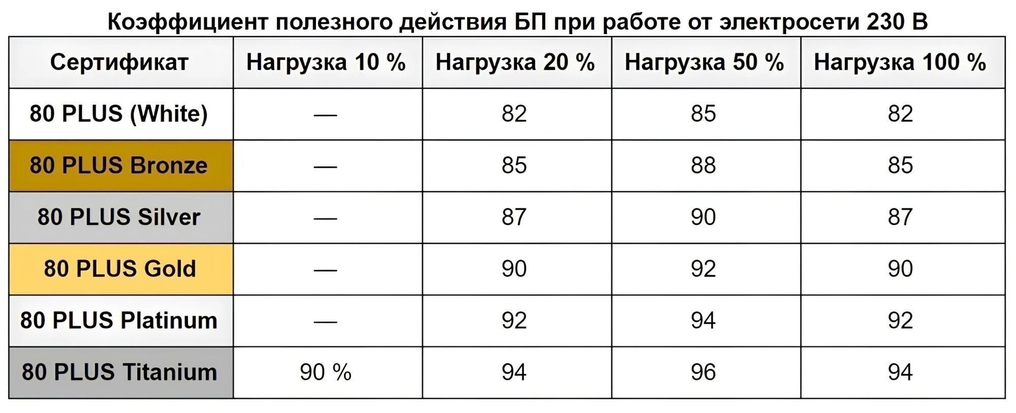

Здравствуйте, коллеги. Возникли следующие вопросы.
Заявлную мощность в ваттах блок питания компьютера потребляет всегда или в зависимости от конфигурации комплектующих берёт из сети сколько нужно?
Есть смысл ставить БП с меньшей мощностью, чтобы экономить электроэнергию?

Берёт сколько нужно в зависимости от КПД. Поэтому нужно брать с сертификатом не меньше Gold, чтобы не подвергать его внутренние компоненты значительному нагреву и не переплачивать за свет. Кроме того нельзя гонять его на близкой к предельной мощности, так как будут греться трансформаторы. А если пришлось взять с сертификатом Bronze или ниже, то ещё будет сильно греться дроссель групповой стабилизации (ДГС). В блоках Gold ДГС обычно нет, так как там уже вероятнее всего будет идти DC-DC, но трансформатор там никто не отменял и он при предельной мощности будет закипать. В общем нужно брать Gold и c запасом, ведь со временем ещё деградируют электролиты и мощность будет падать. Кроме того возможны кратковременные всплески потребления от мощных компонентов из-за чего некоторые блоки могут вести себя не очень хорошо. Например известны случаи сбойной работы качественных блоков Seasonic удешевлённой серии Focus. Это ещё один момент почему нужен запас мощности в блоке. Особенно всплески потребления любят делать видеокарты AMD. И кстати, максимальный КПД у блоков наблюдается в районе 50% нагрузки.
КПД блоков питания. Что это такое?

Потребление любых схем в каждый момент времени по разным цепям питания различно. Брать БП меньшей мощности нет смысла т.к. может либо сгореть либо уйти в защиту по току. А рассчитанный по сумме пиковых токов по каждой цепи не сгорит и при меньшей нагрузке снизит потребление от сети, но ни один импульсный БП по своей природе не сможет работать с максимальным КПД во всём диапазоне токов нагрузки. При малых токах (~ < 50% - 60%) их КПД снижается приближаясь к своему максимуму в области максимальных токов нагрузки по всем каналам.

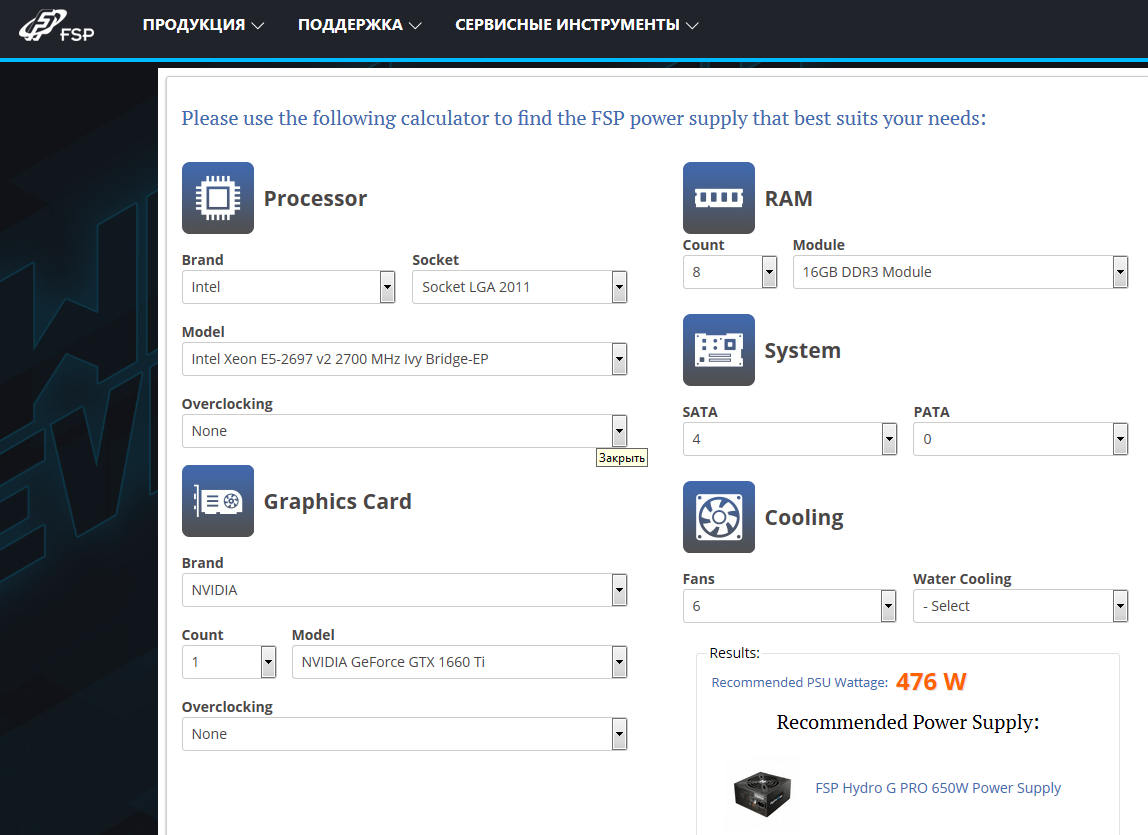

Да, и список сих "калькуляторов" смело отправь в /DEV/>nul за их бредовостью ибо не известно как они считают. Например HDD - у него есть три разных уровня потребления: при запуске когда раскручивается шпиндель и нужно преодолеть его инерцию, когда пакет раскручен и к диску нет обращений, и когда диск выполняет операции. И максимальный ток он берёт при запуске, но в таблицах параметров его указывают не всегда, хотя изготовитель его знает и к примеру для Seagate Constellation ES.2 этот ток может достигать 3А по цепи +12V в течении первых 14 секунд после подачи питания ибо именно от неё у HDD питается шпиндельный мотор, а когда пакет раскрутился диску по ней и 0,53А достаточно для поддержания вращения шпинделя. А у Seagate Cheetan 15K7 пусковой ток по словам изготовителя составляет 7,8А в течении 12 секунд, а после он так же снижается.
Но, все эти "считалки" дают результат хорошо ниже приборного. Например у меня:

по расчёту и приборам пиковое потребление до 728W, а "считалка" от FSP даёт 476W (специально сфоткал - характерно):
и это при том, что поскольку "памяти DDR3 большей чем на 16 ГБ не существует!", а уж тем более не существует регистровой или LRDIMM, а Samsung M386B4G70DM0-CMA именно такая память я в их "калькуляторе" поставил число модулей памяти не четыре, а восемь. Все остальные занизили требуемую мощность сходно, только одни в 1,5 раза, а иные и в 2,7, но это же фирменные калькуляторы, им верить надыть!
Вот потому и дал Outertech как основной, ибо остальные вероятнее всего будут хуже. Кроме того стартовый запуск это импульс, а все блоки способны выдавать больше паспорта, тем более краткосрочно. В тестах нормальные блоки давали максимальную долгосрочную нагрузку на 20-25% выше номинала.
У тебя нестандартная система. Ни один другой пользователь не использует LR-DIMM, как и не использует гору HDD дисков в одной системе.
Ну да - давай считать по методе "пальцем в небо", ибо это будет гораздо точнее. Критикуешь - предлагай. Но нет - ты предпочитаешь молчать в тряпочку. Я лучше всех - но что и как не скажу)) Зашли им свои рекомендации в конце концов, чтобы мы имели ещё более достойный калькулятор, чем он есть сейчас. Ну или скажи "по секрету" нам "избранным". Я и GUIDO_COSTA уже знаем что будет дальше .
