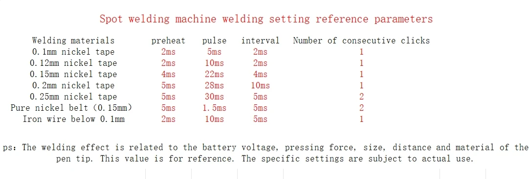

А в комплекте этой сварки уже с завода идёт рулон никелевой ленты толщиной 0,15. И что лично меня порадовало, так это то, что кроме неё самой завод дал и таблицу параметров для разных лент:
не пришлось возится с кондёрами как когда-то на работе. Мы их разрядом варили, а это угадайка. Раз сварка, а другой дырка.
Посему я предпочёл месяц сварку по почте ждать - годится не только АКБ варить, но иные житейские мелочи. Плюс набор и запасные сменные электроды входят, и в инструкции есть раздел на русском - со стр. 19, а это не все иностранцы делают - русский язык для них не родной и им надо искать кто грамотно переведёт текст с того к которому он с детства привык: SWM-10 User Guide.pdf, описание, да, перевели частично, но всё понятно, и главное параметры железки реальные SWM-10.
