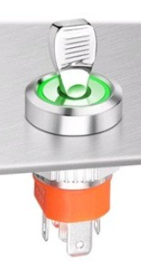

Такие кнопки, как купил tmpl, и обсуждать нечего - мусор. Но высококачественные кнопки и тумблеры купить можно, цена некопеечная. Например, шикарный низковольтный тумблер от LANBOO (LB) за 7 баксов, со встроенным светодиодом
