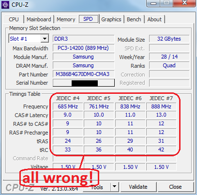

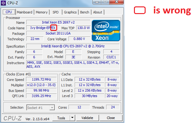

Опять автор CPU-Z "гуляет по граблям" - таблицы SPD расшифровывает от фонаря, 12-и ядерный ЦП это шести ядерный, но у него только называние поменяли! А посмотреть его "таблицы рекордов" - там даже арифметику дядька Кондрат хватит! - например 100,3*42 == 5900!!!!

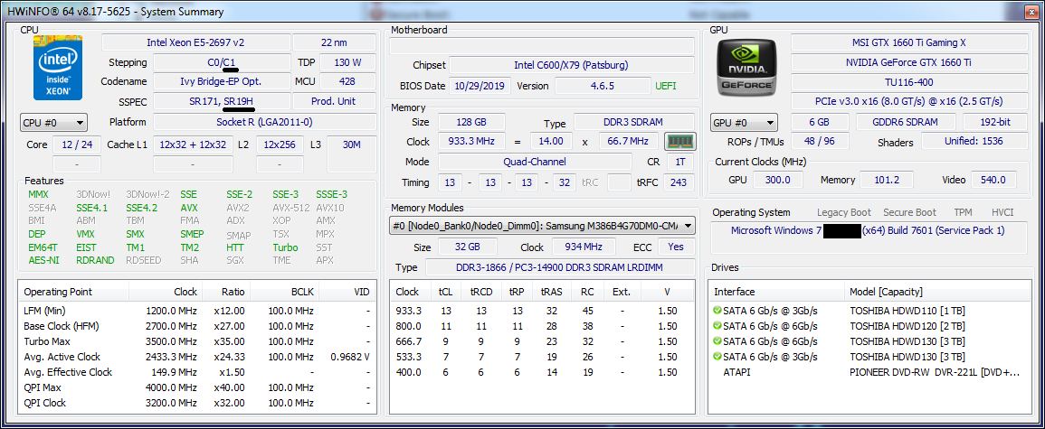

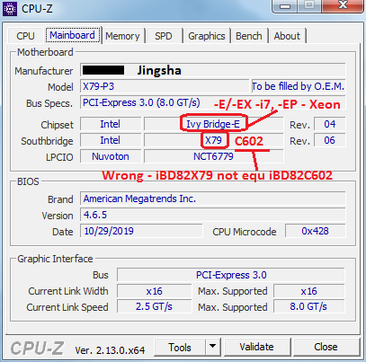

Это в какой версии?
И что там на скриншотах?
CPU-Z 2.13, HWiNFO64 8.17-5625 - я их указал в посте иначе нет смысла говорить про бред в расшифровке SPD (и не только её, но и имени ЦП которое он выводит по инструкции CPUID - у него 12 ядерный Xeon E5 2697 v2 (Ivy Bridge-EP) выводит тот же код модели, что и 6-я ядерный Core i7 4960X (Ivy Bridge-EX) ибо "Xeon E5 2697 v2 это переименованный Core i7 4960EX - CPU-Z знает!, а картинки - могу и сдублировать, под руками, не долго:
держи. Я пометил где именно CPU-Z выводит бред т.к. тема не зря названа hwinfo64 or cpuz wrong frequency?, а что автор CPU-Z много лет несёт отсебятину - так его ещё в 2016-м в это дело публично носом ткнул Vitaliy Jungle О несостоятельности популярных информационно-диагностических программ автор THAIPHOON BURNER Super Blaster (статья в CHM в ./docs, части 1 и 2, почитай, интересно), но автору CPU-Z что в лоб, что по лбу - как нёс бред, так и продолжает, только "цыферки" чуть сменил. Равно как и с частотой работы ЦП на чём его сам не раз ловил - на его сайте "рекорды разгона", например у одного "чемпиона" i7-2600K имеющий разблокированный множитель 16 - 43 и работая на частоте шины 100,6 МГц как-то умудрился показать тактовую частоту 5900 МГц. Я тогда французу написал что цифры-то не реальные, более того привёл выписку из даташита на эти процессоры и ... получил ответ "Такие частоты достижимы и CPU-Z показывает их правильно." т.е. ответ в стиле "Я всегда прав, а если я не прав смотри ещё раз!". Ну, даже оставив в стороне тот факт, что для схемы i7-2600 предельная рабочая частота чуть превышает 4,4 ГГц, с арифметикой парни явно не дружат ибо у них 43 = 59
