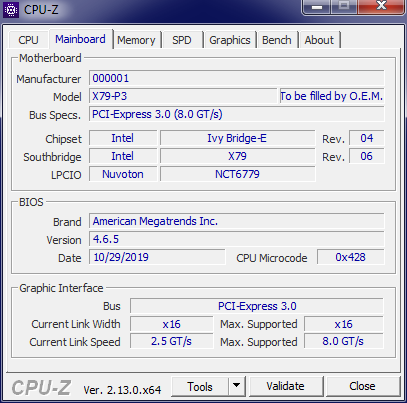

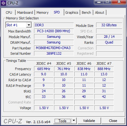

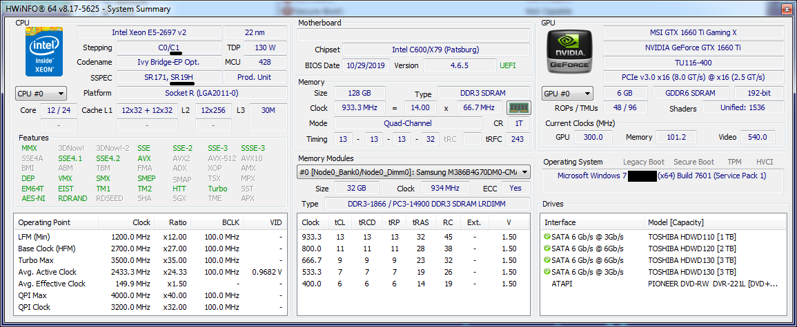

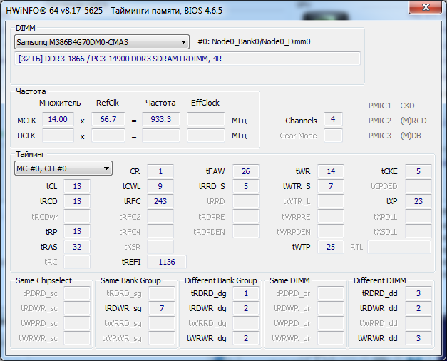

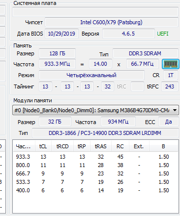

zvlad000
Как вариант, да. Они выведут UNKNOWN там, где не знают, но не станут писать "существующее" как в расшифровке таблиц SPD или указывать чипсет по названию платы как это делает CPU-Z:
CPU-Z 2.13.0:
SPD: , "найден" чипсет Х79:
HWiNFO64 8.17-5625 Beta:
SPD: тайминги:
суммарно:
хотя на плате, а у меня в хозяйстве таких плат Jingsha X79P3 v1.0 с полсотни, и они куплены в разных партиях в течении нескольких лет, мне пока ни разу не встретился PCH Intel BD82X79 - который называют чипсетом X79 из семейства десктопных чипсетов 7-й серии. На всех были распаяны чипы BD82C602 или BD82C602J - это чипсеты C602 или C602J (у них есть внутренние различия указанные в даташите) из семейства серверных чипсетов C600 которые программно отличимы от Х79 по числу шин SMBus - у них их четыре, у Х79 три, и аппаратной поддержке технологий VT-d и VT-x, а у X79 нет поддержки VT-d - она есть только в серверных чипсетах.
И сходно CPU-Z отыскивает "X79" на плате Super Micro X9SRL где его вообще нет - вот выписка из мануала:
About This Motherboard
The X9SRL Motherboard Series supports a single Intel E5-1600 or E5-2600 2011-pin Socket R  series CPU (4 to 8 Cores). With the Intel C602 chipset built in, the X9SRL Motherboard Series offers top-of-the-line server performance. Features such as support for up to 256GB of memory, dual 1Gb LAN, nine (9) USB ports, six SATA 6Gb/s ports, and an IPMI port (X9SRL-F) make the X9SRL Motherboard Series ideal for high end rack-mounted single-processor platforms.
но, о данной плате CPU-Z на вкладке Motherboard пишет тот же бред, что и для Jingsha X79P3, Super Micro X9DRL и иных плат собранных на чипсетах С602/С602J/С604 семейства С600 - всюду стоит чипсет Ivy Bridge-E, X79, и хотя эти платы собраны на серверных чипсетах семейства C600 автор CPU-Z лучше разработчиков и изготовителей знает какой чипсет стоит на них.
