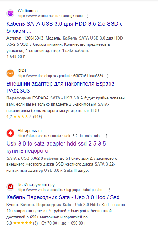

Скорее всего какой-то специальный девайс, как вариант можно попользоваться - взять на время где-нибудь в сервисной фирме, а в свободной продаже искать это трудно. Но временный вариант меня мало устраивает
Ну, сильно специальный - задал поиск:
Кабель переходник SATA - USB 3.0 для 3,5" HDD
с ходу несколько тысяч вариантов на любой вкус и кошелёк, вот один из них, на Яндекс Маркет по конструкции сходный с моей фотографией и его современный вариант на USB 3.1
Просто нужно смотреть, чтобы разъём SATA был 7и, а не 22х контактный, а корпус если кабель ставится вплотную не закрывал гнездо питания. А уж как часто и сколь долго лично вы намерены использовать такой кабель зависит от ваших задач. Не нравится - ищите тот вариант, который вас устроит.

Спасибо за подходящий вариант, цена за USB кабель кажется великовата, но суть мне теперь понятна.

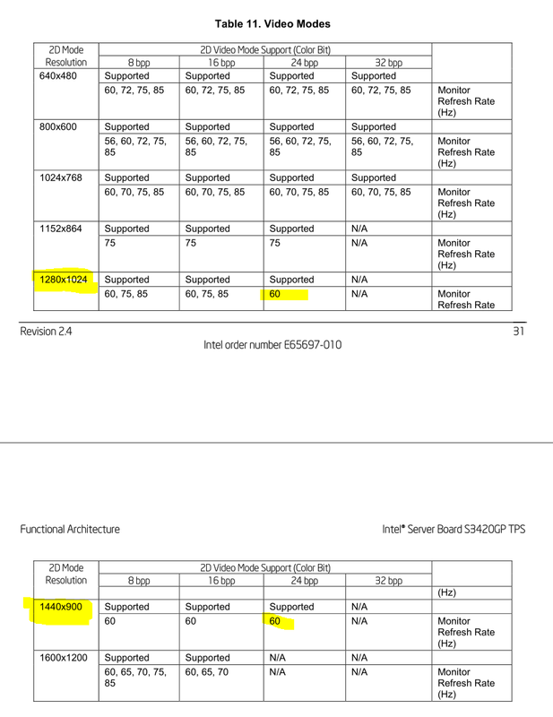

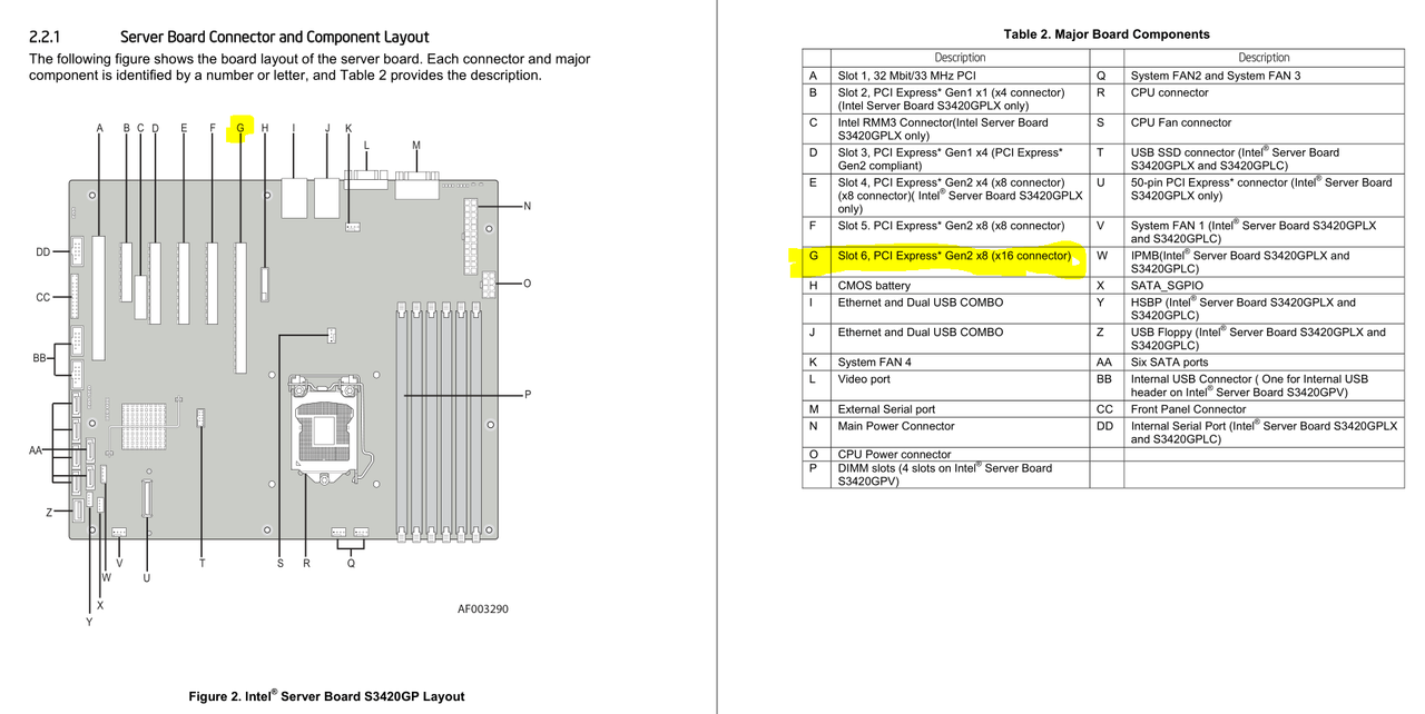

Откопал доку на мать. Вроде как второй PCIe заявлен, но всего лишь х8 а не х16.
https://i.postimg.cc/TPqNBzt9/1.png
А видео только стандартное по доке указано
https://i.postimg.cc/mDpjsBCQ/2.png
Среди всех ещё заявлен 1440х900, но я его не наблюдаю ни в каком виде.
