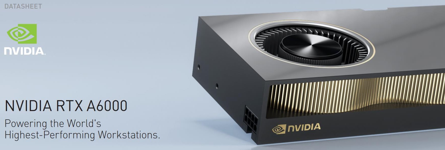

Так не только игровые платы были с нормальным по сечению контактов разъёмом питания, но ребята показывали в рабочей станции PNY Quadro RTX 6000 [VCQRTX6000-PB] с 2 х 8 pin PCIe 12V разъёмами, в NVIDIA RTX 6000 Ada Generation (PDF) используют  16-pin 12VHPWR (PCIe CPM5 16 pin) при максимальном токе карты 25А на все 8 линий. А вот то, что через контакты разъёма 12VHPWR (PDF, datasheet) допустили токи 9,5 ампер на каждый контакт против 7 (8 в пике) ампер у старого разъёма сечение проводника у которого было выше считаю запланированным отказом устройств с целью искусственного принуждения людей к покупке новых изделий.
А в более мощной RTX A600 (PDF, даташит) согласно описанию стоит 1x 8 pin CPU (выписка из даташита):
Power consumption: Total board power: 300 W
Power connector: 1x 8-pin CPU
разъём и на фото виден
нормальный PCIe 12V 8 pin разъём, а не идиотское изобретение пьяного неуча...
Даже если 75 Вт забирать со слота, разве оставшиеся 225 Вт стоит забирать с одного 8-пин хвоста? Странное решение. Мне было бы спокойнее, если бы хвоста было два, а не один. Всё-таки физику, хреновые контакты, помятые провода и всё остальное никто не отменял.
