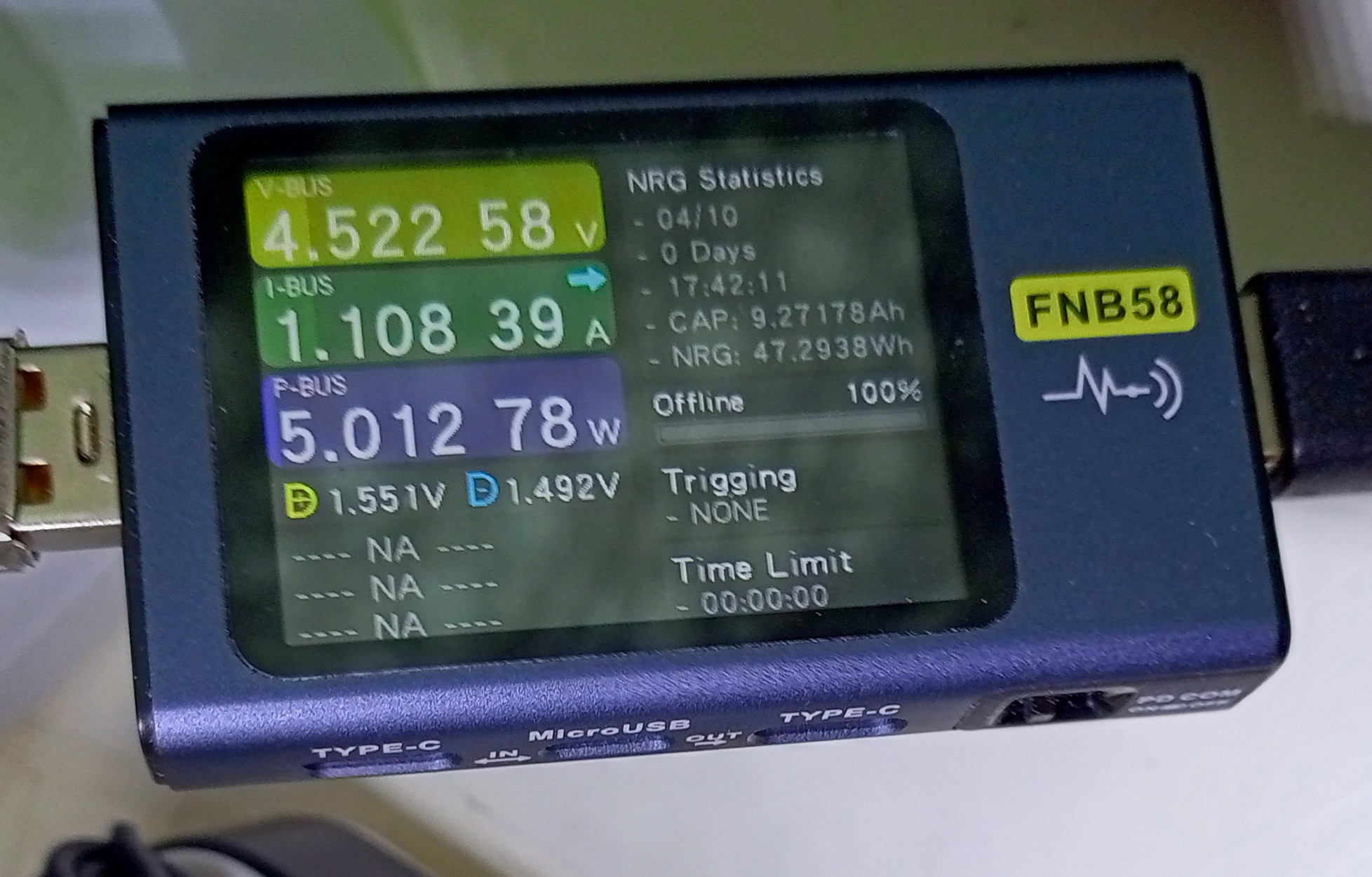

Волшебная сила диодов:
Без диода, лампа LH-666, 24 LED, дохлый АКБ в качестве противовеса оставлен:
на зарядке Samsung ток до 1,2А (её номинал 1,0А), диоды и зарядка заметно греются - на пластике градусов 50 - много!

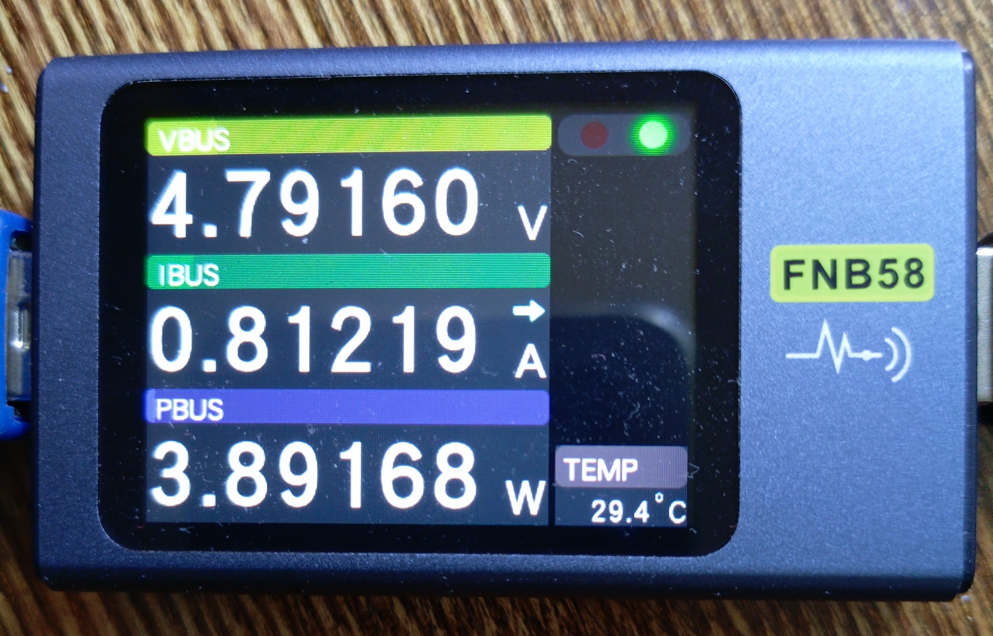

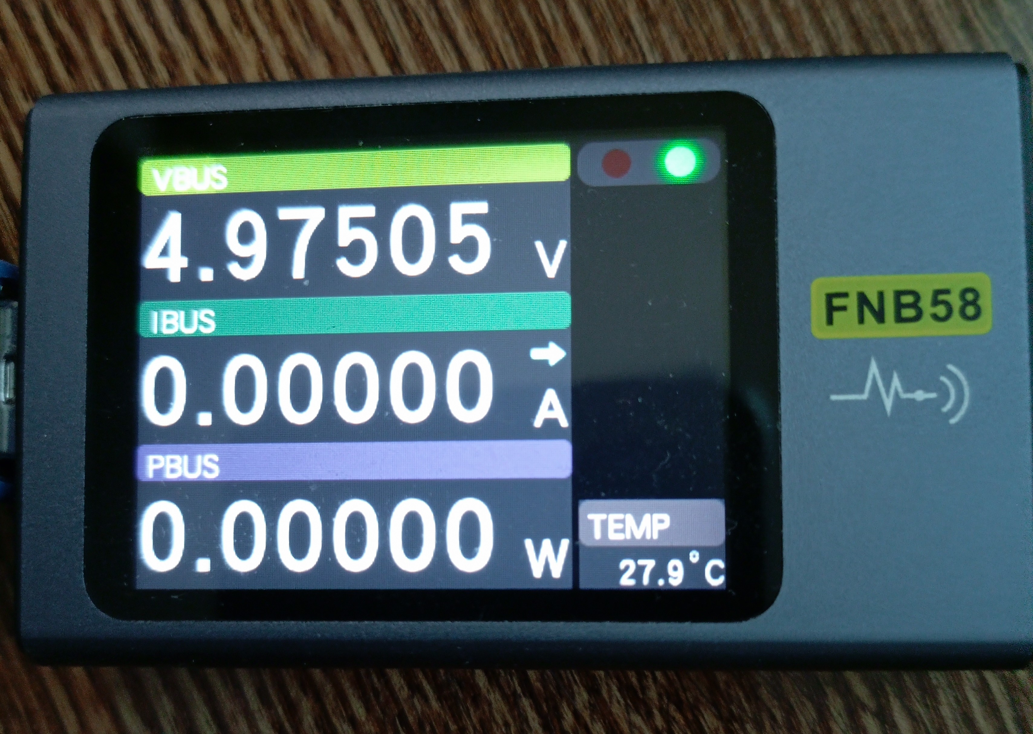

В разрыв цепи впаян 2Д202В (под руку попался), зарядка от старого Explay Fresh:
без нагрузки:
с нагрузкой:
и пластик едва тёплый, и света хватает.
