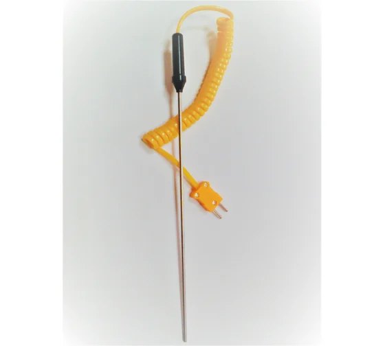

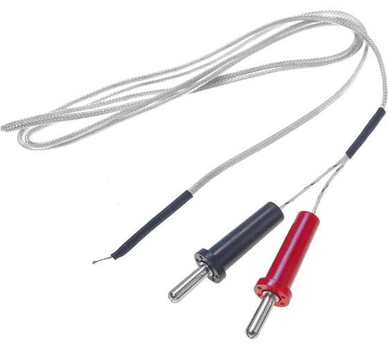

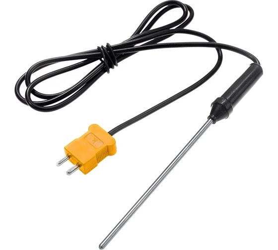

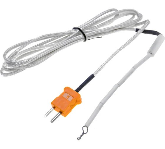

Ещё проще -  ТХК (Термопара Хромель-Капель = Type E) смотрим ITS-90 Table for type E thermocouple и всё просто - таблицы для выбранного датчика записываются в ПЗУ прибора, напряжение измерить не сложно, и по нему определяется температура с точностью до градуса. А вот с RTD датчиком вы легонько не в ту степь полезли - у них цена слегка кусается - китайская термопара Type K с обычными 4 мм штеккерами стоит ~ 70 рублёв, а в хозмаге:
Термопара МЕГЕОН 26003 к0000015706, вилка, 1470 руб
Термопара МЕГЕОН 26001A к0000015707, штеккер, 880 руб
Термопара МЕГЕОН 26002A к0000015705, вилка, 1060 руб
Щупы для мультиметров MASTER TL-03 Robiton 18132, штеккер, 191 руб
Термопара гибкая MLG 135K Metrologika MLG135K, штеккер, 441 руб
Термопара К-типа МЕГЕОН 26004 к0000034767, вилка, 880 руб
, а самый бюджетный RTD Pt100/Pt1000 (и это ещё очень дёшево) - от 2000 рублей: Бескорпусный канальный датчик температуры EKF 200 мм RTD10-CH200-PT1000 - 2269 руб описание или импортный: PT1000 RTD Sensor, 6mm Dia, 100mm Long, 2 Wire, Probe, Class A +100°C Max., срок 8-9 недель, 14050 руб..

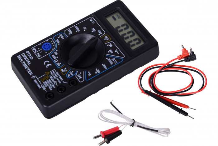

И что по вашему мнению используют в комплекте стоящего ~500 рублёв мультиметра типа DT-838B? И вот вам его портрет ... с тем самым RTD Pt100 датчиком кои судя по вашим словам аж на сдачу дают:
а вот это бескорпусный RTD:
и подумайте - платина стоит около 3000 руб/грамм, дешёвый тестер типа DT-830 - DT838 стоит от 500 до 700 рублей и кто, коль купец от жадности за копейку удавится туда платиновый датчик положит? И настучите по бестолковке своему "експерту" за ту ересь что несёт. Только остатки мозгов не выбейте - а то придётся всю жизнь ещё и этого овоща кормить!

U235
Victor_VG, да, вы правы,  никто не будет комплектовать мультиметр платиновым терморезистором.
Обычно в комплекте к мультиметру идет дешевая термопара. Единственное замечание, ЕМНИП, type E и ТХК немного отличаются по термоэдс (для ТХК нет зарубежных аналогов, в отличии от  ТХА). Чтобы определить точно что это терморезистор или термопара можно просто измерить тем же самым мультиметром термоэдс при нагреве. И все, вопрос будет закрыт.
