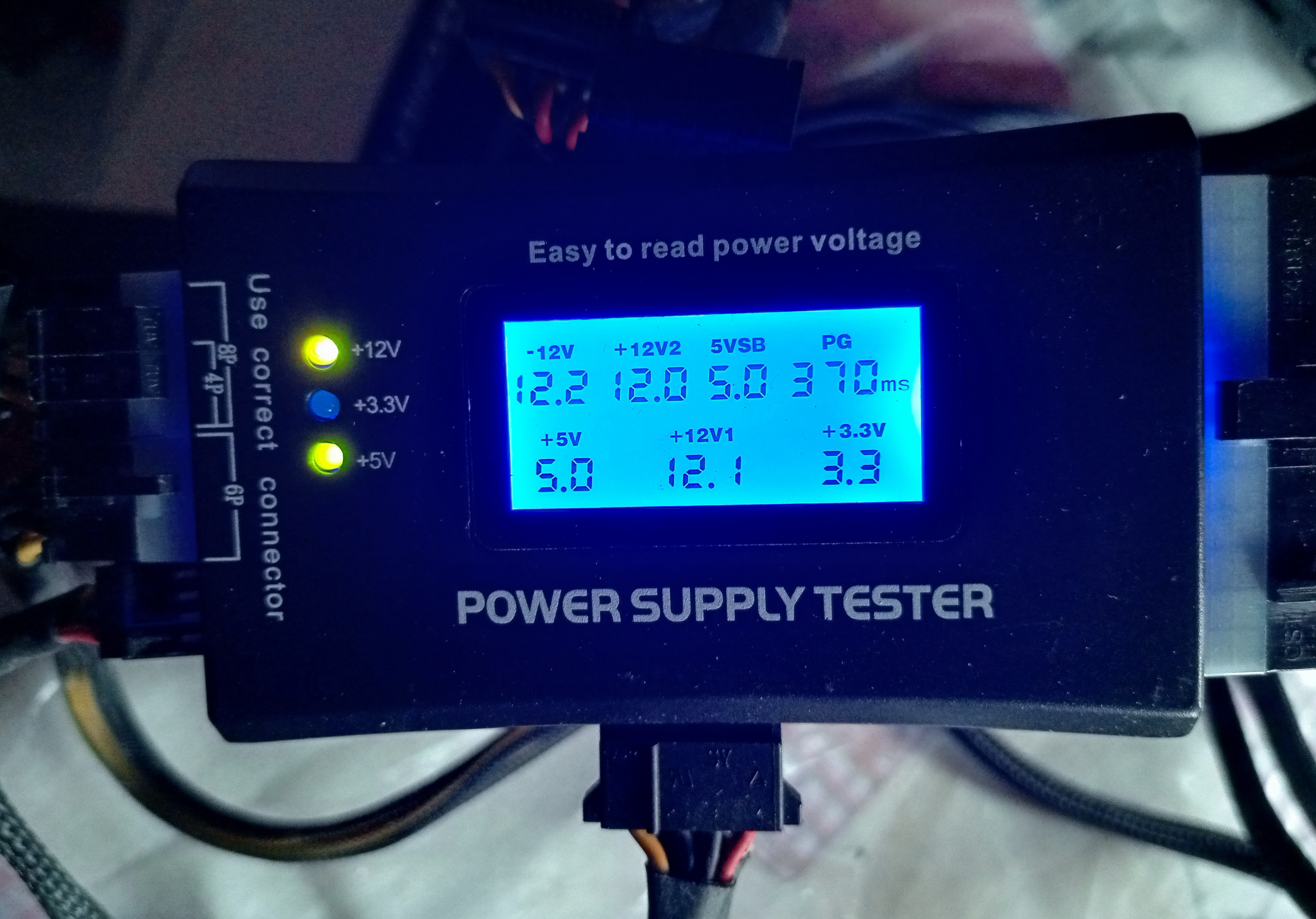

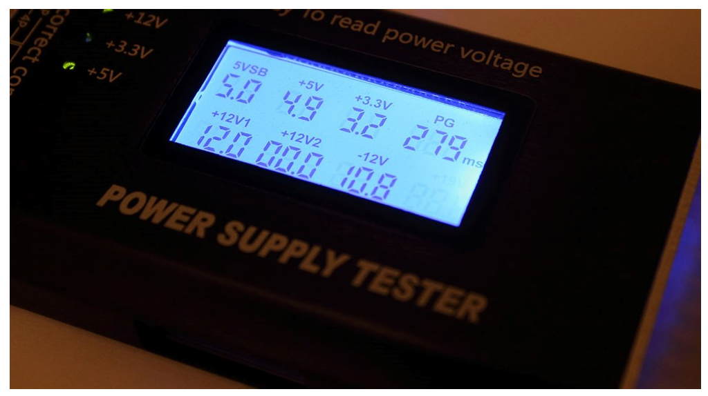

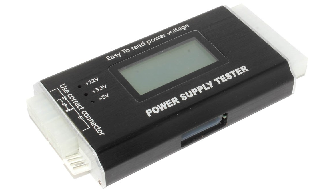

БП проверяется только под нагрузкой, оптимально - мощные резисторы, возможна электронная нагрузка (если есть, но это не обязательно) или лампочки подбираемые по току согласно закону Ома. Замеры напряжения производятся на разъёмах нагрузки с точностью до 0,1V.
Допустимые отклонения значений напряжений +3,3V, +5V, +5VSB ("дежурка" - этот канал включается автоматически при подаче напряжения питающей сети и в т.ч. используется для запуска машины. Он реализован как отдельный высоковольтный выпрямитель и питающийся от него стабилизатор напряжения 5V с током нагрузки до 3А - см. пример включения  TNY177PN) ±5% от номинального напряжения канала, и ±10% для 12V каналов, но чем меньше отклонение, тем лучше.
При проверке исправности ATX БП кроме значения напряжений проверяется время включения (момент появления сигнала Power Good (12V)) - по стандарту АТХ оно не должно превышать 0,5 сек с момента подачи на вход БП напряжения питающей сети, если это время больше, то БП неисправен.
Проверить исправность БП проще всего используя приборы типа Power Supply Tester,  gembird CHM-03 (такие приборы выпускаются как цифровым экраном, так и с индикацией OK - Error):
Они питаются от разъёма ATX 20/24 pin проверяемого БП, а остальные выходные разъёмы БП подключаются по усмотрению пользователя и при включении сети прибор показывает "БП исправен" отсутствием звукового сигнала и временем PG <= 0,5 сек, ну а на дохлый прибор пищит и показывает на каком канале проблема. Хорошее руководство пользователя к своему прибору я встретил у Gembird Software Ltd - они его выпускают под маркой gembird CHM-03.
