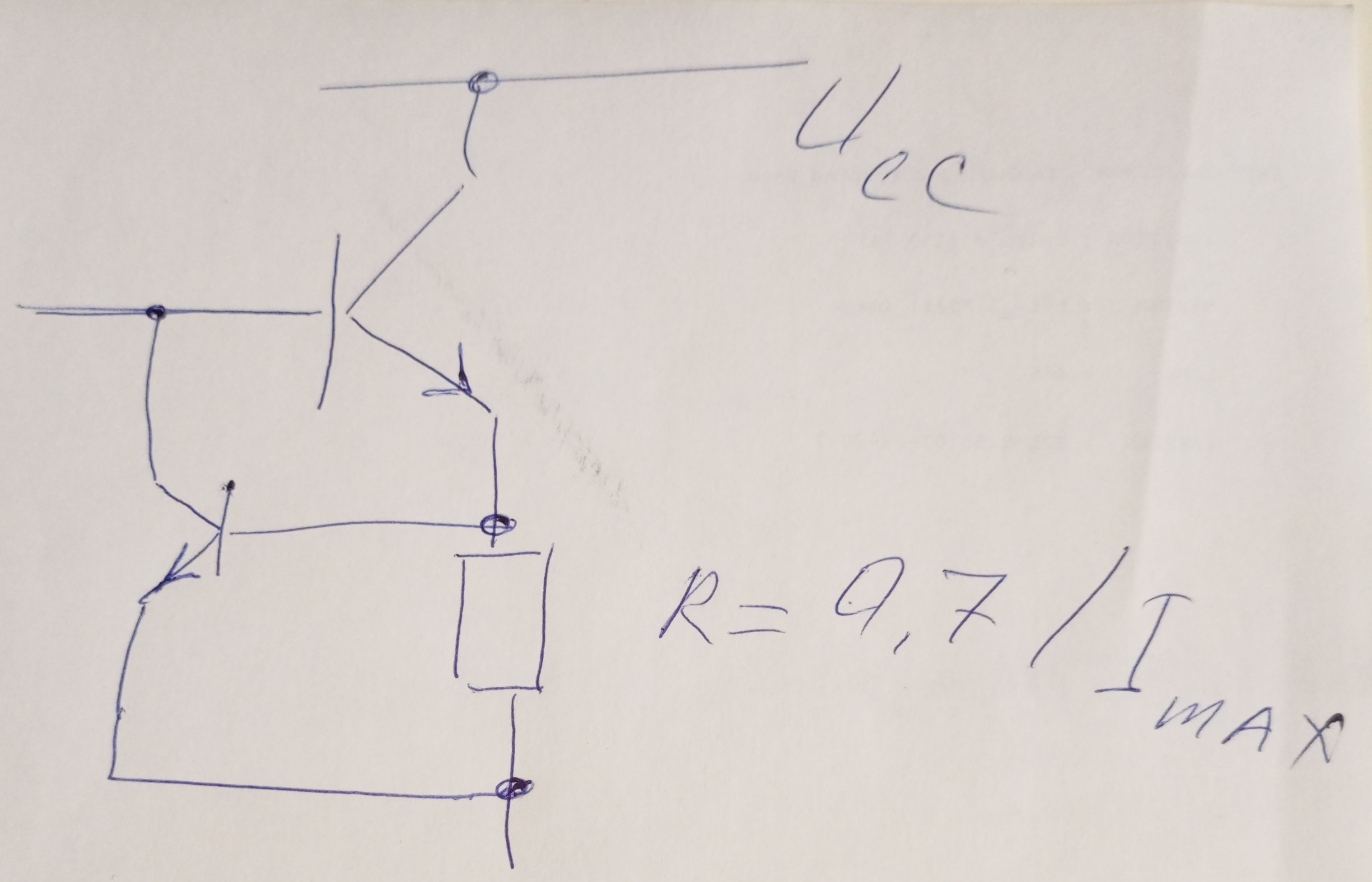

И ещё - поставьте на выходе усилителя плавкие предохранители на 6,0 - 6,3А -хоть от короткого замыкания спасут, хотя по совести нужно делать схему защиты типа такой ("электронный предохранитель"):
- при превышении тока I*R > 0,7V нижний транзистор открывается шунтируя переход база-эмиттер силового транзистора и тот закрывается. Но защитный (нижний по схеме) транзистор должен выдерживать ток коллектора не ниже чем ток базы защищаемого транзистора в конкретной схеме. Радиолюбители это никогда не учитывают и я часто вижу схемы где ток базы мощного транзистора составляет несколько ампер, а в качестве защитного ключа ставят маломощный транзистор с максимальным током коллектора в единицы, максимум десятки миллиампер. А после удивляются "А почему он сгорел?" - а как ему не сгореть если через него, особенно если на выходе короткое замыкание пошёл ток в несколько ампер?

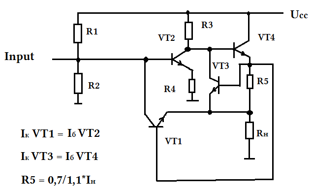

А вообще-то вот вам скелет схемы с защитой буферного и выходного каскадов:
для класса В это только одно плечо, второе делается зеркально. Выходные транзисторы включённые в режиме эмиттерного (истокового) повторителей (каскад с общим катодом/стоком) хотя и требуют большей амплитуды входного сигнала чем выходная (типичный коэффициент усиления повторителя ~ 0,8 - 0,9) обеспечивают низкое выходное сопротивление, малые спектральные искажения и главное значительно менее чувствительны к короткому замыканию в нагрузке чем каскады с общей базой/затвором (каскодные) или общим эмиттером/истоком. Буферный каскад на VT2 включённый по схеме с общим эмиттером обеспечивает усиление как по напряжению, так и по току (в меньшей степени) и должен обеспечивать выходной ток не меньший чем ток базы VT4.
А максимально допустимые токи коллектора транзисторов VT1 и VT3 должны быть не менее токов базы транзисторов VT2 и VT4 соответственно.
Порог срабатывания схемы защиты 1,1*Iн обеспечивает её нечувствительность к номинальному току нагрузки. Ну и мощность рассеивания резистора R5 должна быть достаточной чтобы он не сильно грелся. Я советую брать её из расчёта 2,5/R5.
