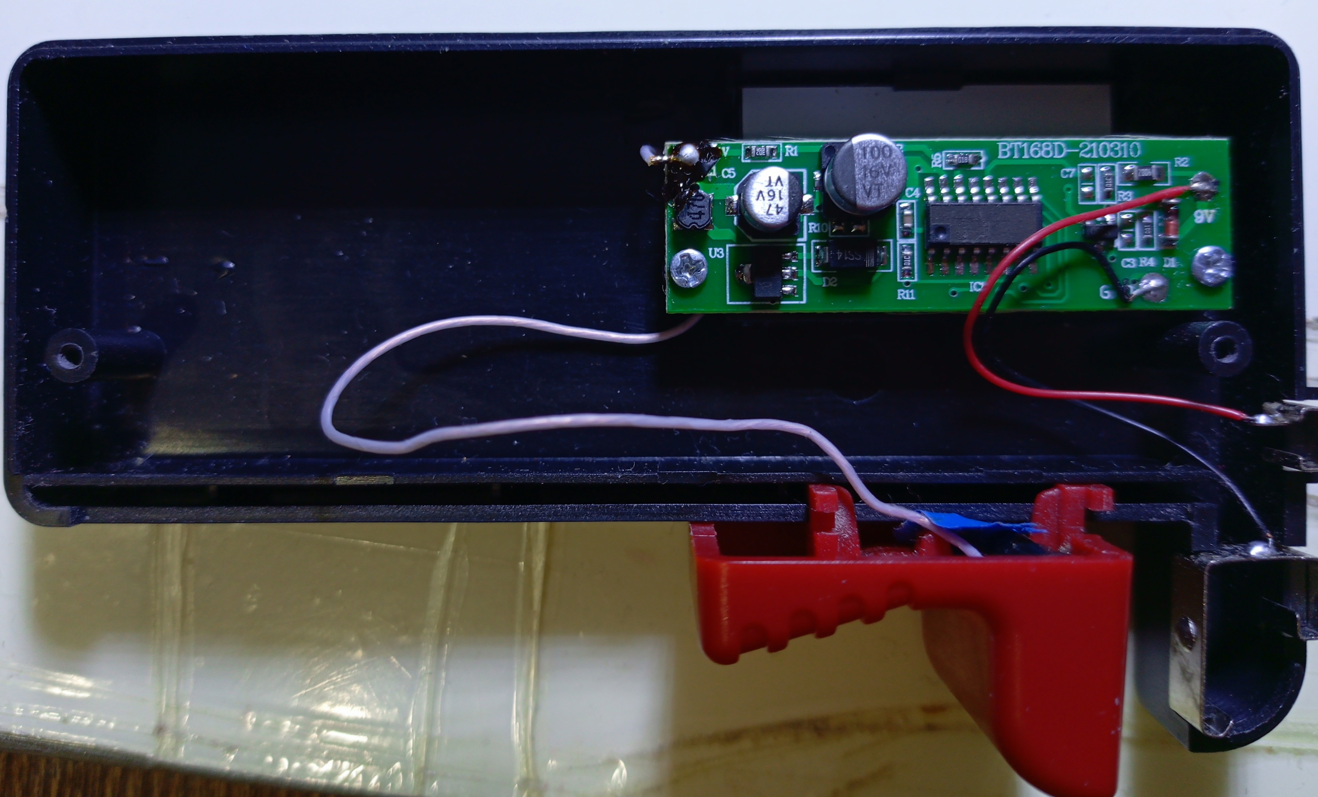

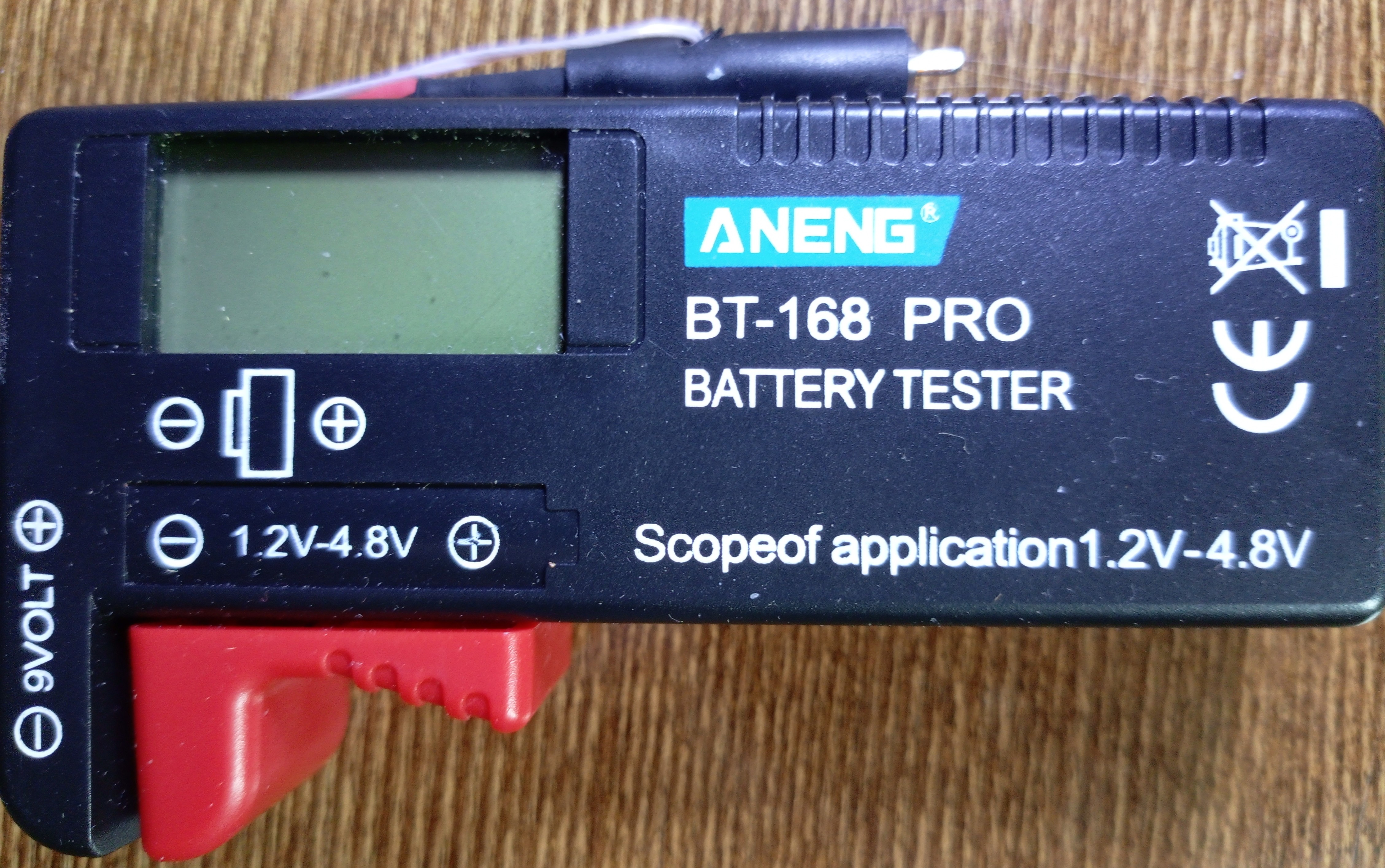

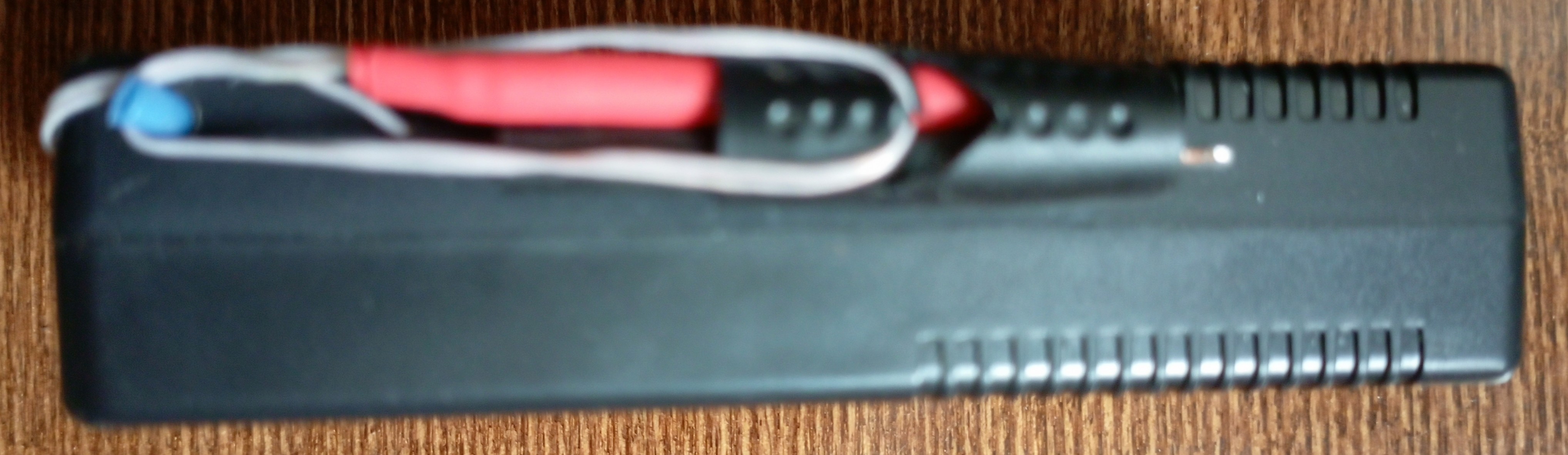

Небольшое улучшение ANENG BT-168 PRO - из-за конструкции подвижной части прибор плохо работает с мелочью, поправимо:
Торцевые контакты 9V, подвижный до 4,5V. Прибор небольшой, пришлось из медной проволоки 0,9 мм мастерить щупы. Заодно и дурить перестал из-за никеля т.к. вначале попробовал смастерить их из исписанных стержней, но пишущие узлы никелированы и результат - если взять к примеру щелочную ячейку АА/ААА, там ток большой - видит и правильно измеряет напряжение, а взять CR2032 - мало того, что видит её далеко не всегда, так может показать вместо 2,17V (на такой смотрел - села в приборе) всего 0,65V - 0,9V или иной раз 1,8V - 1,9V - от контакта зависит. С медными контактами такого явления нет, так же можно проверять и часовые батарейки которые с помощью подвижного может и не увидеть - контактные пластики прибора чуть притоплены в пластик. В итоге батарейки большого диаметра с выпуклым плюсом контачат, иные - как повезёт. Потому и вывел щупы наружу. Хотел поставить разъём, но не сыскал подходящего, да и для этого случая дорого ибо миниатюрные разъёмы вдвое - втрое дороже этой игрушки стоят.
А так у этого прибора есть один и несомненный плюс - напряжение батарейки измеряется при токе нагрузки около 0,25 или 5 мА что даёт именно напряжение, а не ЭДС которую измеряет цифровой вольтметр или мультиметр имеющие входное сопротивление от 1 МОм и выше.
