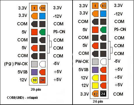

"20+4" - это то, что вставляется в "24" на матери.
Так там тоже неразборная колодка 24 - что у почившего БП той древней мамки (он ещё вроде у меня на каком-то коредуо работал), что на новых.
А 4/8 дополнительного питалова процессора - это вообще отдельный шлейф...
Я в курсе так-то.

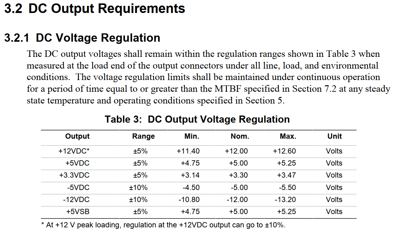

BorlandIMHO

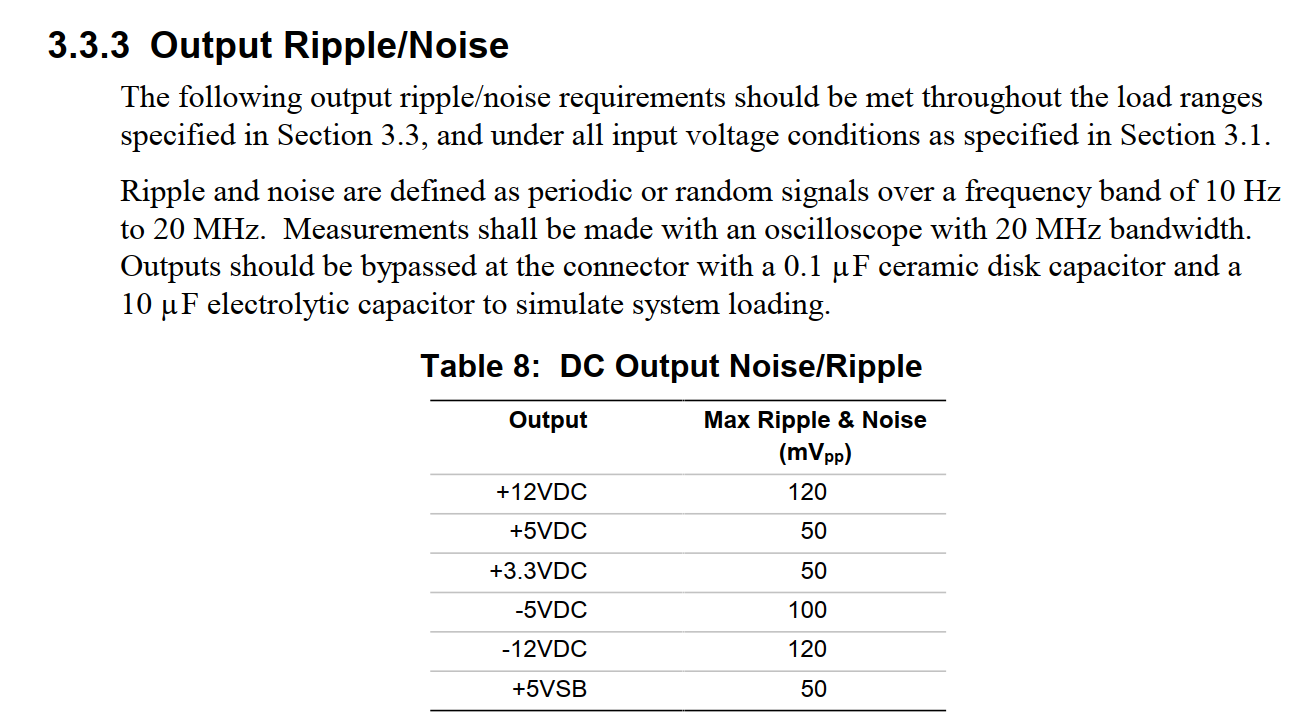

Верно, для 20-и контактного это пин 14, для 24-х - 16. Условно говоря, 24-х контактный разъём это описанный в Intel ATX Power Supply Design Guide Version 0.9 (PDF) разъём MOLEX 39-01-2200 (ATX Main Power Connector) дополненный 4-я контактами после контактов 10 и 20.
Поэтому с моей стороны да, есть упущение что я не сказал, что речь идёт о разъёме ATX 24 pin спецификации ATX Version 3.0 Multi Rail Desktop Platform Power Supply. Design Guide. Revision 2.0. February 2022. (Intel, PDF), но ошибки в номерах контактов нет т.к. для 24-х контактного разъёма меняется  нумерация контактов 11 - 20 на 13 - 22. Cмотри:
и скриншот из спецификации ATX Version 3.0, стр. 48:

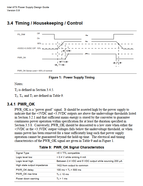

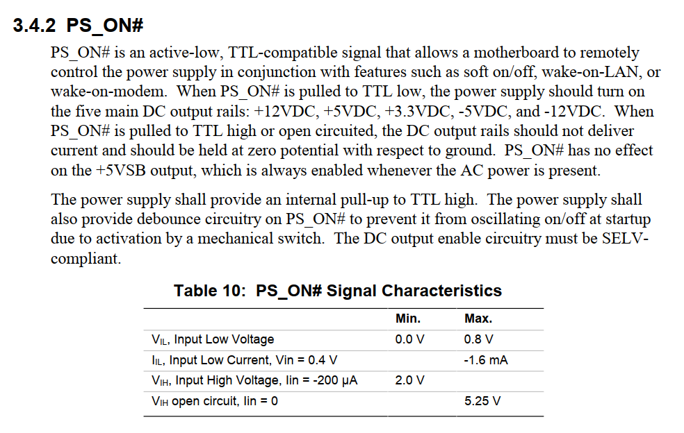

Ну и чтобы ни у кого из нас более не возникало вопросов "Какие отклонения напряжений допустимы?", "как включается АТХ БП?", "как проверить что БП включился и исправен?" вот несколько скриншотов из спецификации версии 0.9 (в новой версии для каналов +12V допустимые отклонения напряжений +5% / -7%):
таблица напряжений и допуски для них;
Временные диаграммы сигналов PS_ON# и PWR_OK с описанием;
Требования к шумам и пульсациям на выходах БП.
Я думаю, что это всем пригодится. Как минимум как справочник если что-то нужно быстро посмотреть.

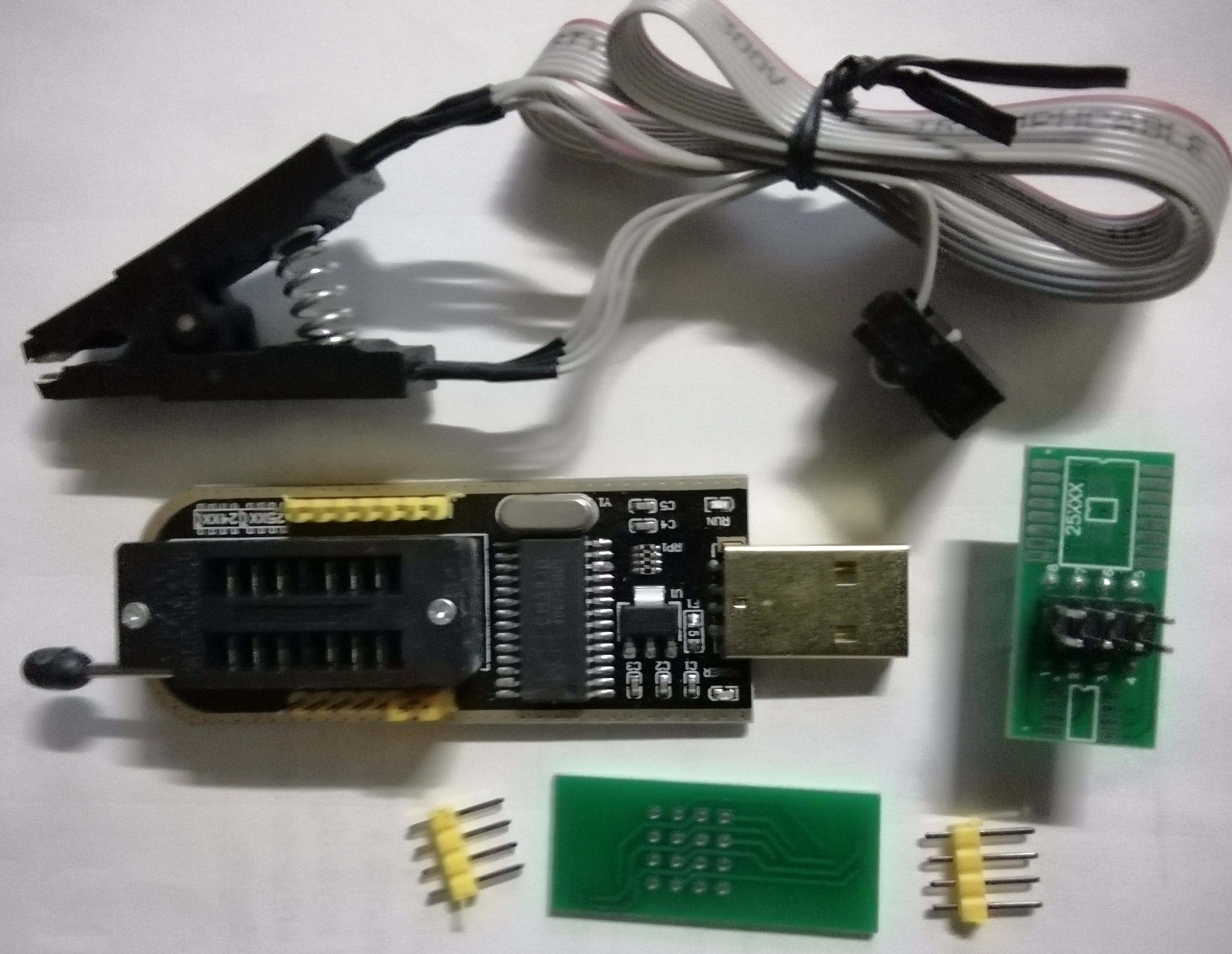

USB-программатор CH341A REALPOY | AliExpress - брал кто такое? Что-то вообще уж за совсем копейки отдают!
Всего записей: 34273 | Зарегистр. 15-09-2001 | Отправлено: 10:13 30-03-2025
Самый обычный программатор, как у меня. Обычно если отдают за копейки, то доставка будет дорогая, проверь.
Да для меня это просто тёмный лес, но хотелось бы скилл прокачать.
Да так и есть - 284р. доставка.
Всего записей: 34273 | Зарегистр. 15-09-2001 | Отправлено: 10:37 30-03-2025

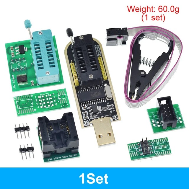

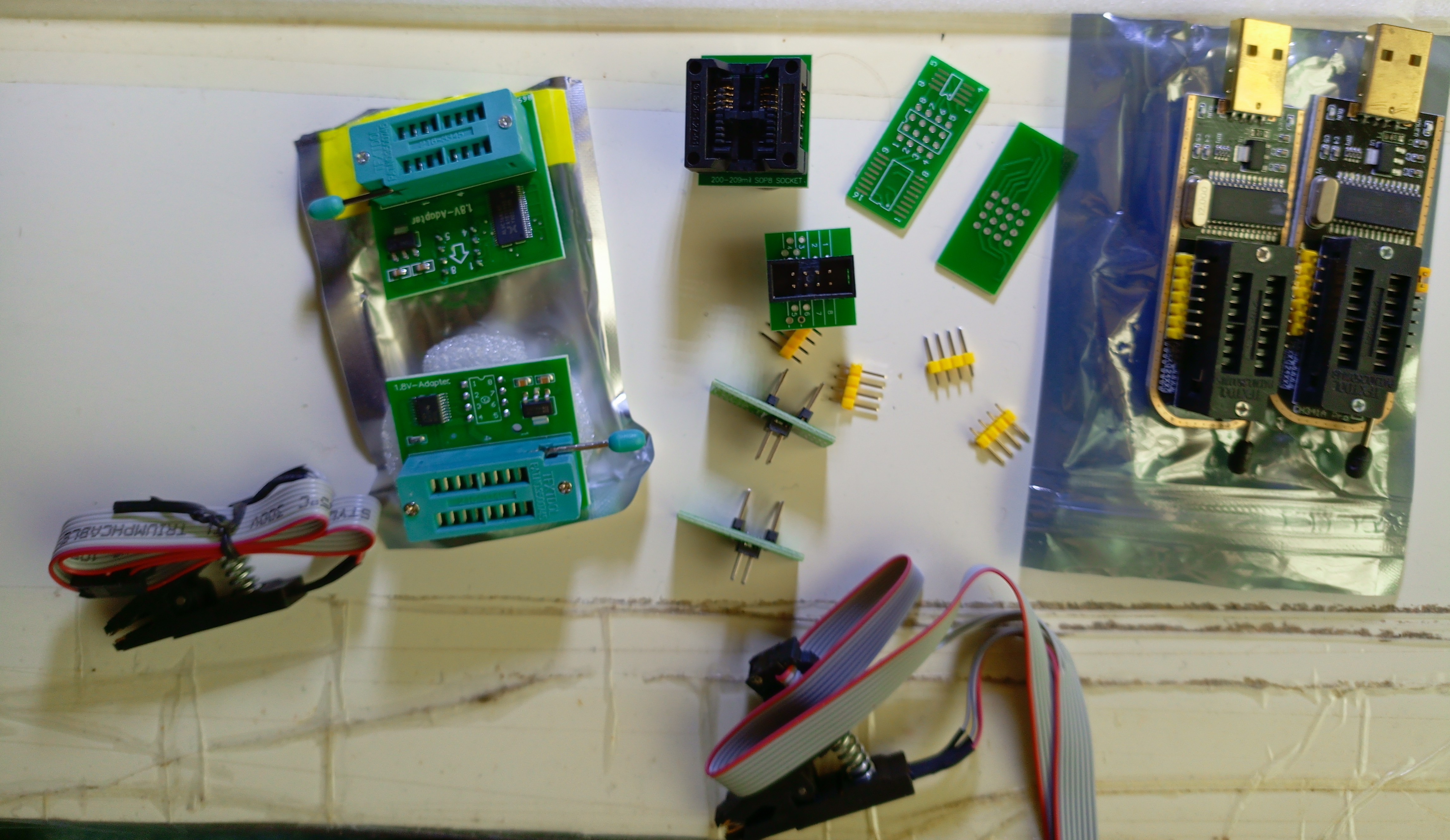

Знаю, по составу набор не плох ибо если взять максимальную версию, то не придётся искать переходник для 1,8V чипов (прищепка есть во всех), НО! именно на чипе с индексом А не бери - его нужно доделывать чтобы правильно работал с микросхемами на 1,8V и 3.3V - это ошибки схемотехники СH341A. Ищи версию на микросхеме CH341B - в ней исправлены ошибки схемы СH341A, а по цене наборов различия будут минимальны. Возьми к примеру эту USB-программатор CH341A для микросхем. Выбирай такой набор:
ибо он самый полный по вариантам переходников. А у меня такие же, оба на чипе CH341B:
Старый:
было "заиграли", ну, потребовалось свой иметь под руками - просится поработать на чужой не всегда удобно, купил себе максимальный вариант от TZT, а пару месяцев назад и старый вернули с извинениями мол "сунули и найти не могли, но искали, чтобы вернуть". Ну, вернули, работает и ладно, запас карман не тянет, особенно приборов.
И в плане аккуратности сборки и качества работы к ребятам из TZT у меня (а я использовал немало их модулей) пока вопросов не возникало. Делают добротно и нос не задирают.
А с софтом к нему помогу - держи драйвера и рабочие программы CH341A.zip. В архиве:
AsProgrammer_1.4.1.zip - ПО программатора, поймёт чип CH341, WinXP и новее
AsProgrammer_2.0.3.zip - ПО программатора, поймёт чип CH341, Win7 и новее
AsProgrammer_2.1.2.zip - новейший, поймёт чипы CH341 и CH347 если попадётся 347-й, более ранние только CH341 знают, Win XP и новее
CH341.jpg - тот набор, что я в 2021-ом покупал. Тогда он меня устраивал, после потребовалось у ребят просить переходники по потребности что и стало поводом задуматься о своём комплекте колодок.
CH341PAR.zip - драйвера для CH341, более новые есть в наборе ПО для программатора, Win 98/Me/2000/XP/Server2003/Vista/64bit Vista/Server2008/Win7/64bit Win7
Прошивка BIOS программатором CH341A с прищепкой.chm - инструкция.
Да, а что до цены, так тут проще простого - как сами детали, так и сборка из-за массовости выпуска и простоты изделия стоят копейки и типичная цена самого модуля программатора без прищепки и переходников лежит в пределах 100 - 120 рублей в розницу. А дальше добавляется цена переходников, прибыль цепочки - "завод - магазин" и выходит что в максимальной версии набор стоит около $5,5 - $6 ибо в нём нит ничего сложного, а собственно программированием занимается ПО. Ну и возможности - ориентация на 1,8V - 3,3V - 5,0V микросхемы 24-й и 25-й серий. А если что иное, то бери XGecu T48 (TL866-3G) - дёшево - $15 и сердито - умеет много, RT809H - универсальный, но на порядок дороже XGecu T48 (TL866-3G) - $160, Xhorse VVDI Multi-Prog - этот шьёт все, что шьётся, но зато стоит "всего" чуть больше $1000. Выбирай что тебе для работы подходит?
Спасибо большое за рекомендацию и софт!
Всего записей: 34273 | Зарегистр. 15-09-2001 | Отправлено: 16:53 30-03-2025
olimp7
Victor_VG тоже взял.
Всего записей: 304 | Зарегистр. 17-02-2025 | Отправлено: 17:06 30-03-2025
Мои оба тоже на 341B. Я думаю сейчас уже не встретишь на 341A. А что там за проблемы с 341A?
А у программатора на фотке указано только СH341 (правда возможно там есть следы ретуши - картинка слишком низкого качества) - я правильно понимаю, что на микросхеме должно быть именно CH341B?

KChernov
Фотка старой версии сделана планшетом, а там оптика больше пригодна снимать с дистанции от метра, а маркировка чипа СН341В. Программатор на СН341А для работы с 5V отличается цветом платы - там она синяя (первый вариант) или жёлтая (чуть поправленный вариант разводки), реже тёмно-коричневая - это самый новый её вариант, но его придётся доделывать - коллега к примеру в том числе менял и кварц т.к. впаяли на 12,5 МГц, а по даташиту его частота должна быть 11,98 - 12,02 МГц а напряжение питания чипа +5V фиксировано, поэтому его выходные сигналы имеют уровни 0 <= 0,7V, 1 >= Ucc - 0,5V.
Насколько я помню, сначала кто-то из коллег (они посоветовали брать вариант на СН341В и дали ссылку на страницу покупки) подсказал "Бери, но только вариант с чёрной платой на СН341В - в продаже есть и более старый , но там надо модифицировать плату - "все ПЗУ требуют 5V", после   СН341В разводку исправили и плата работает корректно.".
 Максимальная скорость передачи данных у обоих микросхем согласно документации CH341_EN.pdf до 2 Мб/с и я не прочь попробовать вариант на значительно более быстром и более универсальном по набору поддерживаемых протоколов CH347DS1.pdf, но пока программатора на нём у меня нет.
