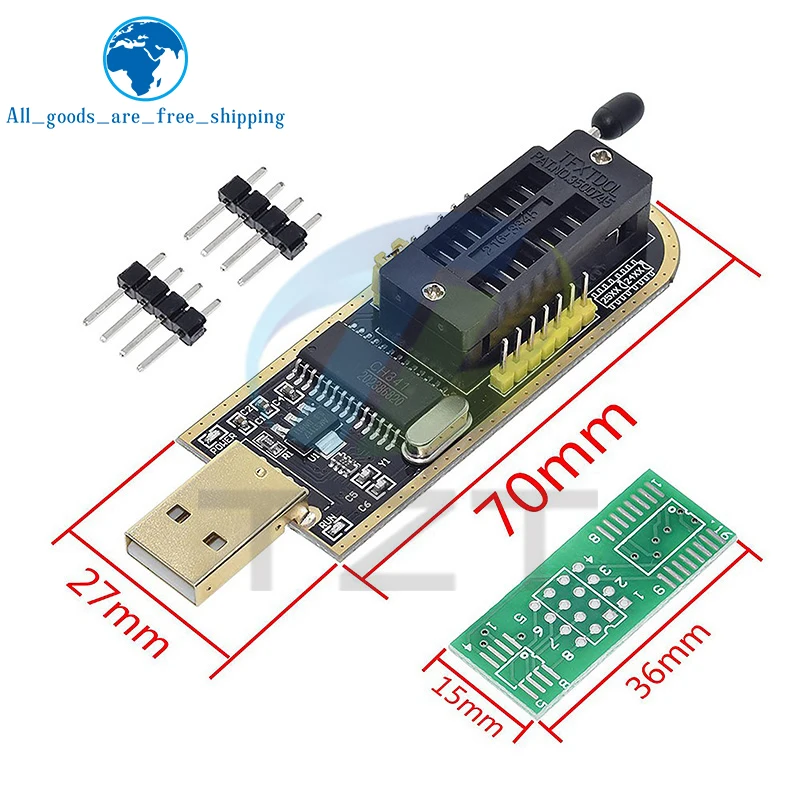

Фотка старой версии сделана планшетом
Не, я про эту фотку из описания товара.
Бери, но только вариант с чёрной платой на СН341В
я не прочь попробовать вариант на значительно более быстром и более универсальном по набору поддерживаемых протоколов CH347DS1.pdf
Ок, спасибо, учту

KChernov
А!, а я подумал на свою IMG_20220124_175258.jpg - там видно, что на чипе есть маркировка, но из-за плохой оптики её не прочитать. За что и извиняюсь. Будет время - пересниму телефоном - у него камера на базе сенсора OmniVision OV64B лучше и умеет снимать с минимального расстояния 5 см. Это я уже проверял - в режиме макросъёмки с ней работать можно, а значит мы сможем увидеть и маркировку микросхем.
Всего записей: 35473 | Зарегистр. 31-07-2002 | Отправлено: 17:01 31-03-2025
KChernov
Имхо тут дело не в оптике - просто там фокуса нет - платы сбоку кадра
Всего записей: 2827 | Зарегистр. 20-04-2004 | Отправлено: 17:06 31-03-2025
KChernov
А, так они же имитируют аксонометрию как в чертежах - видимо чертить ребятам было некогда  и цели читаемости маркировки они перед собой не ставили поскольку главным элементом тут являются размеры.
Всего записей: 35473 | Зарегистр. 31-07-2002 | Отправлено: 17:13 31-03-2025

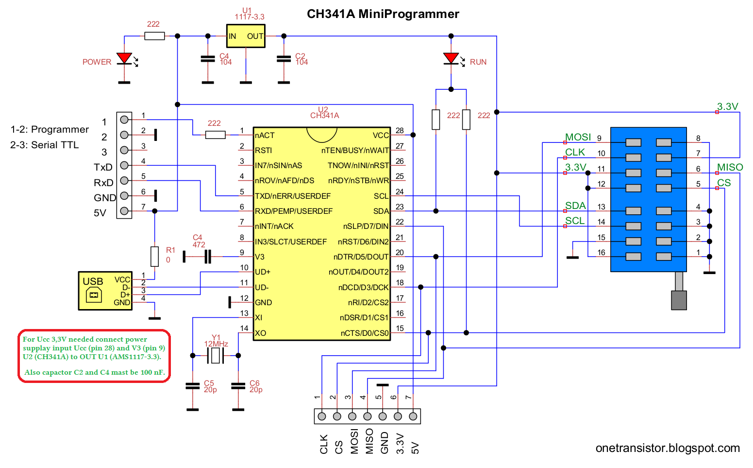

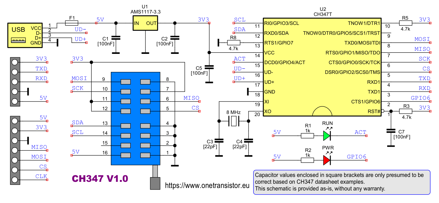

Во продолжение:
Схема мини программатора на СН341A (с моими поправками, естественно в выноске):
сходного по назначению устройства, но уже на СН347Т:

ch341a_miniprogrammer_schematic.png - схема, та же что и выше

ch347_programmer_schematic.png - схема, та же что и выше

Да, похоже. Я к этой картинке не сильно приглядывался.
Посмотрел на Али программаторы на СН347 - в основном только основной модуль на чипе CH347T, а по цене с учётом доставки он стоит примерно в два с половиной - три раза дороже чем на CH341B. И что самое важное - да, этот чип примерно в четверо быстрее CH341, но от него время прошивки мало зависит - ведь всё определяется временем цикла "чтение - модификация - запись" конечной EEEPROM, и к примеру типичная флешка на 64 Mbit даже с Intel FPT или модулем на СН341 пишется примерно минуту, а значит мне нет особого смысла тратится на покупку более быстрого программатора т.к. он просто не реализует все свои возможности. Хотя, я не вижу препятствий в использовании переходников от CH341 с модулем CH347, но, т.к. у меня пока данного программатора нет, то...
Извини, сразу не ответил - ну, ноута у меня нет, а планшетов аж пяток в доме имеется - один под эти дела можно и выделить. А с Андроид ты прав - ничего работоспособного не встретил, ладно, буду пользоваться тем, что есть, тем более что нужно не каждый день.
