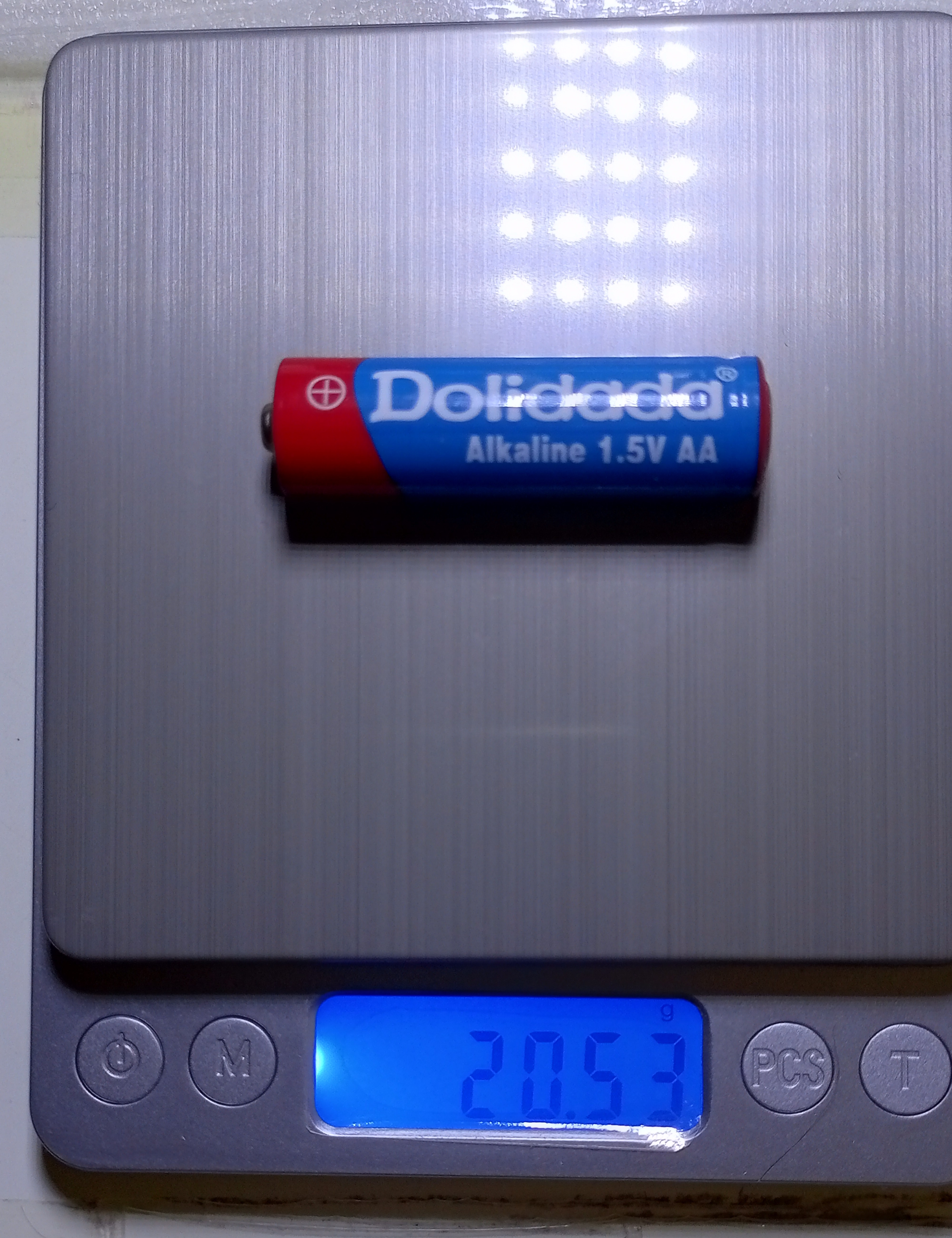

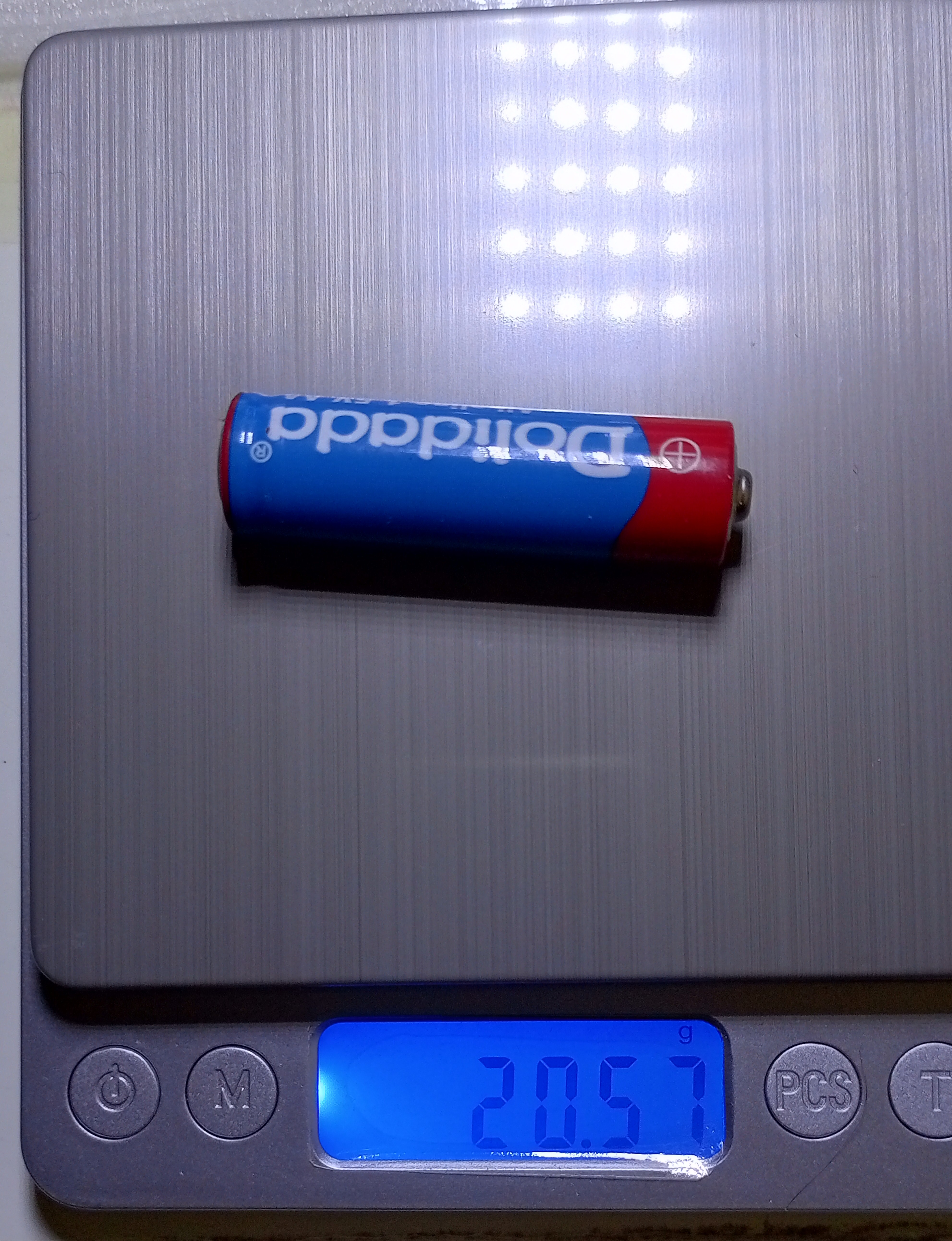

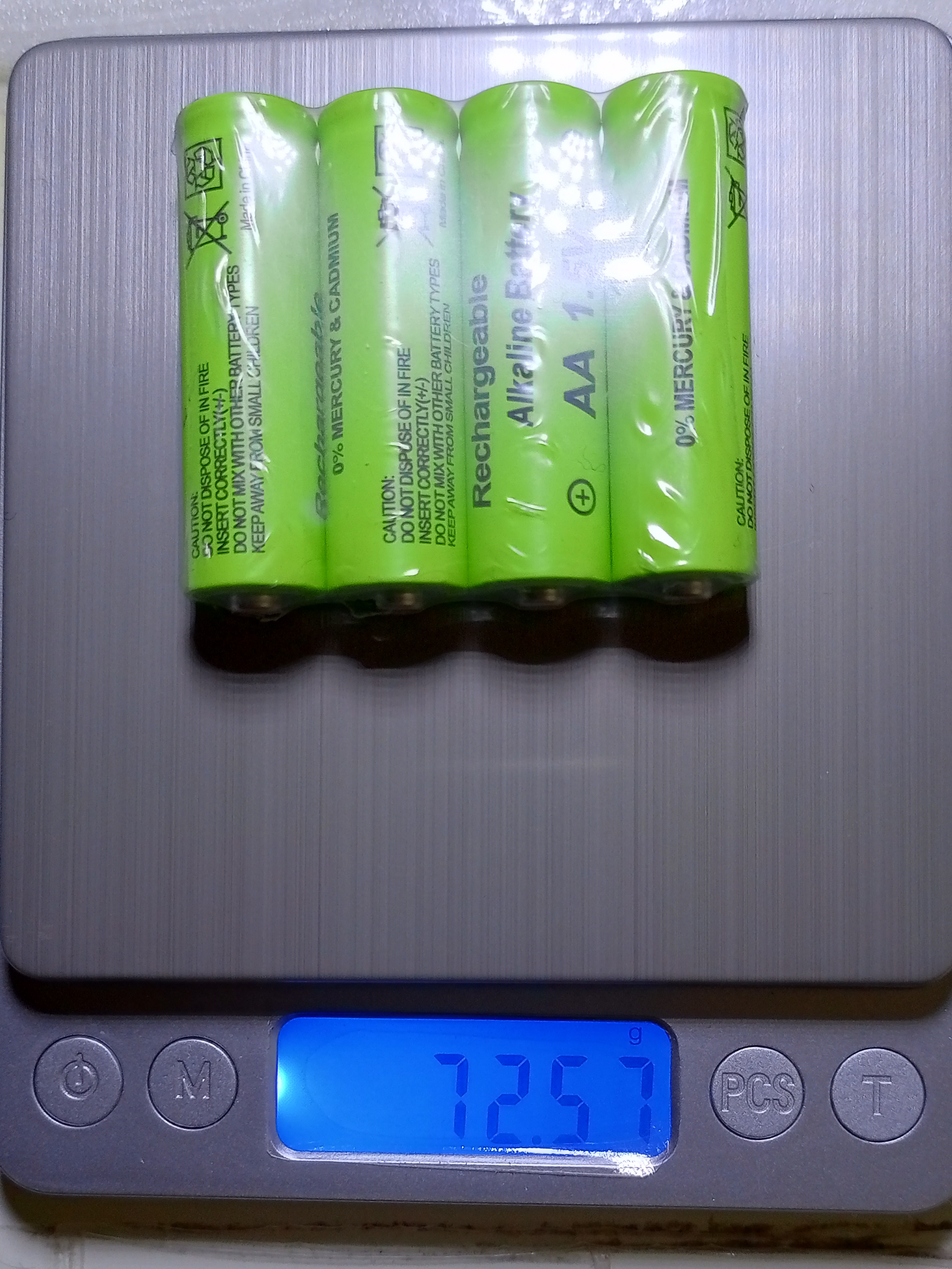

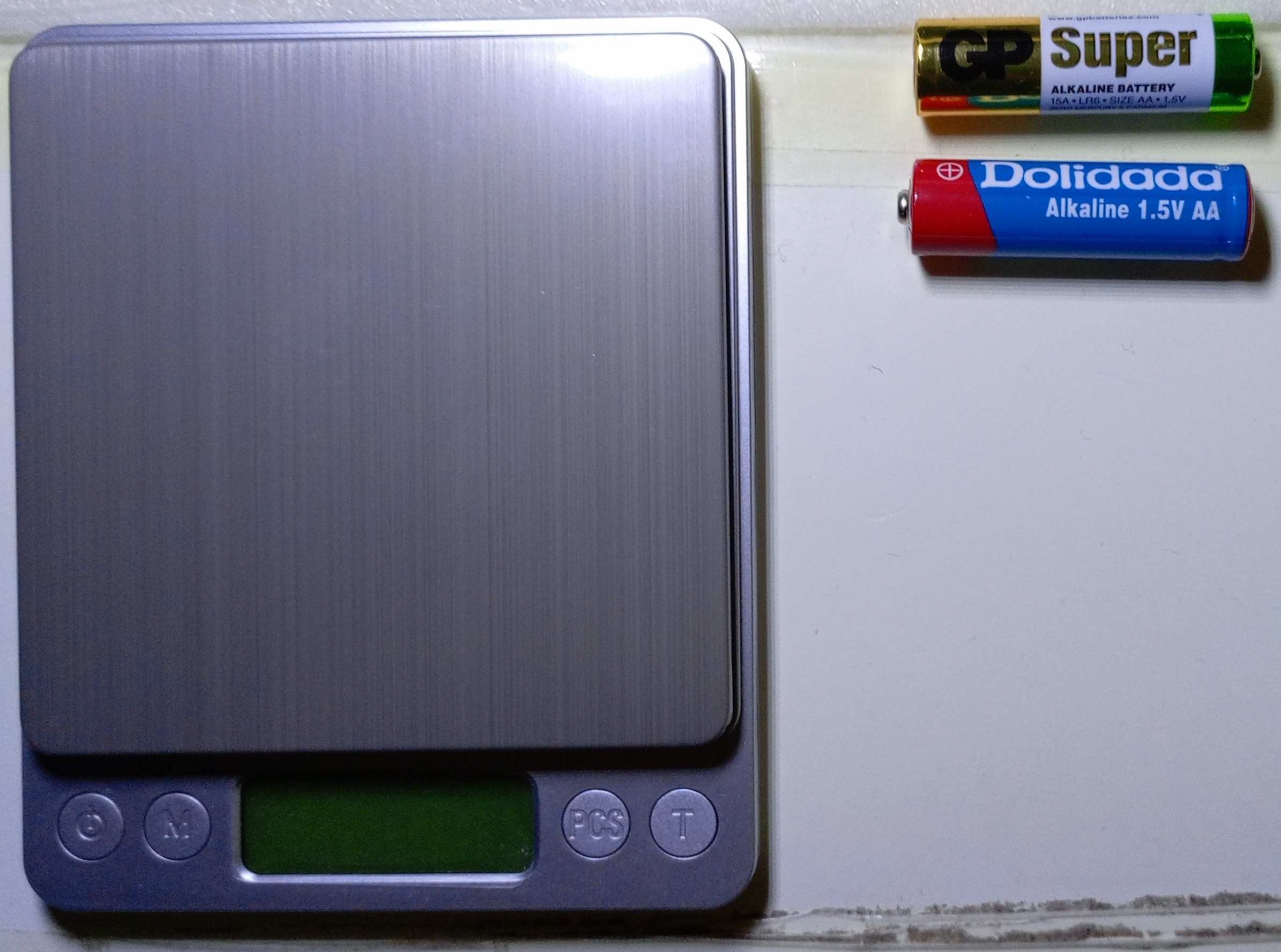

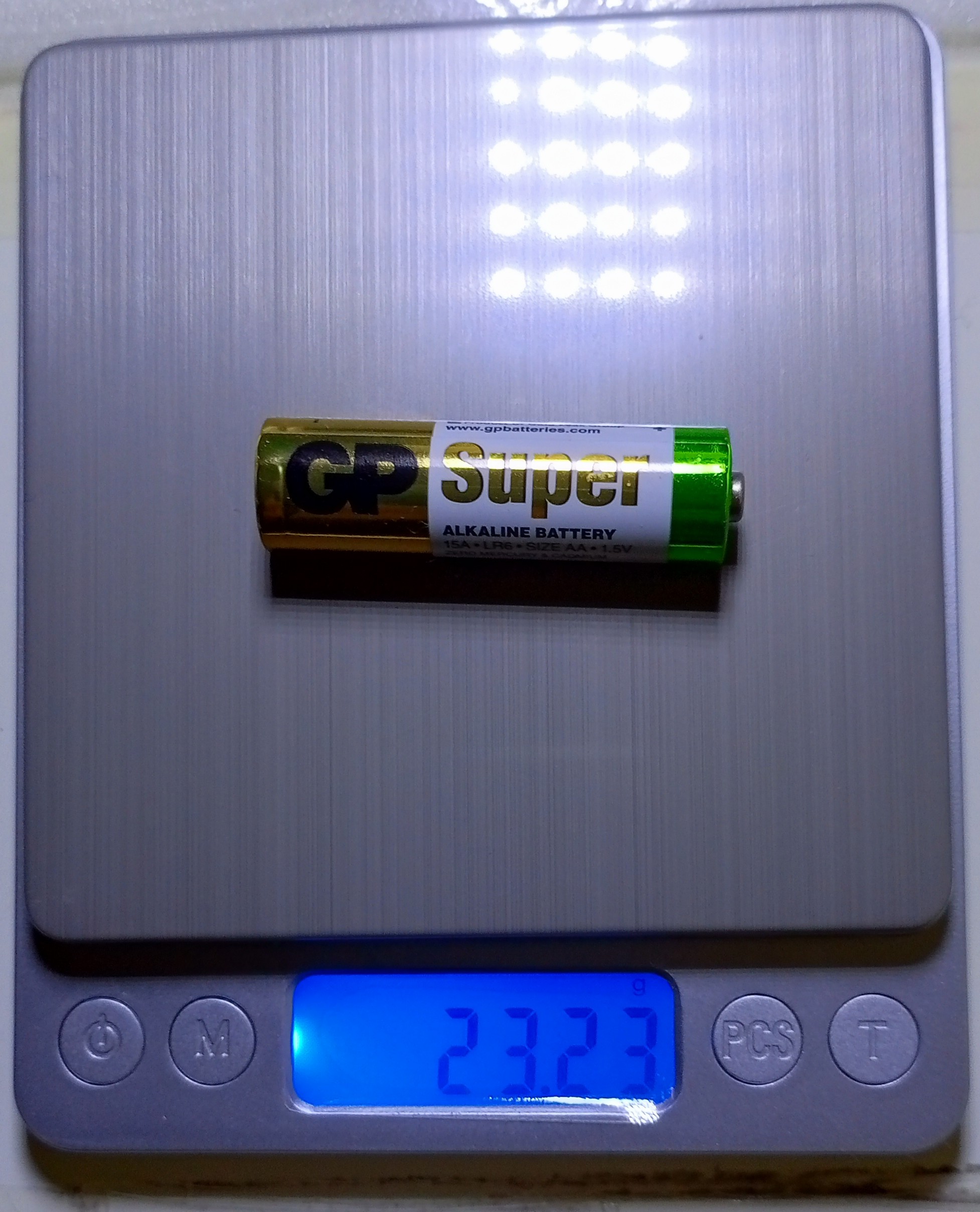

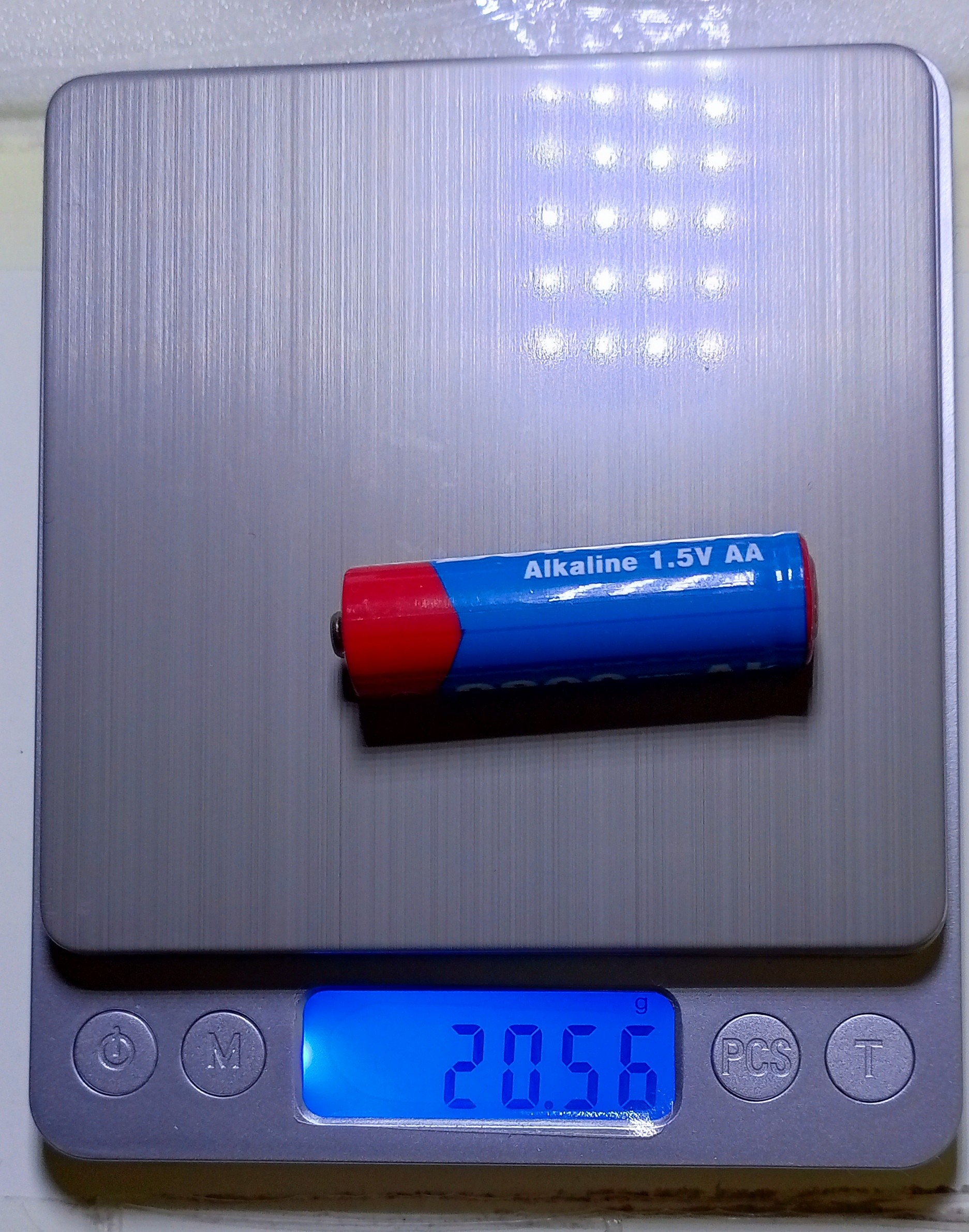

Я тут поставил маленький опыт - взвесил на весах Gerin JS3 (0,01 - 500 г, заявленная погрешность 0,01 г) щелочную батарейку GP Super и ячейки разных заводов - 2 Dolidada марки 9800 mAh и не распечатанную упаковку ячеек иного завода продававшихся под торговой маркой 8800 mAh:
салатовые LR03 (АА) я ещё никуда не ставил, но LR06 (ААА) стоят в клавиатурах и ряде приборов и вроде приемлемо дальше время покажет. Dolidada 9800 оказались очень даже приличными, хотя из двенадцати штук что я купил два отказали - возможно попались "удачные".

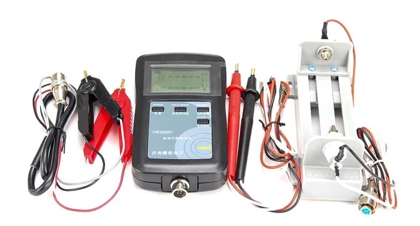

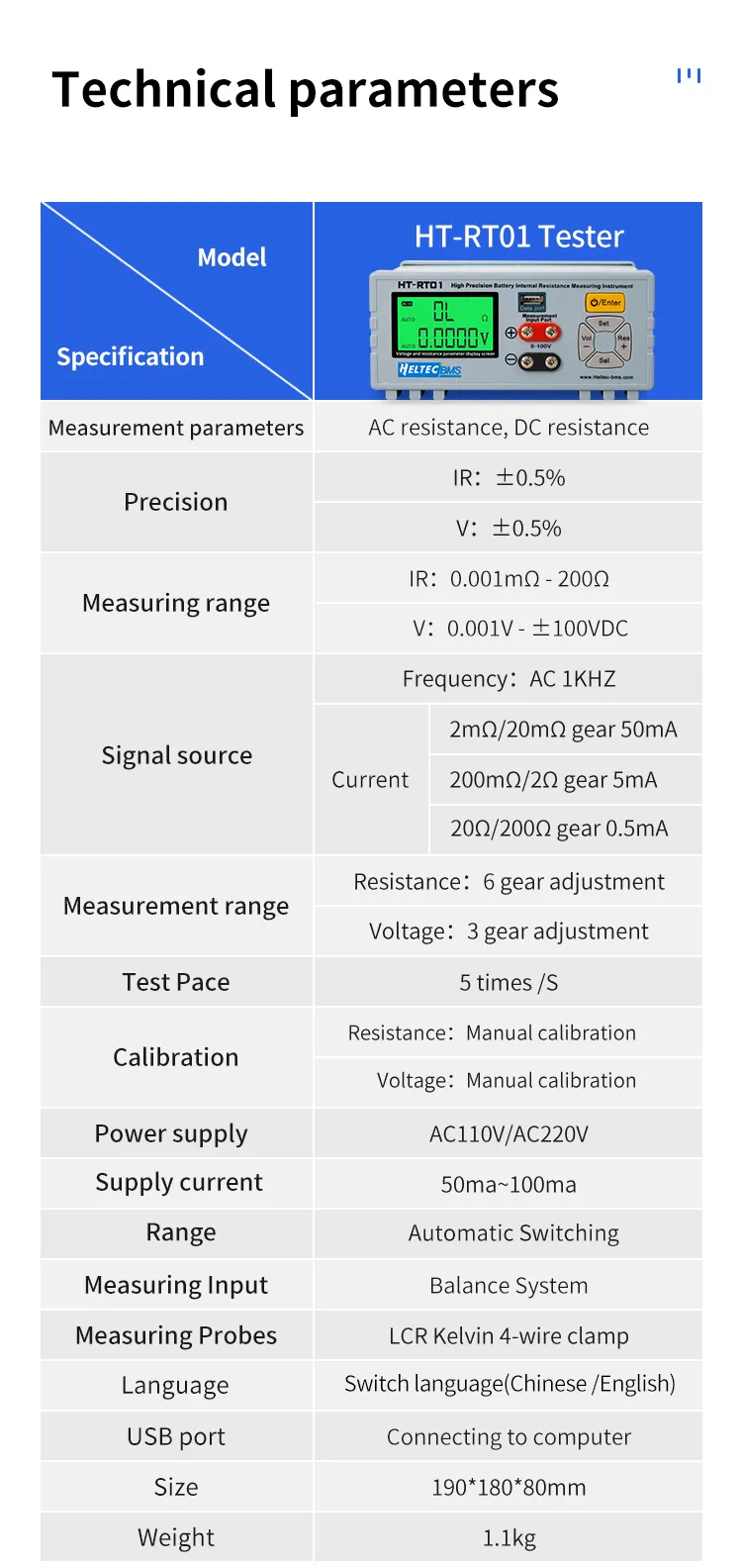

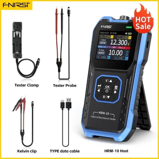

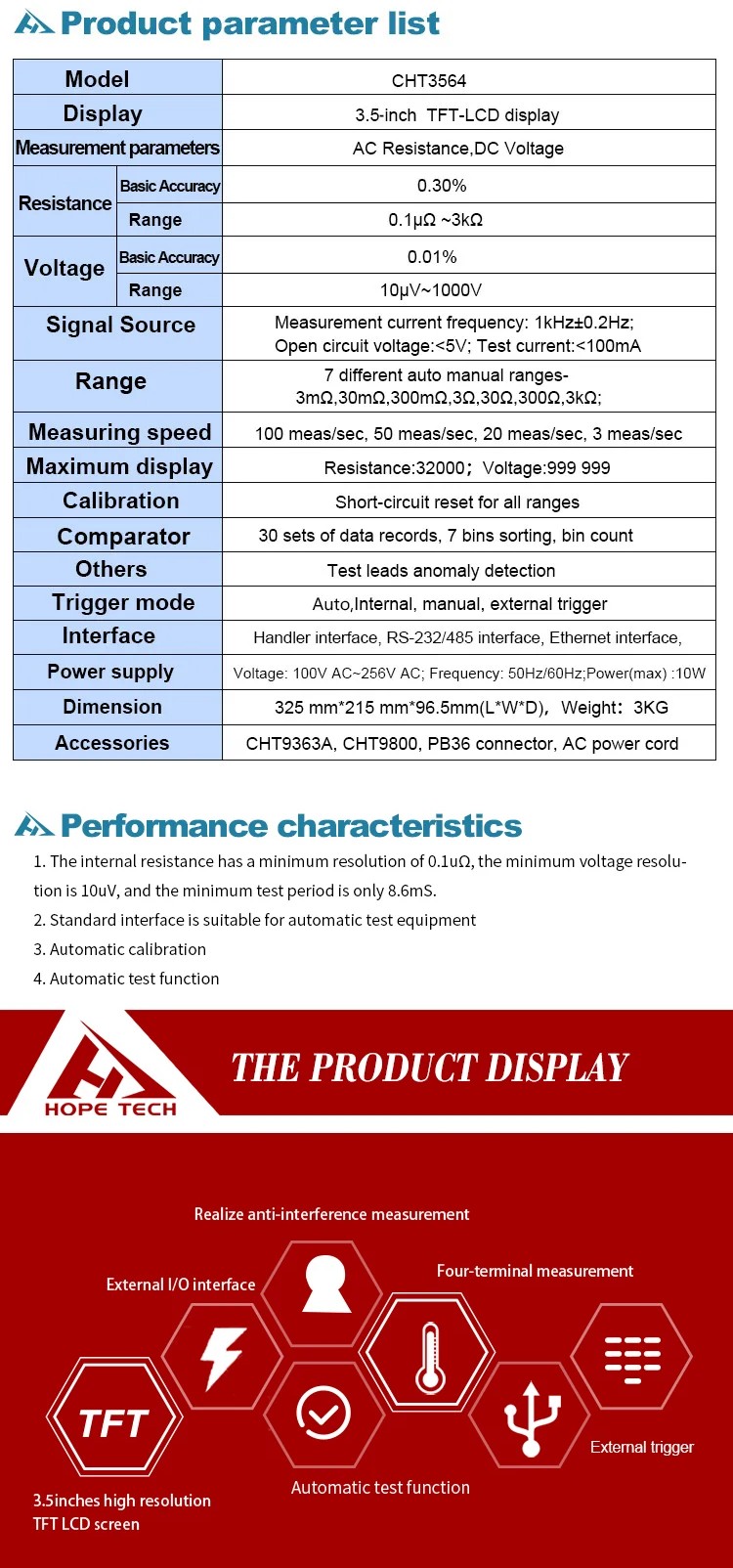

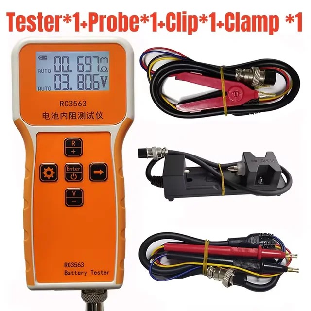

Но отловить явных кандидатов в помойку не сложно измерив их IR (Internal Resistance) любым умеющим это делать прибором, например LQ1060S (он же RC6335, LISM RC3563); YAOREA YR1030+ / YR1035+; HT-RT01; Hopetech CHT3564 или их аналогов учитывая что (чуть поправленная выписка из мануала YR1035+):
1. Солевые (сухие) аккумуляторы. Внутреннее сопротивление является достаточно высоким, например внутреннее сопротивление аккумулятора типа AA  равно 100 мОм, а внутреннее сопротивление аккумулятора 6F22 ("Крона") на 9 В превышает 8 Ом. Чем хуже качество аккумулятора, тем выше внутреннее сопротивление.
2. Внутреннее сопротивление имеет положительную корреляцию с оставшимся зарядом.
Например, внутреннее сопротивление полностью заряженного аккумулятора типа AA
равно 100 мОм, а при разряде аккумулятора оно может возрастать до 500 мОм.
3. Щелочные батареи схожи с сухими аккумуляторами, но имеют гораздо меньшее
внутреннее сопротивление. Никель-кадмиевые аккумуляторы сходны с солевыми аккумуляторами.
Для оценки состояния аккумуляторов измеряем их IR - у новых он будет менее 0,1 Омм, у использованных, но ещё рабочих менее 0,8 Омм, а если IR превышает 1,6 Омм то такой аккумулятор надо выбрасывать - он может частично зарядится, но его энергоёмкость стремится к нулю. Кроме того такие элементы часто склонны к взрыву в процессе зарядки. Я уже дважды с этим встречался.

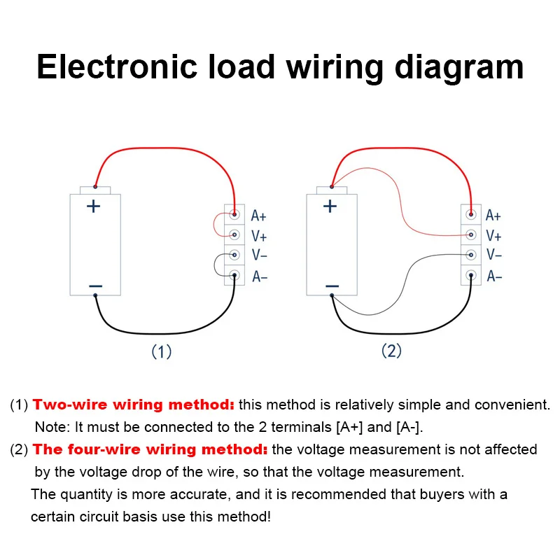

Принципиальное различие между двух- и четырёх проводным методами (метод Кельвина) измерения малых сопротивлений. Четырёх проводной метод позволяет исключить влияние сопротивления измерительных проводов на результат измерения за счёт разделения питающей (линии А- и А+) и измерительной (линии В- и В+) цепей , но при этом необходимо обеспечить минимальное расстояние между точками контакта силовой и измерительной (А- и В-, А+ и В+) пар линий с исследуемым объектом.

Наверное стоит запас пополнить а то у меня LR06 все в работе, LR03 ещё пара упаковок лежит - таких вот, салатовых:
да и резервная зарядка помехой не станет. Ёмкость естественно у них меньше - LR03 ~ 1000 - 1100 mAh, LR06 ~ 700 - 800 mAh, но в роли торговой марки могут что угодно писать, лишь бы не путали.

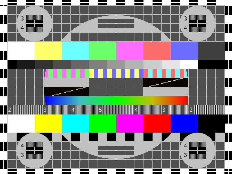

Кто-то встречал УИЭТ в формате dvd video дисков или образов?
Универсальная электронная испытательная таблица (УЭИТ) (предназначена для субъективного и объективного контроля основных параметров цветного и черно- белого изображений и ТВ-тракта.
Они же все позволяют 4-проводным методом мерить?
А упомянутый вами батареечный тестер так не умеет?

Нет. Мне нужна не железка генератор и не проги на комп, а именно то что в изначальном вопросе.
В своё время было полно подобных тестовых настроечных дисков. А сейчас не найти. Даже гуглу такое поди сформулируй, чтоб он искал что надо, а не подсовывал всякую ерунду или вообще ютуб.

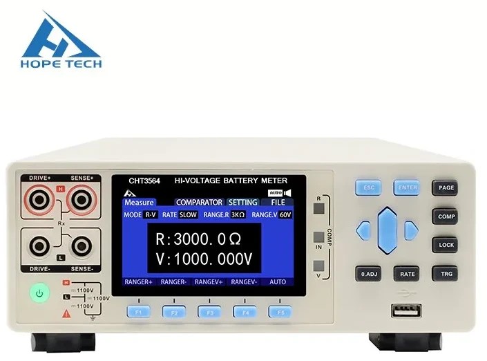

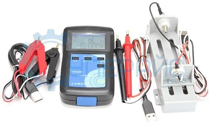

Да, все эти приборы имеют поддержку четырёх проводного метода. Различие во входном разъёме, пределах изменений и естественно в возможностях: только у YR1030+ стоит USB-А (Uin <= 28V) разъём, а в HOPE TECH CHT3564 (Uin <= 1000V), HeltecBMS HT-RT01, FNIRSI HRM-10, RC3563 (Uin <= 100V) приборный с фиксацией защёлкой либо либо гайкой (FNIRSI) , в YR1035+ ((Uin <= 99V)  и они все измеряют напряжение АКБ в больших пределах чем рассчитанный на бытовое применение YR1030+. Погрешность изменений у всех этих приборов не превышает 0,7%.
По конструкции FNIRSI HRM-10, YR1030+, YR1035+, RC3563 переносные приборы:
(FNIRSI HRM-10) (RC3563) (YR1030+) (YR1035+)
а HOPE TECH CHT3564 и HeltecBMS HT-RT01 стационарные:
