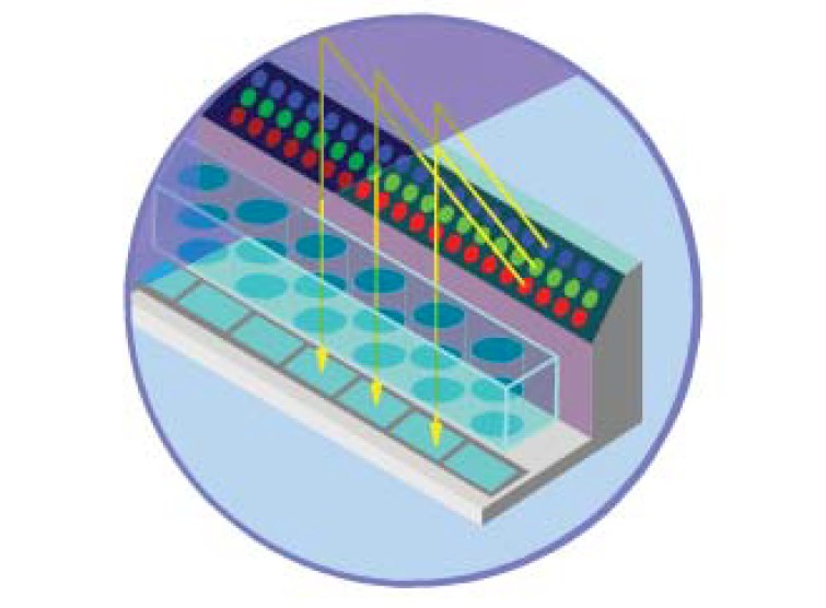

Я тут прикинул, а что мы получаем с прозрачным оригиналом в части оптических помех и как их снизить?
Смотрим, что у нас есть в пространстве, считая от плоскости сенсора, конструкцию возьмём в статье Сравнительный анализ технологий CIS и CCD в широкоформатных сканерах (эти ребята занимаются полиграфией профессионально, и если мы что-то не поймём, надеюсь подскажут):
мы видим, что осветительные диоды расположены под углом к плоскости оригинала, и учтём это для анализа отражений.
Давайте смотреть что у нас есть:
1. прозрачный оригинал не нулевой толщины с коэффициентом преломления отличным от коэффициента преломления воздуха
2. расположенные под углом к нему источники света
3. расположенные параллельно плоскости оригинала фотоприёмники с входной оптикой.
4. расположенная за оригиналом плоскость прижима с не нулевым отражением
5. Стекло между оригиналом и источником света
Что мы видим при включении света? Луч от источника проходит через стекло, преломляется в нём и попадает на прозрачную поверхность оригинала. Но т.к. его толщина не нулевая, а луч падает под углом он сыграет роль расщепляющей свет призмы и наш луч превратится в два: один отразится от окрашенного слоя, пройдёт стекло и попадёт в объектив приёмника, второй снова преломится, пройдёт сквозь подложку, отразится от поверхности прижима, просветит изображение и вторично преломившись попадёт в объектив приёмника.
Это двойное преломление луча в толще прозрачной подложки и отраженный свет от прижима создадут две смещённые в плоскости сенсора проекции соседних пикселов, что вызовет искажение скана.
И из этого анализа понятно как устранить это явление - источник света должен располагаться на одной оси с приёмником, но за прозрачным оригиналом.
Всего записей: 35477 | Зарегистр. 31-07-2002 | Отправлено: 20:11 09-04-2025
