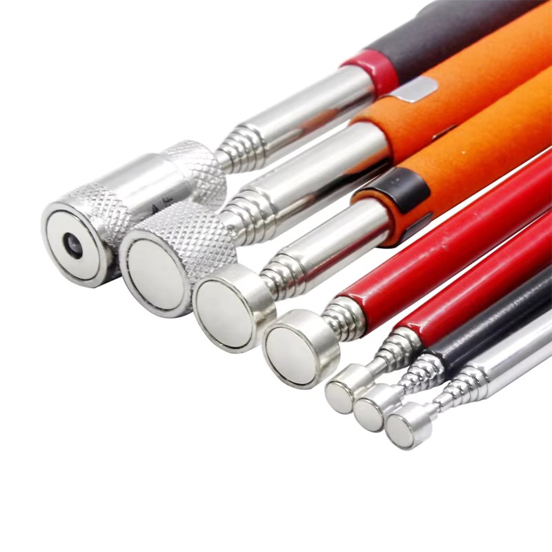

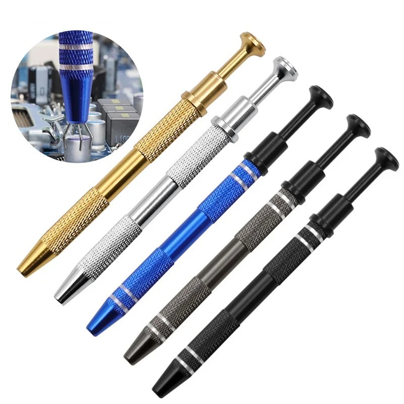

Тынц видео и оно же - а мне понравилось, купил. Что крупное не удержит, а мелочь, да ещё при её пайке - лучше любого обычного пинцета, хотя кохера (хирургический зажим) пожалуй в ряде случаев не заменит, но он не всегда нужен - встречаются.
И разумная идея - без слов:
а на конце магниты. Можно использовать старые телескопические ручки - антенны, а магнитов у любого дома хватит. И польза и забавно, и старой вещи дело сыскалось.

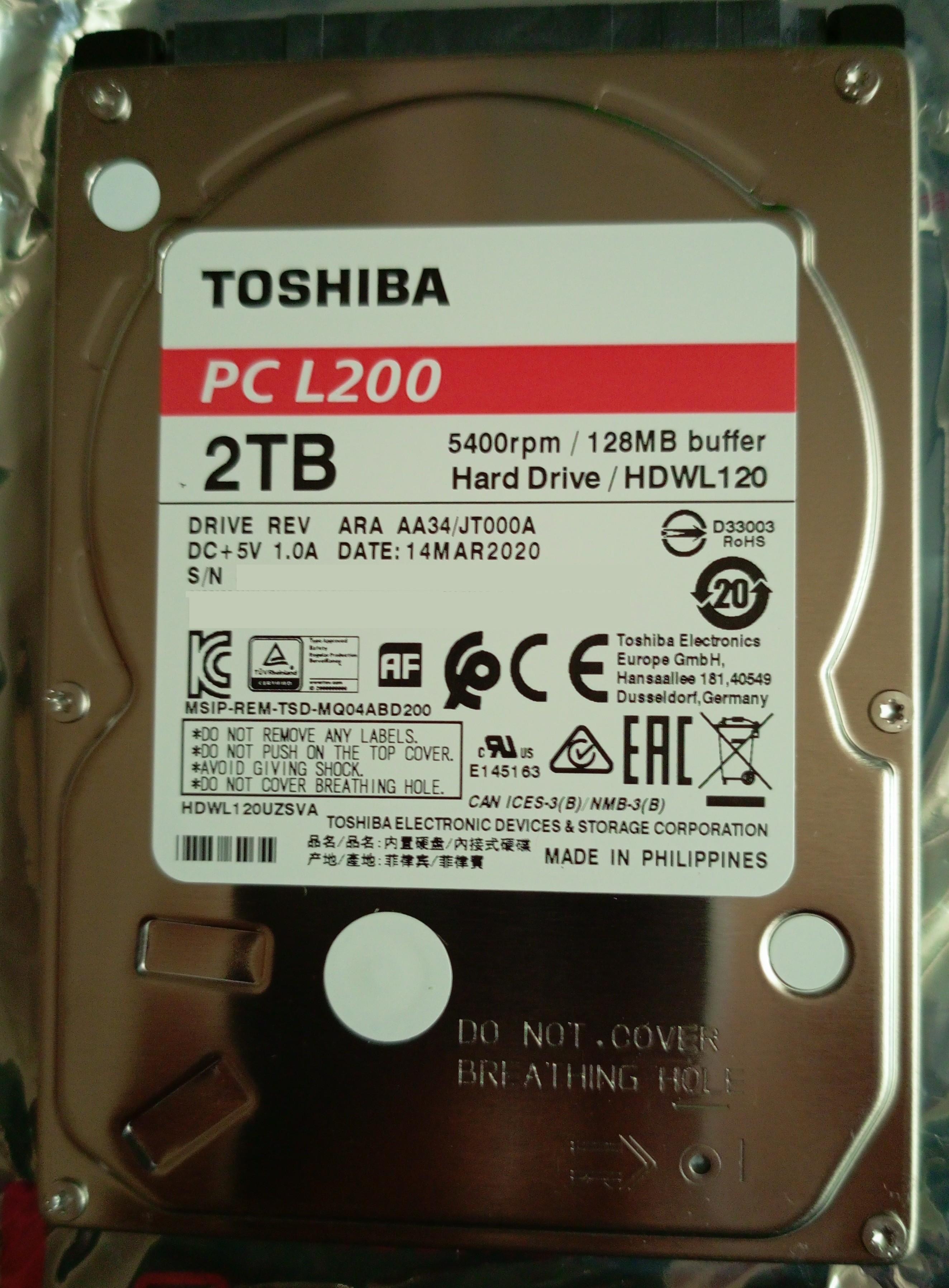

А сюда - https://www.toshiba-storage.com/downloads/ не заглядывал? https://www.toshiba-storage.com/products/toshiba-internal-hard-drives-l200/?pdf . И у Toshiba для P300/L200 нужно смотреть серию - если 1хх - CMR, 2xx, 3xx - SNR и это уже давно известно, мог спросить, а не тратить время впустую.
У кого и что спросить? Вы вон даже сейчас так ничего и не показали. Что мы видим в вашем сообщении. Ссылка на список модельных рядов. И что я там не видел? Ссылка на PDF, в котором ни единого упоминания о CMR и SMR, никакого упоминания и версии V1, V2, V3. Какой толк от этого PDF?
Ну предположим я случайно из вселенского эфира узнал о существовании V1, V2, V3. Так я этим воспользоваться не могу - Ни на сайте, ни в магазинах не указывают никакую подверсию линейки. Знать, что существует единорог конечно интересно, но пользы не принесёт. Т.е. даже знай я о существовании 2 Тб версии я бы не смог этим воспользоваться. Оно не влезет по габаритам и стоит столько, что у меня денег на него нет. И тот 1Тб на последние деньги брал. Если нашёлся бОльший объём, но за логичный прайс, где соотношение цены\объёма было в сторону уменьшения может как-то бы и нашкрябал. Но мы видим, что нет 1.5 Тб модели, а 2 Тб уже не влезет по толщине.
Так что ничего не было зря. Я нашёл единственный возможный вариант в 1 Тб и успел его купить по хорошей цене, ибо SMR на тот же объём были дороже, а этот залежался на складе и от того имел ещё старую цену.

Для полного кайфа ещё не хватает присоски (ака "вакуумный пинцет") с изменяемым отсосом. Встречал такие у любителей ноутбучные процы перепаивать. Бывает ручная как с грушей как у клизмы, а бывает и электрическая. Удобная, чтобы забрать горячие нежные детали, не наклоняя плату и не тыкаясь острым инструментом.

У Тошибы с дисками серии L200/P300/X300 всё ППР - в маркировке нет ничего секретного - HDW - разработка Hitachi, D/L - форм-фактор Desktop/Laptop 3,5"/2,5", далее три цифры:
первая технология записи: 1 - CMR, 2 или 3 - SNR, вторая и третья цифры ёмкость, терабайт - 05 - 500 ГБ, 10 - 1 ТБ, 20, 30, 40, 60 - 2, 3, 4, 6 ТБ. И потому в даташите тип записи и не пишут, что на это указывает маркировка.

Окей. Покажите мне пожалуйста официальную страничку с разбором маркировки, раз это не тайна и общеизвестные данные. И что означает буква J в маркировке? А то знаете ли на оф. сайте я вижу только маркировки более старых моделей, где есть моя текущая MQ, например. Но вот новых HD там нет.
Более того. В документе я вижу признаки наличия там как CMR, так и SMR моделей. Как вы это обясните? Кроме ваших слов ничто не указывает, что там исключительно CMR. На это так же указывает и то, что производитель до сих пор не убрал документ с сайта. Обычно они такое очень быстро убирают. Вон WD у себя убрал, заменив новым документом, где только SMR, почему я и дал ссылку на WEB Archive.

https://www.toshiba-storage.com/wp/wp-content/uploads/2023/05/TOSHIBA_L200_GB_190624.pdf
Посмотрите описание. Там указано SMR. SMR Карл! Для моделей HDWL120UZSVA и HDWL110UZSVA, где если верить вашему описанию, идёт единичка и это CMR.

Это вообще иной документ, а этот винт согласно незыбленным документам обязан или быть черепицей или с воплями №Ч призрак" испарится:
- он у матери в машине стоит и говорит о себе модель HDWL120
, и в списках CMR/SMR не числится даже тут https://nascompares.com/answer/list-of-wd-cmr-and-smr-hard-drives-hdd/ . Наверно он SMR ибо обязан им быть поскольку других дисков никогда не делали!

Да это SMR.
1.0TB/platter Section (all drives under here use platters that can hold 1.0TB of data apiece.)
MQ04ABDxxx(V) / L200 (5400RPM, 128MB cache, SATA-600 interface, Advanced Format, Shingled Magnetic Recording)
MQ04ABD200 / HDWL120 2TB (2/4)
MQ04ABD200V 2TB (2/4)
Note: Units with "U" firmware (e.g. JT000U) use SATA-300. "V" suffix denotes CE application-targeted models.
Note 2: Early reports suggested a lack of shingled tracks in the MQ04ABD200 and MQ04ABF100, which together are the first of the MQ04* family to come available. Per the eventual arrival of updated official datasheets and comment, all members of the MQ04* generation are using drive-managed SMR.

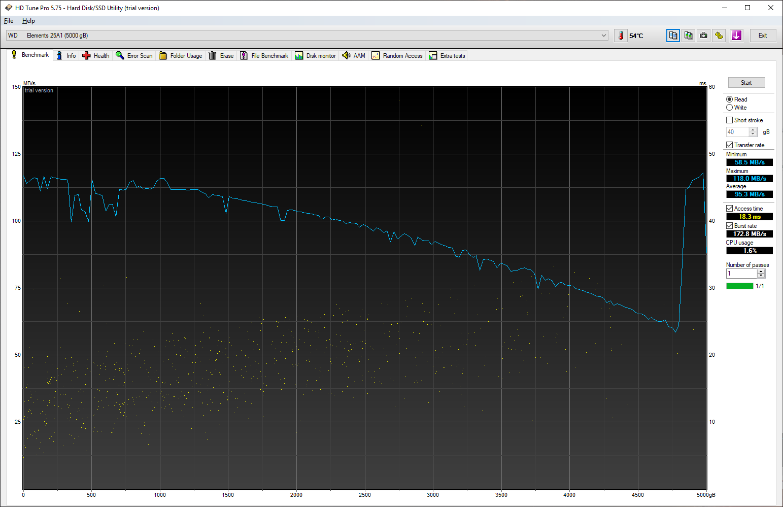

Кстати, косвенным признаком наличия SMR (если хард нигде в доках не значится) может быть наличие поддержки команды TRIM, которая таким хардам офигеть как необходима.
И ещё график скорости чтения/записи с вот такими провалами по ходу дела и быстрым горбом в конце
https://uploads.disquscdn.com/images/e6e920da0a04bdf534199d1ee5c8a73a7baa08bb294382081e955cde182a7554.png
Тоже забавная отличительная черта черепичников, которую я тоже видел лично на всех побывавших в руках smrках.

Погоди, я до той машины добрался - там иная чем ты говоришь серия - TOSHIBA HDWL120 (возможно HDWL120EZSTA) с прошивкой f/w JT000A и если считать что буфер признак SMR, то 128 Мб , буфера можно считать косвенным признаком что это SMR. И не важно, что и как - диск стоит под архивы, и заметных провалов в работе техники пока не было...
