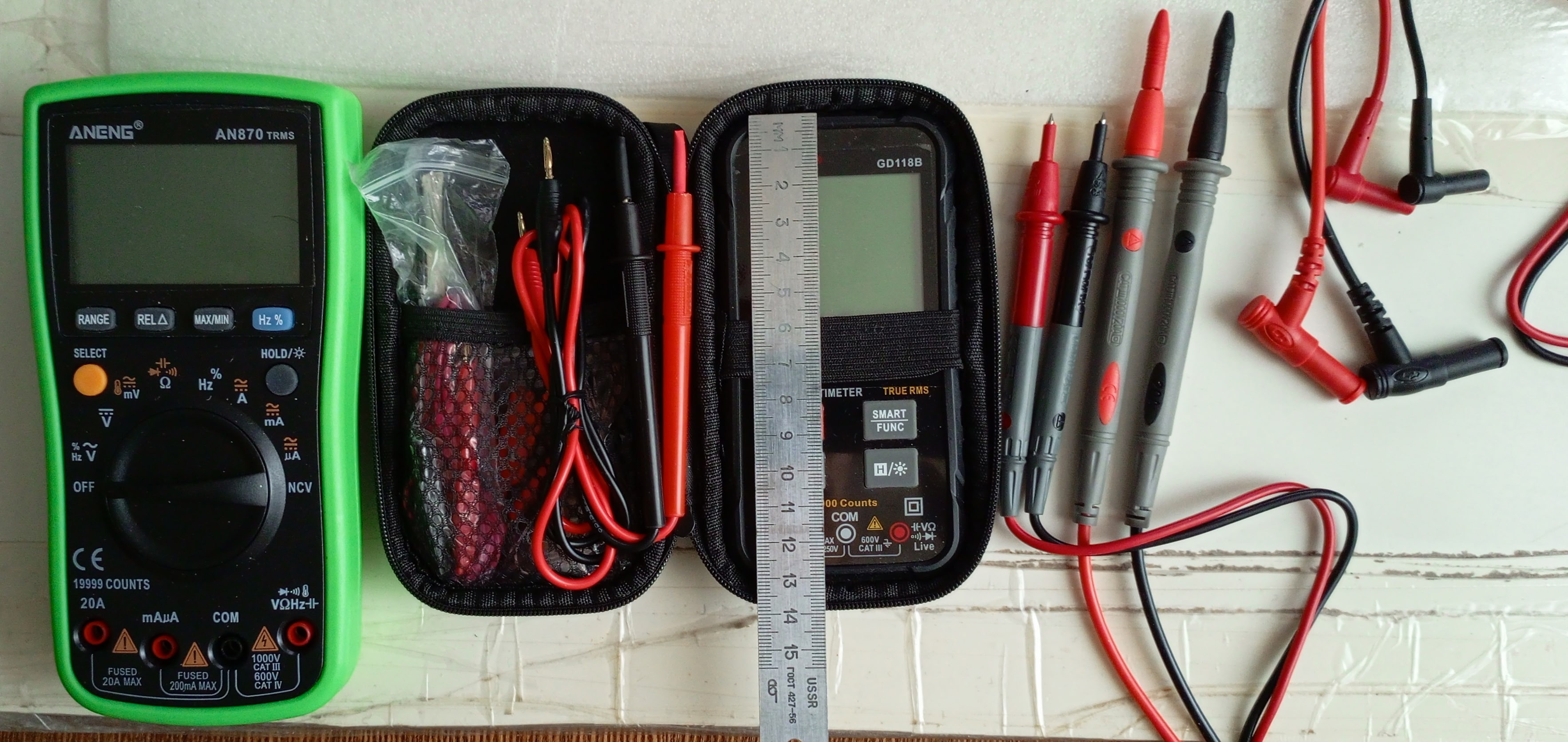

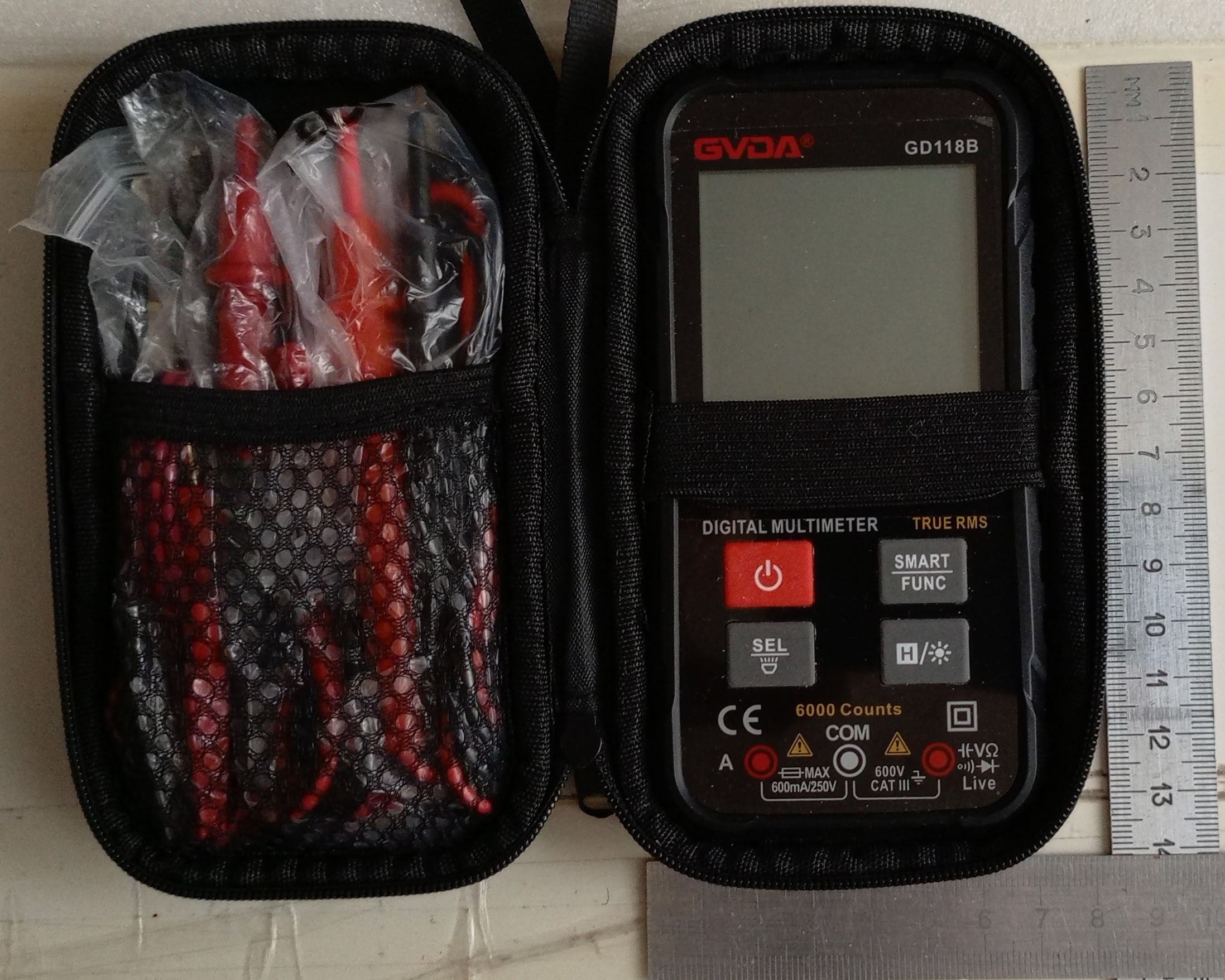

из-за чего я возню с концами затеял - и сам прибор мал (карманных размеров), и ищи не ищи, но готовых концов к нему не сыщешь - Limited exclusive series, но мне он нравится:
посему и хочу сделать приличные с метровым силиконовым проводом ибо имеющиеся и жестковаты (ПВХ/PVC) и частенько оказываются коротковаты. А вот метровые у меня самые ходовые, так чав не смастерить? Только сами провода приедут и сяду за инструмент.

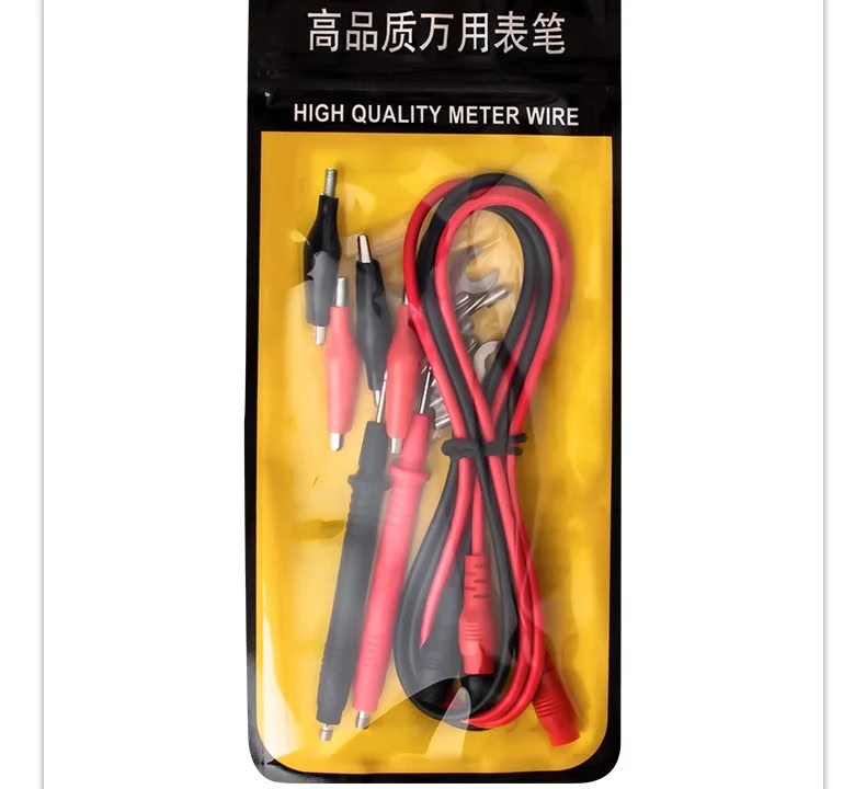

Victor_VG может стоит обратить внимание на аудио провода
к примеру:
AWG чистый медный провод силиконовый кабель
Только что по быстрому
Надо провода найти, сколхозить к остальным приборам.

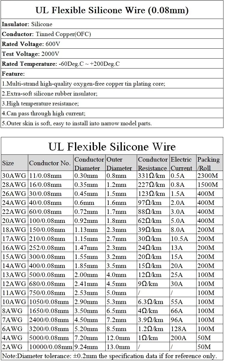

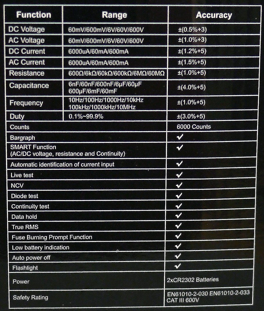

Проще - прибор измеряет ток до 0,6А, а его разрешение по сопротивлению 0,1 ОМ (проверено) и для него провод сечением 12 AWG перебор. Я взял 22 AWG такие:
ну будет сопротивление замкнутых щупов ~ 0,2 Ом (два метровых провода по 88 мОм + разъём + игла + пайки), но в данном случае оно попадает в младшую цифру шкалы диапазона 600 Ом, а у прибора в режиме омметра и так ошибка измерений 1% + 5 м.з.р, поэтому измерять с его помощью сопротивления в единицы Ом нет смысла - ошибка измерений будет соизмерима с измеряемой величиной. В лоб это не его задача. Для таких дел нужна четырёх проводная измерительная схема, а не двух проводная которая реализована в большинстве мультиметров за исключением высокоточных приборов лабораторного класса. Да, можно сделать купить или смастерить милиомметр, а если он нужен очень редко? Да проще зайти к тем у кого он есть и попросить померить пару деталей. Если не наглеть и у ребят есть минутка, то в любезности не откажут.

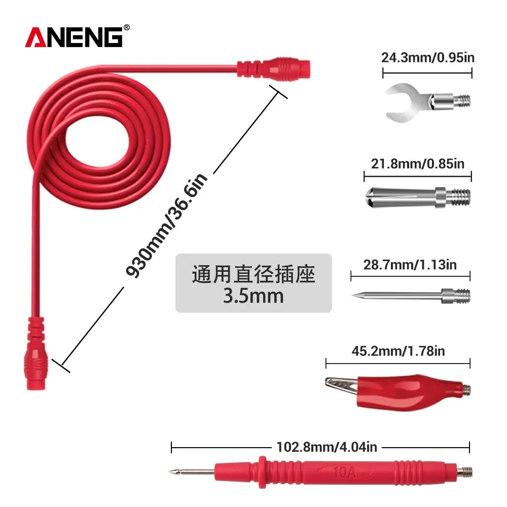

А это и вовсе не вопрос - ANENG PT1020
сам такими несколько лет пользуюсь. Отличный набор, а для стрелочного прибора лучший вариант - у него входные токи большие и влияние никеля на него стремится к полному отсутствию всякого присутствия. Ну и универсальность - всегда по месту нужное поставишь и не нужно держать ящик специализированных концов.
