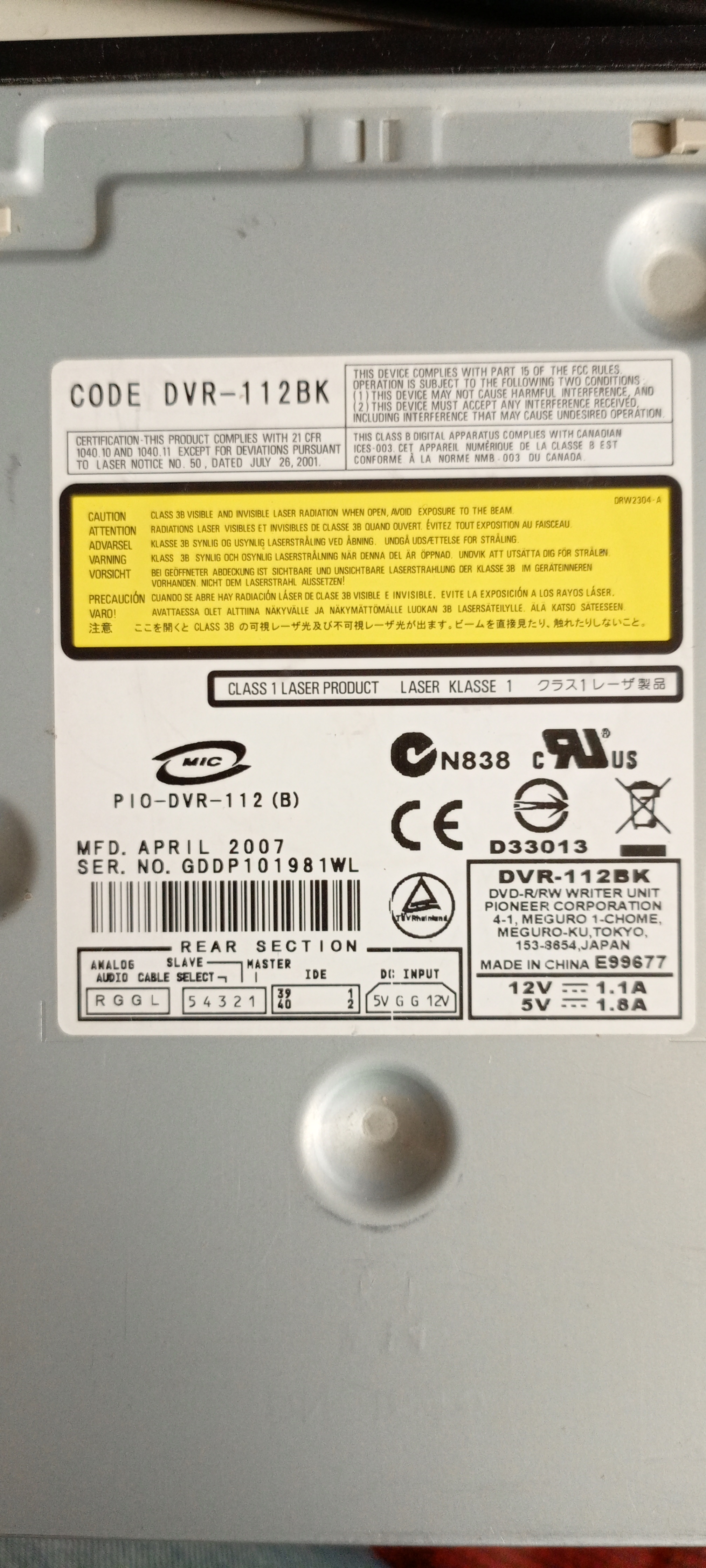

Дядь, "тянет он меньше" - ты в правый нижний угол посмотри:
и это один из самых экономичных DVD-RAM. Те же NEC/Sony/Lite-One 2,2А/2,3А по 12V каждый первый требуют, TEAC, YMAHA, PLEXTOR +5V до 2,5A, +12V до 3,0А - почти все модели.

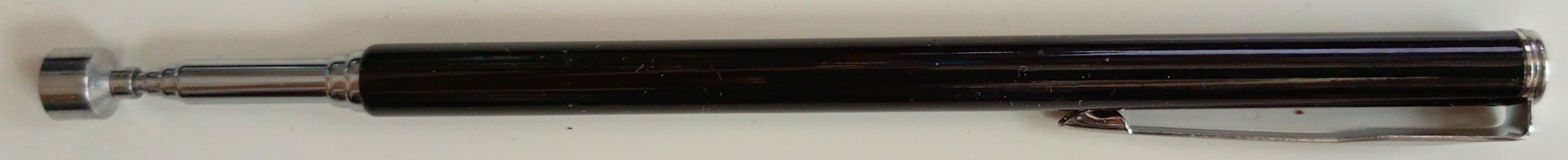

Забавная игрушка:
на конце магнит, телескопическая, полная длина 56 см. Посмотрел - а строительную 5 метровую рулетку на весу магнит держит свободно. Брал "на сдачу", сгодится для лови мелких винтов там, где иначе не вытащить. Но факт - тому кто придумал огромное спасибо! Вроде мелочь, пустячок, но человек доброе дело сделал.
Я лично не проверял, но в отзывах парень две фотки выложил - одной магнит держит гирю. а на другой она на весах ... 500 г. Для игрушки не плохо.

olimp7
Однажды подобное выручало для доставании ключей от квартиры упавших в лифтовую шахту.

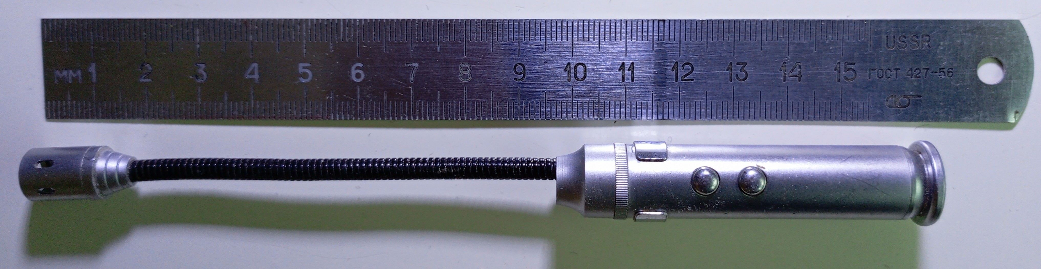

Ну, это уже излишество, хотя у меня есть вот такая игрушка:
приятель-лётчик из рейса привёз. Крепится как ручка на карман, или на корме есть магнит. В ней красный лазер и на гибком носу фонарик. Питается 3 х LR44, удобна если где-то надо по мелочи подсветить и чтобы руки были свободны. Но по идее это игрушка.
