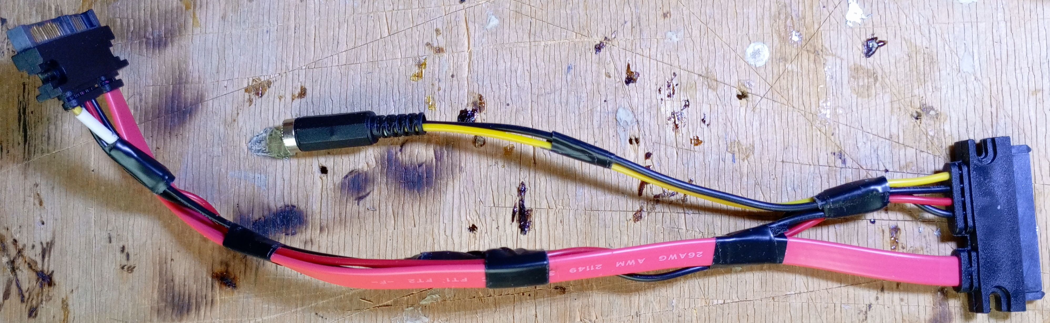

Переходник SATA 2.5" - SATA 3,5" с кабельной розеткой DC 5,5х2.1 (делал под свои БП):
Изолента делает кабель несколько жёстче, а главное снижает риск обрыва проводов - силовые провода в переходнике 20 AVG, не лужёная медь. Не разрезая надеть на них трубки невозможно, потому изолента.
Хвост +12V у SATA вилки оставлен специально - вдруг понадобится? Снять с него трубку и припаять перемычку куском 18 AWG с дохлого БП недолго, а сейчас 12V не выжгут "удачно спроектированный" SATA переходник.

Жгуты я вязать умею - как никак радиомонтажников этому учат, и церизин сыщется. Просто тут а) не было желания, б) нужно было изолировать точки пайки на проводах - я их не перерезал, а сдвинул изоляцию и там припаял перемычку. А возится с трубками тут и вовсе желания не было. И так потратил на это дело целых две минуты - перебор, тут на минуту работы.
