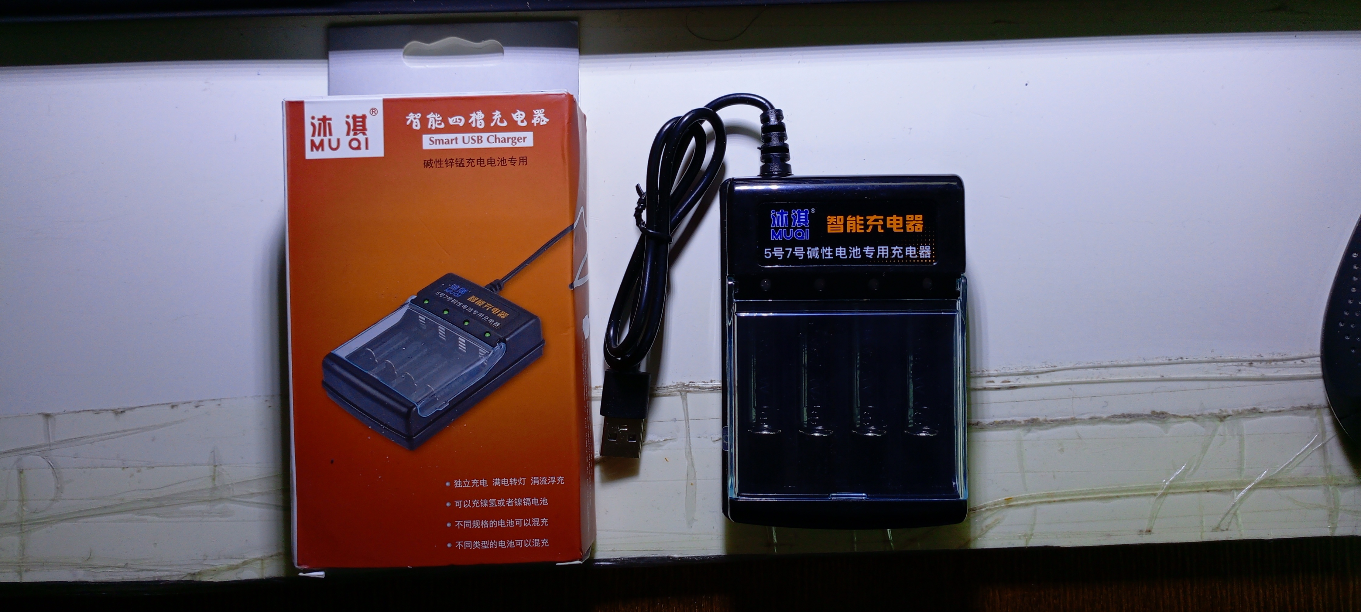

Приехали две зарядки - BMAX BH-805U и MU QI MQ-U04. Обе с питанием от USB, разница в одном - набор АКБ - с BMAX пришли 4 * LR03, с MQ 4 * LR06 + 4 * LR03. А у меня как раз если в приборах LR03 разрядятся оставался единственный комплект. А тут ребята их доставили на десять дней быстрее обещанного срока! Очень вовремя.

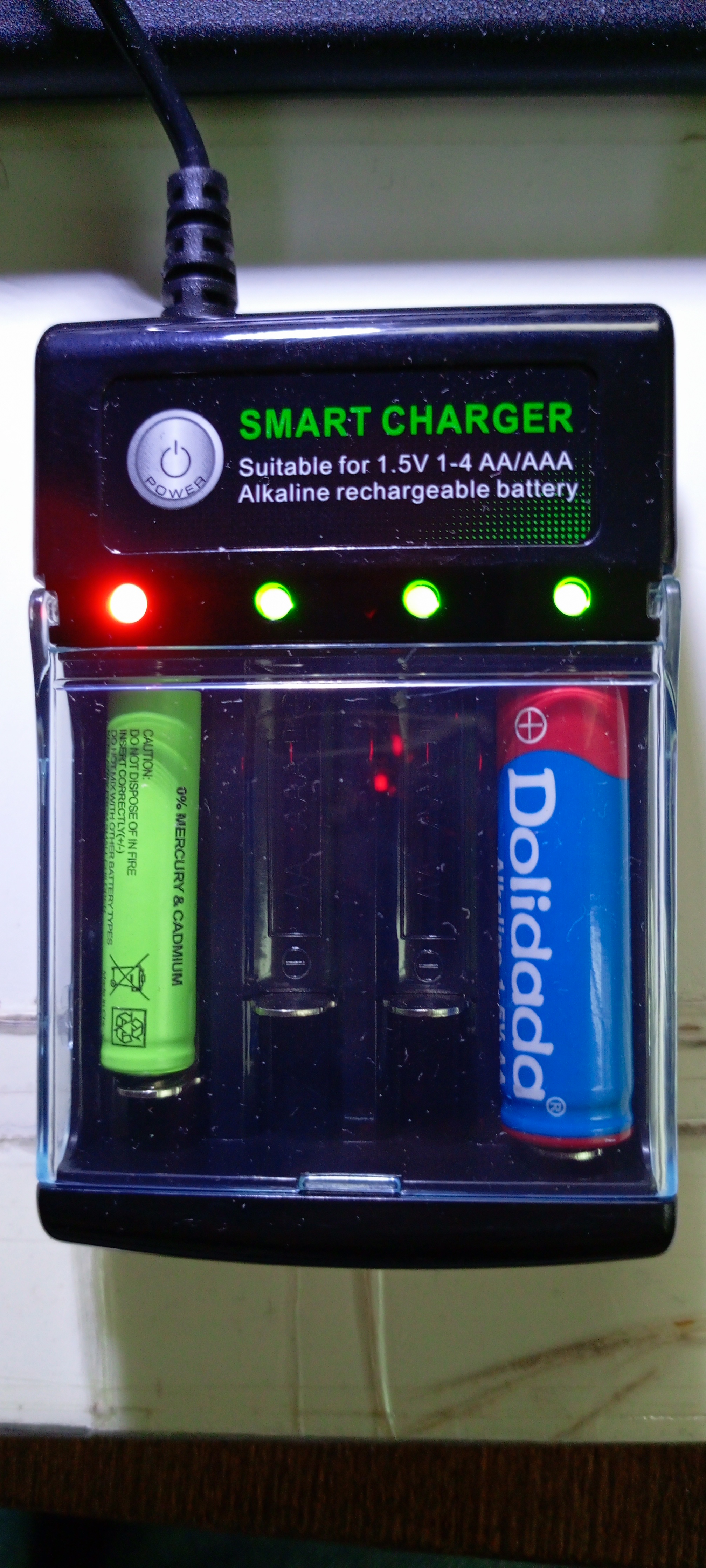

BMAX в работе:
С индикацией всё просто: напряжение на батарее 1,5V, заряжает до 1,61V, идёт зарядка - красный, заряжено или пустой канал - зелёный, на выходе 0V. Есть защита от обратной полярности ячейки, сами батареи при зарядке не греются. Напряжение зарядки до 1,7V, ток до 500 мА. Два канала от зарядки KFD с током до 2,4А - не вопрос, не BS-ка с её слабым трансформатором - там поставил 4 АА и ... работает только один канал, остальным недостаточно тока.
MQ только глянул. Пустой канал - на выходе 0V, индикация сходна с BMAX. Севшего АКБ сейчас под рукой нет, а без него выходное напряжение у этих зарядок не замерить. На коробке и шильдиках всё на китайском, но указаны напряжения и токи INPUT 5V 2A, OUTPUT 1,7V 400 mA которые подходят для зарядки щелочных АКБ.
И возможно, что они не только по конструкции но и по схеме схожи. Ещё бы кто перевёл текст с коробки с китайского на понятный!
Но обе однозначно не чета старой BS-2014-815 которая перезаряжает аккумуляторы так, что те вздуваются т.к. её чип выставляет на них напряжение 1,8V - 2.93V.

А на брюхе самой зарядки инструкция:
Умное зарядное устройство
Модель продукта: MQ-U04
Питание: DC 5V, 1,0 - 2,0 A
Выходное напряжение: DC 1,5V 500 мА
Применимые батареи: щелочные батареи типа АА и ААА
Индикатор зарядки:
  зеленый в режиме ожидания;
  красный в режиме зарядки;
  зеленый зарядка завершена;
  зеленый в режиме подзарядки.
Предупреждение:
1. Зарядное устройство пригодно для использования только в проветриваемых помещениях.
2. Встроенный смарт-чип. Может продлить срок службы батареи.
3. Пожалуйста, не разбирайте и не мойте этот прибор.
Стандарт внедрения: GB4706.18-2014
Шаньтоу, Гуандун
В ней стоит плата (снимать не стал) с маркировкой HK-HZ-4V. Конструкция внутри продуманная, под ползунками снизу направляющие рёбра - не провалятся.
