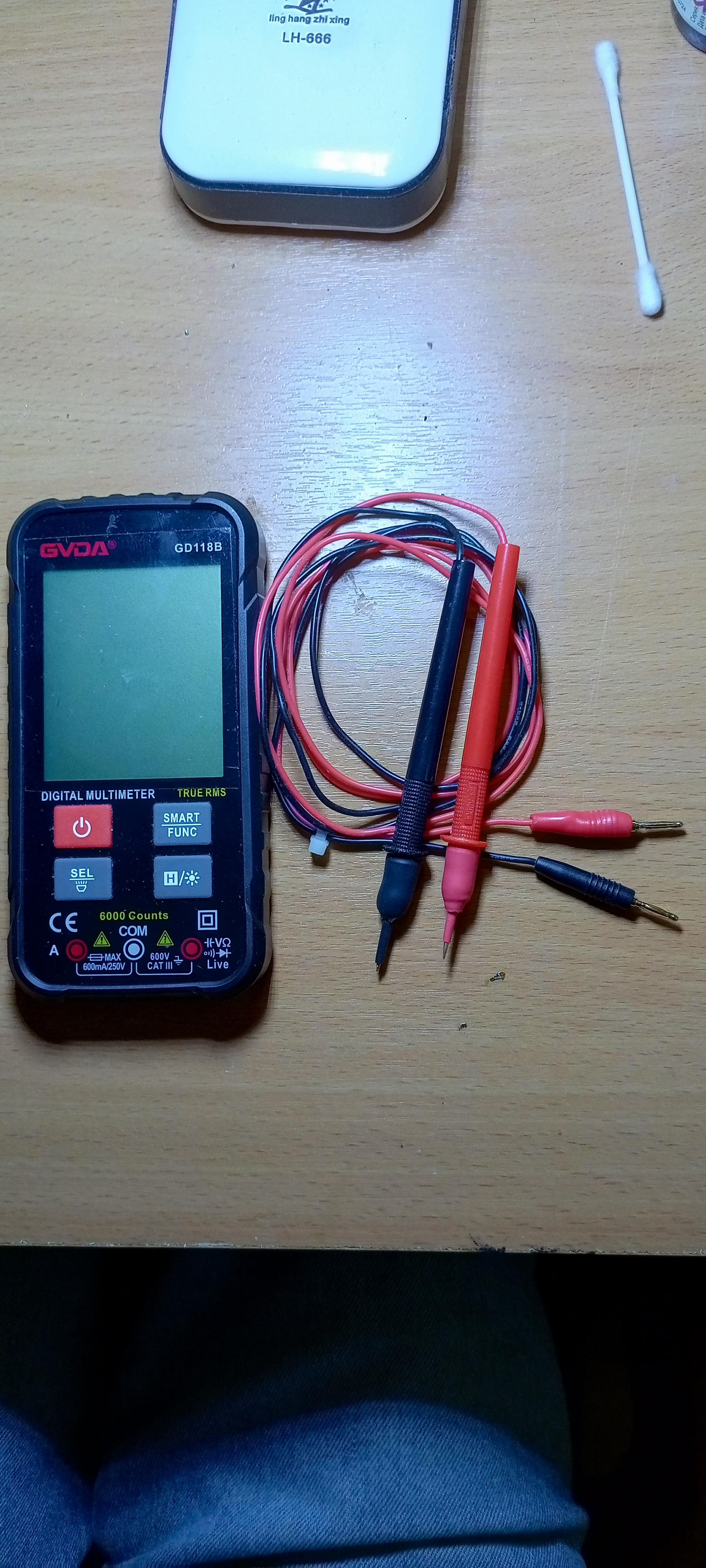

Вот, провода, коробочка, фрезы приехали, спаял нормальные метровые концы
 в дополнение к штатным (те сантиметров на 25 - 30 короче) за "минусом" проблем от  никеля, благо у старых концов купленных месте с тестером в середине 90-х от времени провода оторвались, и всё одно разбирать - паять, а так ручки да контакты сгодились:
и дримель обновил:
окно под Type-C фрезой выбрать - минута, зато корпус по месту. Всего-то Fast Charge 65 W зарядка для трубки. Плата 20 х 32 мм, и чо? садим пескаря в бочку ибо банки не сыскали. А питание зарядки DC 8 ... 30V, ну есть БП от горелого ноута 19V 3.16A - спользуем!

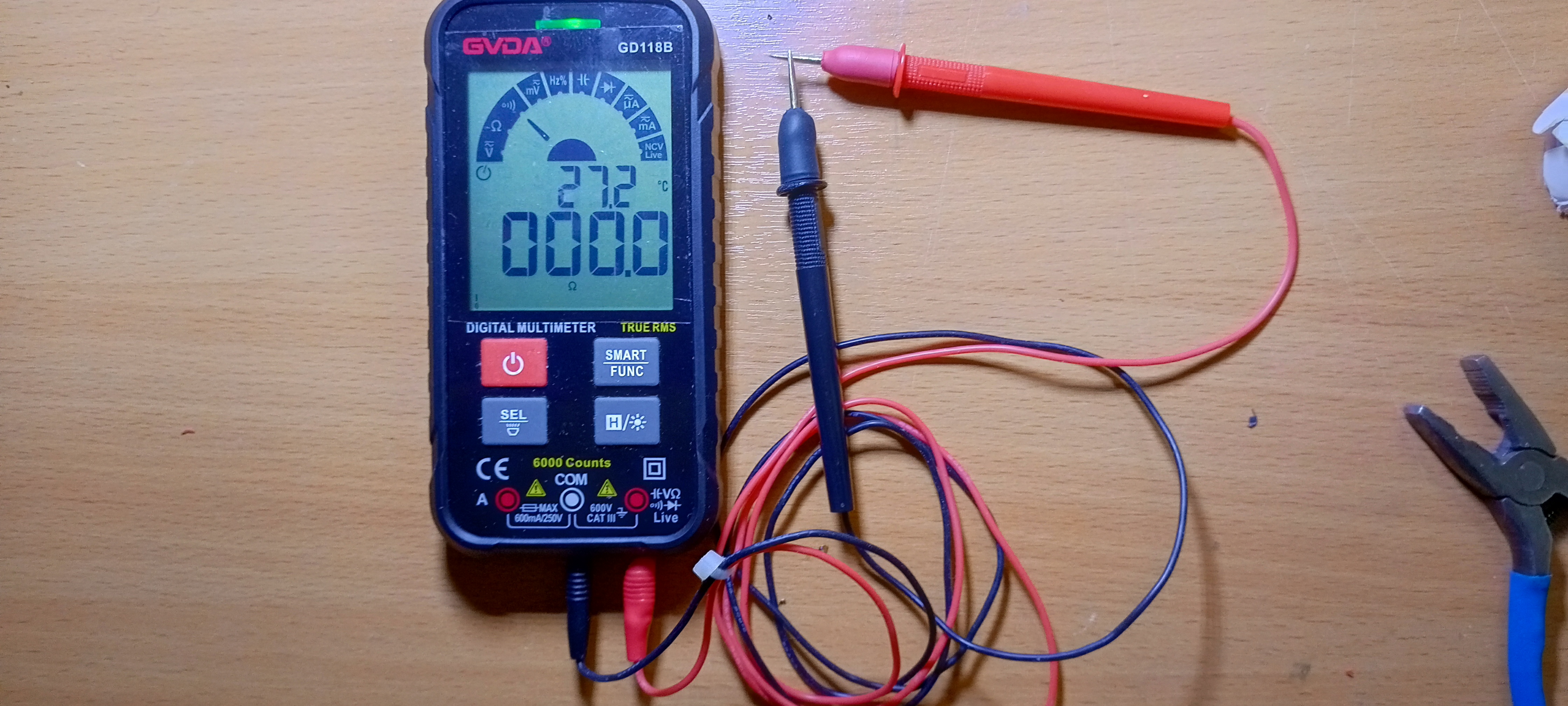

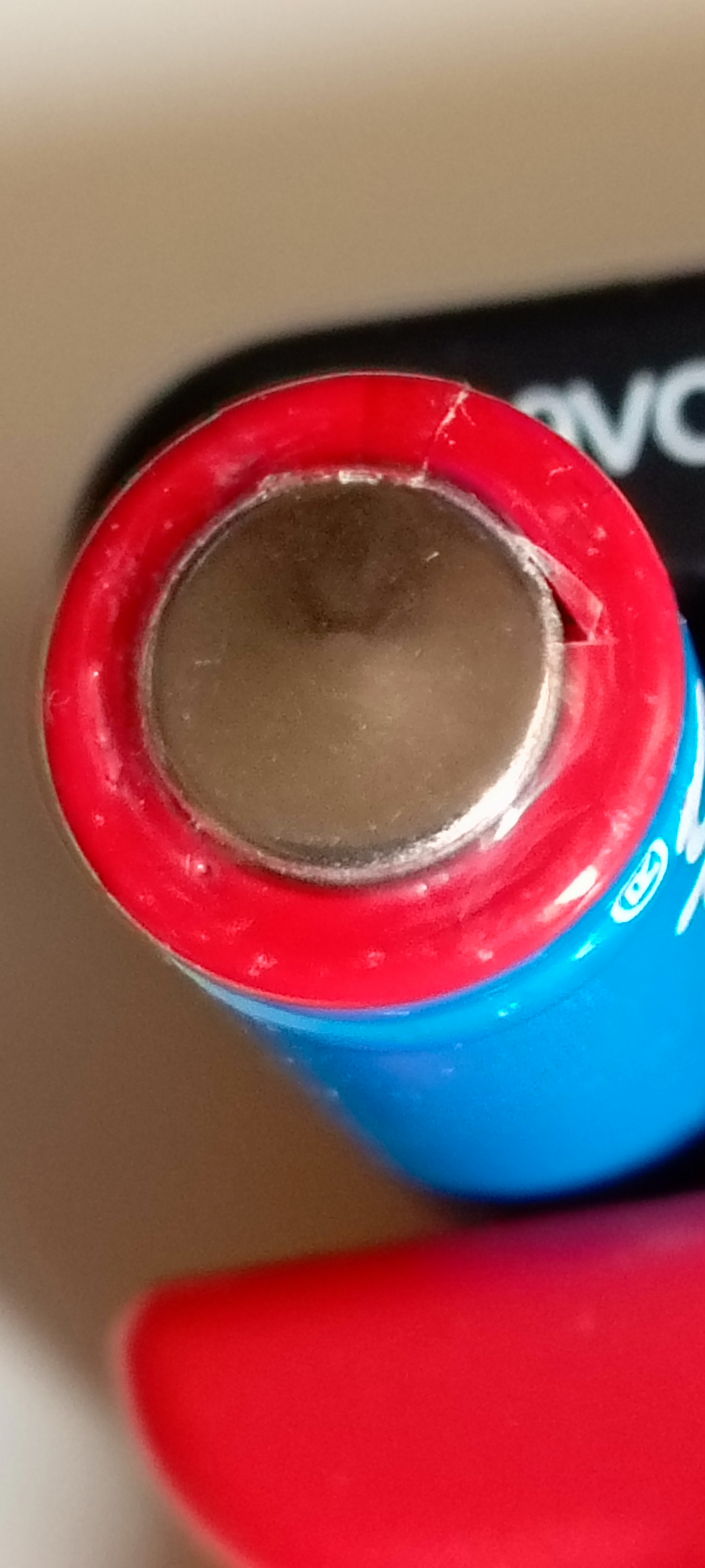

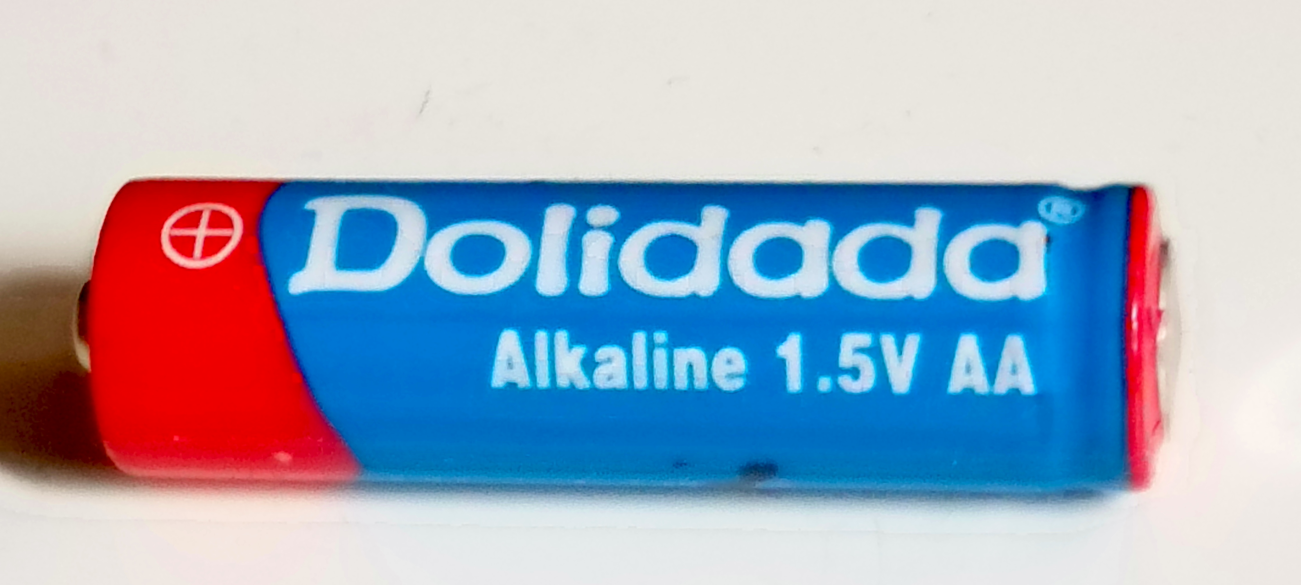

Не подходящая к типу химии зарядка - BS2015-804. Последствия
BS2015-804 (из новой посылки, BS2015-804 часто идёт в наборе "Пользуйтесь тем что дают, другого не будет!" без возможности отказаться от неё):
BMAX BH-805U (куплена недавно в комплекте с 4 шт ААА "на сдачу"):
В итоге аккумулятор нагрузку не держит, от слова "совсем" - на 510 Ом скорость разряда 10 mV/сек что указывает на необратимое повреждение химии.
Сейчас там же опубликовали ещё один свежий отзыв именно про BS2015-805:
8 апреля 2025
4 AA -4AAA
Этот вид заряжаемых батареек после изготовления уже заряжен на 100%.  В данном случае на электродах 1,6 Вольта.  По общеизвестным данным, такой вид заряжаемых элементов не терпит полного разряда - быстро выходят из строя, буквально за 10 - 20 циклов. Потому разряжать можно не более чем на 50%. Чаще заряжать. Чем меньше будет разряд - тем дольше прослужат. Никогда не пользовался такими. Очень интересно - как долго они будут жизнеспособны. По зарядному устройству - не понятно, сколько времени заряжать?  Время заряда, похоже, ничто не ограничивает.  Ток заряда каждого элемента сильно зависит от количества поставленных на зарядку элементов.  Если установить четыре элемента -  ток заряда каждого  около 90 мА., три - около 100мА., два - около 110мА., один - около 120 мА.  Ток короткого замыкания около 220мА. Напряжение на клеммах без элементов 4 Вольта. Яркость светодиодов зависит от тока заряда - около 90 мА светодиод перестаёт светиться.
Потому думаю - а не  пустить ли её на переделку? Оставить только корпус, внутрь просто поставить по мощному диоду на канал, а питать сиё счастье от внешнего БП с амперметром - спокойнее, да и при наличии желания-времени - развлечение поделкой.
