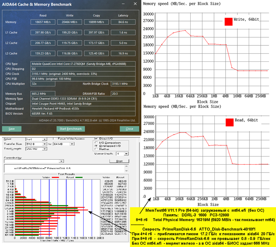

Разбираюсь с подобным
4+4 гб - обе DDR3  или  DDR3 + DDRL3  или одна 8 гб DDRL3  -  работают штатно.
А 4+8 гб  и  8+8 гб DDRL3 - работают не штатно - но как описано в ссылке.
   0).   Есть ли разница работы DDR3  и  DDRL3 ?
   1).   Почему и одна 8 гб  и  8+8 гб DDRL3 - тестируются одинаково штатно - но одна 8 гб работают штатно  -  а  8+8 гб работают не штатно ?
   2).   Маракую:  стоит ли искать  8+8 гб обе DDR3 -  будут ли работать штатно ?
В магазине с умным видом сказали:  "Для компов старее 2014 - надо 8 гб с 8 банками".
Но когда стал расспрашивать:  они просто поплыли.
   3).   Есть ли такая память:  SO-DIMM DDR3  8 гб с 8 банками ?

alex52mail
Вроде ясно описано:  а тут  все подробно описал как понимаю сам
Ноут 2011 года - явно не только для DDRL3
4 гб работают штатно:  и DDR3 и DDRL3 и их смесь 4+4 гб - но 4 гб в паре - есть только DDR3
А 8 гб есть только DDRL3
По одной работают штатно (с одноканальной скоростью)
А в паре 8+8 гб DDRL3 - тестируются штатно (с двух канальной скоростью как и 4+4 гб)
Но в паре 8+8 гб DDRL3 -  работают  -  но  не штатно  -  как описано тут
Почему в винде  при 8+8 гб DDRL3 -  по разному от 45% до 5% CPU - но постоянно грузят:   Проводник  exployer.exe  и  Диспетчер окон рабочего стола  dwm.exe ?
Почему:    8+8 гб DDRL3 тестируется со штатной скоростью -  а скорость всех что могу измерить RamDisk  tmpfs -  в 6-8 раз ниже - чем штатная ?
Встречал:  такой ноут работает с 16 гб памяти.  И у меня работает 8+8 гб DDRL3 - но не штатно.
В чем причина не штатной работы  8+8 гб DDRL3
   1).   Железо не тянет 2 планки DDRL3
   2).   Железо рассчитано на 2 планки DDR3
Удачи.
Читаю переписку:  многие возятся ради интереса.
Ну что: купил ноут за годовую пенсию - и там все работает - где интерес ?
Купил ноут за половину пенсии:  и есть чем занять мозги.
Прежде всего - Все люди разные - и только потом - хорошие или плохие. Не родился человек - переубедивший другого ...
Всего записей: 2078 | Зарегистр. 04-09-2015 | Отправлено: 00:47 06-05-2025 | Исправлено: alex52mail, 00:55 06-05-2025
alex52mail
Вот сейчас понятно описано.
Думаю тут в дело вступает какое-то ограничение по ёмкости или терминальным сигналам , о чём любит рассказывать Виктор. Думаю 16 Гб DDR3 будут тоже вести себя нестабильно. Но на самом деле точно сказать невозможно, ибо в реальности встречается такое, что порой не удаётся обосновать логически.
Для проца поддержка заявлена 32Gb. Контроллер сейчас идёт в CPU и по спецификациям должно работать. Возможно бракованный образец, либо обвязка материнки не рассчитана на такой объём в каких-то критических местах. А может вообще на уровне BIOS где-то ограничение "случайно" встроено.
P.S.
У вас сказано, что в паре 8+8 DDR3L тестируются штатно и тут же ниже "работают нештатно". Такие странные обороты. Написали бы просто, что они заводятся и можно прогнать тесты памяти, но стабильности нет.
