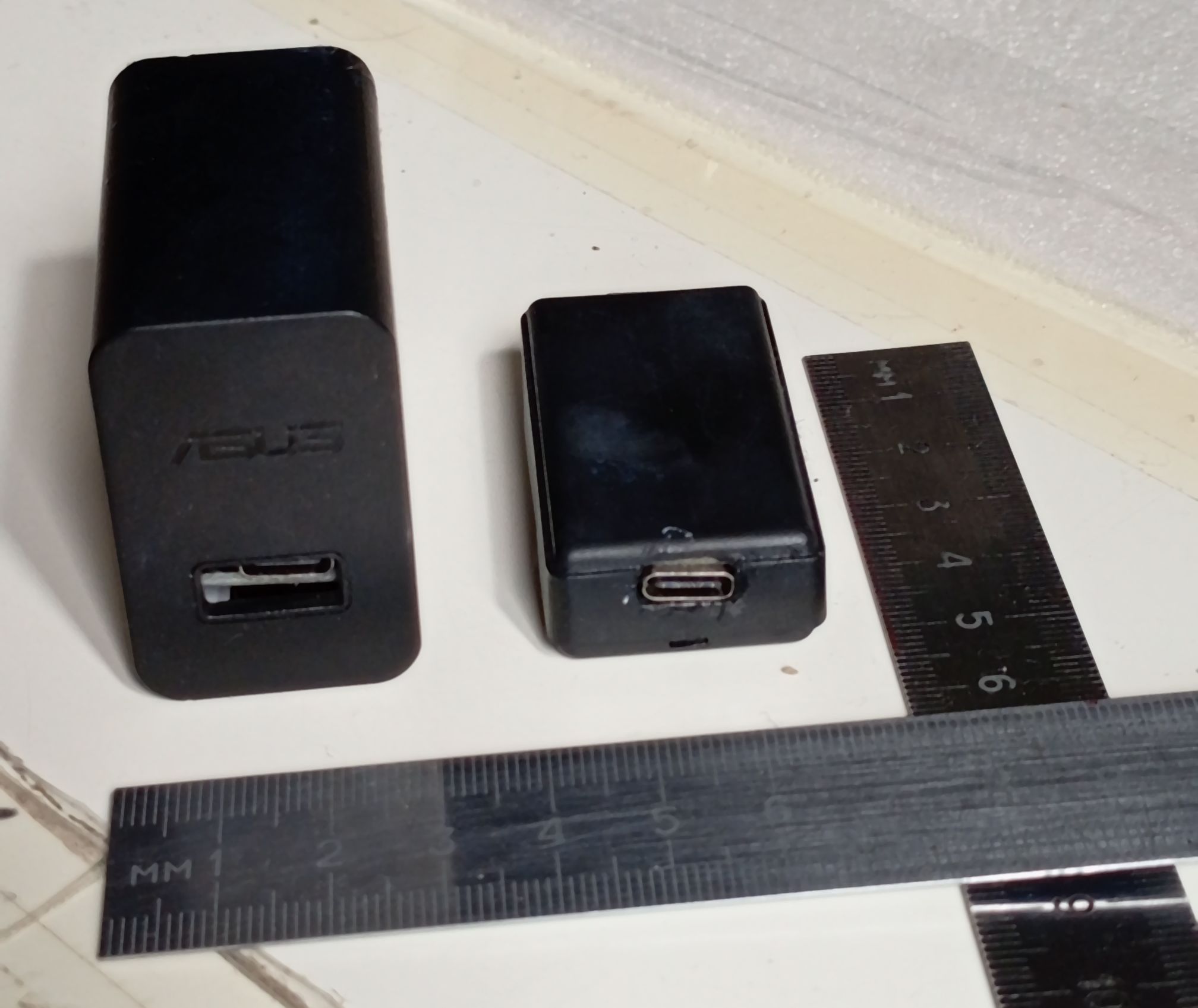

Торопунька и Штепсель: , в работе:
и не греемся. Сейчас для большей заказал кабель toocki TQ-X03 Type-C - Type-C 100W (макс.) / 20 В 5 А с дисплеем - у меня был только один, а второй хоть и Type-C, но по току не тянет.
