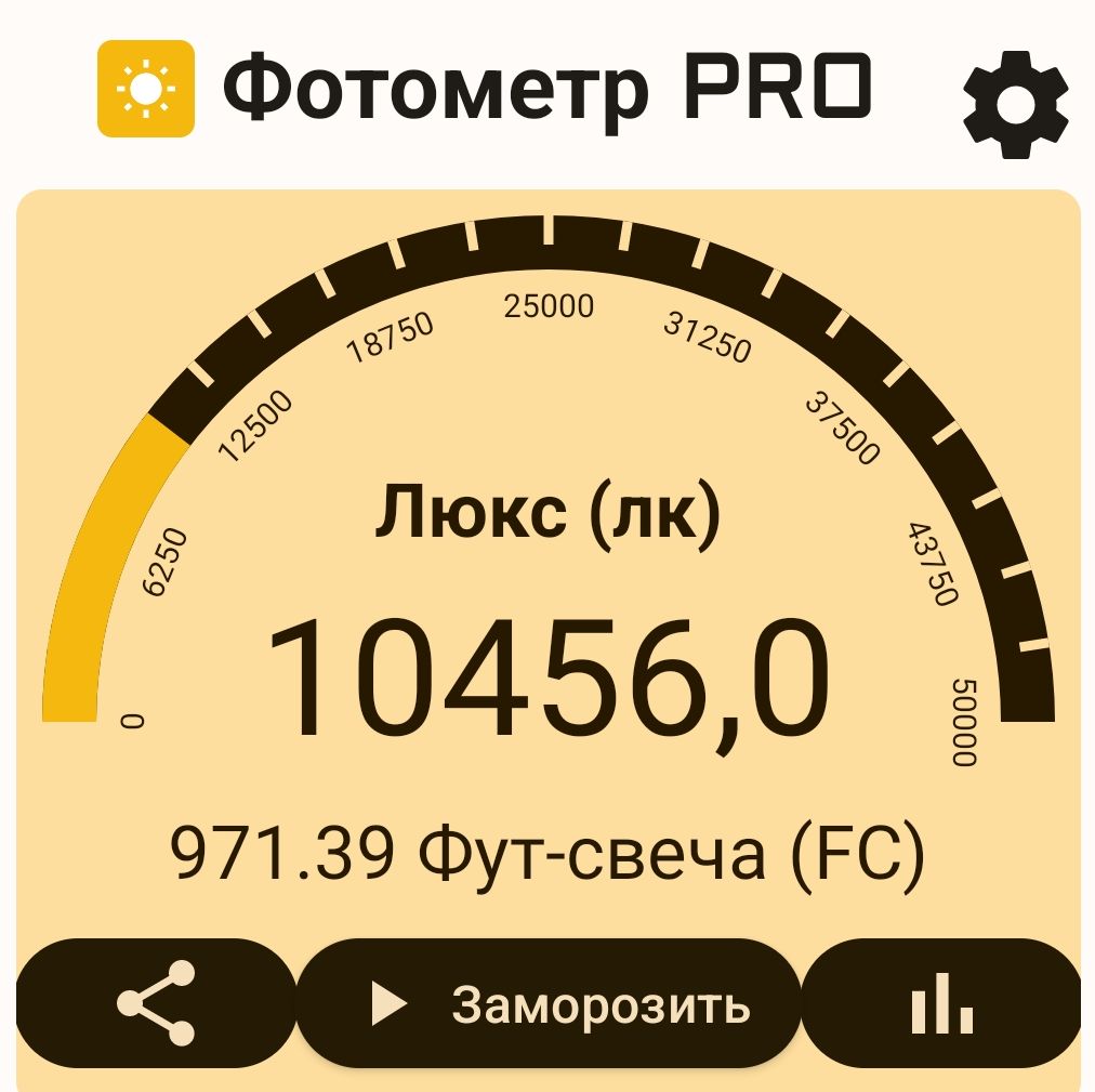

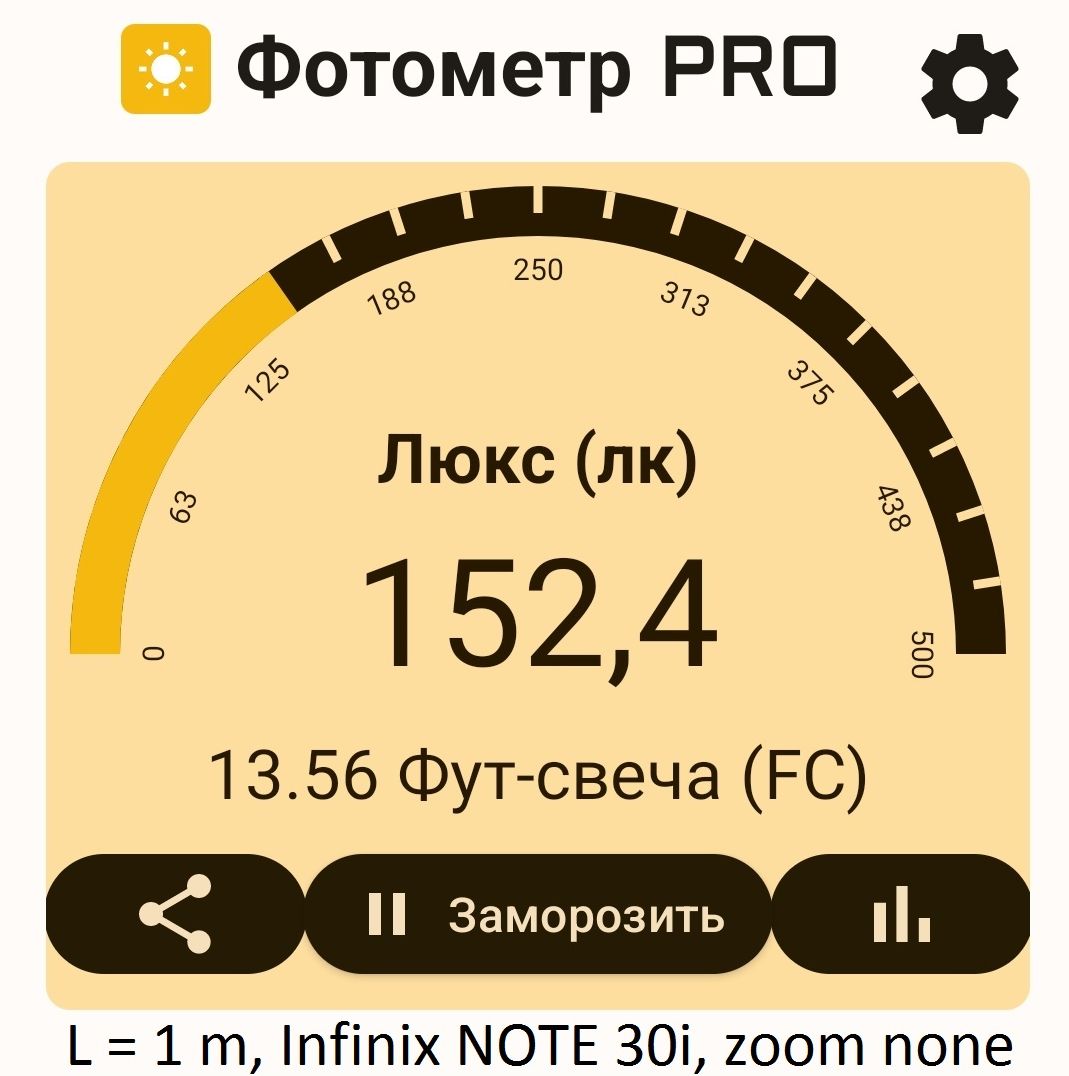

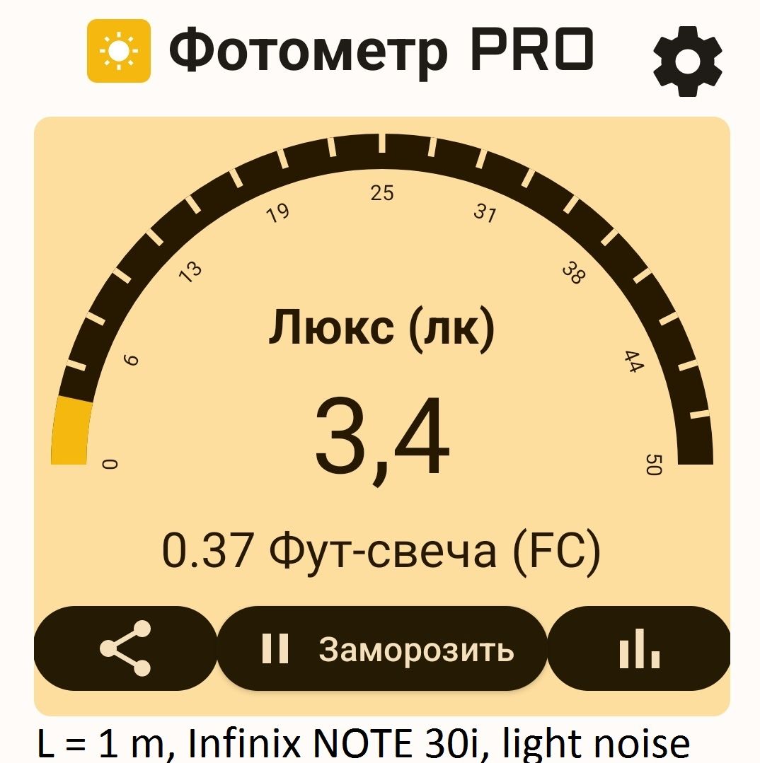

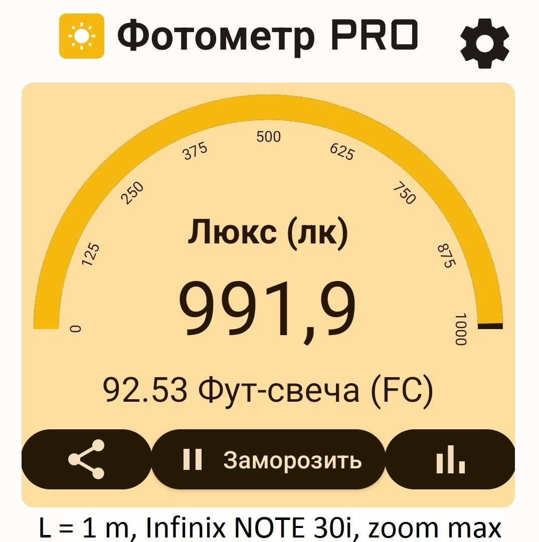

Зато вот фонарик Litwod A100 L2 сегодня приехал. Светит скромно:
Пока не приехал Soshine INR 21700 5000 mAh с разрядным током 15А туда встал 18650 LiitoKala King4000 чуть меньшей ёмкости - 4000 мАч, но тоже способный отдавать токи до 12А.

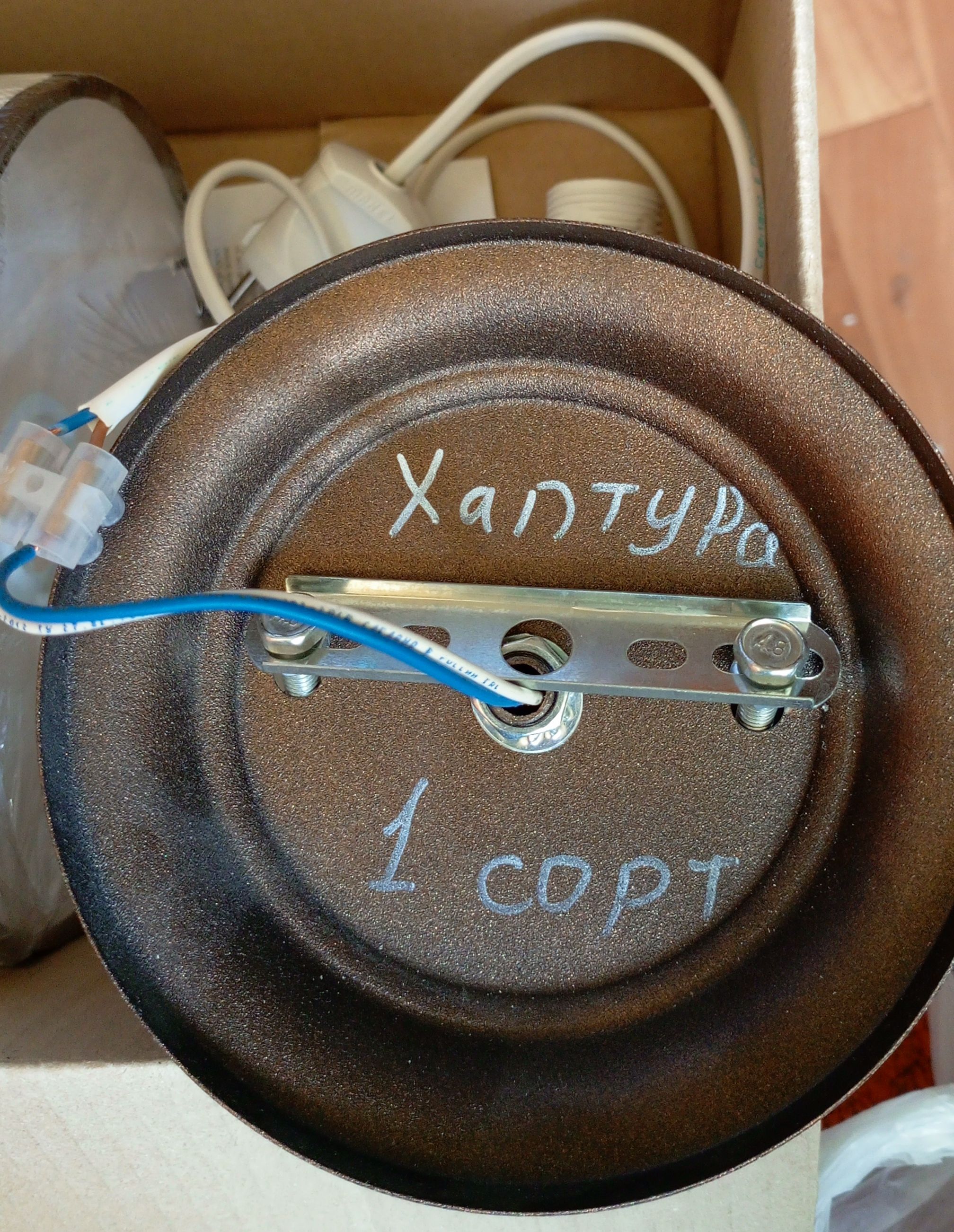

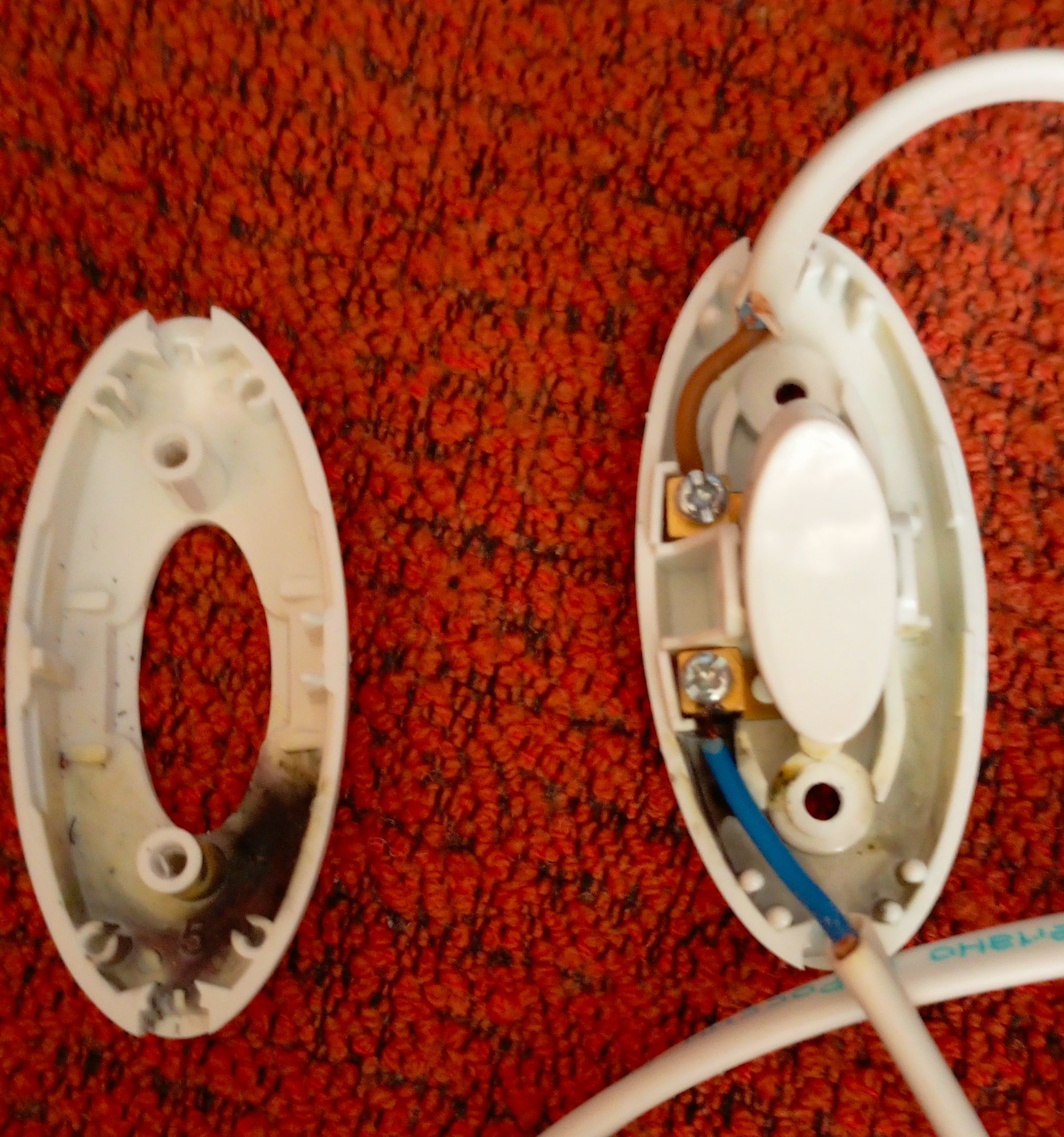

НО!!!! Прикол был - зашёл сосед, с большим пакетом: "Вот дочь говорит дефцит купила, сунула в руки и побежала в другой магазин! Я открыл, глянул.". Решил поглядеть что за дефцит страшный, аж на целый короб? Открыли ... бра, бра как бра, лежит по запчастям и есть не просит. А он просил проверить не коротнёт ли? Первое что бросилось в глаза - на клемнике одын! провод прикручен. Поставил на место не звонится, пошли дальше - не звонится сам шнур. Вскрыл выключатель:
Промыл нагар, сделал. В вилке не лучше - изоляцию жил кто-то жевал, они почти касаются друг - друга.
Итог, моих лап дело:
на работу не повлияет, но на долгую память - святое дело!
Ну а мы оба на полчаса от смеха под стол улетели, и нас даже с домкратом было не поднять...

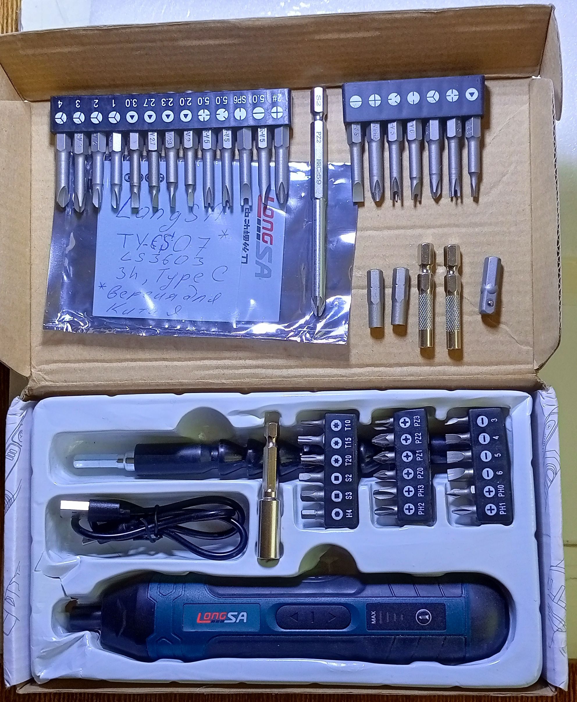

Набор:
отвёртки и переходники доехали. PZ2 100 mm и переходник hex - squre 1/4" местные.
Litwod A100 L2, но может я неверно тестил (честно говоря на одном режиме максимальной яркости)? - поставил фонарь и телефон на расстоянии 1 метр, и ночью замерил освещённость, включая уровень фоновой засветки в комнате:

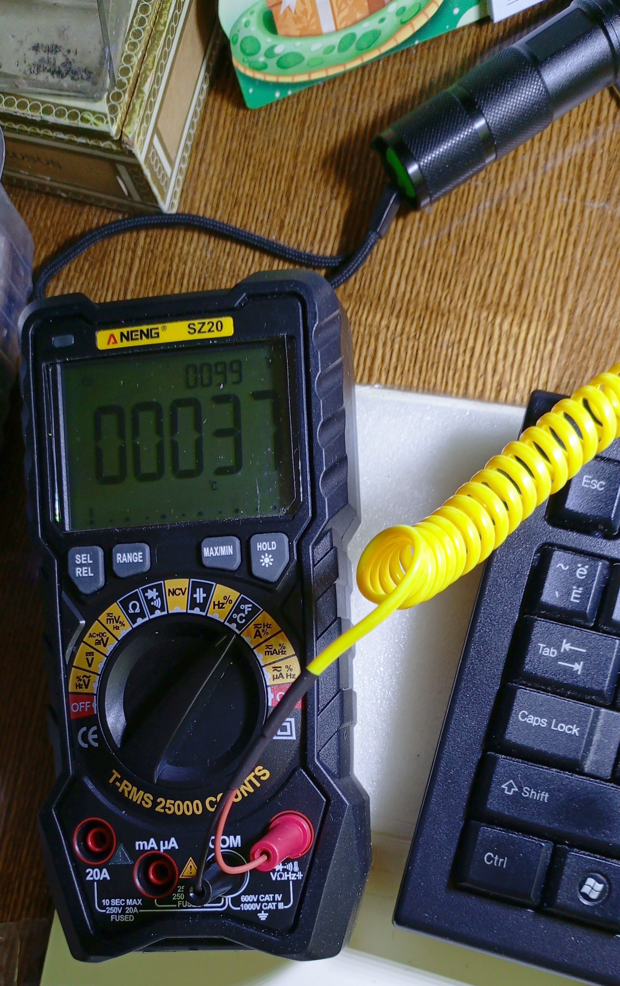

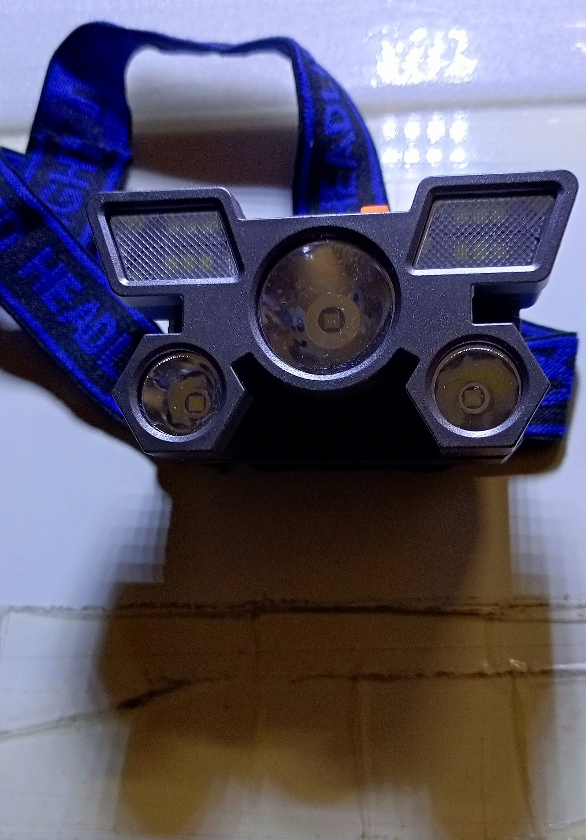

Тут всё упрется в возможности зарядной цепи. Я вот вчера специально поставил разряжать фонарик XY501 - когда-то купил в инструментальном хламовнике лазить ибо там есть места, куда и свет зенитки не заглядывает:
врубив ему все фары чтобы сел до минимума, а после глянуть ток зарядки и решить стоили заменять припаянный в нём прямо по крышкам 14500 сюань какой ёмкости на 18650 - по описанию и конструкции отсека там аж две штуки таких ставятся, но стоит 14500 вообще без маркировки. Вот я и решил разрядить до нуля, а после измерить зарядный ток и посмотреть потянет ли плата 18650 или нет смысла туда его ставить? Ага, думал за час сядет - он вечер на полной яркости светился и только ближе к полуночи не потух, а просто прилично потускнел. Ладно, измерил FNB-58 ток, ёмкость и время зарядки - ток не превышает 0,46А, набранная ёмкость около 140 мАч, а сама зарядка заняла где-то час с минутами.
Ну, ставить туда что-то приличное типа 18650 никакого смысла - зарядный ток в цепи слишком мал для них, значит 14500. Ну, едут Soshine INR 14500 900 mAh - химия стабильная, такие ячейки могут отдавать достаточно большие разрядные токи, а для этих завод даёт такие параметры:

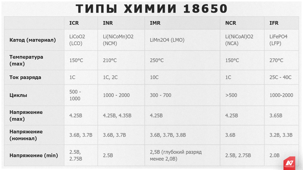

и это кстати значительно лучше, чем у той же алюминиевой химии (NCA/NCR) у которой токи разряда (Discharge rating) не превышают 1С т.е. номинальной ёмкости ячейки:
и я так же выбирая для своих затей аккумуляторы смотрю какую химию брать и если только такая возможность есть стараюсь избежать ICR (литий-кобальт) выбирая между INR (литий-марганец-никель) которая сегодня позволяет иметь Discharge rating 3С т.е. достаточно большие разрядные токи, например приехавшие на днях Lii-KING4000 имеют Discharge rating 3С и когда я проверял их с фонариком Litwod A100 L2 ток которого в режиме максимальной яркости составляет около 2А нагрева корпуса фонаря я не обнаружил, как и заметного нагрева аккумулятора при разрядке на нагрузку сопротивлением 0,35 Ом (кусок константановой проволоки диаметром 1 мм намотанный на корпус резистора ПЭВ-100 10К) в течении 15 минут. Да, разогрелся до безопасных  +37 °C так это при разряде током 10А - 2,5С! А та же IMR (литий-марганец) технология хотя и имеет высокий Discharge rating 10С, но мне только раз встречалась, да и то в виде странных IMR 18650 6300 mAh 3,8V Discharge rating 47С и IMR 18650 7200 mAh 3,9V Discharge rating 45С в "гуманитарной" посылке от Дяди Сэма. Меня данная маркировка мгновенно насторожила - бред!, и потому она была вежливо, но "спасибо, у нас это есть" - дипломатия!, отправлена обратно, а в прибор поставили JOUYM LGBDHG2 3500 mAh 3,7V с Discharge rating 5C которые там уже третий год прекрасно работают.
NCA/NCR (алюминат никеля) также безопасны, но вот ждать от них высоких Discharge rating бесполезно - это скорее приборные аккумуляторы годные например в осциллографе, генераторе, частотомере где токи потребления не высоки, а вот иметь длительную автономность сильно хочется. Их Discharge rating 1С, а рекомендуемые токи разряда не превышают 0,5C. Для фонаря подойдут, но только если у него невысокий пиковый ток, и его зарядка может обеспечить ток 0,5С (типичное значение) или он заряжается во внешнем ЗУ.
Так что спокойно ставь INR 18650, например LiitoKala Lii-KING4000 ёмкость этих аккумуляторов несколько превосходит 4000 мАч, и заряжай его во внешней зарядке с питанием от сети (ни одна USB не потянет по току) током 3А (минимум 2,5А, номинальный ток зарядки 3А). Opus BT-C3100 V2.2(ток заряда 1А * 4 канала или 2А в 1 и 4 каналах) или LiitoKala Lii-500 (ток заряда 1А * 4 канала) зарядят его до 65% - 70% и скажут что 100%, ибо их предельные зарядные токи, особенно у Lii-500 ниже необходимых для этих аккумуляторов. Тут потребуется мощная LiitoKala Lii-600 с её токами заряда 3А * 4 канала.

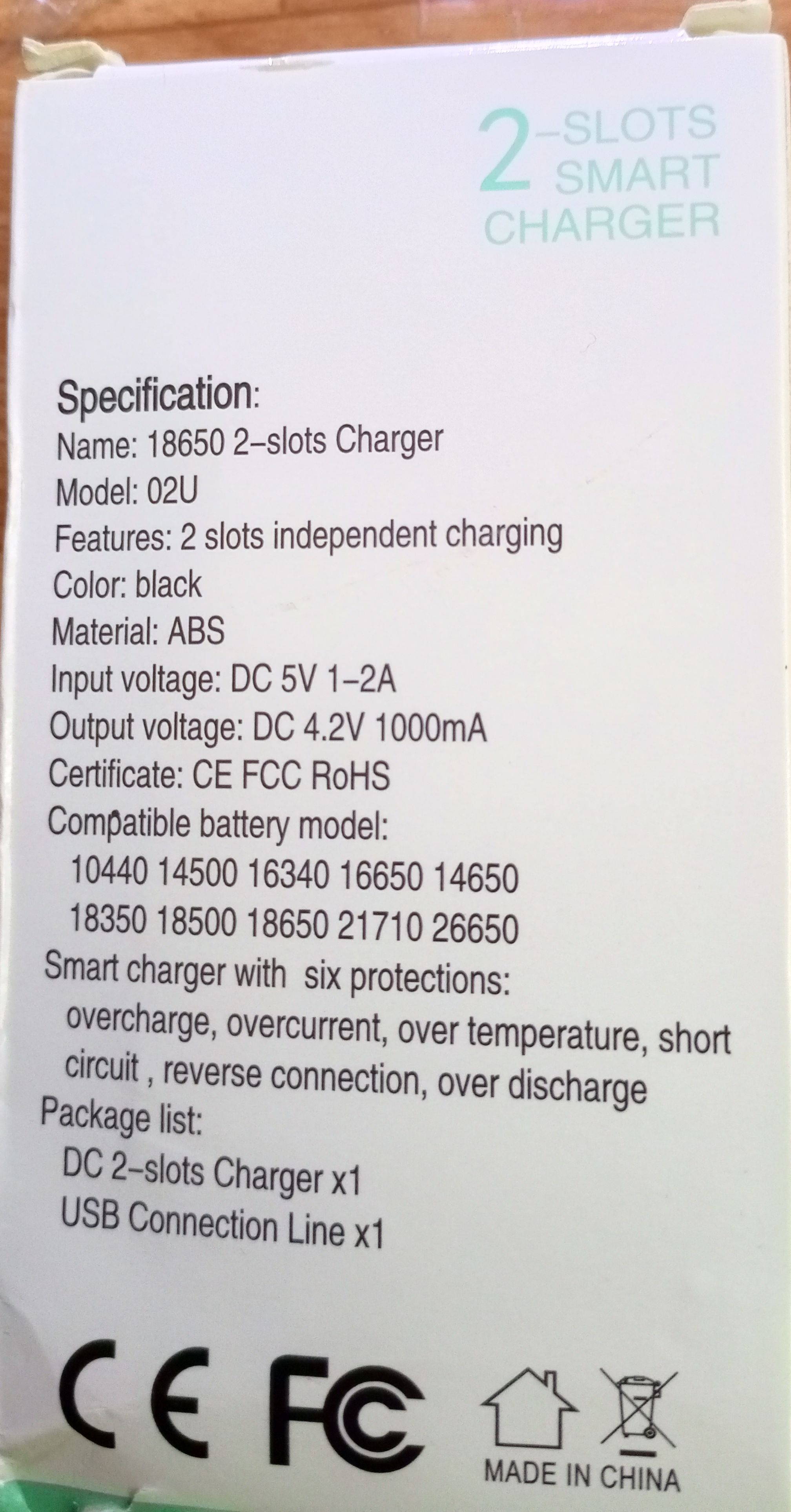

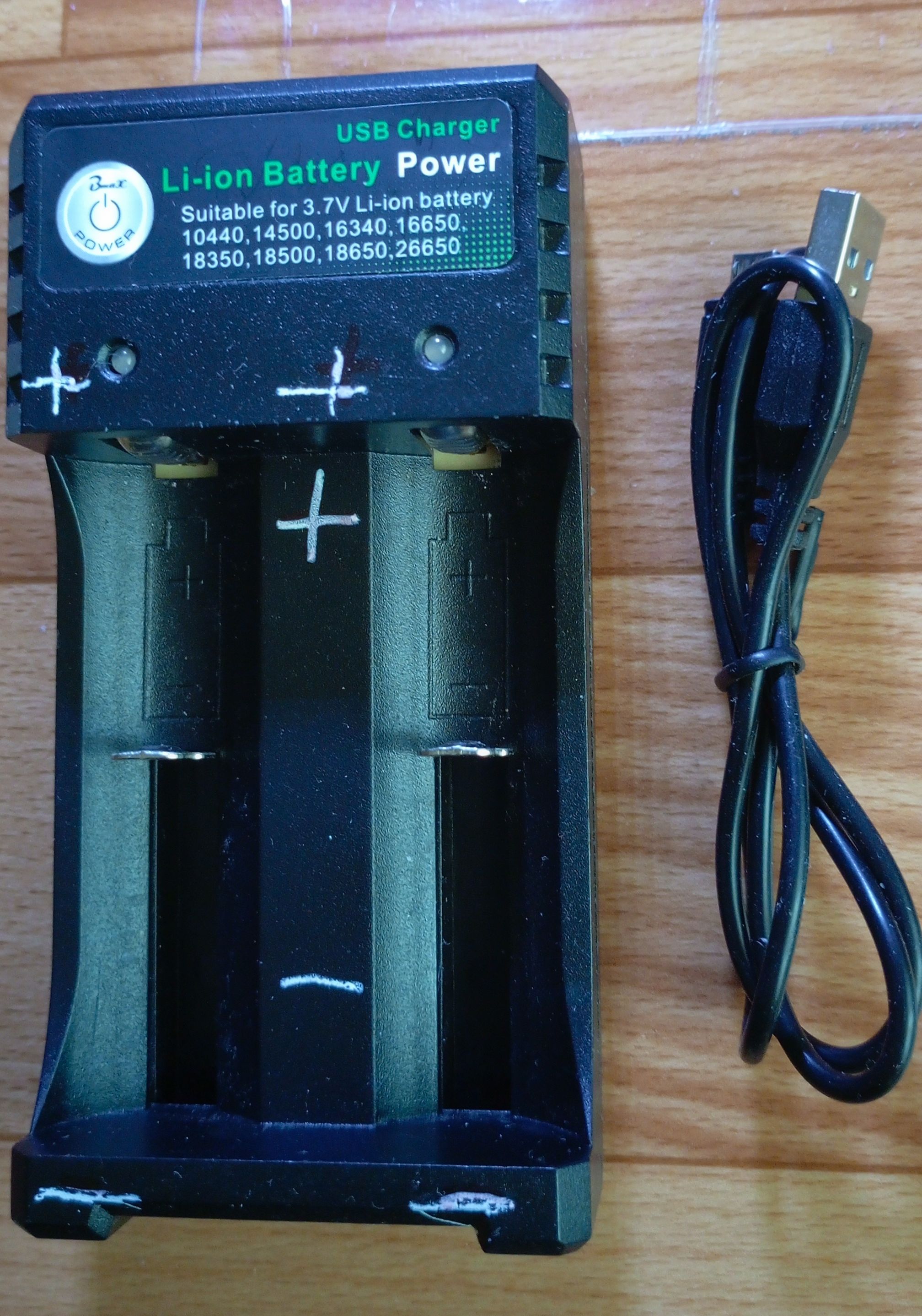

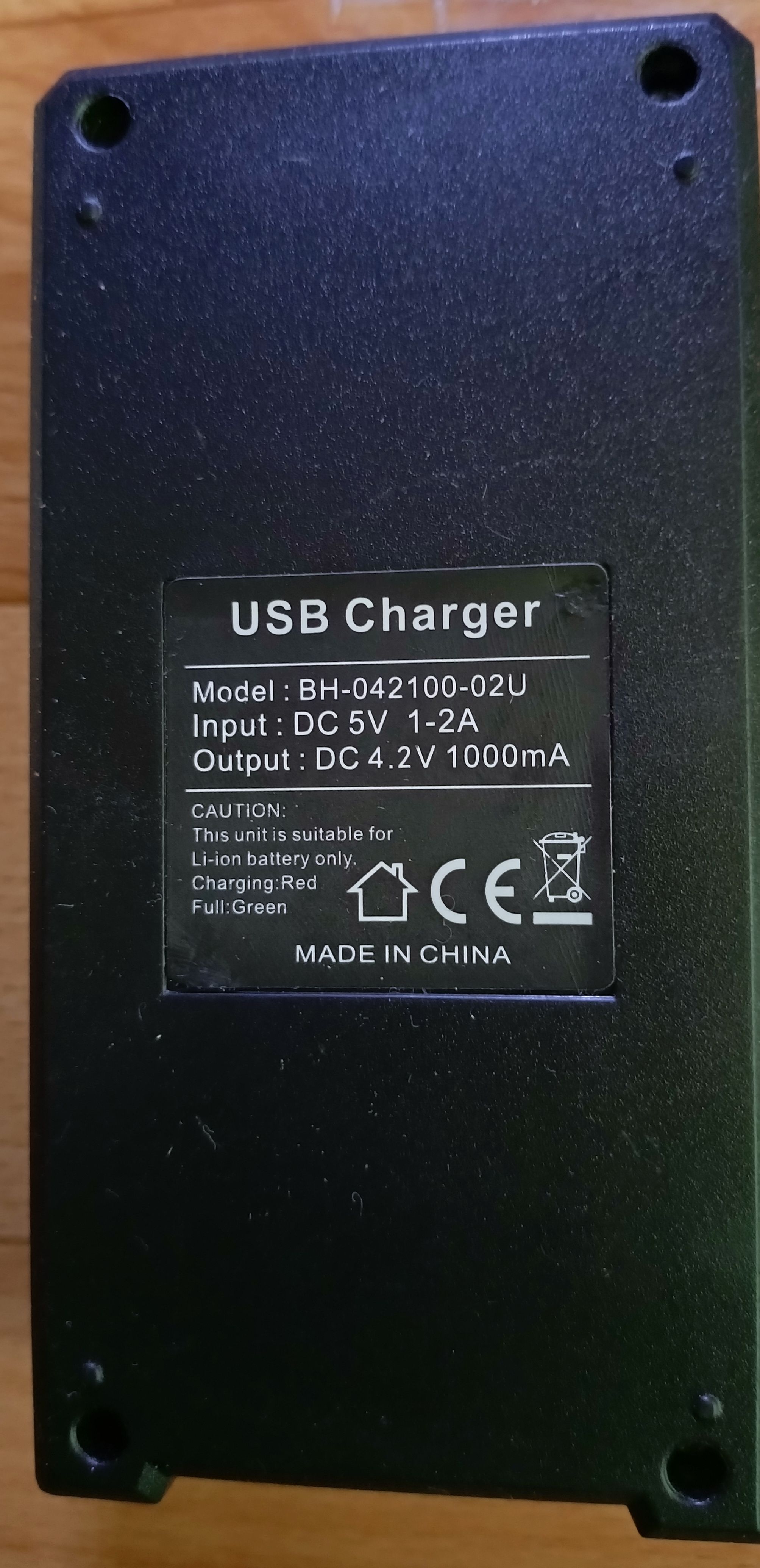

Ну, тогда вопросов нет. 1 и 4 каналы в Опусе держат 2А - у меня есть такая зарядка, но последний год я чаще пользуюсь Lii-600, хотя стиль дисплея Lii-500 мне нравится больше - там он серо-голубоватый, а у 600-й чёрно-жёлтый и чуть иначе картинка выводится, но привык. А 600-я чаще идёт в ход из-за большей мощности - 3А на каждом из четырёх каналов. И когда я на днях заряжал LiitoKala Lii-KING4000 то поставил в неё все четыре, она на автомате выставила им ток зарядки 2,5А, я переключил на рекомендуемый изготовителем режим 3А и 600-я довольно шустро залила их под пробку. Дозарядка всех четырёх пришедших со средним напряжением 3,52V зарядом 1/3 номинала (меня об этом предупредили сразу - хорошие отношения с людьми ещё никто не отменял.) по моим заняла около часа, в каждый залилось примерно по 2800 мАч что подтверждает их ёмкость около 4000 мАч. Если бы я попробовал взять Опус или Lii-500, то первая бы потянула сразу только пару в режиме 2А, и то на 1-м и 4-м каналах, а вторая заряжала бы их током 1А. Ну и обе не зарядили бы полностью - каши мало ели.
Тут из четырёх имеющихся в доме зарядок (четвёртая как-раз та, самая первая дешёвая на 2 слота BMAX BH-042100-02U коя была когда-то куплена для восстановления отказавших в повербанке ячеек:
у Lii-600 аналогов и конкурентов по возможностям нет, но и BAX удивила - я ей попробовал тогда зарядить те ячейки, не взяла, вот я её и убрал подальше в надежде кому-то подарить, а смотрю, она оказывается умеет заряжать и защищённые 21700 (BMAX обозначила их как 21710) - по крайней мере в списке влезающих в её слоты они числятся, а в Опус-а или Lii-500 ячейки 21700 если и войдут, то впритык - у Опуса предельное расстояние между контактами 72 мм, для Lii-500 хотя на коробке указаны размеры "For battary syzes: diameter 8mm - 26mm; height 34mm - 71mm", но я сейчас штангелем замерил максимальное расстояние между контактами - 69,7 мм, т.е. в неё могут не влезть и некоторые защищённые 18650, особенно с выпуклым плюсом, а про 21700 и говорить нечего. В 600-ю же все они входят - максимальное расстояние между контактами 74,2 мм и зарядный ток 3А - потому я и сказал, что среди моего набора ей аналогов нет. Да, и ещё (у других не смотрел, а тут сейчас глянул) - инструкция к 600-й уже переведена на русский изготовителем - там три варианта - на английском, китайском и русском языках. Тут уж точно, если инструкцию прочитал, в настройках не запутаешься.

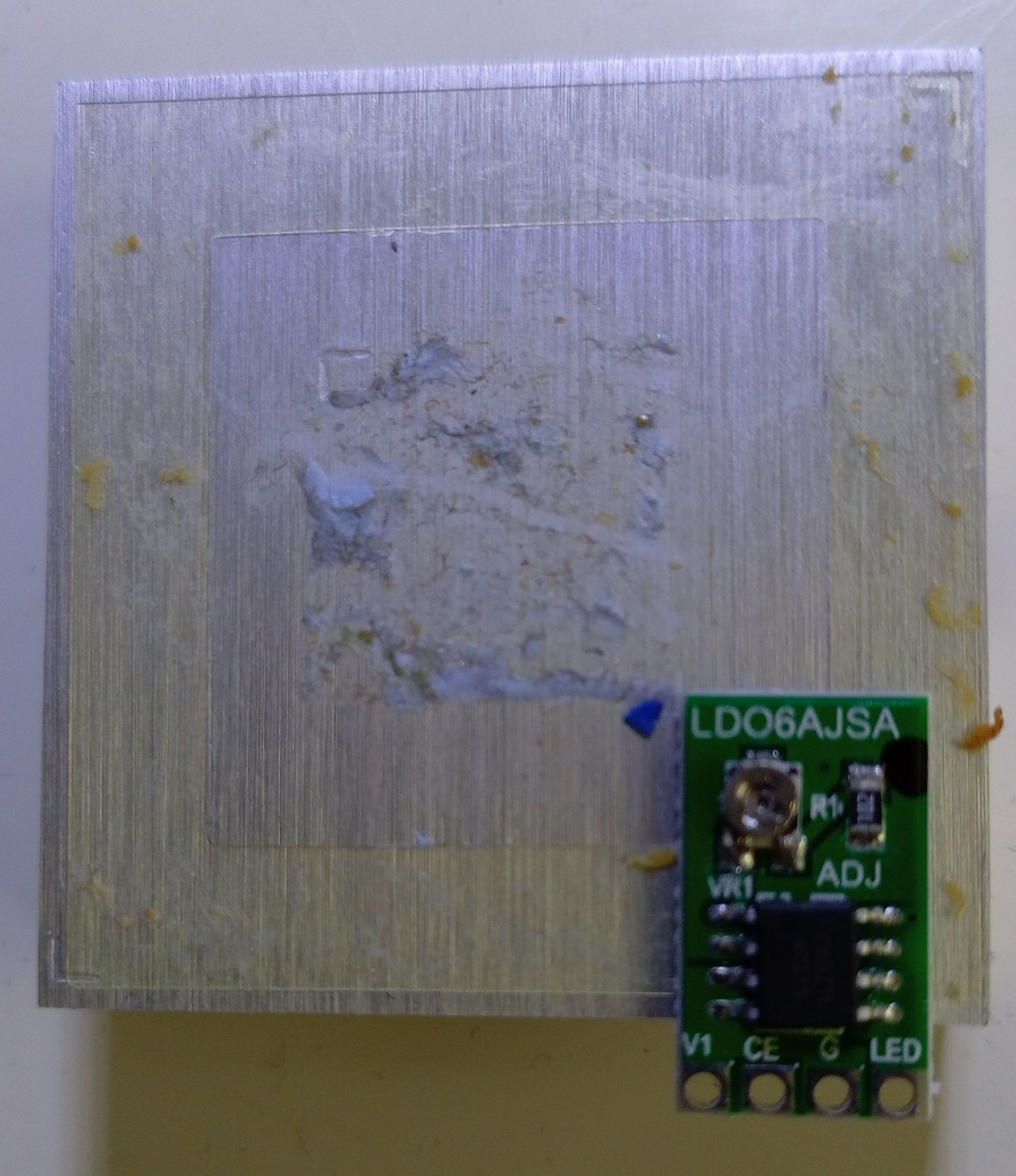

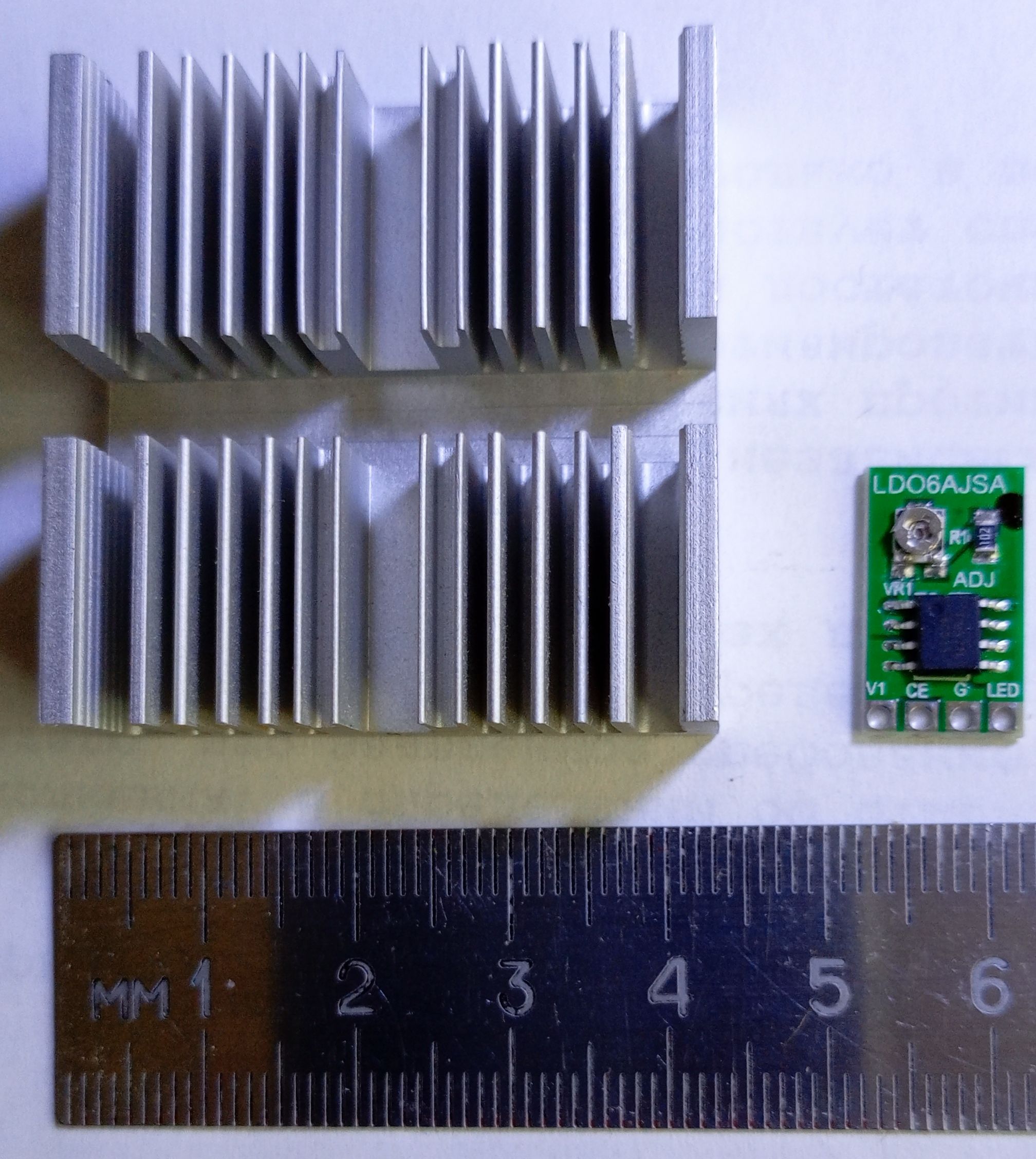

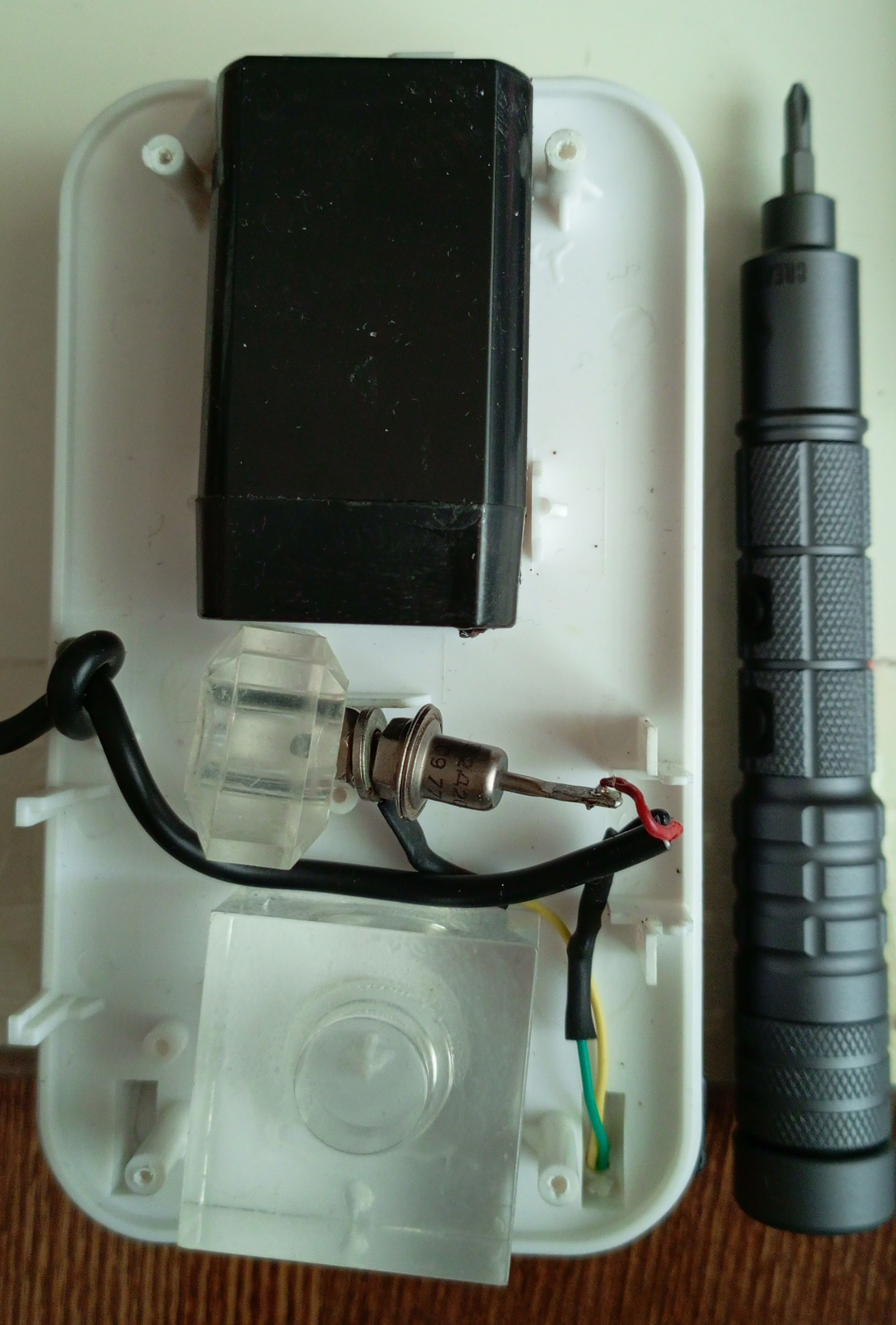

Ну и я тут вчера свою настольную лампу переделал - при ремонте я туда вместо LED-драйвера или балластного резистора впаял мощный выпрямительный диод 2Д2002В из простых соображений - диоды в осветительной матрице лампы включаются при 2,85V, рабочее напряжение на них 3V, а у этого диода (у КД2002В вдвое меньше) при прямом токе 0,65А - 1А согласно вольт-амперной характеристике падение напряжения 1,7V -  2V, а вольт-гасящий диод в схеме енто сила! Получил пяток модулей LED драйверов ShengYang LDO6AJSA (30 - 1500 mA; 3,7V - 6V) на чипе CONSONANCE CN5711. Платки размером с почтовую марку 18,0х18,2х3,1 мм т.е. поставить можно в любую щель, но лучше всего на радиатор т.к. корпус SOP-8 4,7х3,8 мм микросхемы вряд-ли способен рассеять более нескольких десятков милливатт тепла, а снизу модуля есть лужёная охлаждающая площадка площадью сантиметра полтора квадратных, монтаж модуля SMD, силовые выводы с одного края и идея с термоскотчем для крепления модуля к радиатору как-то сама рисуется. Собственно я так и поступил взяв большой чипсетный радиатор размерами 40х40х13 мм от какой-то давно сгоревшей платы и приклеил к нему термоскотчем этот модуль. А его настроил на ток 660 мА.
Радиатор оказался массивнее старого "противовеса" лампы из диода и пары хреновин из оргстекла и с ним лампа не падает даже если её сильно отклонить назад. Раньше усё внутри выглядело так:
и старая батарея так же оставлена для веса подставки, а с радиатором и платкой
смонтированной на его ребре диод и его хреновины были убраны, лампа над радиатором едва тёплая - в комнате +21, там ~ +22, над матрицей +27, а раньше сборка грелась до +32, зарядка от которой это запитано тёплая, но не зело - тоже градусов под 35, не выше. Ток лампы стабилизирован отлично - проследил FNIRSI FNB-58 0,662xx A - ток через диоды меняется в диапазоне десятков микроампер, т.е. коэффициент стабилизации тока у данной микросхемы явно больше 1500, а у большинства иных схем он не превышает 100 - 200, а значит модуль можно использовать например в роли генератора стабильного тока в какой-то измерительной схеме, например для реализации миллиомметра "на столе" - выставил ток, и мерь падение напряжения четырёх проводным методом с помощью вольтметра. Точность измерений сопротивления будет зависеть только от точности выставления тока и измерений напряжения вольтметра. Да и покупать для разовых измерений миллиомметр не придётся, а эти приборы в основном а) редкие - нужны то не всем, и не часто; б) не из дешёвых - типичные цены на них лежат в диапазоне от $1200 и выше; в) имеют в основном достаточно большие размеры т.к. не предназначены для "положил в карман, пришёл, померил, убрал обратно" ибо это чаще всего приборы лабораторного, реже промышленного класса...

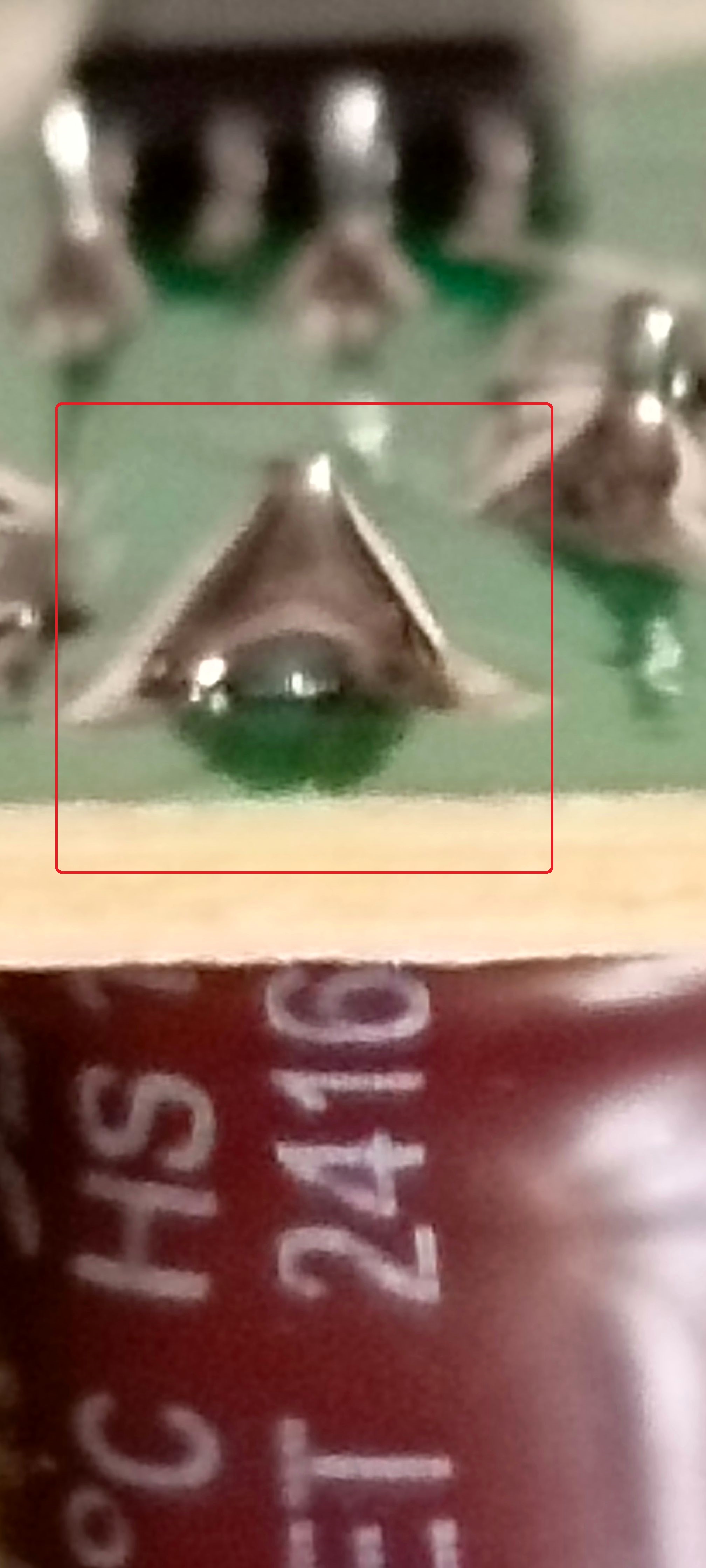

Ну и ранее обещанное - вот живьём пример "сырой" пайки - паяльник был не нагрет, в припой попал воздух, и в раковине был виден вывод детали:
- это чистой воды брак монтажа - непропайка, а учитывая что это конденсатор входного выпрямителя сетевого БП на котором под 400 В, последствия были неминуемы, уже устранил, и заодно новый монтажный коврик опробовал в работе - Вечный Кайф!
