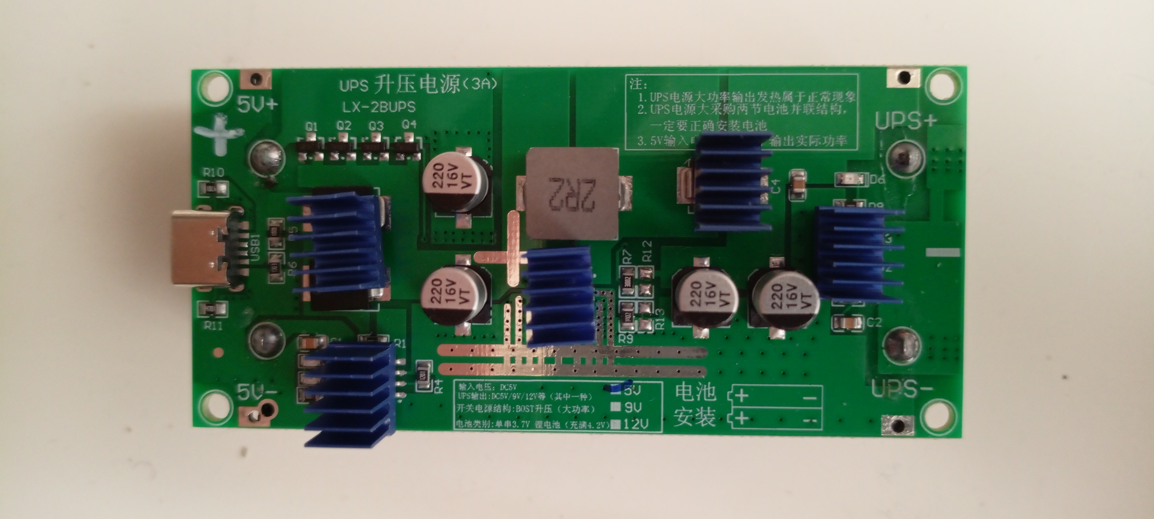

Я сейчас дождусь нормальный (в смысле по токам) БП и буду мастерить. Разметку-то я и сейчас сделаю - габаритно-сборочные чертежи взял из даташита, достаточно. Только с конструкцией в голове устаканится - саму плату ИБП в любом случае надо ставить на стойки т.к. оба АКБ стоят в кассетах под ней. Можно кассеты выпаять, желание вешать их отдельно нет.

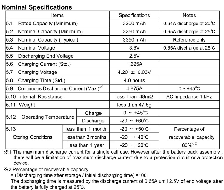

Вариант. По месту посмотрю. Сейчас приехали шесть штук Panasonic NCR18650B (никелат алюминия):
в промышленном исполнении (с плоским плюсом) - это как раз то, что нужно для кассет:
а у меня таких хватит - контакт отличный, только если АКБ вытаскивать, то нужна линейка или плоская отвёртка - пружины жёсткие, пальцами повозишься, зато проблем с контактом ноль.
А пока прикину какие именно АКБ из имеющихся под рукой в ИБП поставить - NCR18650B, JOUYM LGBDHG2 3500 mAh либо Liitokalka LGBDHG2 3000 mAh или Lii-KING4000? Правда ставить туда способные отдавать токи 15А - 20А ячейки не сильно хочется ибо пригодятся...
Сейчас используя держатель YAOREA XS10-4 с помощью YOAOREA YR1035+ измерил IR тех восьми Panasonic NCR18650B что были под рукой. Ячейки с номерами с 1 по 6 включительно с Flat plus, 7 и 8 с выпуклым плюсом (в бытовом исполнении) результат в таблице:

дополнительные 20 mOhm в значении IR это влияние токопроводного клея которым приклеен колпачок - фирма экономит В принципе ничего не мешает его срезать ко всем чертям, но нет желания после возится с изоляцией. Найду куда засунуть, зато теперь  буду знать маленький "грязный секрет" самураев.

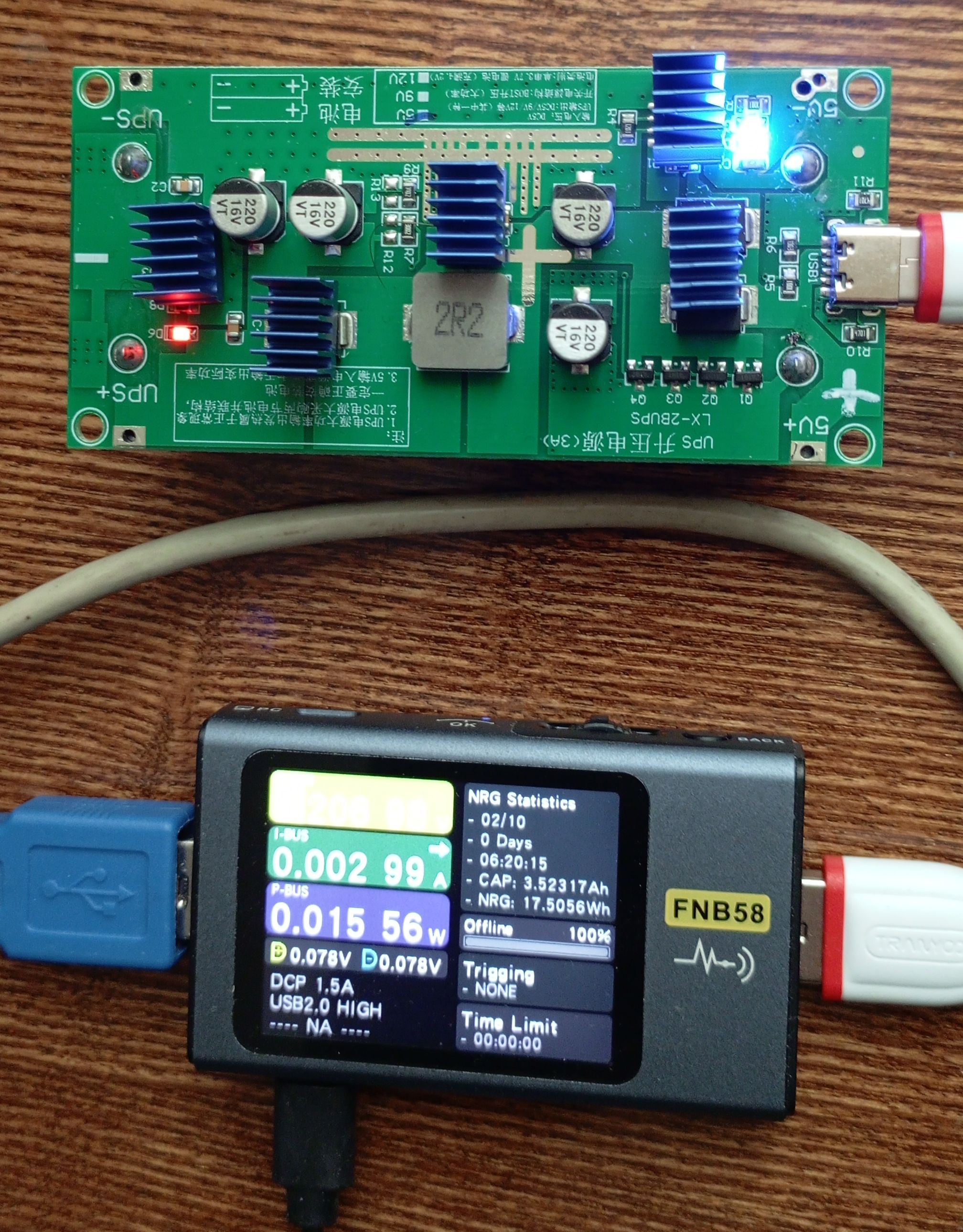

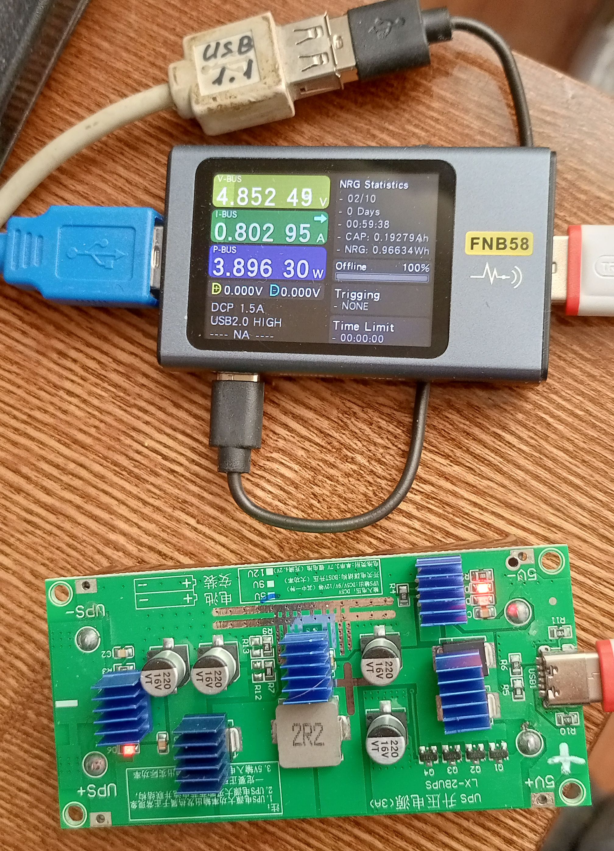

Ну, в голове ясность - измерения дали ответ - оба аккумулятора Panasonic NCR18650B (3400 mAh) новые, заряжены на 1/3, ну и смотрим ток потребления платы ИБП в ходе зарядки установленной под ней пары:
Видео: напряжение и ток во времени  и осциллограмма напряжения и тока .

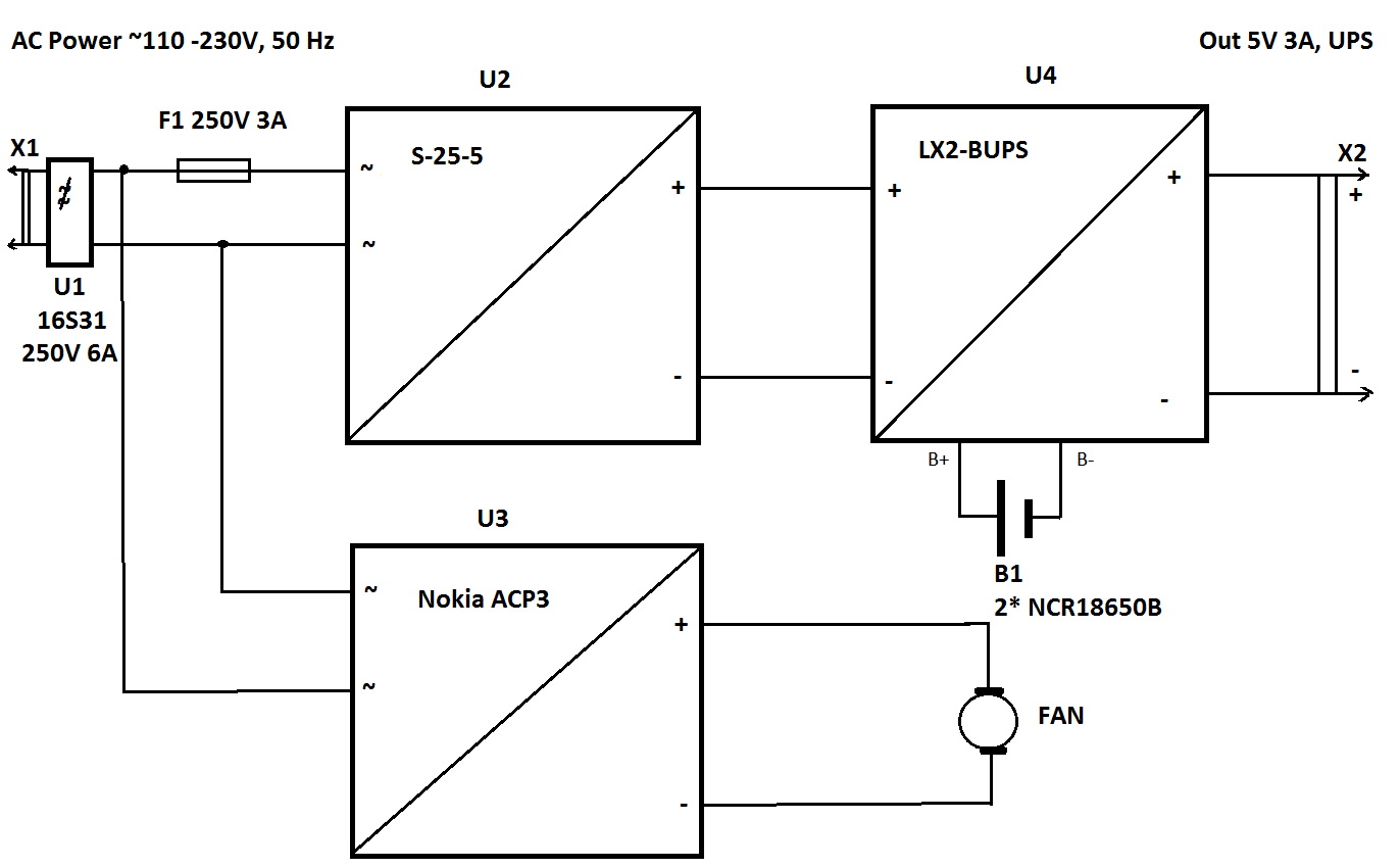

Потому выходит, что для этого ИБП будет достаточно БП на 5А, а более мощный на 7 - в другом месте сгодится, да ещё пока он до меня доедет! Он только сегодня утром поехал, за это время успею всё в короб собрать. В итоге блок-схема ИБП выглядит сейчас так:
ну, если что потребуется - дополню по месту.

Ну, вот плата зарядила банки под пробку - красный LED "Charge" (зарядка) погас, питаемся от внешнего БП - включился синий LED "Power" берём всего 3 мА - зело много!, выходной LED (у знака полярности АКБ "-" на плате) горит при наличии выходного напряжения, в данном случае 5V.
Лично мне данная плата всё больше нравится т.к. в серии есть версии на 5V 3A, 9V 1,6A и 12V 1,2A и судя по испытаниям зарядная цепь платы рассчитана ток 1А, но 8 - 10 часов времени на зарядку АКБ в ИБП который одновременно питает нагрузку и заряжает свои батареи по моему нельзя считать недостатком. А что мощность не велика - 15 Вт, меня устраивает т.к. найти плату ИБП с выходным напряжением 5V труднее, чем на более высокое напряжение.

Плавкая вставка на входе  3А 250 В не многовато будет..? 750Вт..

А вдруг микроволновку включить?

Даже маловато - в даташите на похожий по схемотехнике БП MEAN WELL RS-35-5 указан пусковой ток "холодного старта" 36А при 230V:
а для MEAN WELL PSC-60 он составляет 30А для 115V и 60А для 230V. Это импульсные БП с не изолированным входом т.е. силовой дроссель (либо обмотка автотрансформатора) гальванически связана с входной сетью и при запуске из выключенного состояния во входной цепи возникает значительный импульс пускового тока. Если бы на входе стоял силовой трансформатор (изолированный вход), то больших пусковых токов мы бы не видели.
