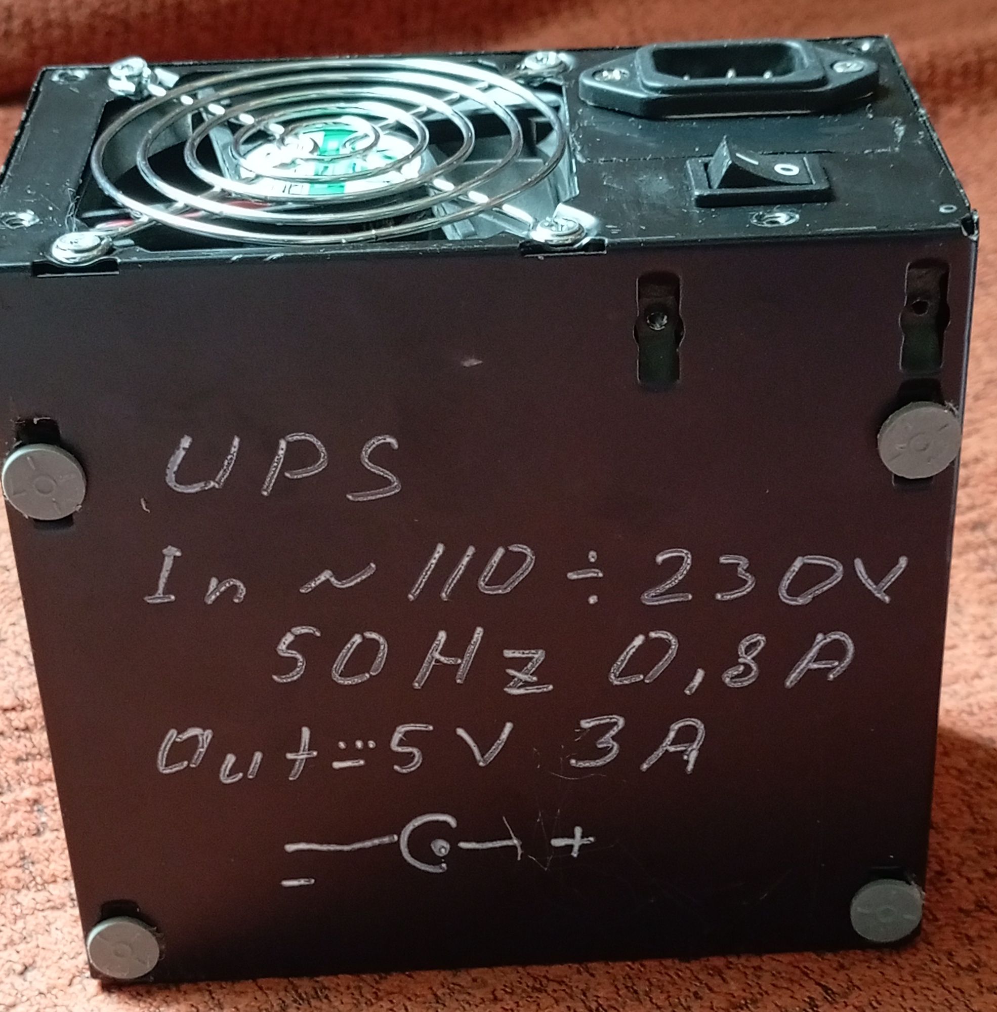

Ну, вродясь конструкция выходит:
Единственное что окончательно не решено, так это питание кулера. Куда блок для него пристроить? Как вариант сначала рассматривал модуль, но честно говоря нет желания его от 5А БП питать - по всем расчётам и измерениям с основного БП и так около 4,5А берётся, а с модулем и до 5,3А набегает что на грани срабатывания его защиты от перегрузки по току. Я потому поначалу и думал взять БП на 5V 8A, но подходящих не сыскал. Все либо большие и не входят в корпус, либо полное чёрти что и сбоку бантик на 1А - 3А максимум. Только эти оказались подходящими как по параметрам так и по габаритам...

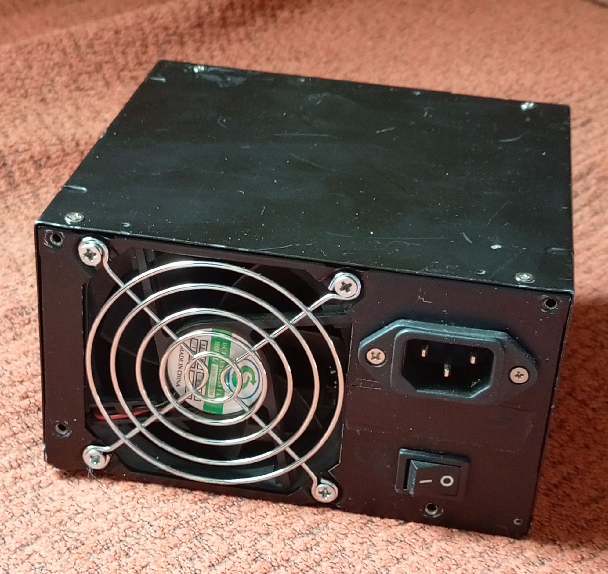

KChernov
А на 220В вентилятор не вариант поставить?
Всего записей: 2844 | Зарегистр. 20-04-2004 | Отправлено: 00:02 13-06-2025
Вертушка на выдув при открытом корпусе? Странное решение.
Всего записей: 20552 | Зарегистр. 04-11-2010 | Отправлено: 00:03 13-06-2025
KChernov
Кстати да, как-то не обратил внимание
А ещё лучше поставить её сверху, а не сбоку
Всего записей: 2844 | Зарегистр. 20-04-2004 | Отправлено: 00:05 13-06-2025

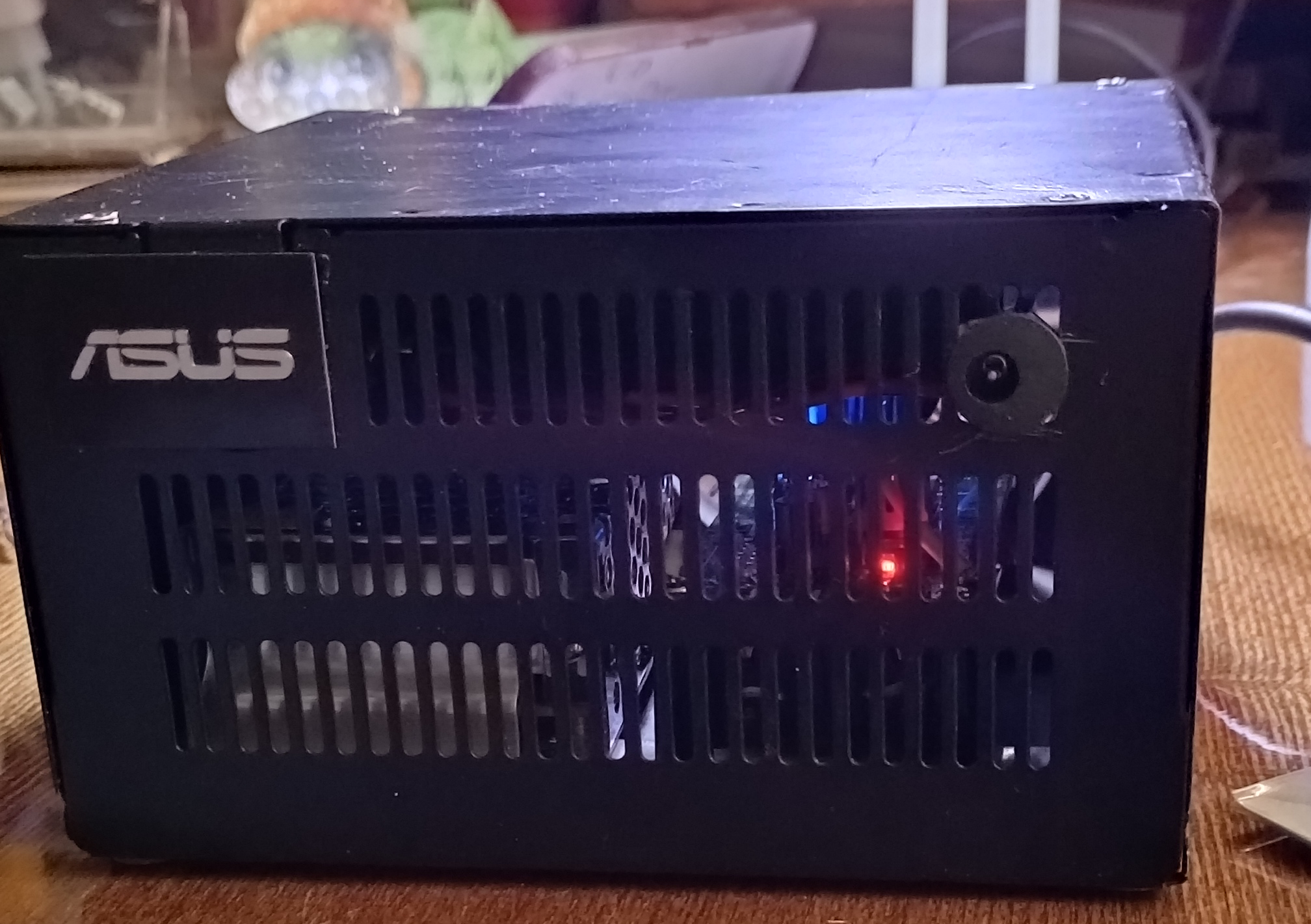

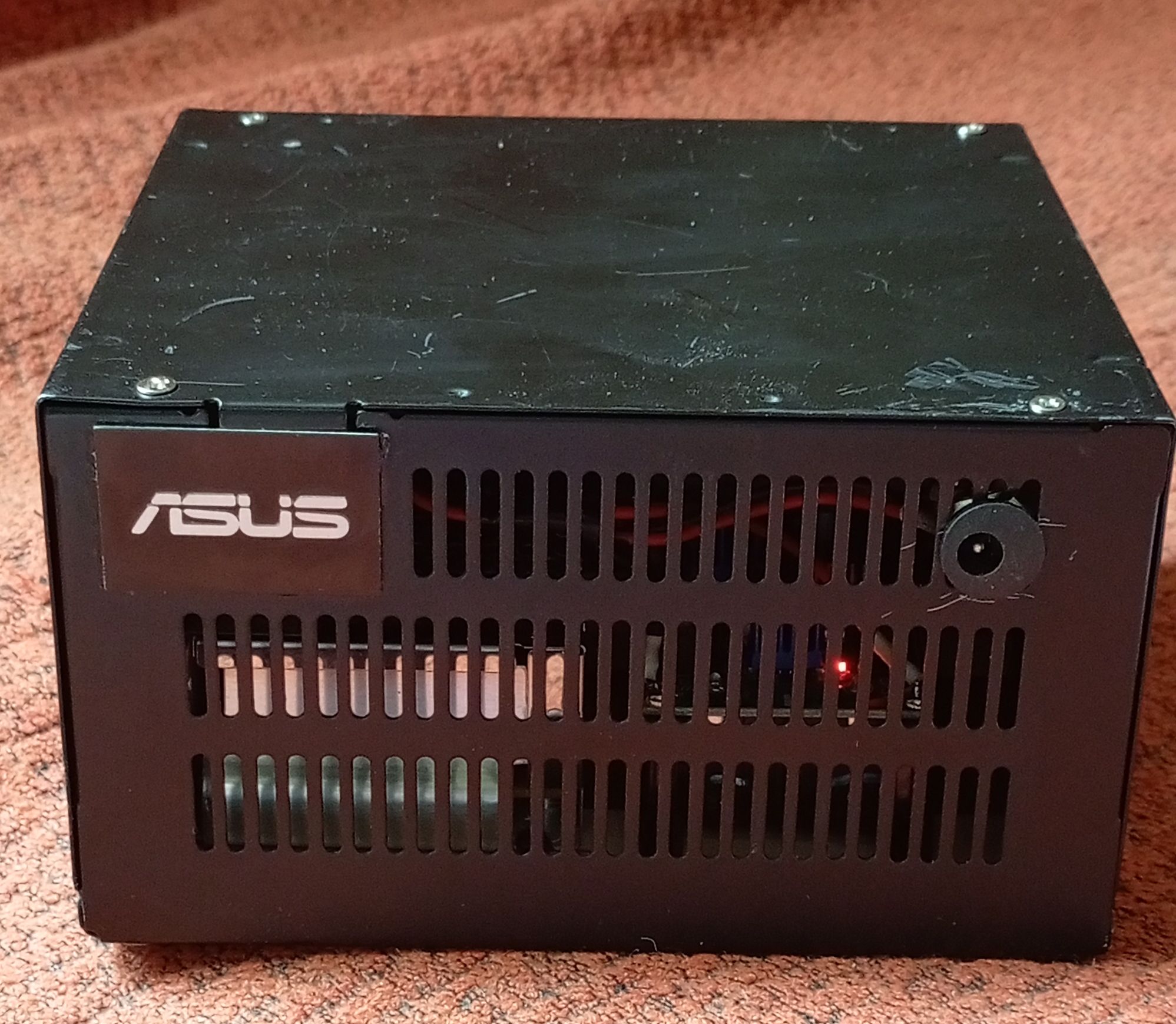

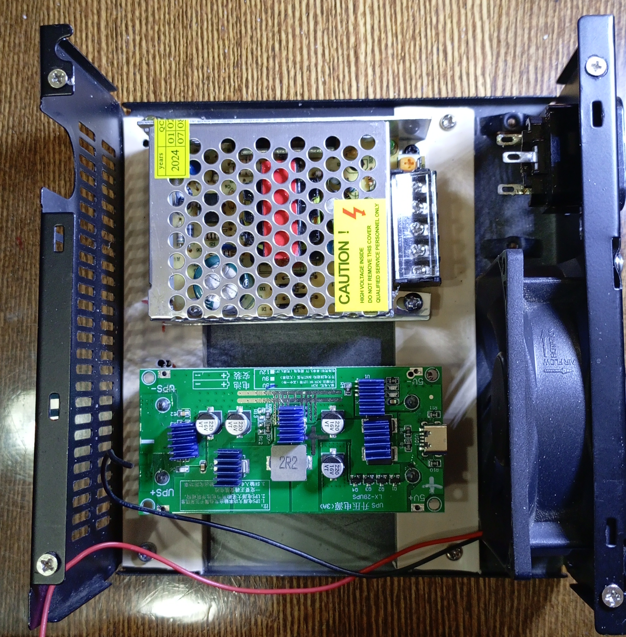

KChernov
olimp7
Так усё уже работает ... в три этажа (по расположению плат относительно днища) и в даже кожухе.
Единственно что пришлось клеить на потолок, сиречь крышку, это 12В БП питающий кулер - не влазил иначе. Выход вынес на морду разъёмом DC5521 - для 3А его достаточно, шильдик от горелой платы-мамы отлично закрыл дыру от АТХ жгута. А вот предохранитель специально ставить не стал - всё одно он всегда горит последним.
Заодно и алмазные диски и циркулярку с дримелем в работе глянул. Да, подтягивать патрон приходится часто - похоже зажимная муфта слишком пластиковая - не удаётся толком зажать патрон, он на ходу развинчивается и ось инструмента вылезает. Хотя сам мотор тянет прилично, но насадки клинит от трения при развинтившемся патроне. Даже трёхкулачковый патрон и тот толком не зажать - он зажимается навинчиваясь на приводную втулку. Явно не хватает или Т-ключа или просто на втулке пары фасок под ключ для нормального, а не идиотского "Нажмите кнопку Lock и зажмите патрон, после работайте, но не волнуйтесь, это не надолго - Dremel конструкция повышенного идиотизма!"
olimp7
Это конечно можно, только всё засунуто  в сквозняк, достаточно. А все силовые элементы изолированы от корпуса его конструкцией.

KChernov
А не слишком большая конструкция для упса на 15Вт?
Или дальше компактизировать уже слишком затратно/сложно?

olimp7
Я конечно серию 142ЕН* зело уважаю, только вот кроме как быть линейным стабилизатором она увы, ничего не умеет. А UPS - Источник Бесперебойного Питания это нечто иное чем стабилизатор напряжения. Он решает совсем иные задачи и стабилизация напряжения среди них это частный случай.
Да видел я эти фабричные варианты - чаще всего это коробка реализующая функции резервного ИБП с логикой "Пропала сеть? - садимся на батарею до её полного разряда.", изредка на её выходе стоит стабилизатор напряжения, и кстати, обычно эти штуки комплектуются не самыми лучшими аккумуляторами - хлам-то тоже надо куда-то сплавить ибо склады-то не резиновые.
Линейно-интерактивная хреновина мне только раз попалась. Для питания электронных часов, камер видеонаблюдения или подобных вещей с током до 1А этой штуки хватит, ну максимум придётся поставить в цепи конденсатор для компенсации пропадания напряжения пока она переключается на батарею, а больше от неё ждать не приходится - её возможности исчерпаны. И кстати, даже на осциллограмме FNIRSI FNB-58 с развёрткой 0.2 с/дел момент переключения на батарею для той платы хорошо заметен падением напряжения почти до 1,5V, как и последующий момент возврата к питанию от внешней сети - там виден такой же провал напряжения и после включаются LED Power и Charge что позволяет отличить линейно-интерактивный ИБП от других типов.
А чего получше - увы, он-лайн система ИБП малой мощности изделие убыточное.
А тут - коробка у меня года три пустая лежала "на вдруг пригодится?", попалась на глаза любопытная плата, глянул в лаборатории - а она сделана грамотно. Ядро - специализированная микросхема ИБП, каждый аккумулятор подключён через свою схему защиты и контроллера зарядки к BMS. В готовом ширпотребе такого нет, а то где есть в разы дороже того, что я себе собрал, да ещё и вдобавок проверил кое какие идеи, чего иначе не сделать.
И насчёт шума - эти готовые вещи либо продаются как "только плата" или "плата в корпусе", например такие есть у MEAN WELL - например серии PCS, RPS, а в их документации всегда оговаривается необходимость установки внешнего вентилятора. И если купец говорит иное - то он либо полный дурак, либо врёт как сивый мерин. Третьего не дано ибо без внешнего вентилятора эти устройства сгорят от перегрева.
А у меня вот так картина выглядит - video под нагрузкой ~ 0,16А (цепочка приборов).
Да, и по габаритам коробки - первичка и собственно плата ИБП с аккумуляторами занимают половину объёма корпуса - это видно через решётку с морды ибо габариты БП серии S-25 89х58х38 мм, и плата ИБП 97х42х38 мм, плюс Nokia ACP-3 брусок примерно 40х45х98 мм без выходного кабеля с защитной муфтой (~ 25 мм, она жёстко закреплена в его корпусе) и разъёма ~ 230V с кабелем. Этот с трудом помещается по ширине крышки корпуса - габариты в упор. Так что в данном случае использование корпуса от АТХ БП оправдано размерами узлов. И воздух между ними бегает, хотя шум около 37 dBA штука не самая приятная, но это если слушать в упор, с метра уже терпимо - шумомер показал около 31 dBA.
