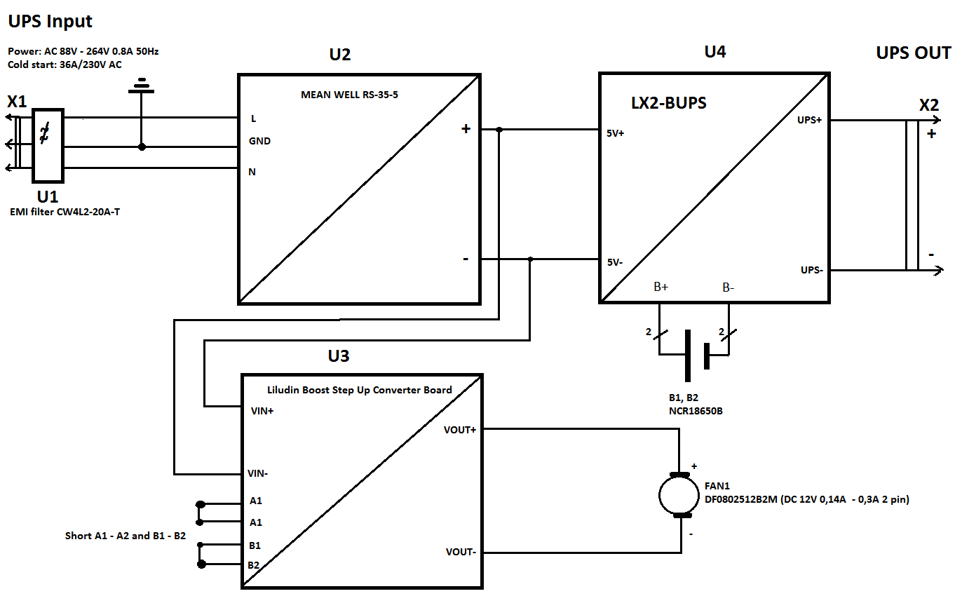

Я обещал коллегам сделать схему UPS с использованием доступных на сегодня модулей. Сделал:
Вентилятор берём любой с током до 0,3А - большие токи модули типа Liludin не потянут, АКБ тоже можно поставить другие - главное достаточная ёмкость при зарядном токе 0,5А и долговременный отдаваемый ток 3,5А - 4А и отсутствие платы защиты т.к. она уже имеется на плате LX2-BUPS, да и защищённые аккумуляторы по размеру могут не войти в кассеты. Выходное напряжение будет зависеть от выбранной модификации платы - для неё доступны варианты на 5, 9 и 12 вольт с максимальной мощностью нагрузки до 15 Вт.
Входной ЭМИ фильтр выбран с запасом по току - на 20А т.к. по даташиту ток "холодного пуска" входного импульсного БП при напряжении 230В составляет 36А.

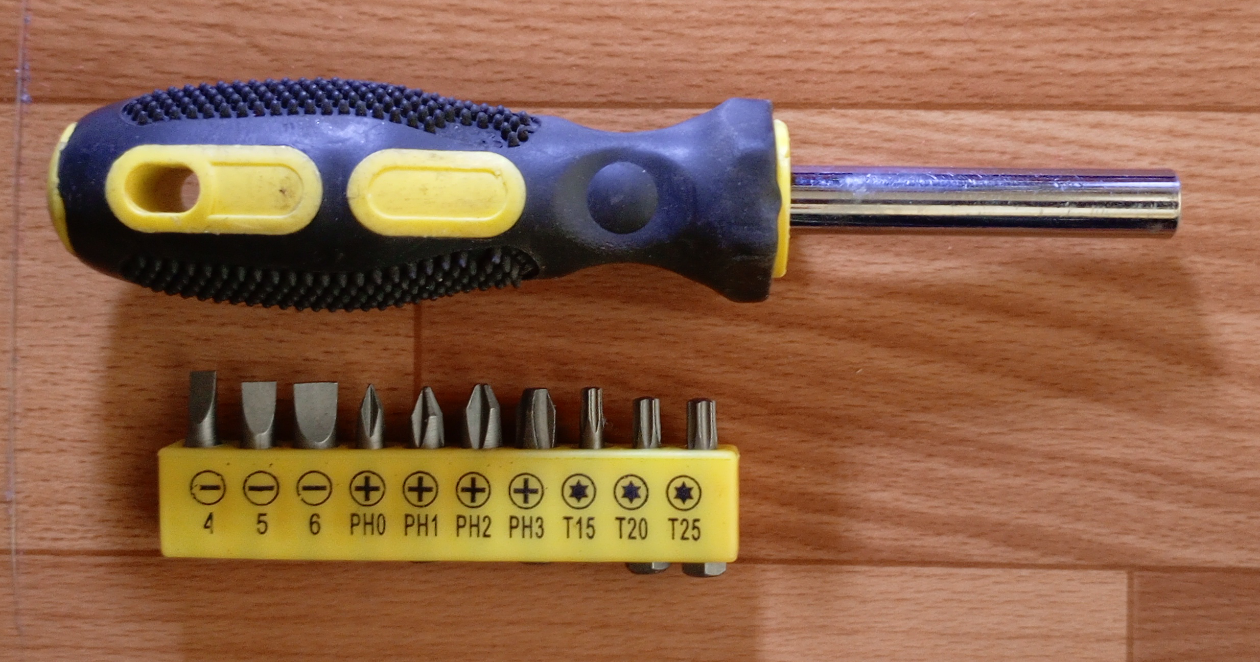

Я тоже думаю, что в БД внести забыли или коды спутали, ну если приедет - пригодятся. Инструмент в хозяйстве  лишним не бывает. Вон, у меня считай лет пятнадцать лежала стенлеевская (?) отвёртка под 1/4" без бит - это ещё батина, биты где-то вроде должны быть, но куда их при переезде засунули - сюань. Наверняка при случае сыщутся, но когда? Потому не стал долго думать, а купил к ней Насадки для отвертки BSIDE, 10 шт.
и в итоге порядок в танковых войсках, инструмент рабочий:
а то без бит-то видит око, да зуб неймёт - не дело...

KChernov
Круто, спасибо
Это же штатные биты - неужели больше никакого инструмента с битами нет?

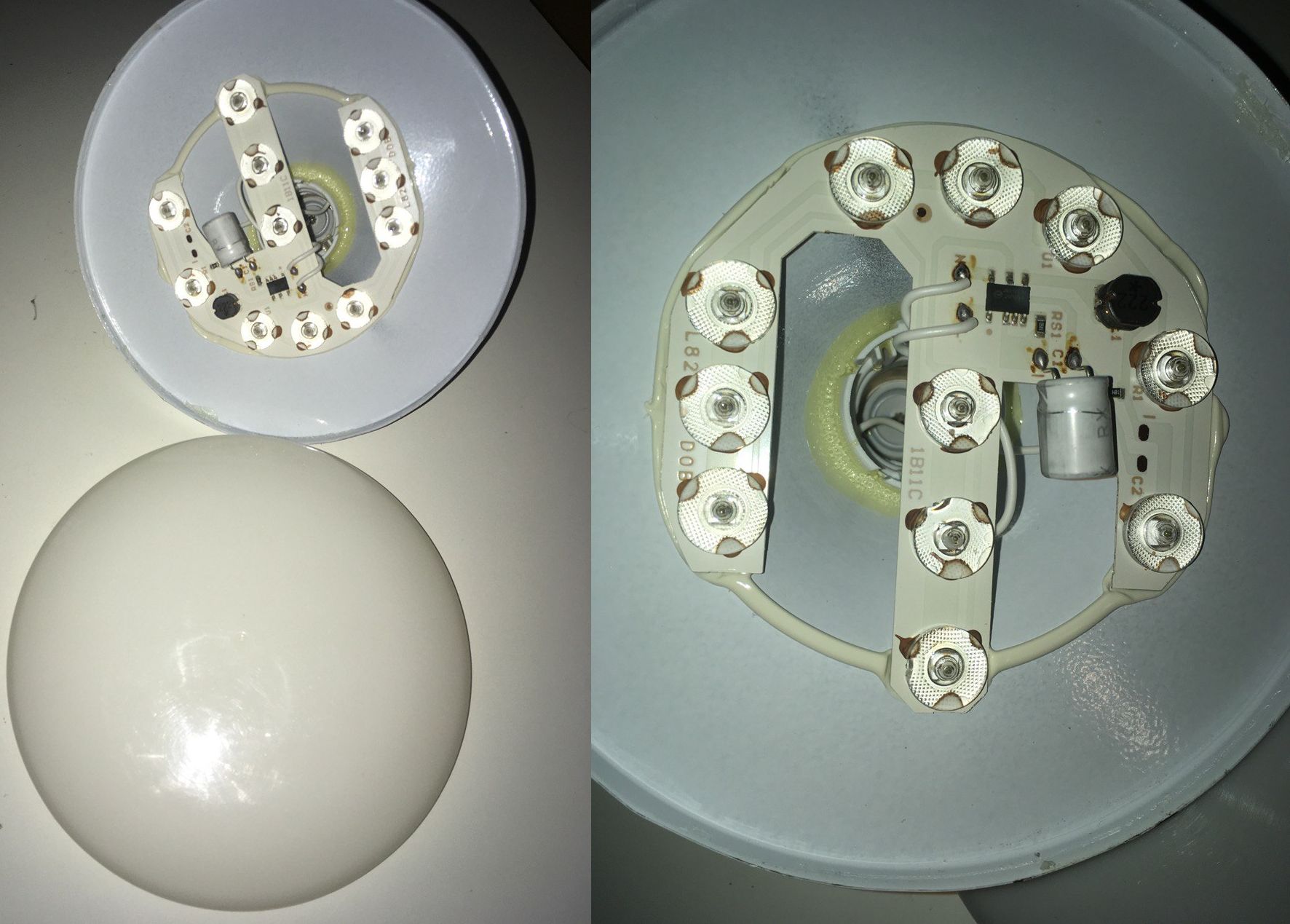

ALEX_45_ORP
Интересно было бы узнать, что не так в этой лампе, которая проработала менее года (с ноября 2024, включалась ежедневно в основном по вечерам на часа 2-3)

ALEX_45_ORP
Отсутствие вентиляции/охлаждения.

olimp7
ALEX_45_ORP сгоревший светодиод, вспухновший кондёр, да мало ли чего. Почему то на снимках число светодиодов не кратно трём?
Возьмите источник питания постоянного тока любой до трёх вольт и проверьте исправность светодиодов визуально, если у вас нет другой возможности. Ну а если не знакомы с паяльником отдайте кому либо или в ведро. ИХМО.
Всего записей: 304 | Зарегистр. 17-02-2025 | Отправлено: 19:56 18-06-2025 | Исправлено: olimp7, 20:37 18-06-2025
ALEX_45_ORP
У меня был плохой опыт с постоянно горевшими лампами под патрон Е27 от GP, Philips - все дохли в течении года, а "СТАРТ" или Ферейн в течении квартала - полугода. Ну, общее мнение коллег "Запланированное устаревание иначе изготовитель затоварится".
Как я понимаю, возможно, что стоящий в них чип драйвера работает на пределе допустимого и любой всплеск напряжения в сети выбивает его. Я когда-то пытался отыскать даташиты на них, но нарвался на "Top confidential.".
Это гипотеза требующая проверки. Гадать по фото что стало причиной отказа бессмысленно - внешне её не видно, а возится с приборным поиском и ремонтом - дешевле новую лампу купить.

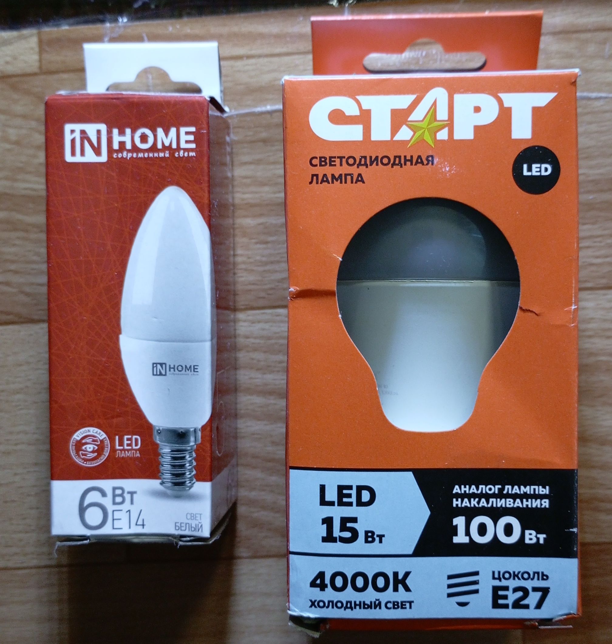

"СТАРТ" - видать какая попадётся - в коридоре вот уже лет семь работает, на кухне лет восемь, а под Е14 в люстре - пара месяцев и начинала мигать. Поставил INHOME - стоят уже года два нормально. Сейчас вот эти у меня давно работают:
иных вариантов наших краях не водиться...

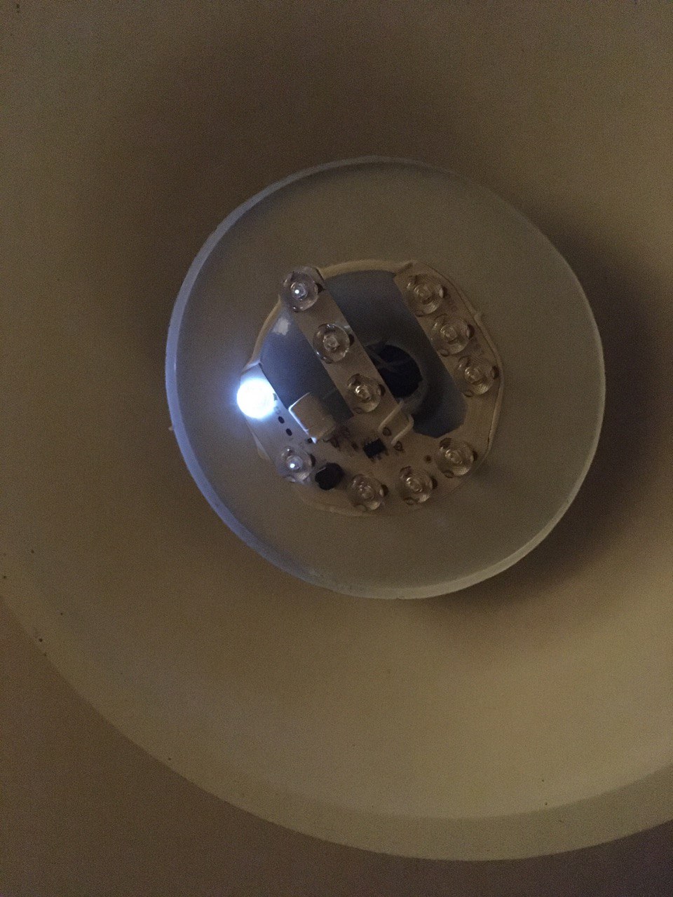

ALEX_45_ORP
конечно в ведро, просто интересно стало, хотя примерно как все и думал - "Запланированное устаревание иначе изготовитель затоварится"
вот еще фото и видео, как она ведет себя при включении (горят слабо три диода, один чуть поярче остальных, но не так ярко как горели все при исправном состоянии):

tmpl
ALEX_45_ORP
На фото все электро-компоненты или на обороте еще есть? Как-то их мало. Он же на 220В?
конечно в ведро
Похоже на диоды, соответственно, если есть второй такой же живой, то этот можно не выбрасывать, подождать, пока накроется второй и из 2-х сделать один рабочий.

KChernov
ALEX_45_ORP
На фотке особо ничего не видно - может с другой стороны? У меня в аналогичной лампе сгорел один из светодиодов.
А вообще для себя сделал вывод, что подобные люстры (где нельзя просто так поменять "лампочки") - та ещё хрень, ибо если что, слишком много телодвижений надо, чтобы просто "поменять лампочки"(
У моей ещё и крепление вполне конкретное (тут по фото тоже не видно, а как она конкретно крепится), и когда сгорит, ещё не факт, что получится найти такую же/с таким же креплением, а значит ещё и по новой потолок сверлить
У меня обычно по несколько лет-то лампочки работают - вот нынешние уже по 3 года.
Основная проблема (кроме прямого брака) имхо перегрев.
А самая надёжная с конструкция по-моему - когда последовательно на 220В светодиоды набираются - если она хоть немного с запасом, то по-идее там ломаться/перегреваться нечему - лет 10 назад такую с алика за копейки брал - несколько лет работала, а потом я её забыл при переезде
