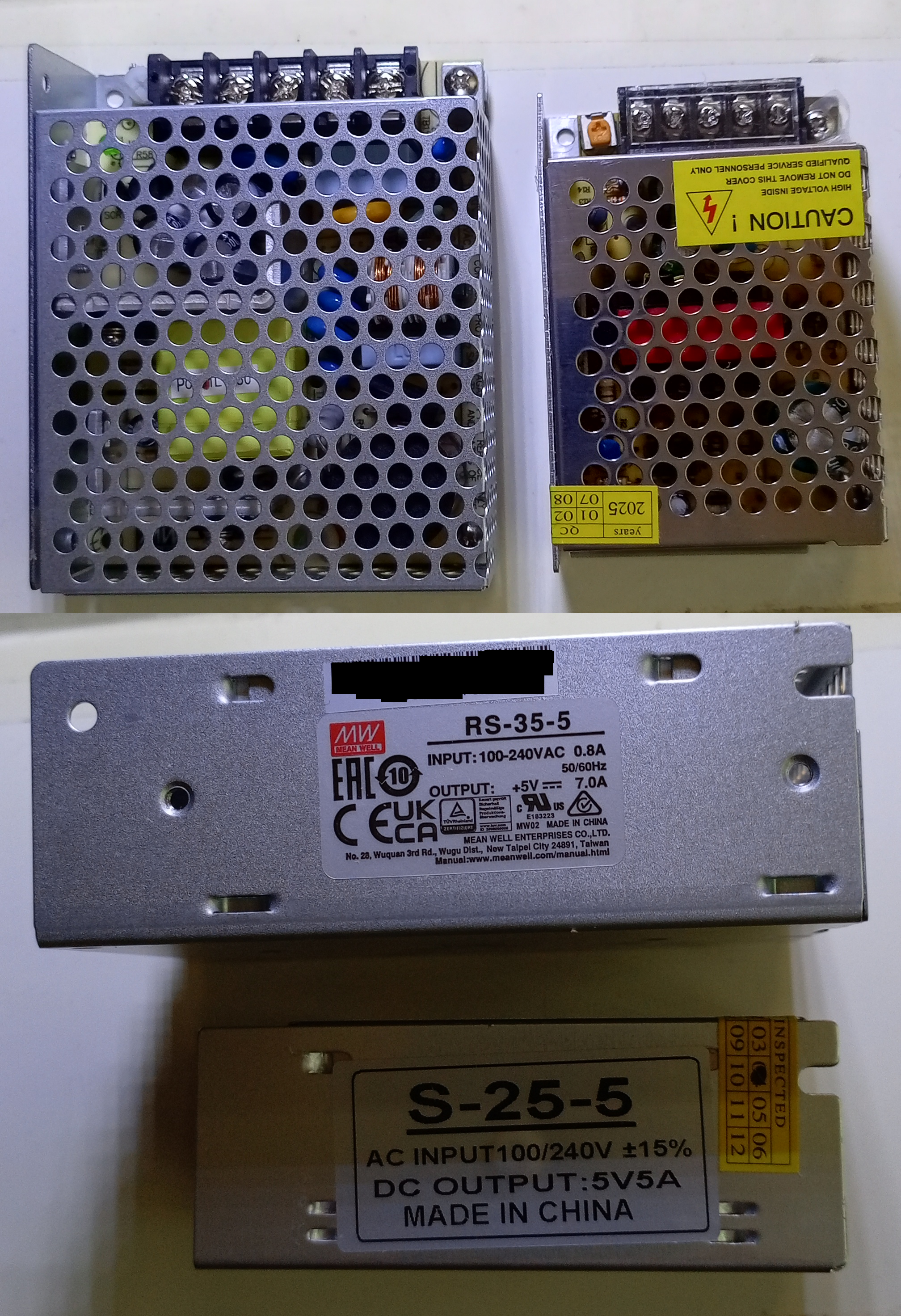

Во, MEAN WELL RS35-5 приехал, но переделывать под него конструкцию нет смысла - сами гляньте габариты обоих БП:
Он и сам по себе пригодится там, где нет смысла ставить более мощный блок. По приведённым мной выше блок схемам можно реализовать ИБП и на иные напряжения и токи, только изменится набор модулей, например на 12V 3A нужен только БП AC ~100 - 240 V /DC 12V 4,5A и иная плата ИБП, а если нам нужно 13,7/27,6 V, а мощность нагрузки не превышает 60 ВА, то и одной платы MEAN WELL PSC-60A (13V) или MEAN WELL PSC-60B с аккумуляторной батареей на 12V для PSC-60A или на 24V для PSC-60B достаточно. Эта плата использует пассивное охлаждение, поэтому надо использовать именно отдельную плату - в её маркировке не будет суффикса -С, а не вариант в корпусе MEAN WELL PSC-60x-C  у которого предельная рабочая температура без снижения мощности нагрузки 35°C, а у платы ~ 50°C.
Жаль, что в серии PSC-60 нет варианта на 5V - тогда вообще хватило бы только самой платы и держателя 18650 на коротких проводах (обычно используют провода до 10 см).
