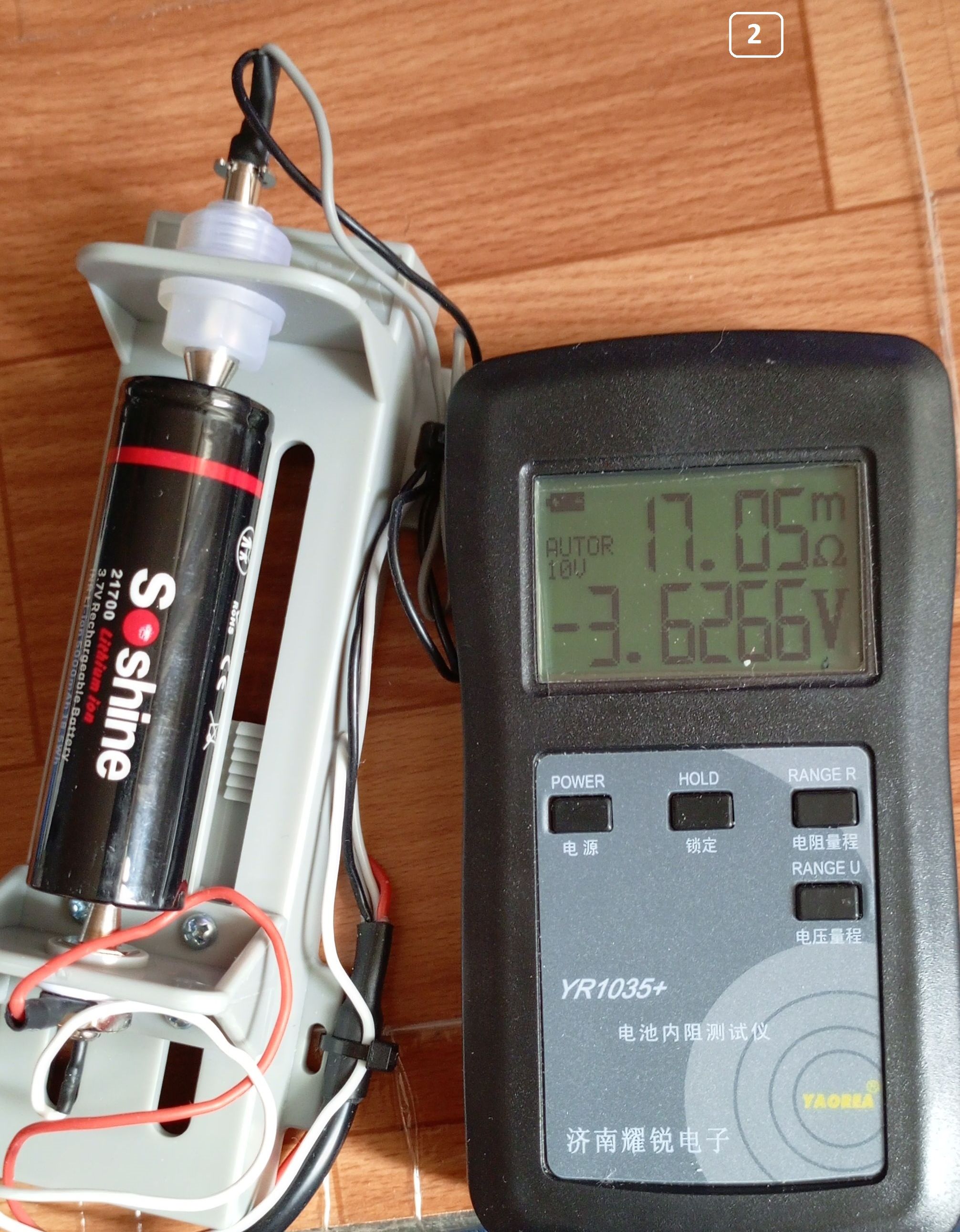

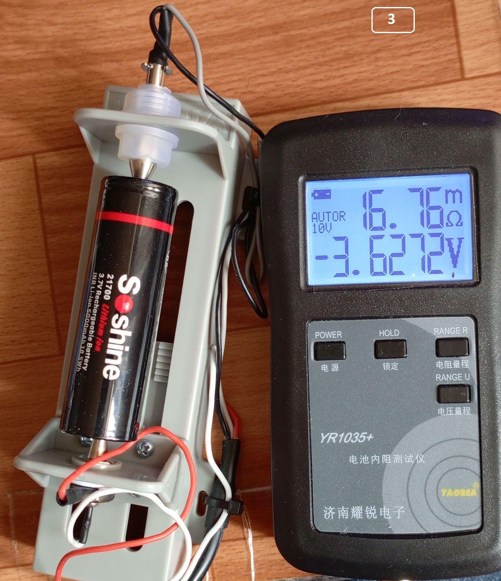

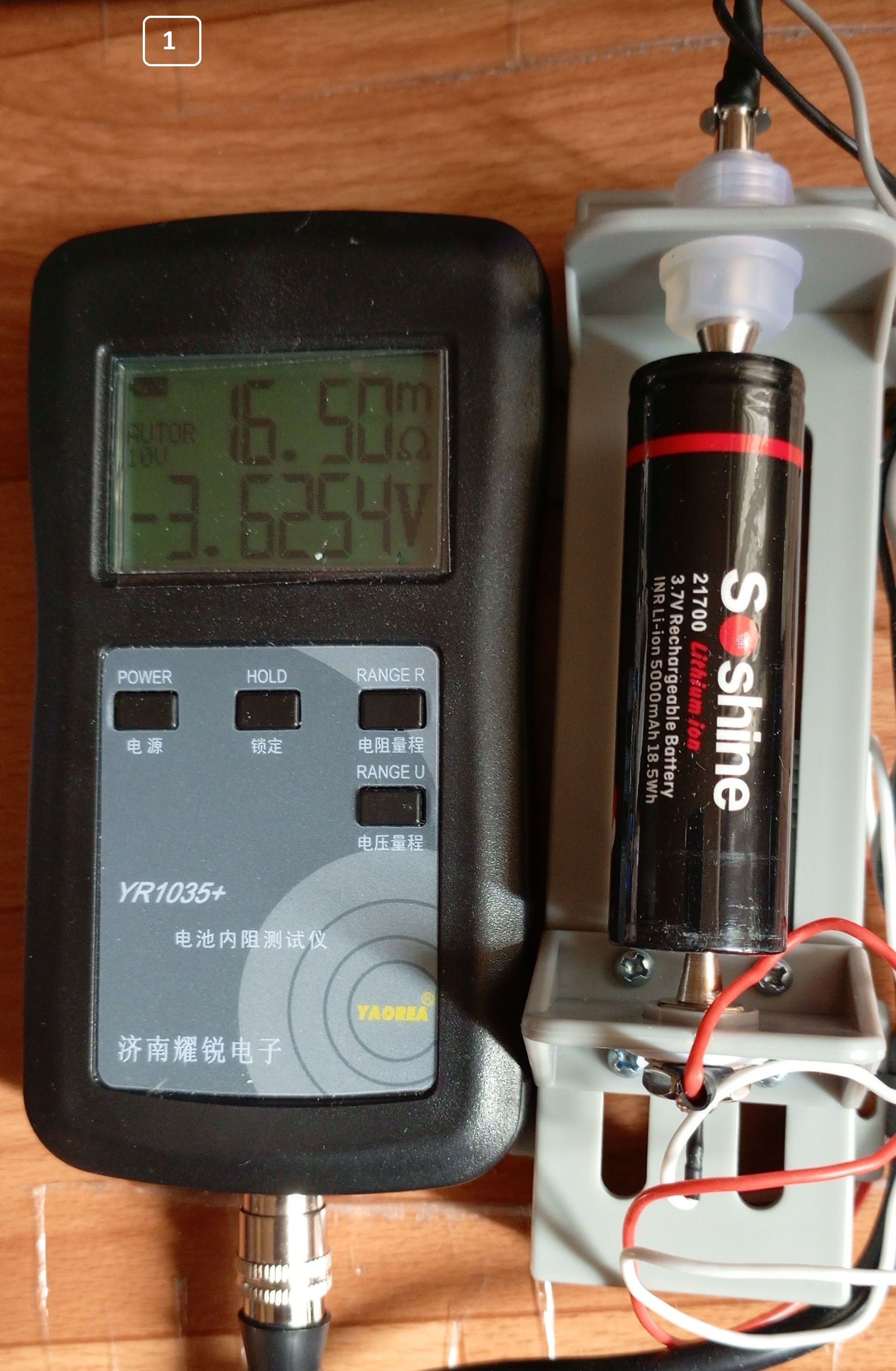

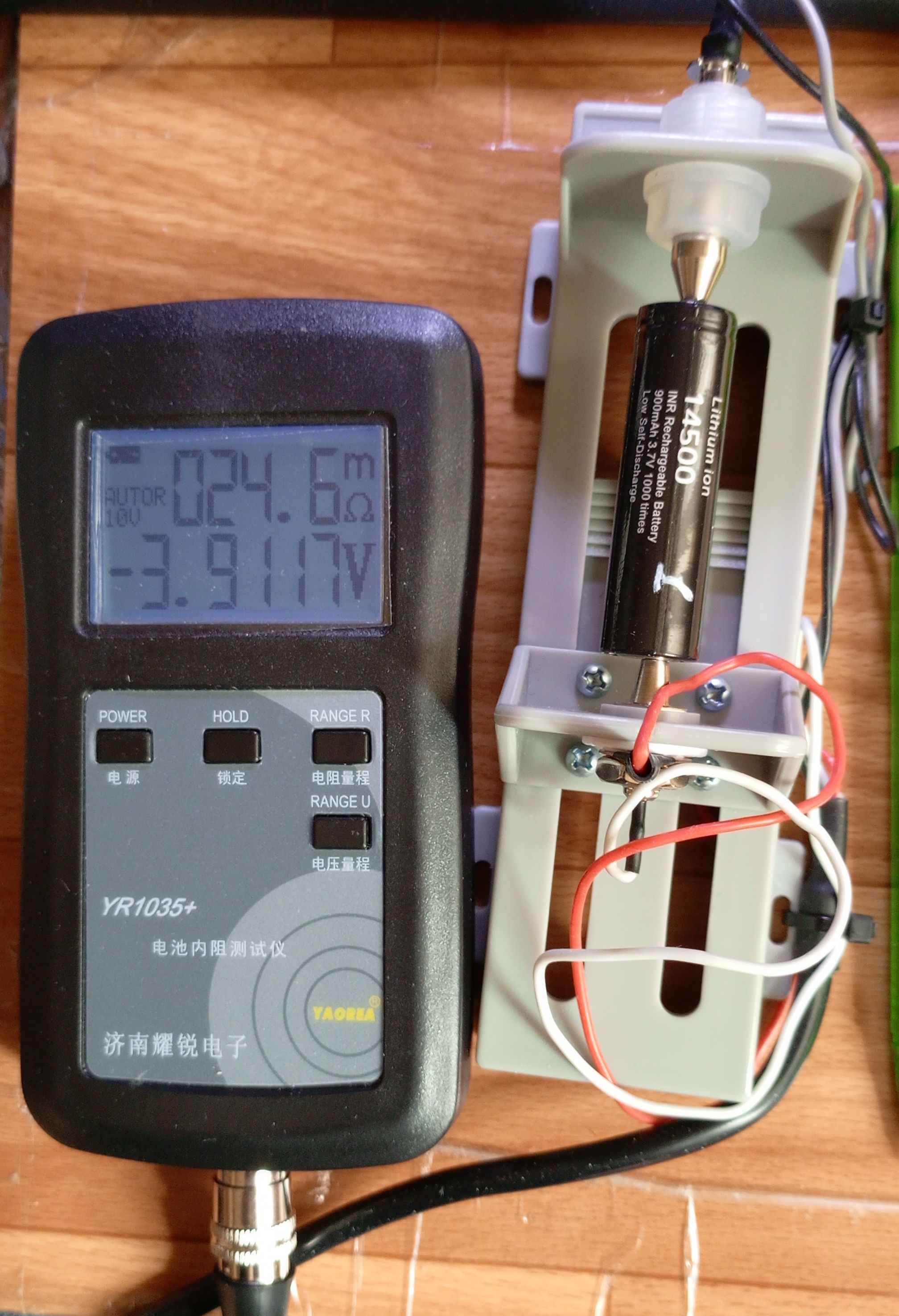

Не, спилят, а тут - вас предупреждали! Сейчас получил три штуки Soshine 3,7 В 21700 5000 мАч и Soshine 3,7 В 14500 900 мАч четыре штуки. Чуть позже фотки IR выложу, но 21700 все 16,49 - 17,05 мОм, 14500 24,2 - 25,2 мОм. Один большой уже в зарядке (для фонаря, там сменить King4000), а из-за размеров он только в LitoKala Lii-600 входит. Ну так она единственная обеспечивает зарядный ток на все четыре канала по 3А на каждый. На автомате сразу ставит 2,5А, а на 3А переключай ток сам. Заряд АКБ она оценила в 40%, а сколько времени потребуется на зарядку - посмотрим.
Всего записей: 35477 | Зарегистр. 31-07-2002 | Отправлено: 12:39 24-06-2025

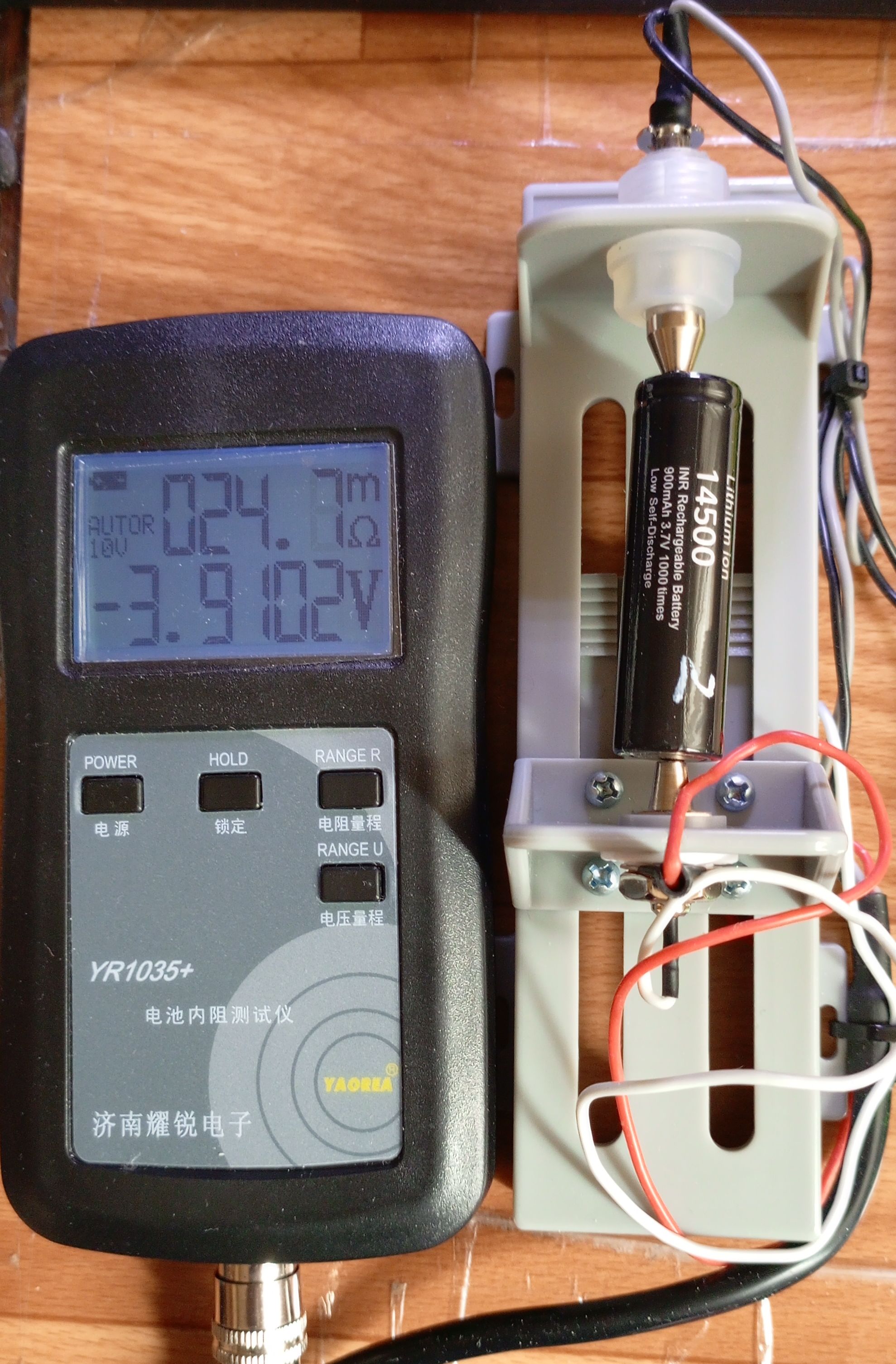

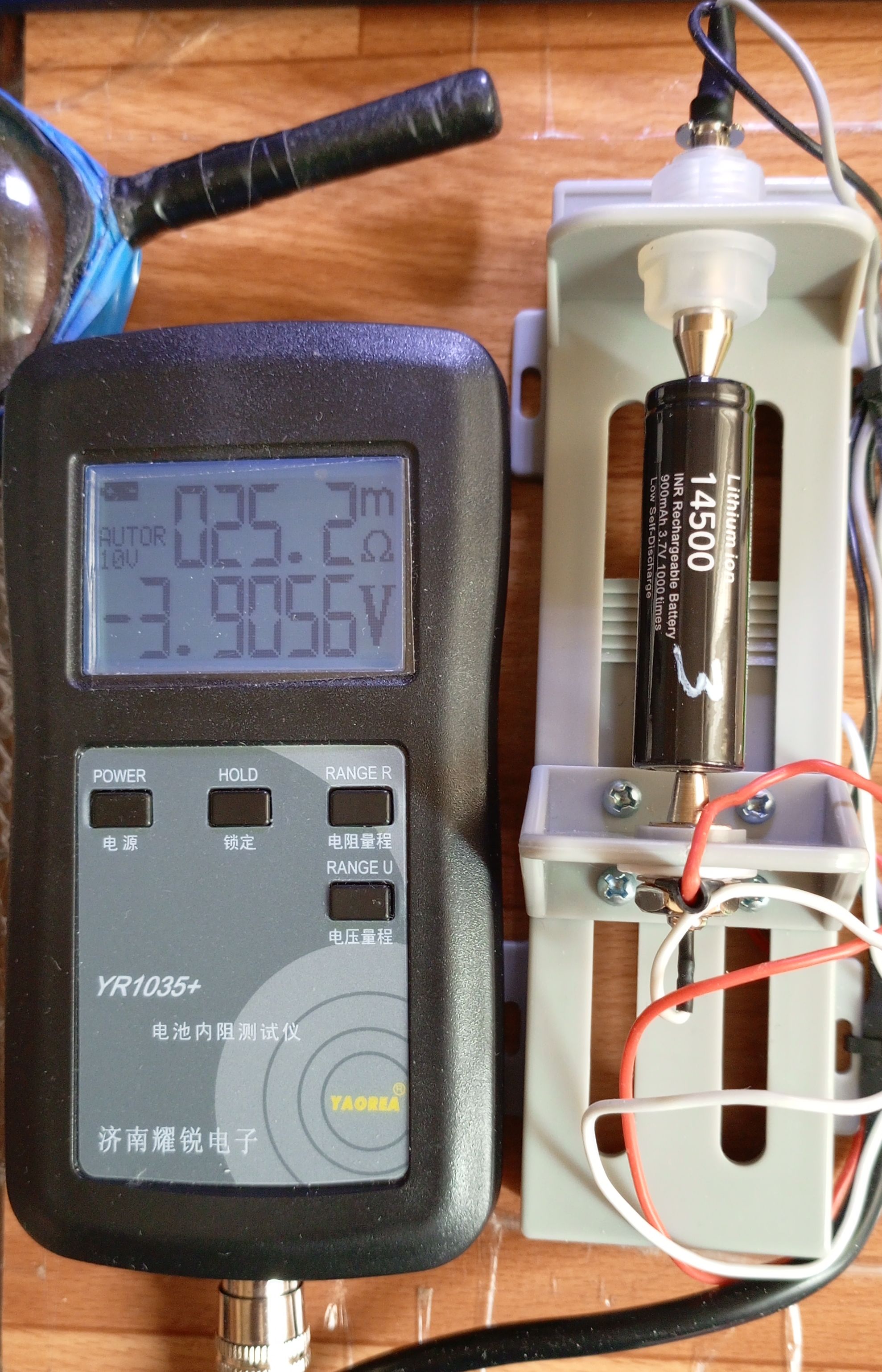

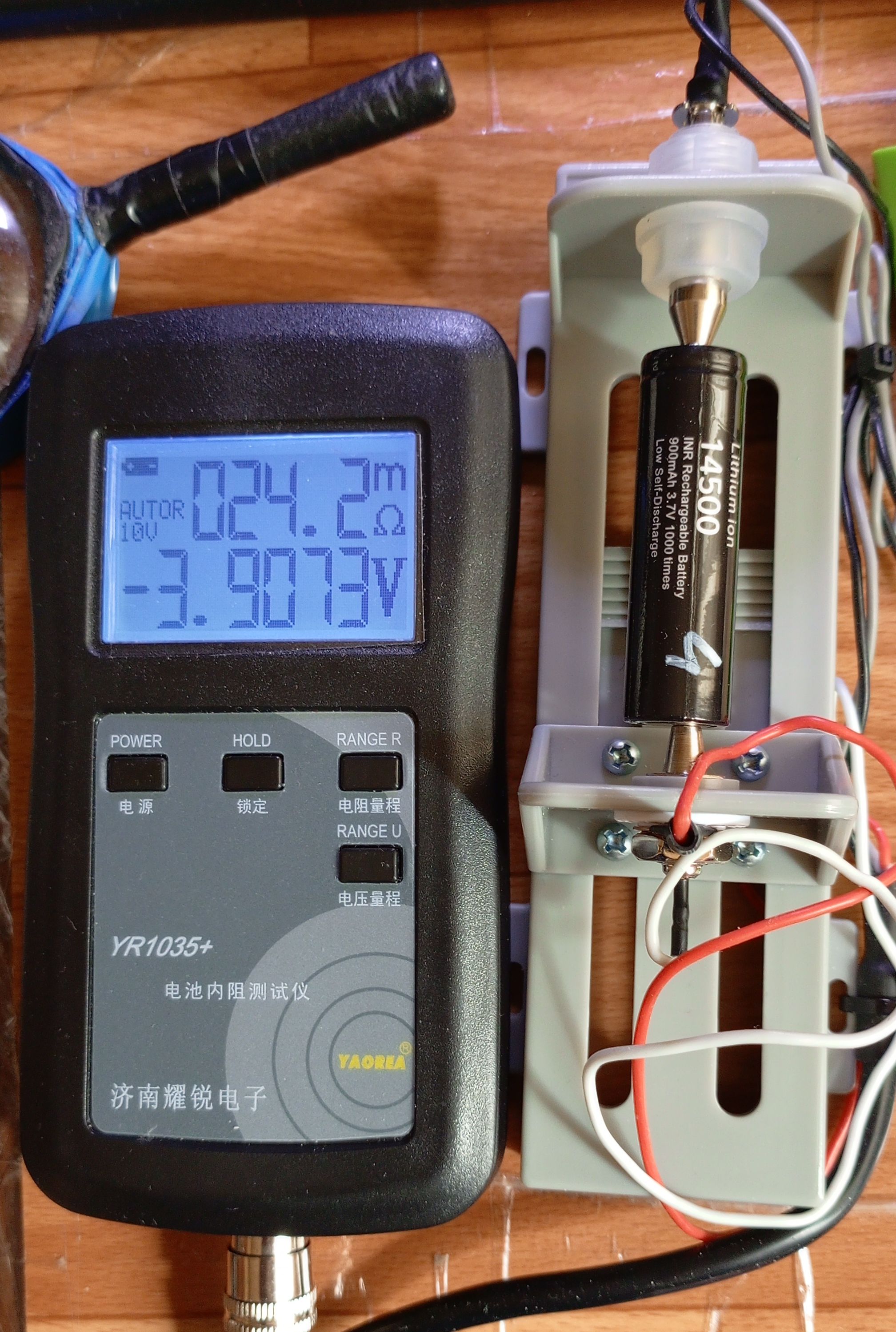

Замеры IR:
14500:
21700:
любые зарядки в этом показатели врут т.к. измерение в них происходит двухпроводным методом без учёта сопротивления проводов. В итоге мы получаем случайное значение погрешности измерения IR.

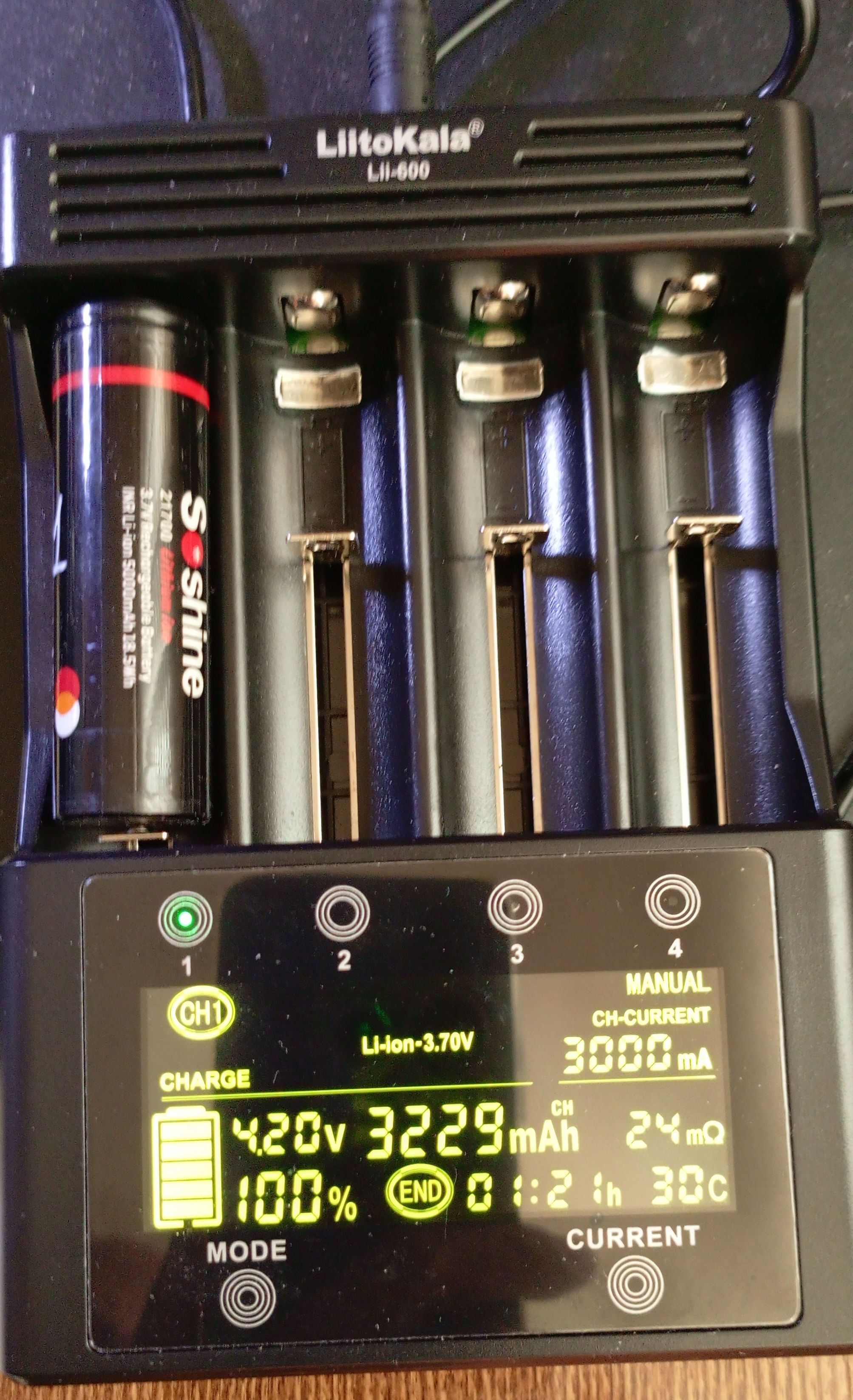

Дозарядка аккумулятора 21700 (пошёл в фонарик), начальный уровень зарядки 40%:
Для 21700 годится только LiitoKala Lii-600 т.к. у неё зарядный ток если его выставляет автоматика 2,5А, а 3А выставляется вручную, а ход подвижного контакта 79 мм. В LiitoKala Lii-500 или Opus BT-C3100 V2.2 аккумуляторы формата 21700 не влезут по длине т.к. у них ход подвижного контакта меньше, да и по току эти зарядки их полностью не зарядят - у Lii-500 ток зарядки не превышает 1А на любом из 4-х каналов или 4А на все, у Opus BT-C3100 V2.2 ток на каналах 1 и 4 может достигать 2А, но при условии что каналы 2 и 3 пусты т.к. её цепи питания рассчитаны на суммарный ток в зарядной цепи до 4А.

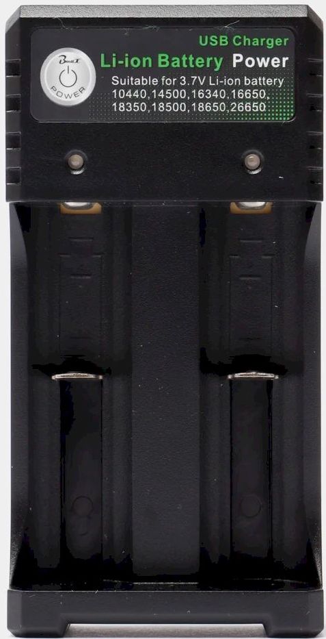

Не, у меня проще - я смотрю только по тем зарядкам что у меня в приборном шкафу скопились. А это LiitoKala Lii-500, Lii-600, Opus BT-C3100 v2.2, BMAX BH-041100-02U (для неё на коробке от купца в списке поддерживаемых стоит 21710, но это явная опечатка - Soshie INR 21700 Flat plus (D=21, L=71 мм) в неё по длине не лезет, проверено), LiitoKala Lii-500 и Opus BT-C3100 даже проверять не стал - у них ход подвижного контакта недостаточен чтобы 71 мм ячейки влезли. Максимум 26650, 22650, 18650 по длине войдут, ну так они 21700 и не поддерживают, как и BMAX:
а когда вставляешь аккумулятор в зарядку в зависимости от её конструкции может потребоваться немного его наклонить относительно горизонтали и тогда "лишние" миллиметры хода подвижного контакта оказываются нужны.
