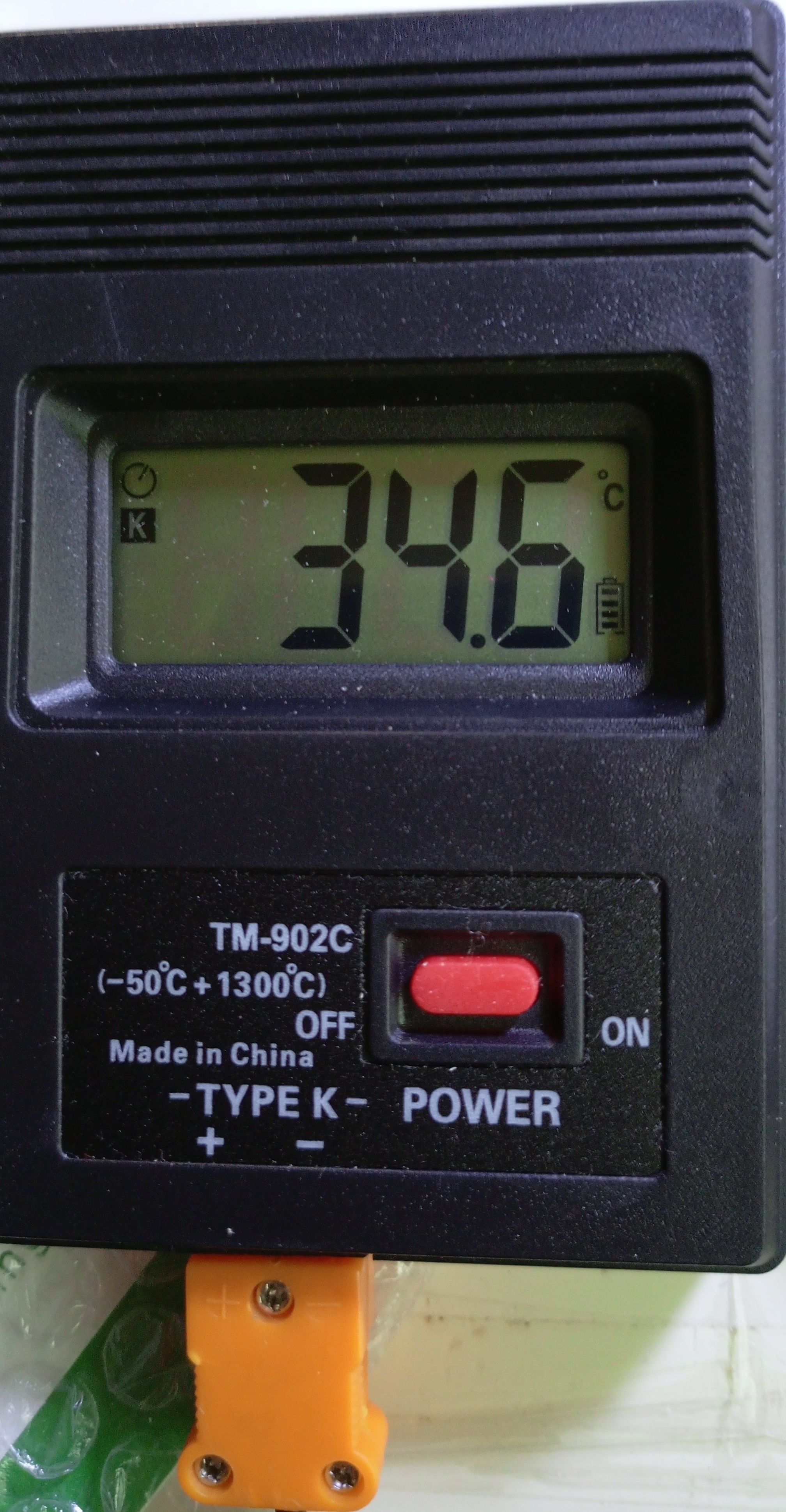

Получил сегодня фонарик Litwod A100 V6 в наборе - сам, зарядка, АКБ, чехол и резинка на трубу:
- сравните с XM-L2 (там стоит менее экономичная и яркая лампа L2 U3):

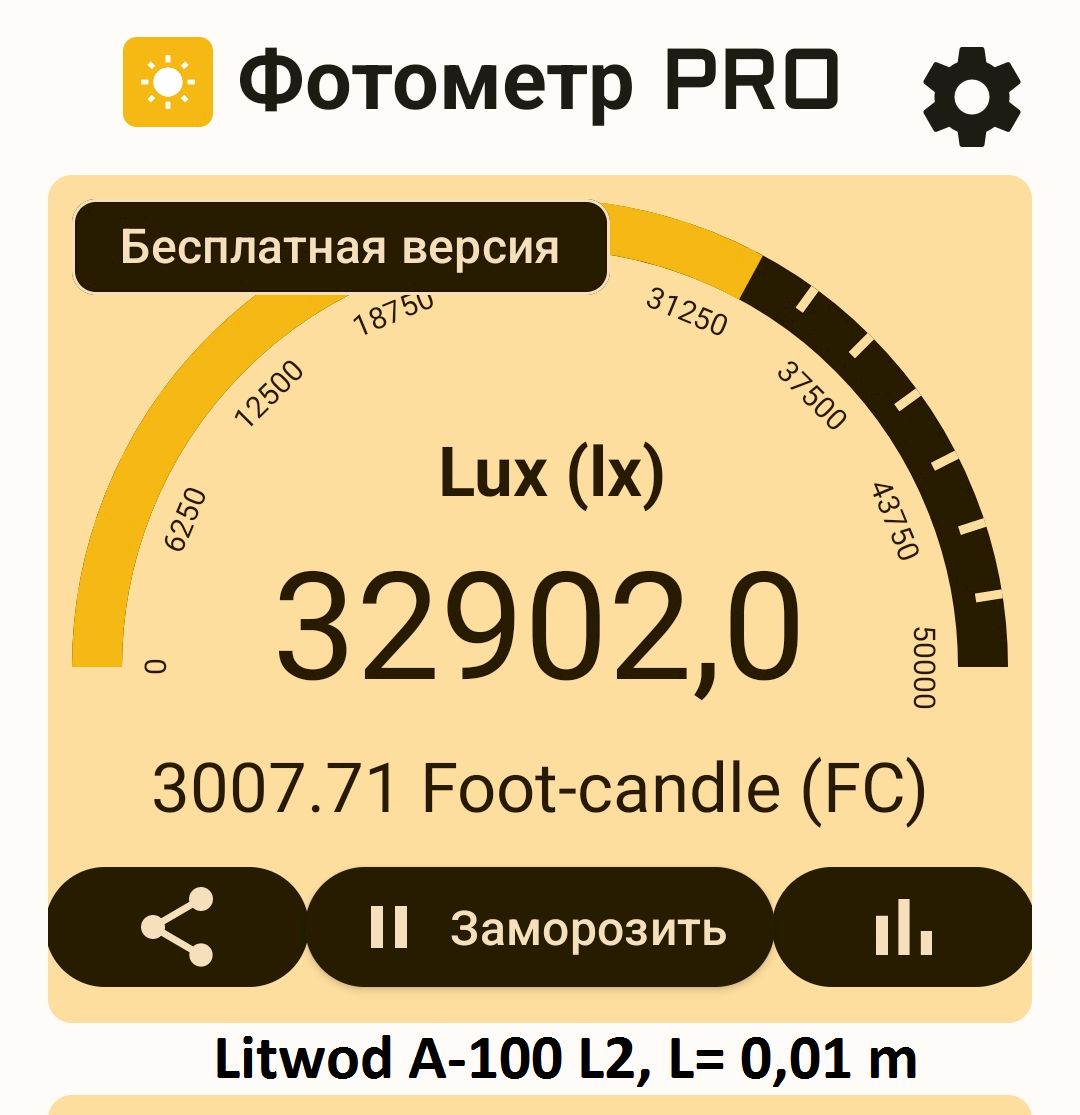

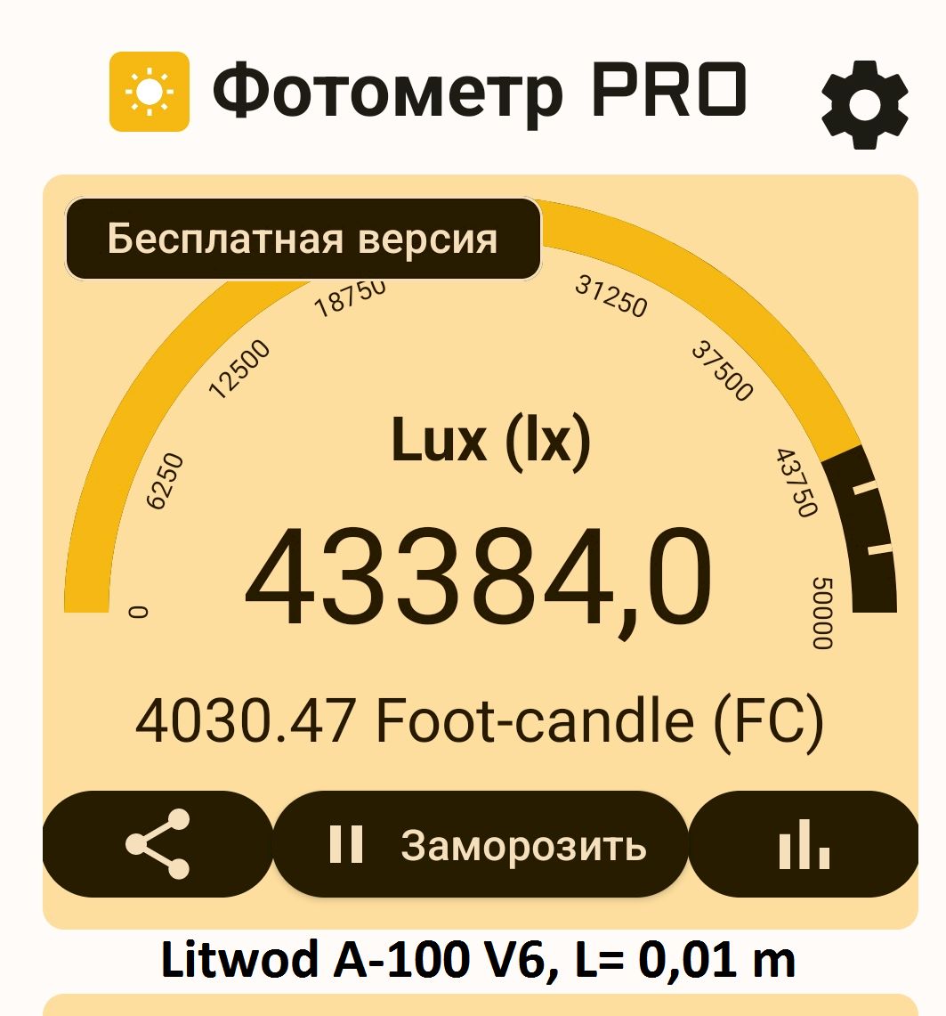

Ну, легонца погонял.
Сравнение освещённости в режиме "в упор" - т.к. мерил днём, зум в ноль, линза на датчике:

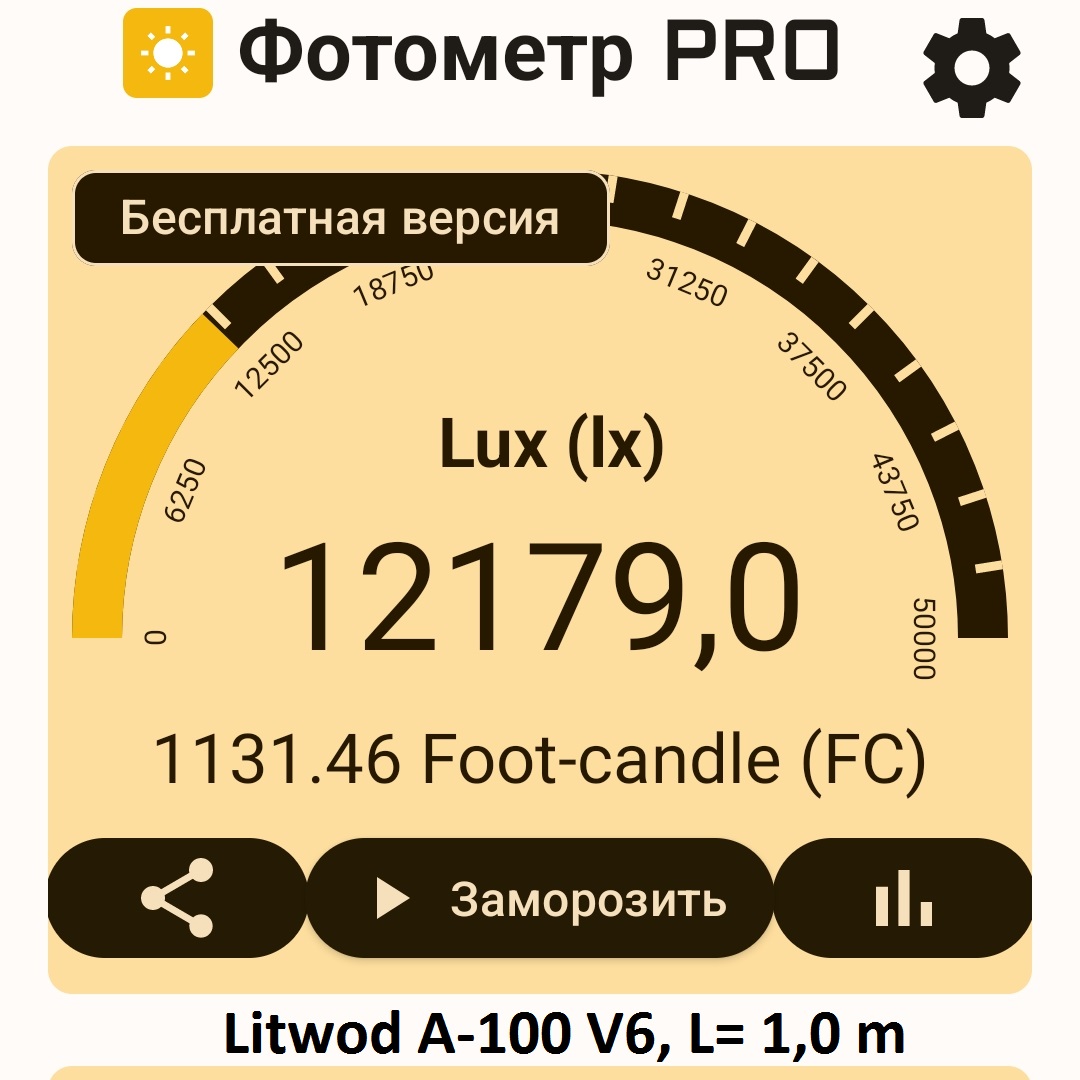

с метра:
После 15 минут работы на 100% яркости температура корпуса у Litwod A100 V6 ниже чем у XM-L2:
у того 37,6°C. При этом штатный аккумулятор BRC18650 (впервые вижу живой Li-ION с защитой - у этого она есть, а я такими не пользуюсь) имеет ёмкость около 600 - 800 мАч, ну это типично для фонариков, а я поставил скромные Soshine INR21700 3C 5000 mAh

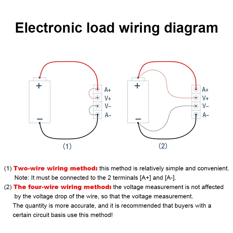

putinetnazad2025
Бесполезно искать ибо зарядок корректно измеряющих IR не делают ни в принципе, ни в кожухе.
Специализированные измерительные приборы например HeltecBMS HT-RT01, Hopetech CHT3564, FNIRSI HRM-10 RC3562/RC3563, YAOREA YR-1035+ используют четырёх проводной метод измерений - рис. (2), а все зарядки двухпроводной - рис.(1):
поэтому их результат зависит как от протекающего по цепи тока, так и от случайного контактного сопротивления и априори не может быть корректным.

putinetnazad2025
Рубильник или тумблер наше всё
Всего записей: 8 | Зарегистр. 26-04-2025 | Отправлено: 22:55 26-06-2025
putinetnazad2025
В мечтах - ДА, в принципе - НЕТ.

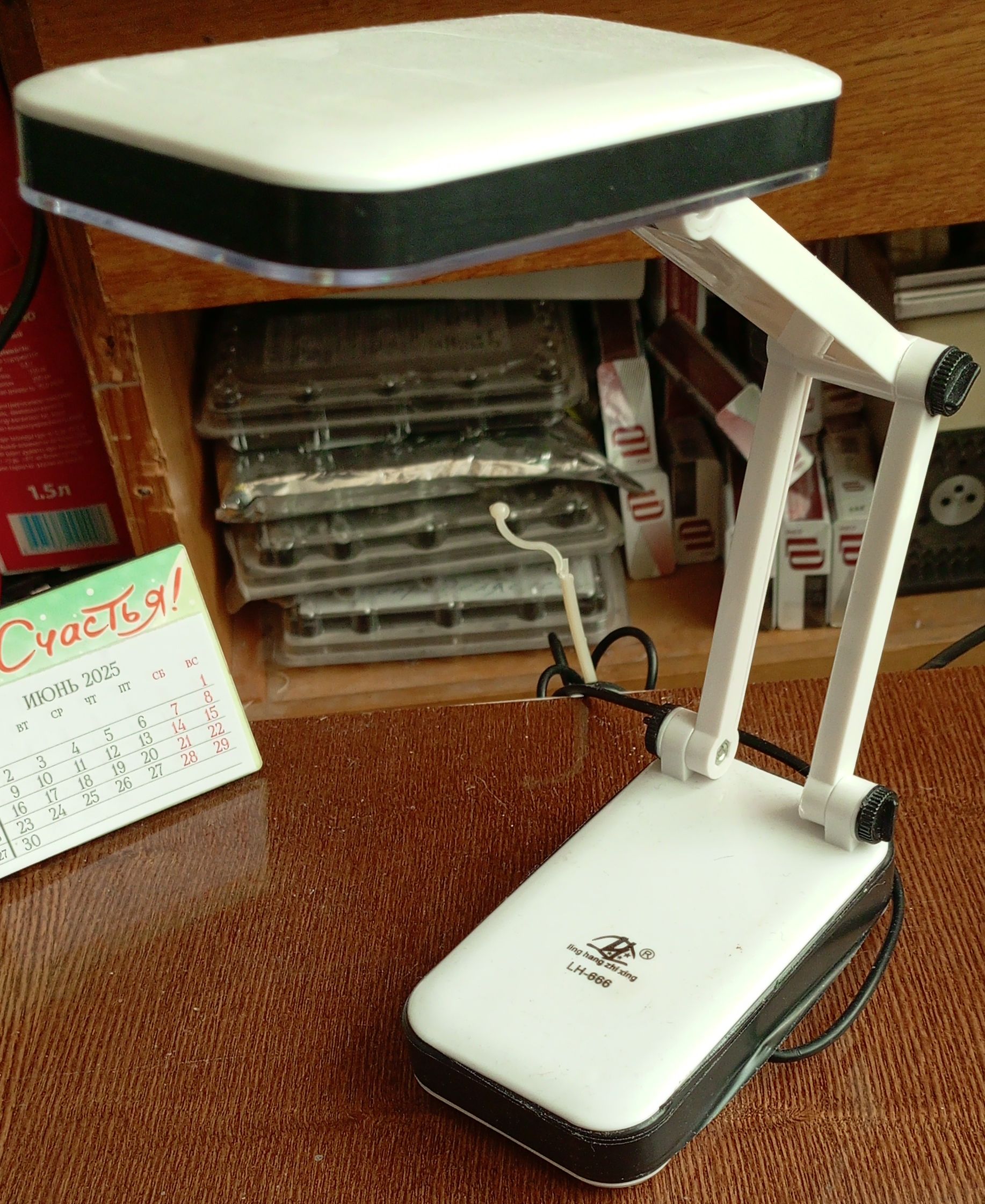

Так я похожую лампу LH-666 и привёл в чувство поставив туда модуль генератора тока ShengYang LD06AJSA на чипе CONSONANCE CN5711 (даташит, PDF). В лампе выгорела зарядная цепь аккумулятора, выпаял, оставил саму матрицу из 24-х LED и естественно конструкцию. Сначала, пока у меня не было под рукой модуля там стоял диод 2Д202Д, ну сей диод грелся, а главное это же не CRD (токостабилизирующий диод), а плата стабилизатора тока с малым падением напряжения - если на входе 4 - 6 вольт, то плата стабилизирует выходной ток в пределах от 30 мА до 1,5А с точностью до десятков микроампер. Да и её размеры не велики - Д*Ш*В - 18,0*10.2*4,0 мм, управляется TTL уровнем на входе СЕ - "1" - ON, "0" - OFF, ШИМ в чипе нет - кто-то ошибся и неверно понял что за чип, а другие подхватили.
Единственное что сделал - поставил плату на радиатор 40х40х15 мм снятый с горелой платы - при токе выше 0,6А через микросхему её силовой транзистор неплохо греется.
Для регулировки потребуется плоская отвёртка с жалом шириной до 1,4 мм. Резистор R1 на плате имеет сопротивление около 1 КОм, сопротивление RV1 выставляем по формуле в даташите: RV1 = 1800/I , где I ток нагрузки в амперах. И всё, работает отлично, а главное - никто почти и не греется.

Ну, тогда самое простое - мощные диоды. Те же 2Д202, КД202 - у них при  1А падение на переходе ~1В и предельный ток до 5А при +45°C на корпусе.
Просто у меня задача стояла иная:
а) нужен противовес дабы сия башня под своим весом не плюхалась:
б) нужен стабилизатор тока с минимальным падением напряжения чтобы не грелись как сама лампа, так и телефонные зарядки от которых я её питаю.
Изначально внутри роль противовеса выполняли сам аккумулятор (по напряжению 3,7V вероятно литиевый, но никакой маркировки на нём нет) и платка (размером 16х18 мм) выпрямителя играющая там роль зарядки и сетевой шнур, но механическая устойчивость конструкции была условной - если чуть сдвинуть назад верхний блин, то вся конструкция падает. Я добавил в подставку веса за счёт радиатора, хотел сунуть туда кусок свинца, но не сыскал в запасах подходящей болванки - там внутри не особо удобная конструкция, но стала устойчивой - достаточно.
А плата решила вопрос с нагревом, хотя пришлось подобрать зарядку выходное напряжение у которой не сильно проседает при токе около 0,7А. Из кучи 5V 1А зарядок реально держит ток 1А только SAMSUNG ETA0U83EWE - она держит до 1,2А и при падении напряжения 85 mV, а все иные хотя и маркированы что мол отдадим 5V при токе 1A , но при токе нагрузки выше 350 - 500 мА их выходное напряжение падает до 4,1V - 4,2V не зависимо от изготовителя и модели.
В итоге - лампа светит, домашним спать не мешает, не греется и не падает. ЧТД.

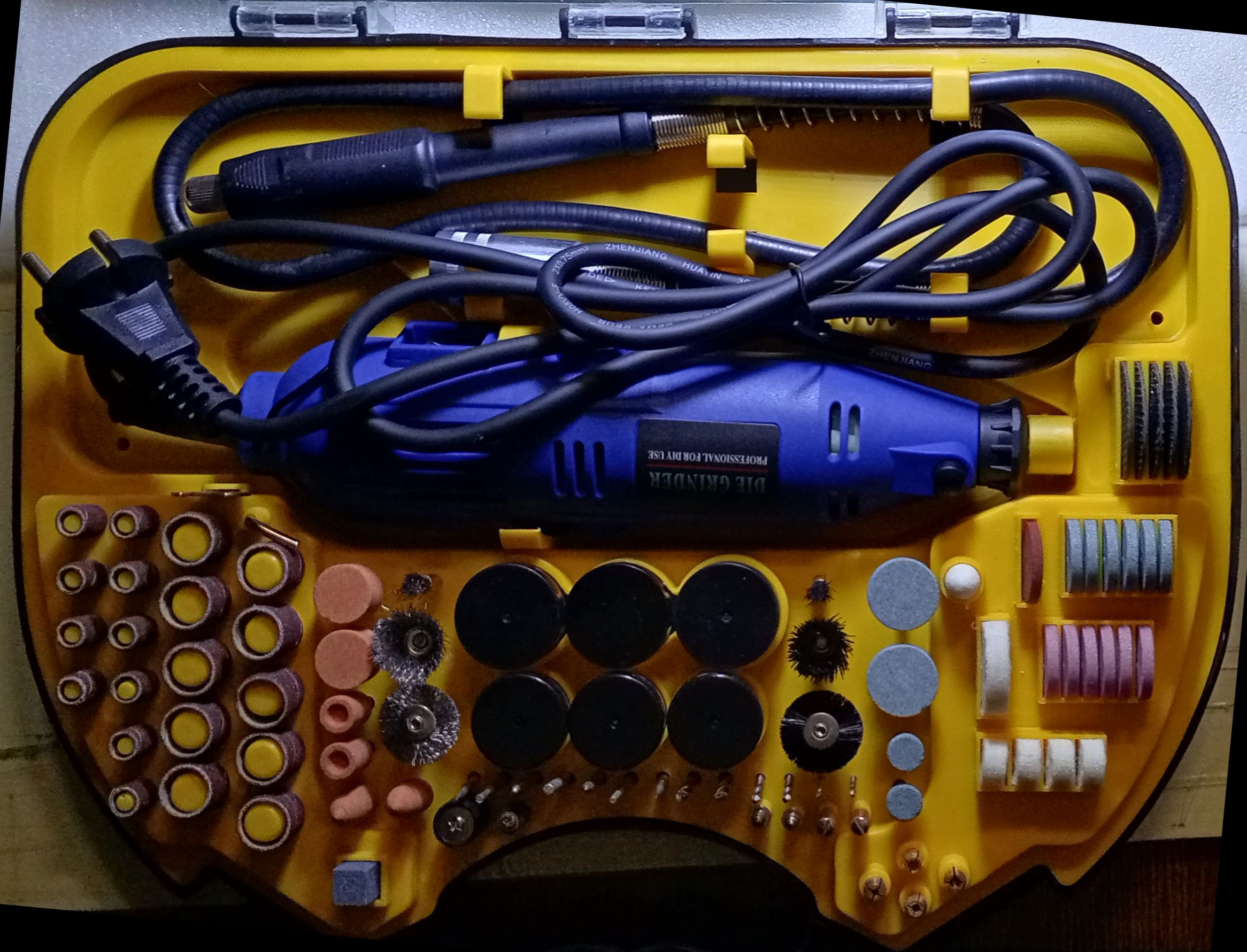

Надеюсь новый
получше сего будет:
тут похоже лопнула втулка блокировки - закрепить насадку не выходит. Минута - две и вылазит из патрона, а частенько нужно фрезой или диском что-то сделать... Правда новый предусматривает что его подвешивают и работают через гибкий вал ибо сама машинка весит около килограмма, старая около 200 грамм.
