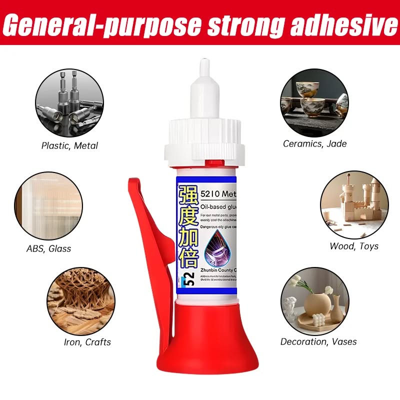

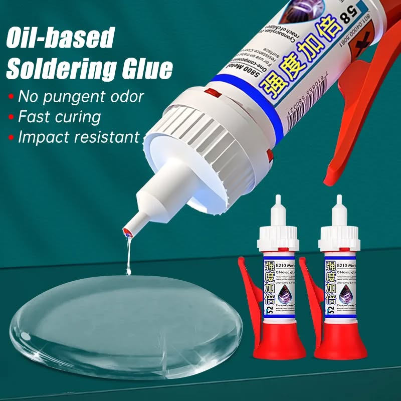

А вот это - Эпоксидный суперклей:
хочу в деле опробовать - "жидкие гвозди" оказались с подвохом: "Использовать в течении двух месяцев с момента вскрытия упаковки", а упаковка 300 граммовая туба, и тут как по заказу у стула нога выпала. Этот клей года три тому назад я купил (старый иной фирмы кончился) нем помню чего склеить и он с тех пор года три висел и  ждал работы. Сунулся, а бобик-то сдох - клей хрен выдавишь, только какая-то жёлтая дрянь с трудом выдавливается. Пришлось выбросить.
