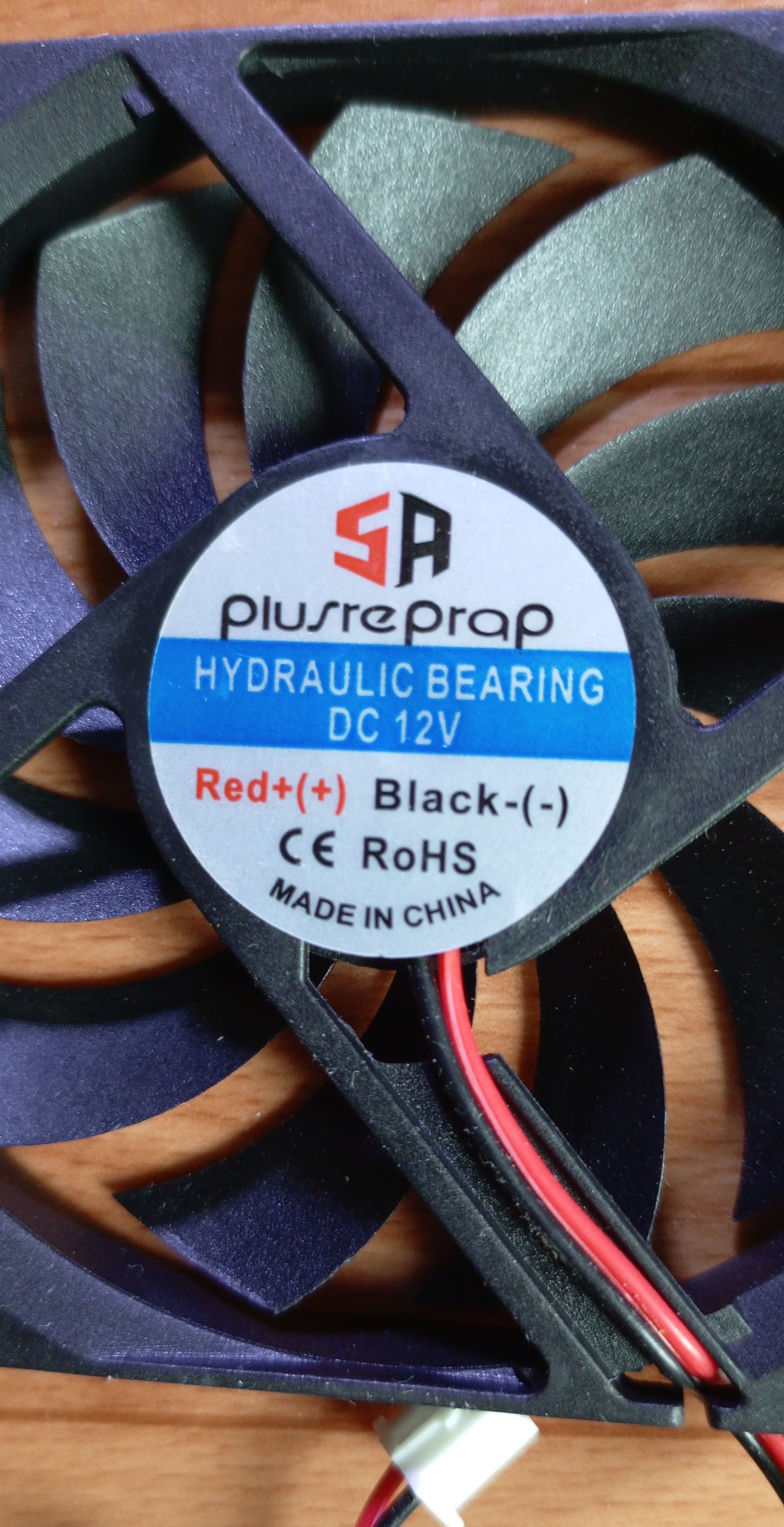

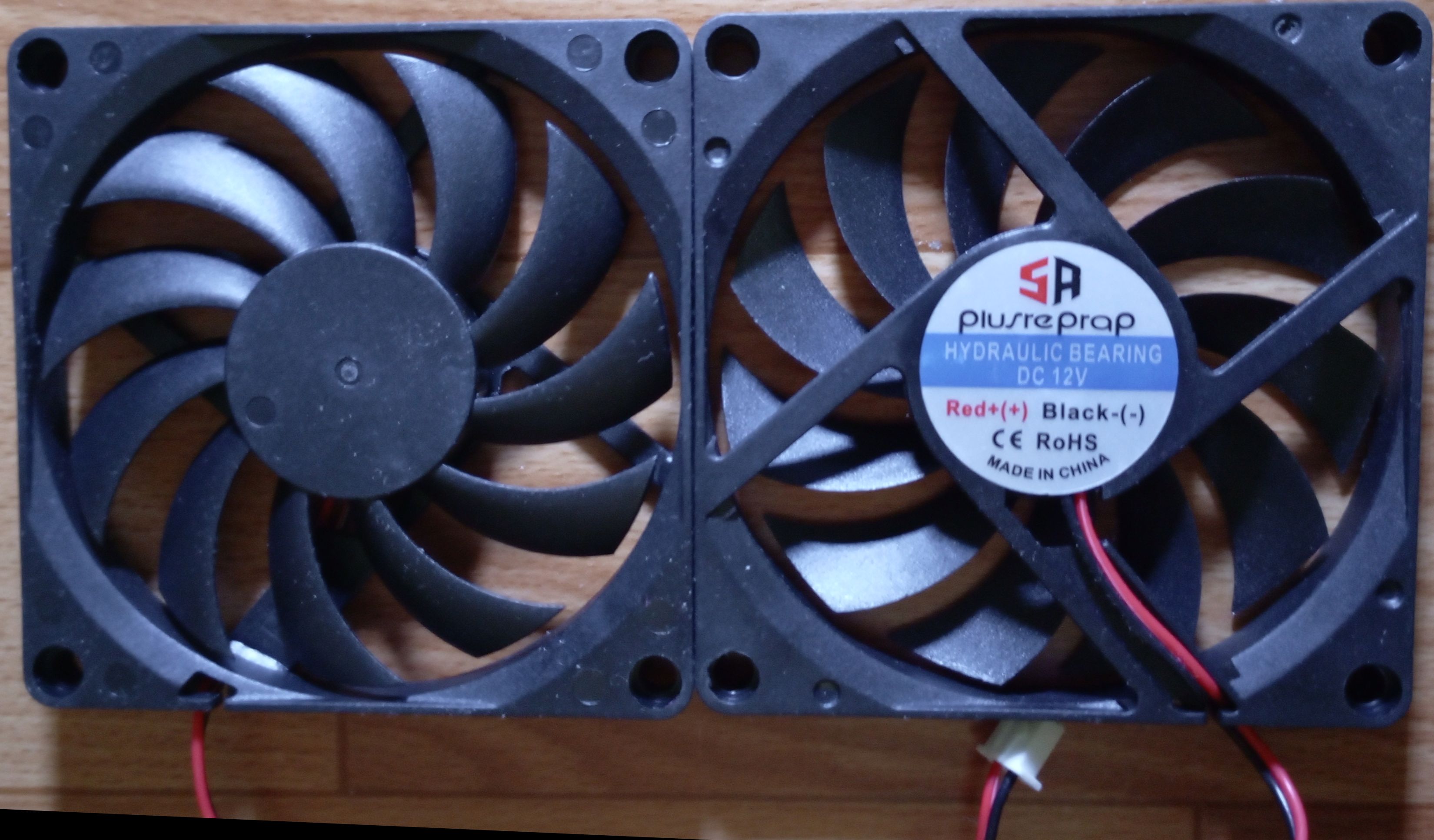

О! Приехали явно нормальные (судя по звуку подшипников) вертушки:
вся маркировка на фото, ступицу специально сфоткал отдельно. Габариты 80х80х10 мм - такие найти довольно сложно т.к. чаще используются 80х80х25. Судя по мягкости работы подшипника если продуть колесо или толкнуть крыльчатку пальцами должны быть тихими, Биений характерных для подшипников скольжения (sleeve bearing) ни у одного из трёх не обнаружил. Один из них заменит в UPS стоящий там сейчас DF802512B2M (достаточно шумные, около 3000 rpm. Такие вертушки с таходатчиком ставились на кулерах Titan для ЦП под S775/S462 - у меня есть один такой, новенький - пусть лежит, где и сгодится). Эх, бум в UPS вертушку менять и может эта окажется потише. А токи (я пока не смотрел) ЛБП покажет, а заодно и проверю.

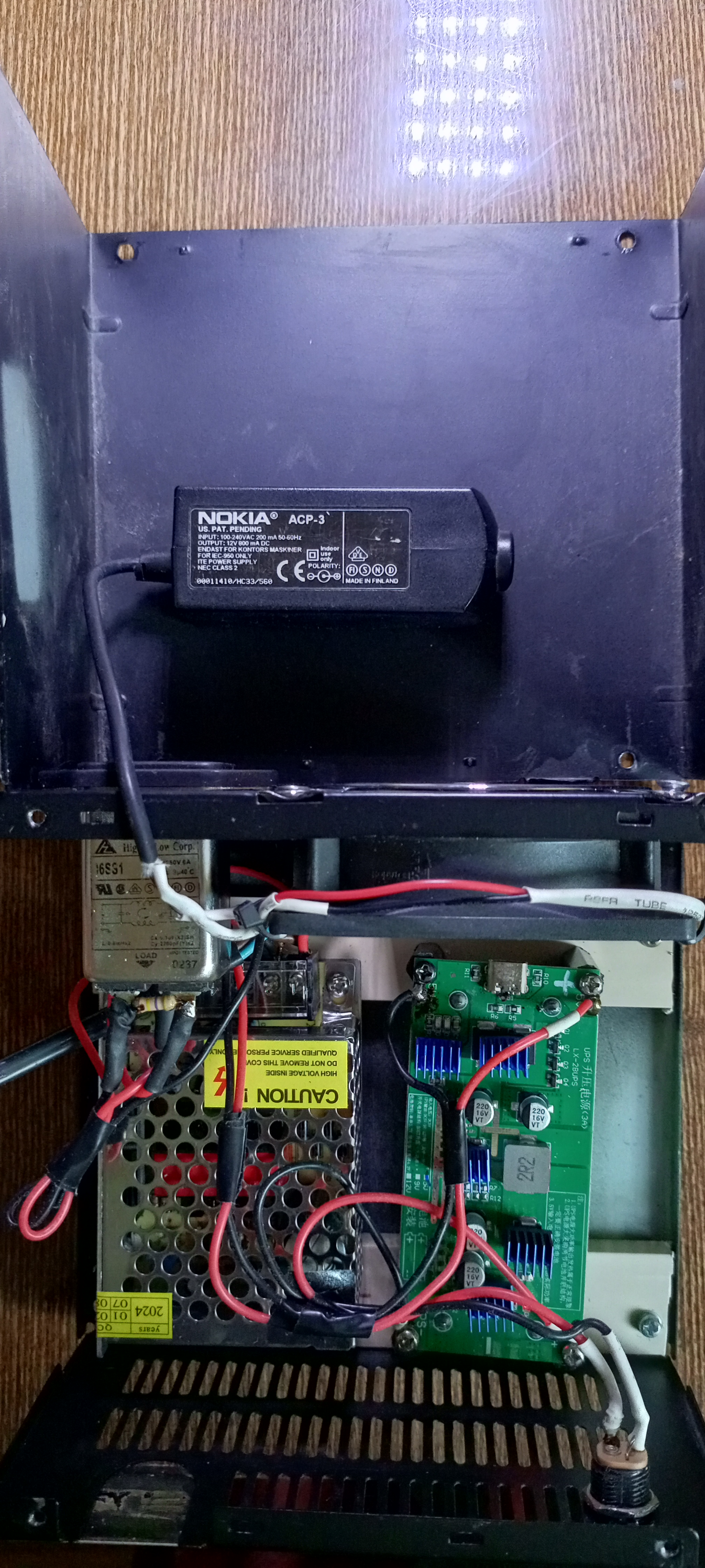

Сделал намного проще - заменил на новый и уровень шума блока в сборе по шумомеру снизился с 18,2 dBA до 3,1 dBA. Пустячок, но приятный. И посмотрел их ток на ЛБП - ~ 0,18А , с запасом считаем 0,2А.

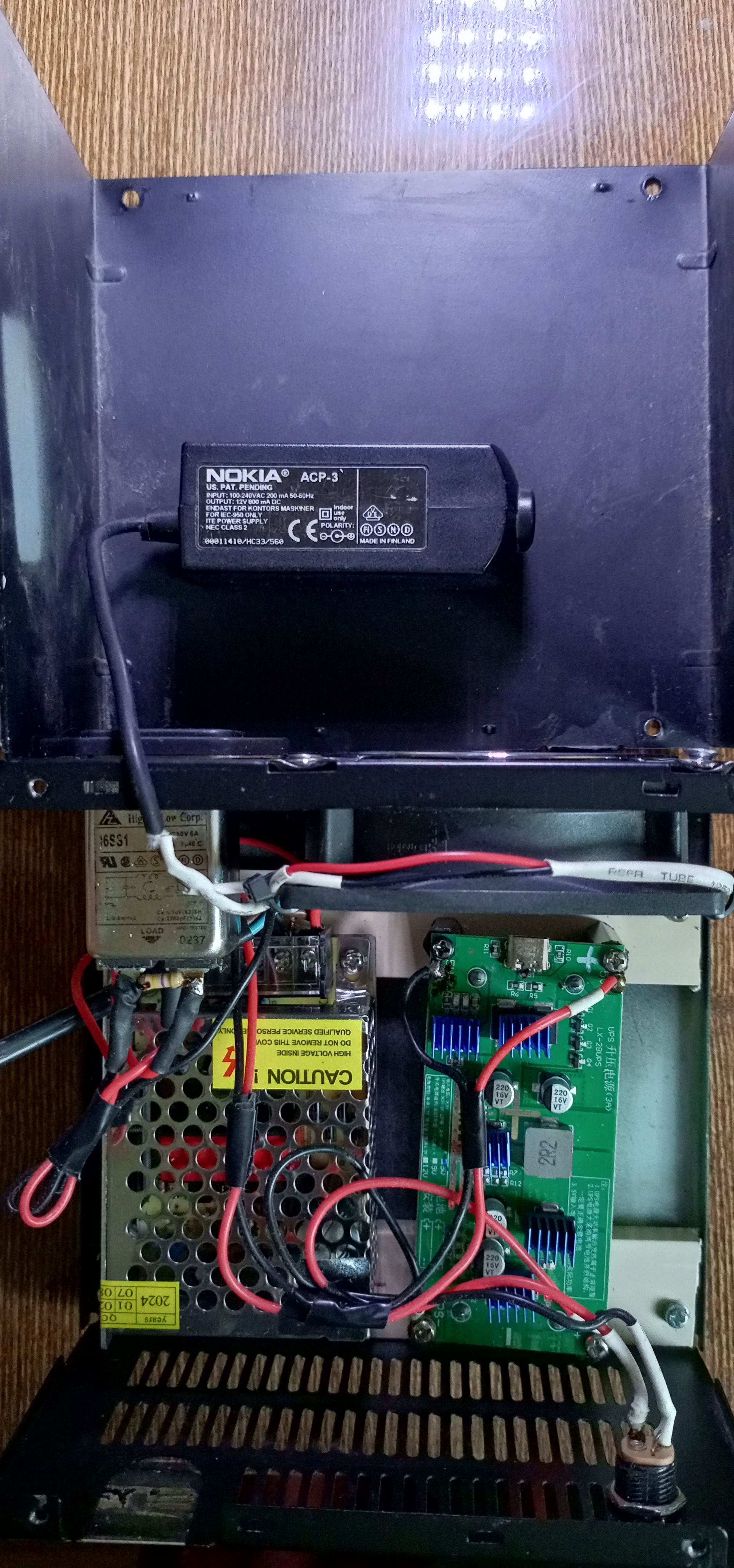

И вот конструкция UPS до замены:
старый ветродуй я с трудом как ставил так и выковыривал, а новый толщиной 10 мм элементарно на место встал. Только винты крепления пришлось подлиннее поставить - старые не доставали до крепёжной втулки - тут она переменного диаметра: D=6,0х3,5 - D=4,2 х 3,0 - D=6,0 x 3,5 сделана.

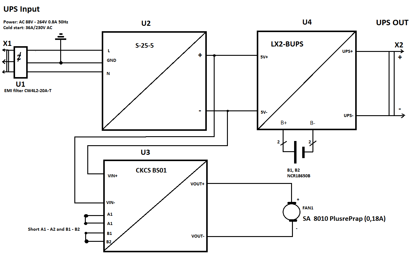

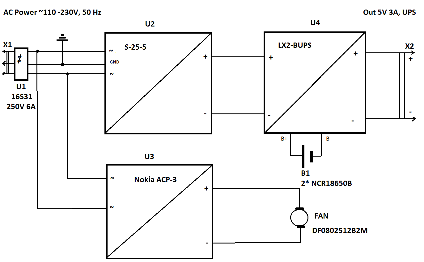

Ну, UPS я таки переделал, конструкцию и схему.
Схемы - старая слева, новая справа:

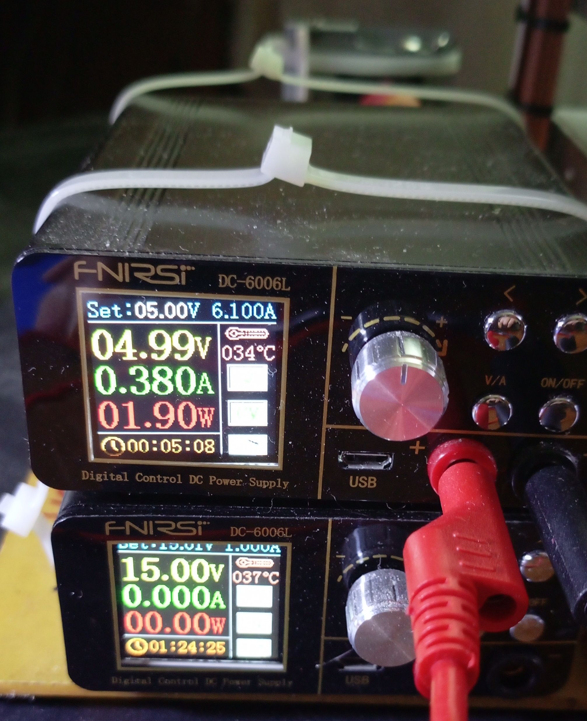

Тест на ток потребления модуля CKCS BS01 с нагрузкой 0,18А (вентилятор SA 8010 12V 0,18A) с использованием ЛБП:

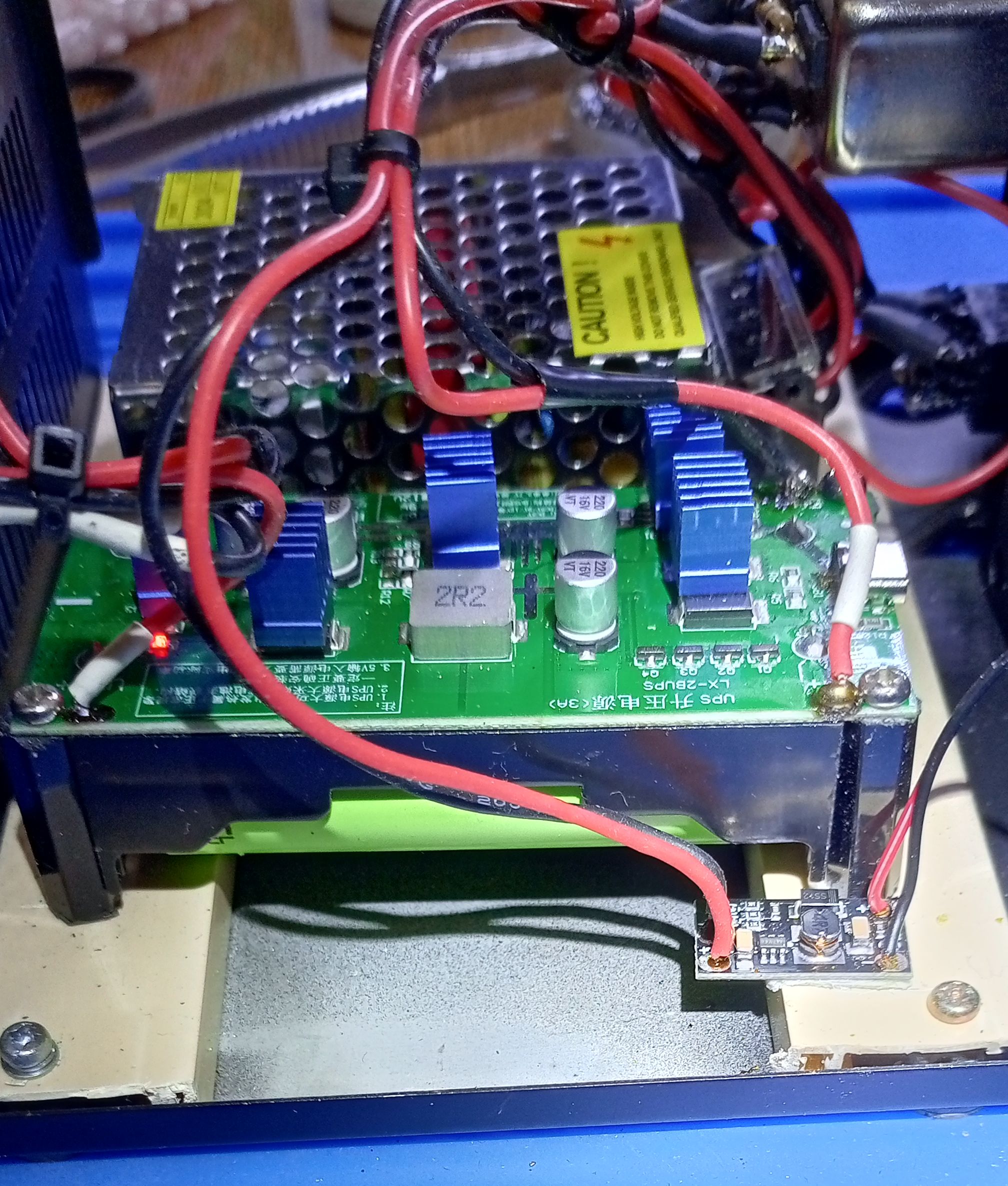

Изменения в конструкции:
старый вариант: , новый вариант:

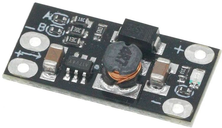

модуль CKCS BS01 оказался лучше, чем я считал - я проводил расчёты исходя из тока его входной цепи до 1,5А, но оказалось что при токе нагрузки 0,18А его пиковый ток потребления зафиксированный ЛБП в момент запуска вертушки не превышает 0,44А, а т.к. на плате LX2-BUPS в качестве контроллера зарядки стоит TP4056, то суммарный ток потребления по цепи +5V не превышает 4,5А и первичный БП S-25-5 рассчитанный на ток нагрузки до 5А имеет минимум 10% запас по току чего достаточно для упрощения схемы путём изменения схемы питания вентилятора - вместо отдельного довольно габаритного (145х28х28 мм) сетевого БП можно использовать CKCS BS01 Mini DC-DC Boost Step Up Module размерами 22х11х3,6 мм закреплённый на монтажной планке двухсторонним скотчем:
Дополнительным бонусом стало снижение уровня шумности всей конструкции до 2,1 dBA против 18,6 dBA в первом варианте.
