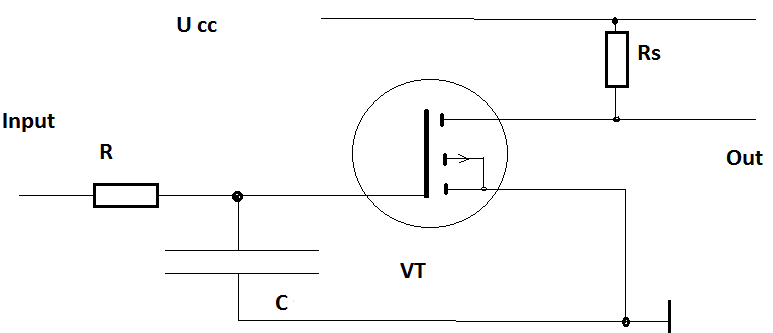

Вот принципиальная схема ячейки динамической памяти:
входной сигнал через резистор R заряжает запоминающий конденсатор C и когда напряжение на нём достигнет порога открывания транзистора VT тот откроется и на выходе появится низкий логический уровень - ячейка инвертирует входной сигнал. Время заряда конденсатора зависит от его ёмкости и тока в цепи и по мере заряда конденсатора этот ток снижается до нуля. Но, т.к. разряженный конденсатор в цепи эквивалентен резистору с сопротивлением 0 Ом т.е. короткому замыканию, то для ограничения его тока ставят резистор R и в итоге получаем интегрирующую цепочку с постоянной времени, она же время заряда t(RC)=RC.
Это первое, второе - бесконечно увеличивать ток заряда С нельзя - законы физики говорят против, транзисторы также не могут отдать большие чем позволяет их структура токи, да и БП не отдаст в нагрузку ток больший чем способен. Короче имеем набор непреодолимых ограничений (ну, Отдел Безграмотности он же Отдел Рекламы на бумаге их преодолел), а потому значение R определяется возможностями заряжающего С транзистора как R=U/I - строго по закону Ома (привет прогулам в школе!), а С ёмкость затвор-исток VT, порядка 2*10-12 - 5*10-12 фарады. Отсюда и считаем:
для тока заряда С ~ 0,0001A и напряжения питания 1,2V резистор R должен иметь сопротивление около 10000 Ом и получаем t(RC) ~= 1000 * 5*10-12 т.е. 5*10-8 сек или 50 нс, ну и добавим сюда время удержания состояния ячейки необходимое чтобы сработали следующие ступени схемы.
Этот анализ говорит - Отдел Безграмотности снова врёт как доктор Геббельс - не может конденсатор перезарядится за 5 - 6 нс если его t(RC) 50 нс, а то и более, а значит состояние ячейки ДОЗУ не изменится за обещанные ими единицы наносекунд там, где этот процесс занимает десятки, но - инженеры ничего не знают, физика устарела, а всё происходит мгновенно, как некие "древние" Чёрное море выкопали.

И в 100 миллионный раз вообще непонятно, что наш мистер гений хотел этим доказать.
Что не бывает задержки ниже 50 нс? Вот этот скрин говорит, что бывает. Тут ещё и полный цикл, а не просто задержка доступа.
Что заряды не будут успевать накапливаться? А при какой частоте или условиях? Или мы опять возвращаемся к этой же картинке, ибо там всё работает.
Или эти выкладки как-то говорят, что ужимка таймингов или разгон ничего не дают? Нет. А для того, чтобы держать время заряда у нас есть RP.
В очередной раз заумные выкладки дают нулевой смысл. Так сказать поумничать "абы було".

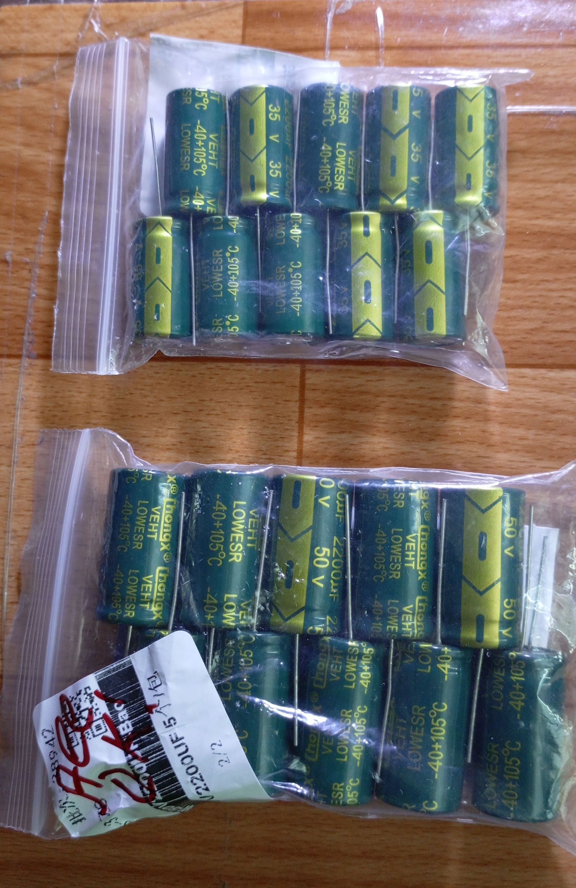

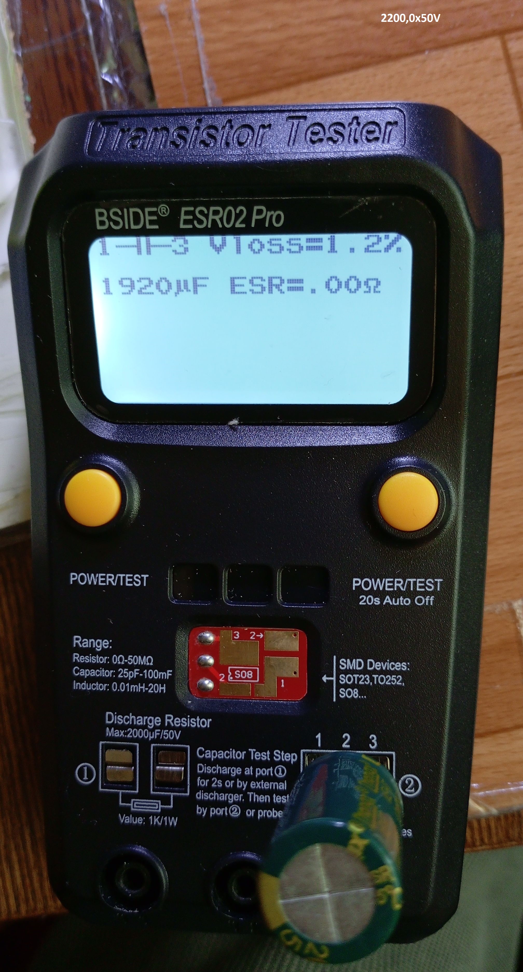

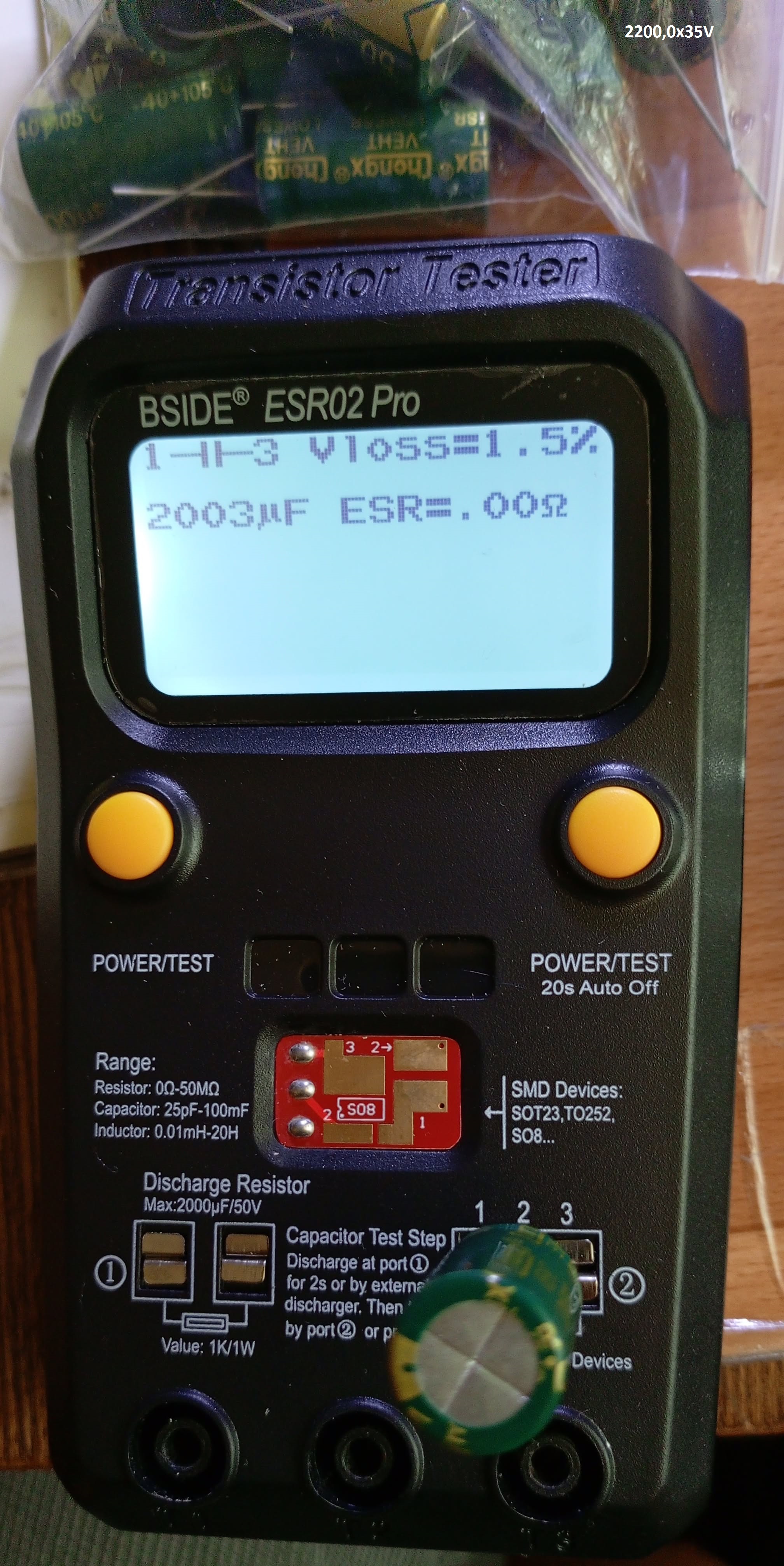

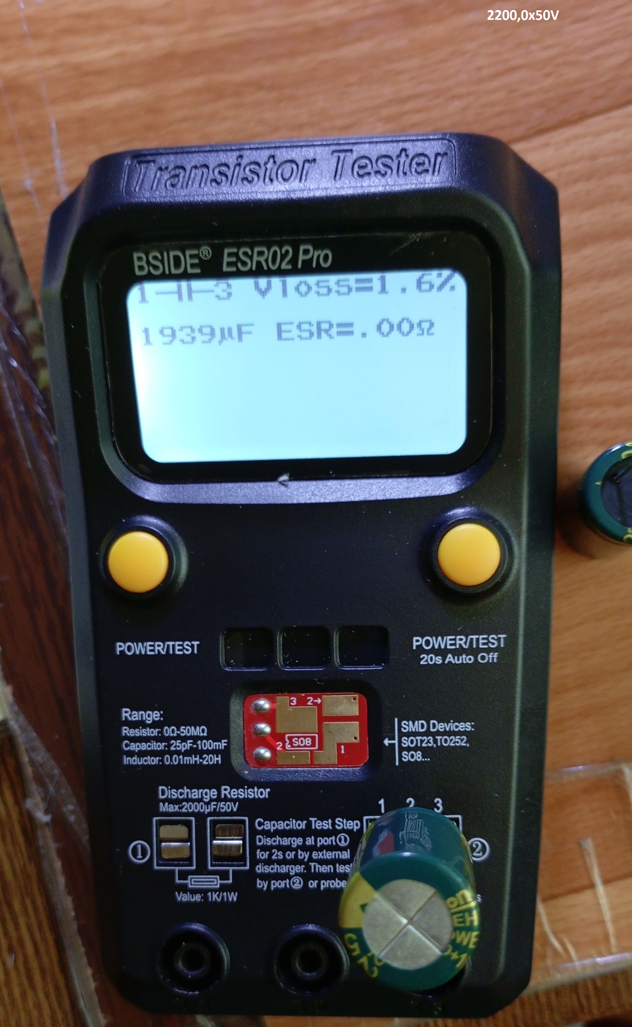

Да, получил сегодня Low ESR high frequency aluminum capacitor 10 шт HENGWANET 2200,0х35В и 10 шт HENGWANET 2200,0х50В, проверил на приборе. Интересно, у всех двадцати штук ёмкость на нижнем пределе 10% разброса - около 2000 мкф, VLoss у 35V 1,5% - 1,6%, у 50V VLoss  1,2% - 1,6%. А значение ESR у всех 20 штук ниже порога измерения прибора BSIDE ESR02Pro - < 0,01 Ом:
фотографировать замеры всех 20 штук я не стал и сделал это выборочно, но думаю этого достаточно чтобы представить общую картину.

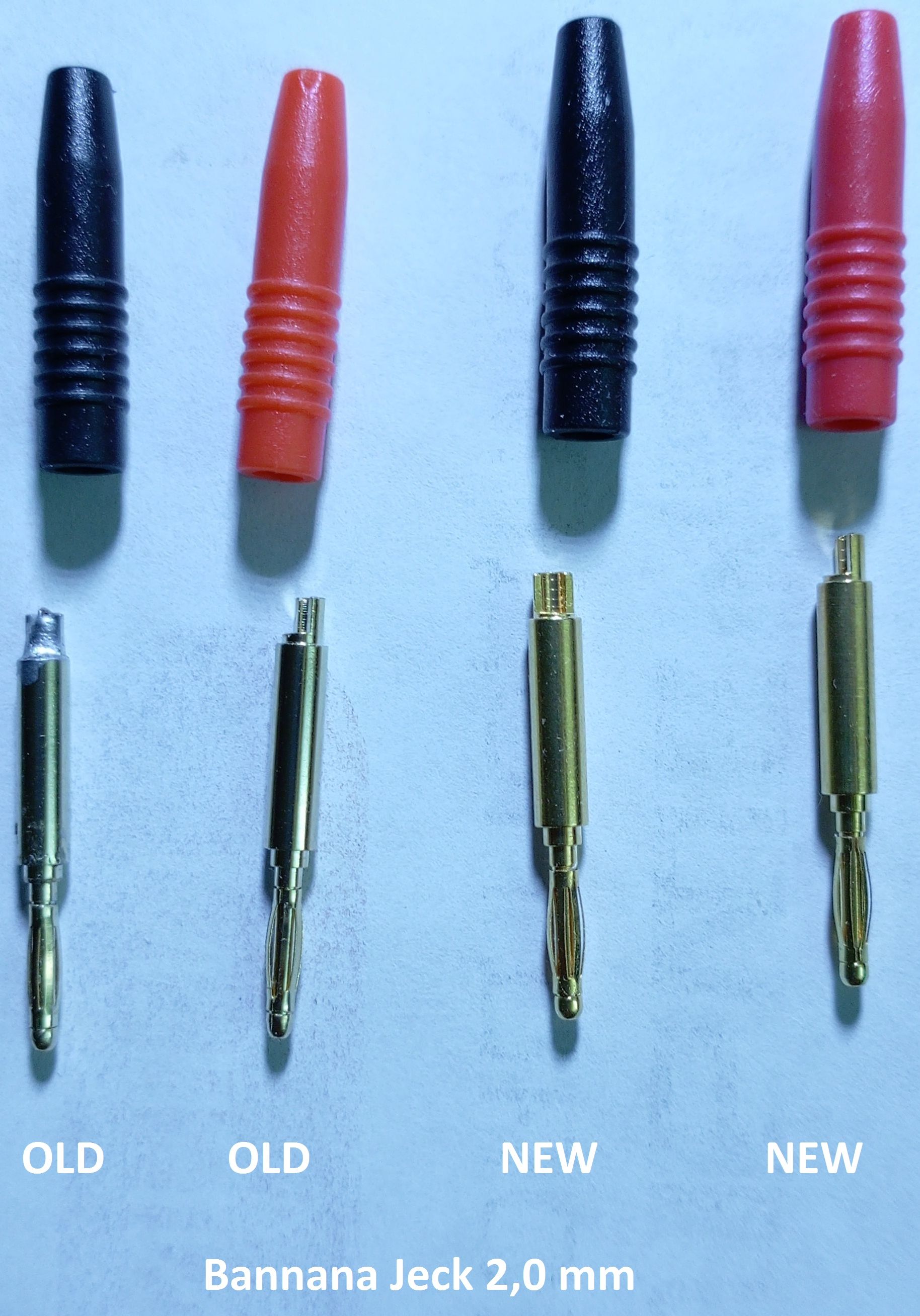

И вот ещё: ZHTCRJ Bannana Jeck 2,0 mm
- на фото слева старый вариант (остатки сладки - как раз эта пара и осталась) покрытый никелем, но с покрытием возможно тонким слоем нитрида титана ибо цвет больно похожий - этот практически не паяется, даже 65 Вт паяльником с помощью аспирина - две - три минуты погреешь и глядишь облудится, и справа новый (сегодня приехал). Как раз будет чем для GVDA GD-118B концы цеплять - в этом приборе входные гнёзда Bannanа 2,0 mm.
