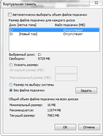

Artsem K
допустим у меня иногда вылетает если я без файла подкачки
тогда как лучше настроить?
Всего записей: 463 | Зарегистр. 17-11-2016 | Отправлено: 07:46 13-07-2025

Artsem K
Очевидно же - первая галка сверху.

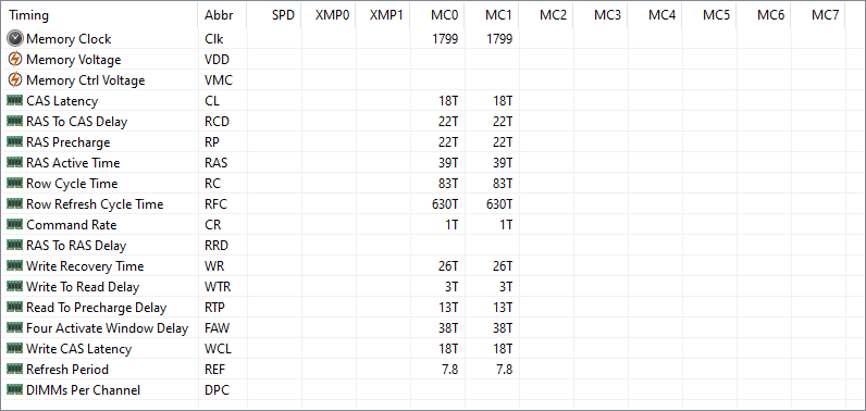

Отлично. Часть конкретики появилась. Смотрю свою tRC = 83T, это на DDR4-3600. Получаю 46 нс.
Но это у меня, можно сказать, "овощная" память, которую я брал просто по принципу "чтоб не дорогое", затем просто лениво выставил штатный ХМР на эти самые 3600 и больше ничего не делал.
Но в продаже уже достаточно давно есть модули с tRC = 58 на тех же DDR4-3600 (тыц), а это ещё меньше - 32 нс.
Что там сейчас с DDR5 пока не интересовался настолько подробно, но всё же сомневаюсь, что будет хуже, чем вот эти два примера.
Отсюда и вопрос - где же 50 нс ты получил, и почему это "невозможный предел", если (как сам видишь) его уже давно обошли?
И это ещё хорошо, что взял tRC, а не монструозный RFC...
А то тамошние 630Т кого угодно отпугнут.
Всего записей: 20542 | Зарегистр. 04-11-2010 | Отправлено: 18:56 13-07-2025
