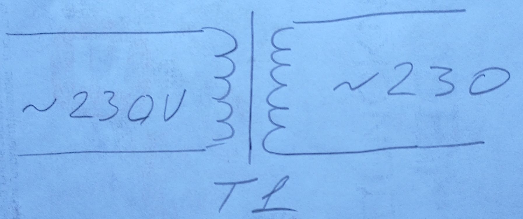

Самое простое решение:
мощность трансформатора берём с 20% запасом, обычно достаточно. Называется "трансформатор гальванической развязки".
Но! для сети с частотой 50 - 60 Гц его габариты и масса будут приличными - например только 70 Вт сердечник из электротехнической стали (ферриты или пермаллой на частотах ниже 10 - 15 КГц не применимы - это ВЧ сердечники) весит около 1 кг, плюс вес обмотки, плюс бандаж/корпус - можно получить вес в сборе около 2 - 2,5 кг.

Можно взять пару трансов от микроволновок, соединить их последовательно встречно, на какой-нибудь простенький телек этого тоже хватит.
Из плюсов: дёшево, просто, надёжно, доступно. Из минусов: нужны мозги и хотя бы элементарное понимание электрики и знание физики.
Но смысла мало... Если достаточно просто либо вытащить зарядку из бука, либо телек из розетки...

Так что один транс, что пара - 50 - 400 Гц и ставь обычную сталь, а значит габариты и масса. Вот обычный сердечник ШЛ 25х40 на 30 (50 Гц) / 64 (400 Гц) Вт весит 0,7 кг, плюс обмотки и как минимум бандаж чтобы стянуть его четыре П-образные секции - набегает...
