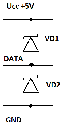

Проблема с отсутствием защиты от статики в USB портах (а именно это и вызывает их пробой) мне встретилась еще на чипсете Intel i845 когда банкиры принесли машину с платой от ASUS с маркировкой по нижнему краю "Use for workstation only" и с битым по USB2 южным мостом - "Выручайте! Срочно! - у нас налоговая сидит!". Там были выбиты один или два, не помню ECHI, но этого хватило чтобы всё сбоило. Пришлось выключить встроенный USB и поставить плату от VIA - в их чипах была нормальная защита, а Intel после ICH3 на защите экономила и у нас с коллегами уже были случаи когда флешку вынимали не отключив питание машины и их чипы пробивались именно по USB портам. Как после сказали ребята из VIA - "Intel не ставит на входе защитные диоды, а мы ставим!".
И кстати, именно диоды одно из возможных защитных решений:
просто паяется плата с быстродействующими импульсными диодами Шотки и USB разъёмами, для надёжности выводим её линию GND на дополнительный провод например с крокодилом который цепляем на общий провод машины. Если что, то диоды погасят значительную часть импульса, а остаточные 0,25V - 0,35V не приведут к пробую изоляции в микросхемах. Особенно у Intel в чипах которой напряжение пробоя изоляции составляет примерно 15V что соответствует электропрочности SiO2.
