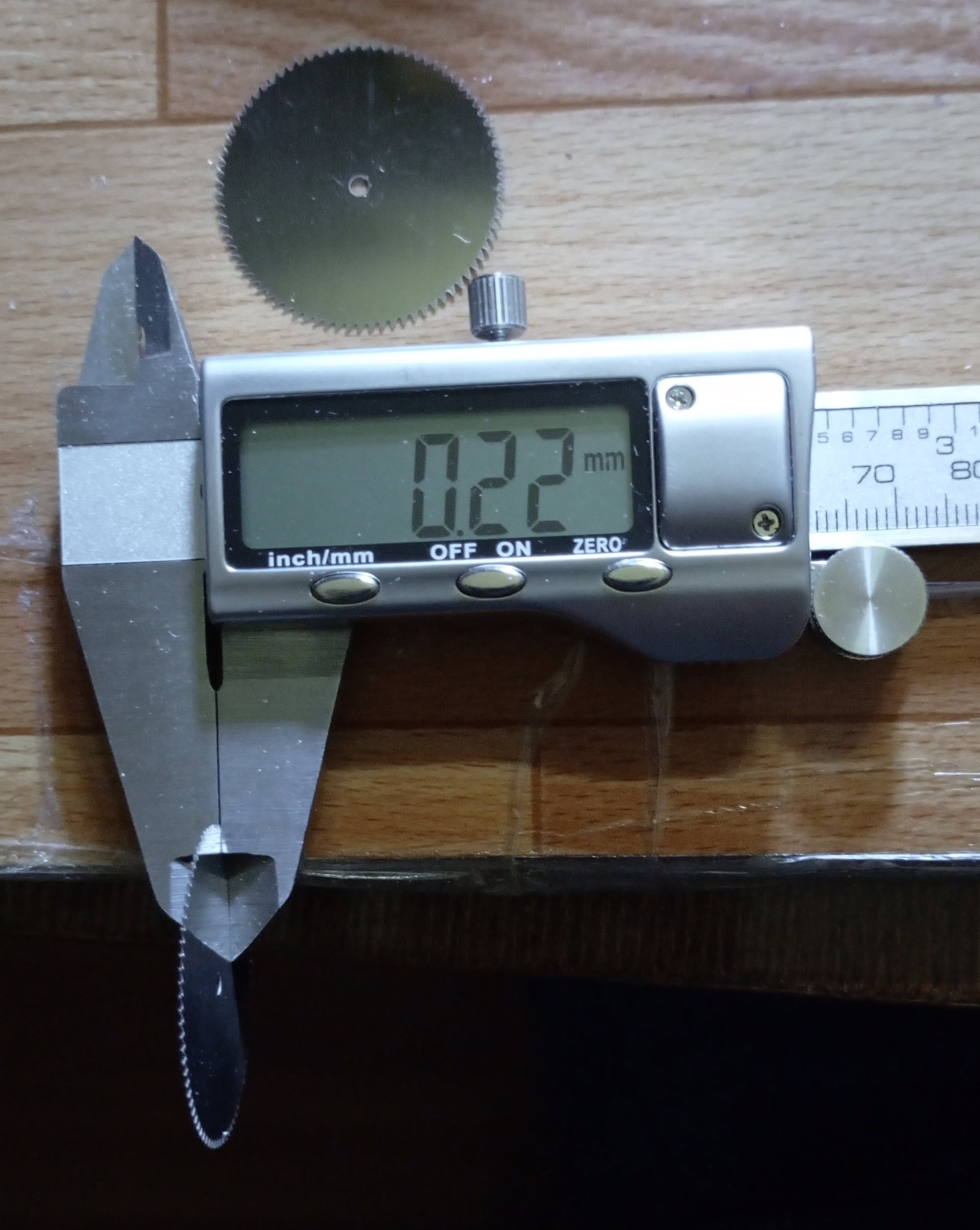

Ну, можно сказать жестянка - по толщине диска, но пластик гад пилит прекрасно.

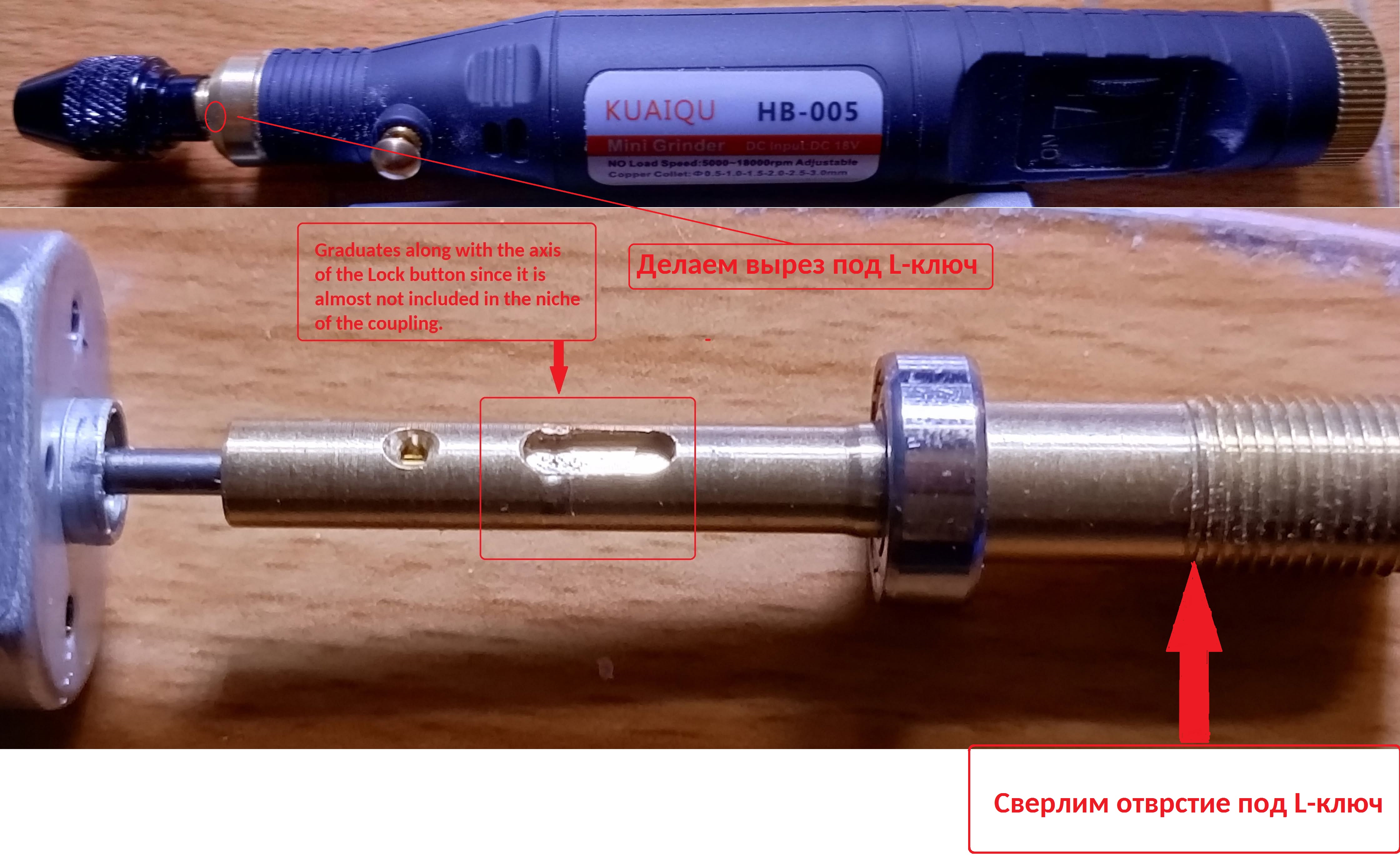

А вот по воду стёсанной муфты (правда надо с механиками уточнить - возможно ли? Ведь скорость вращения 5000 -18000 об/мин а подшипник на оси муфты просто зажат половинками корпуса ...) у меня вроде появилась идея по её ремонту - см. фото:
а на передней гайке делаем выемку и для смены инструмента вставляем в это отверстие L-ключ (по факту Г-образный стальной стержень) который и позволит затянуть патрон. Пока иного простого способа ремонта я не придумал...

Заинтриговали вы меня словами о жести:
по толщине они все такие, но пластик и дерево режут неплохо. А диаметры от 16 до 32 мм - набором брал.

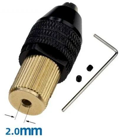

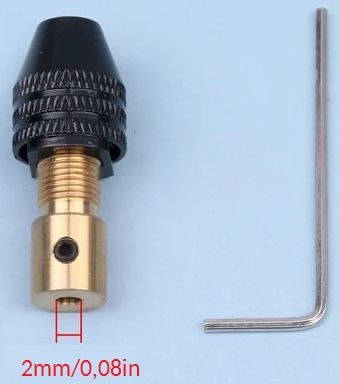

Есть у меня небольшая микро-дрель с 5V моторчиком, но у неё с моей точки зрения есть конструктивный недочёт - не сменный цанговый патрон-муфта зажимает только свёрла диаметром 0,8 - 1,2 мм, что мне частенько мешает. Ну, свинтил муфту, благо та на одном винте, смерил вал - 2,0 мм, подобрал универсальный трёхкулачковый патрон:
какой именно на неё поставлю - посмотрю по месту ибо можно получить плохо сцентрованный и биения, а альтернативы на данный диаметр вала этим патронам нет, ну а будет всё в порядке и запасной пригодится.
