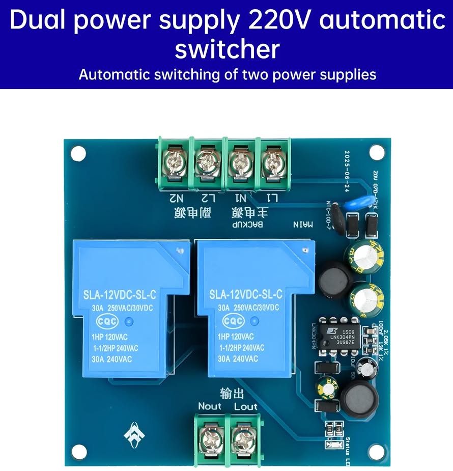

А вот это то, про что мы недели две - три тому назад говорили в применении к серверам: Модуль автоматического переключения питания AC220V, автоматический переключатель сбоя питания для аккумулятора, автоматический выключатель, плата управления зарядкой.
насколько я понимаю по фото он питается от входной сети - судя по всему справа вверху стоит двухполупериодный выпрямитель с гасящим конденсатором на входе и видимо параметрическим стабилизатором напряжения на 12V чего достаточно для питания реле и схемы переключателя. А так как тут стоят реле на 30А, то этот модуль может управлять нагрузкой в 5 - 6 КВт чего для большинства серверов хватит с запасом, да и для иных металлообрабатывающих станков с ЧПУ такой мощности достаточно.

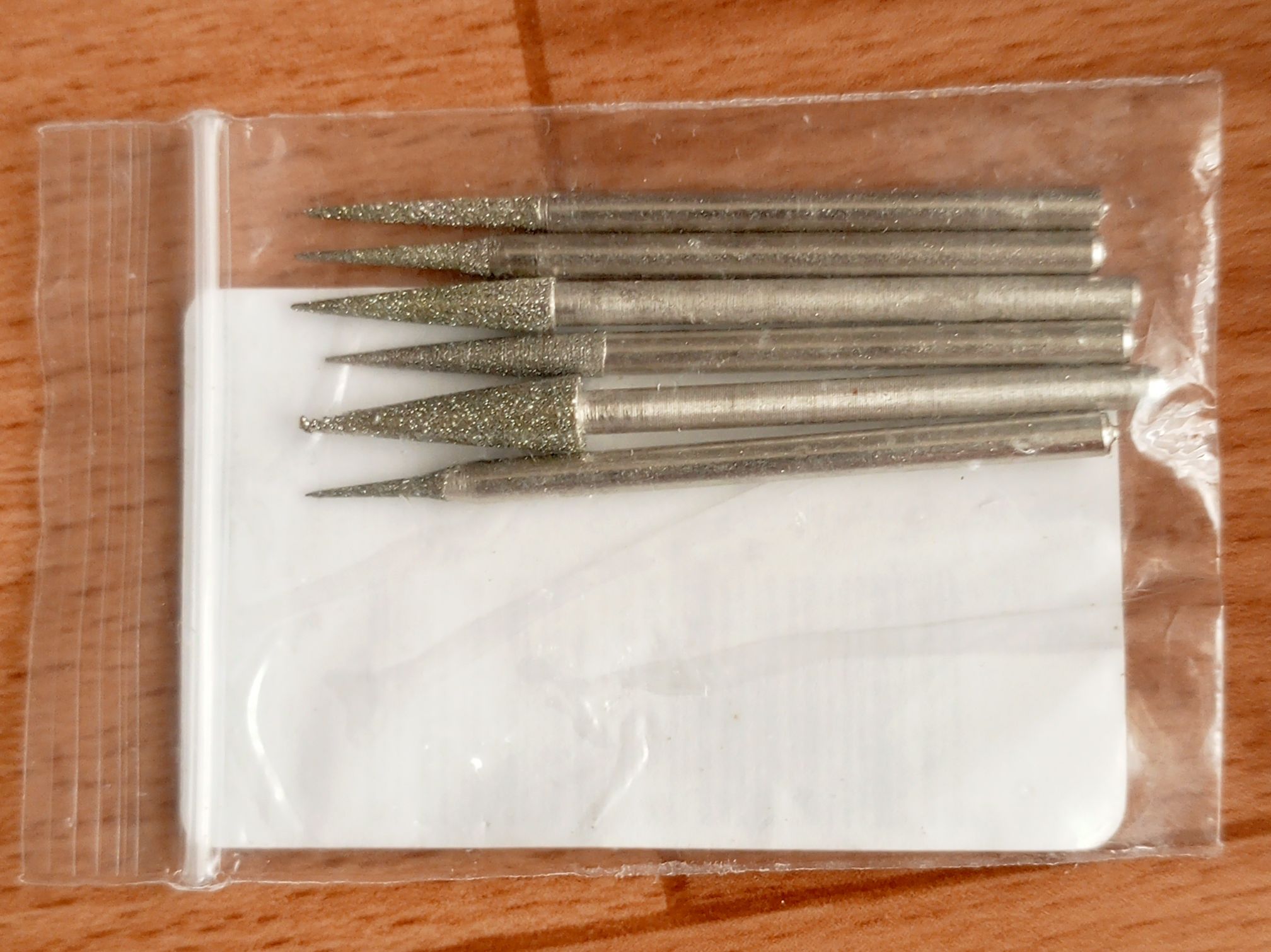

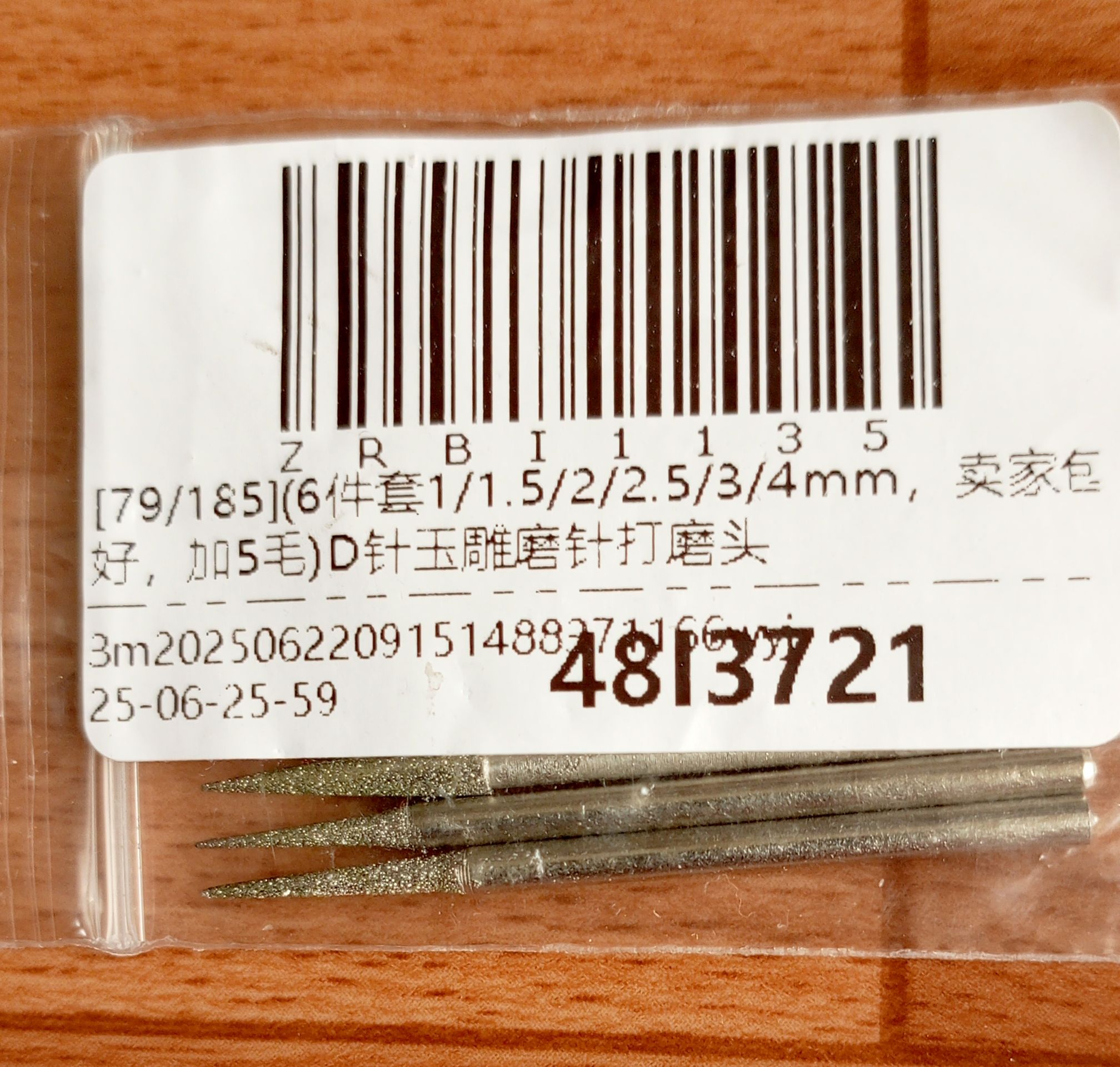

Кстати, по поводу Али - ситуй: заказано и оплачено девять алмазных свёрел по стеклу, продавец прислал шесть:

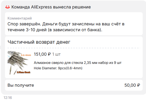

сначала думал "спустить на тормозах", даже выставил оценку "кол" с объяснением и намёком в виде слов Отто фон Бисмарка "...Русские всегда приходят за своими деньгами...", а после подумалось - таких персонажей надо, пусть и символично, но наказывать рублём. Итог:
спор разрешили в течении пяти минут в мою пользу - Бисмарк снова оказался прав.

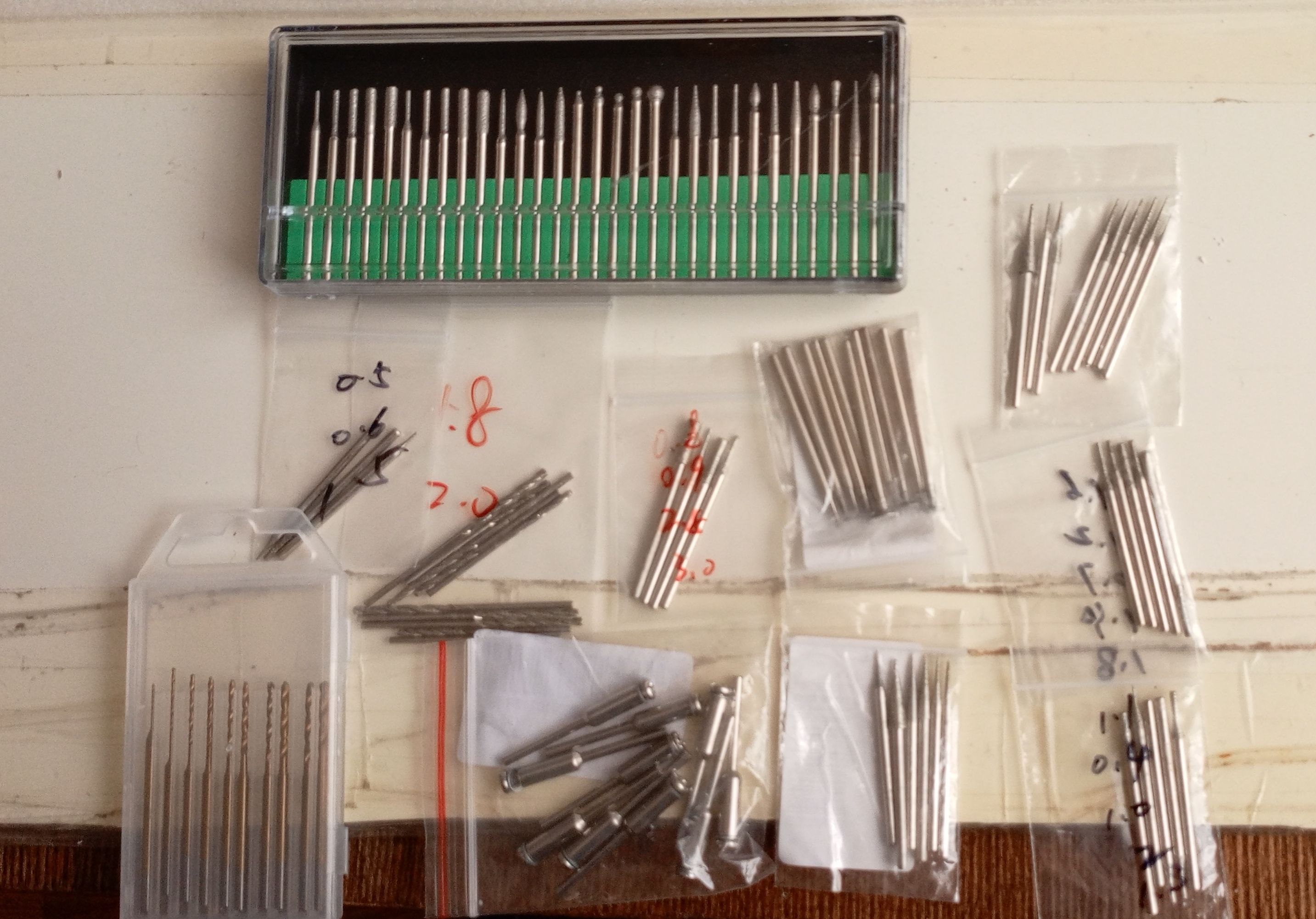

Ну и "портрет семейства":
единственное с чем я ошибся это с размерами большей из коробочек - я-то рассуждал просто "Это шлифовальные иглы, ну максимальная толщина коробки, судя по фото миллиметров девять - по высоте-то влезут!", а оказалось 145х60х18 мм. Фотка подвела. Пойду на малой машинке (Е-108) пробовать.

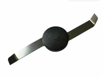

Привет Всем, совет от бывалых нужен. Припёрли в ремонт кофемолку bosch mkm 6000, слетела резьба в пласмасмасовой опоре ножа
Снимок взял с интернета, обычная резьма 5мм по центру ножа в куске говённого пластика именитого бренда. Нож пока не всрывал, только не гыгыкайте, может кто сталкивался. Вещь чужая колхозить без согласования с хозяином пока не буду.

Подходящую гайку на холодную сварку, а лучше 2 (ну или прям в этот пластик и вплавить)
Но с центровкой надо будет конечно повозиться

купить?
https://zip-portal.ru/product/4626-noj-dlya-kofemolki-bosch-00176106.html
+ доставка
DPD. Доставка по всей России.
Экспресс-доставка до двери либо до терминала. 3-8 дня. 200 - 2700р.
Стоимость доставки зависит от веса заказа и рассчитывается автоматически при оформлении заказа.
много весить не должно.

Рассмотрю, думаю с центровкой проблем у меня не возникнет просверлив эту пуговицу со стороны резьбового отверствия. Нужно проверить плавится ли эта шняга. По любому только с согласия клиента. Пасиб.

Ну, тут самое простое решение - вклеить/вплавить гайку или замена. Пластик же штука мягкая, и под нагрузкой плывёт. Так что в любом варианте гайка резко увелит надёжность узла.

Вариант. Сквозное отверствие по центру, с одной стороны утоплена гайка, с другой стороны в нее ввернута шпилька (штифт), такого плана, как для крепления материнки (папа-мама).

gutasiho и всем остальным ещё раз С П А С И Б О , вопрос с заказчиком о покупке нового аксессуара решён и добро на колхоз получено. Пуговица ну не хочет плавиться от слова совсем, попробую найти металический глухарь с резьбой M5 из плюшкинских запасов. Всем Всего Наилучшего.

Самое простое - высверлить центр и вклеить гайку на цианокрилате или эпоксидкой. По поводу "жидкого металла" - клея TERTELL AB не уверен, смотри Описание. Вероятно, что пару "метал - пластик" не склеит. Почему думаю гайку? - форма. Под неё можно микрофрезой сделать выступы в пластике и они не позволят ей проворачиваться.

Там иная конструкция - ступица наворачивается на конец вала, поэтому шпилька не имеет смысла, а гайка - единственное решение. Я знакомому сходную штуку чинил - новый нож не подходил по диаметру резьбы, а покупать ради копеечного ножа новую кофемолку если можно высверлить дырку и вогнать туда гайку? Ремонт занял чуть более суток - я не стал увеличивать долю отвердителя в смоле и она твердела сутки с хвостиком, зато уже лет десять работает и ничего не ломается. А у его дочки за это время муж уже третью кофемолку на помойку сносит "Проще новую кофемолку купить, чем замену ножу искать!". Так он с инструментом не дружит от слова совсем - если что сломалось - либо в сервис, либо (что чаще) на помойку. Парень рос без отца, а кто его руками работать научит? Ну, может к пенсии и научится ... с какой стороны напильник держать.
