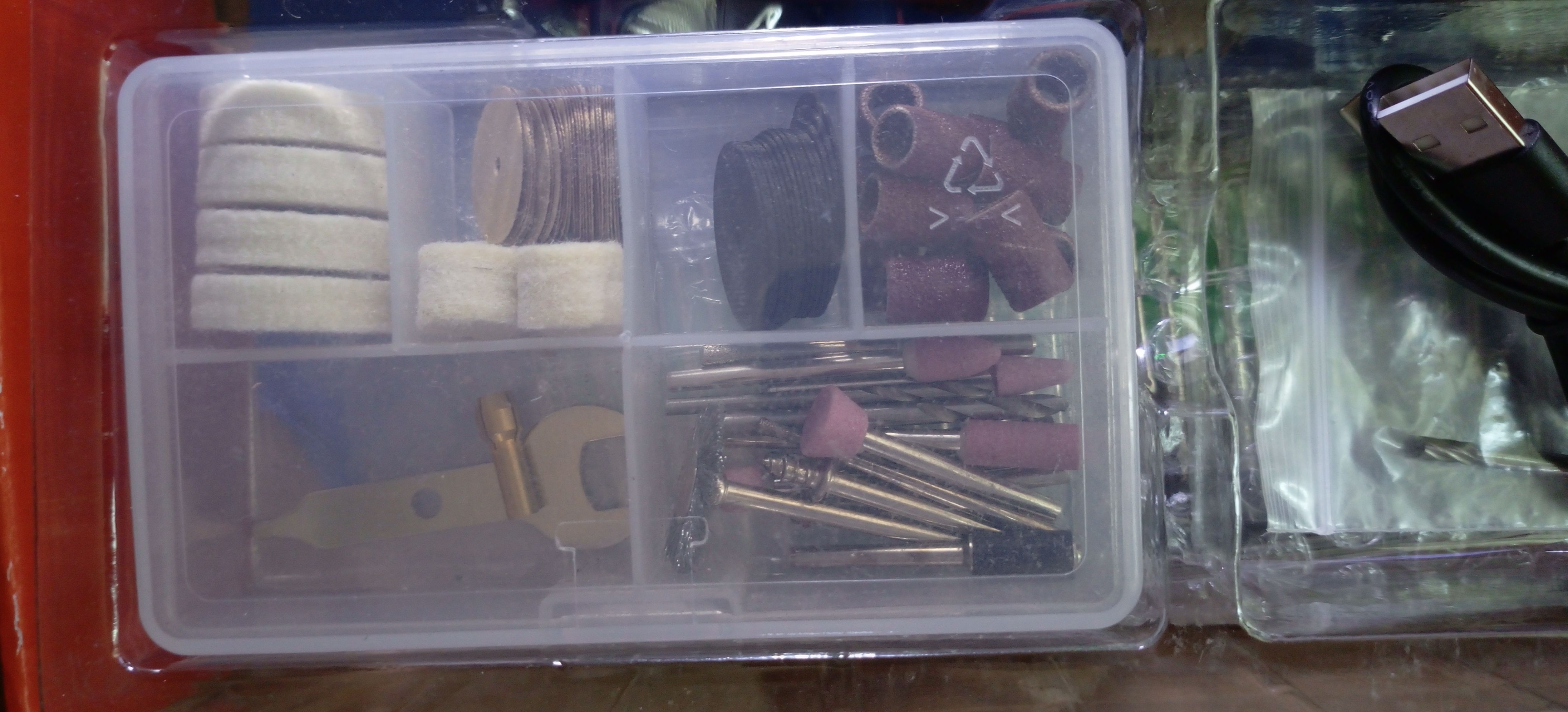

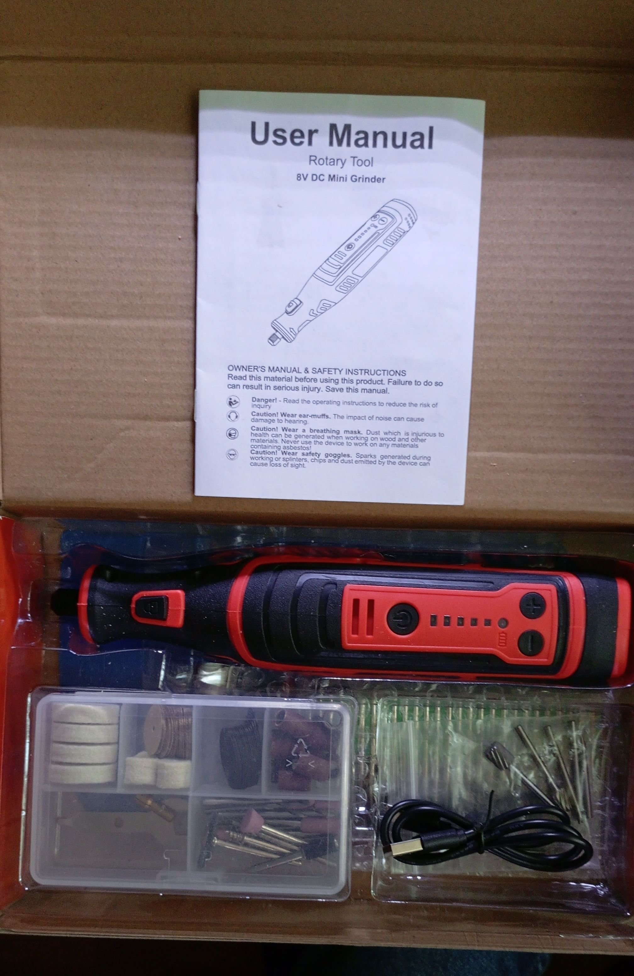

E-108 "USB аккумуляторная дрель, беспроводная/проводная двухрежимная электрическая дрель, гравер, мини-шлифовальная машина, микро-роторный инструмент, гравировальный станок"
что не потянет, сразу - комплектными циркулярными пилами даже пластик не возьмёт, алмазным диском может отрезать тонкую сталь, но мотор слабоват - у него на валу 1,5 - 2 Вт, не более, а тут нужно 25 - 30 Вт и больше. А вот сверлить печатные платы, стачивать алмазной фрезой стеклотекстолит, металл, или обычной стальной фрезеровать дыры в пластике - её работа.

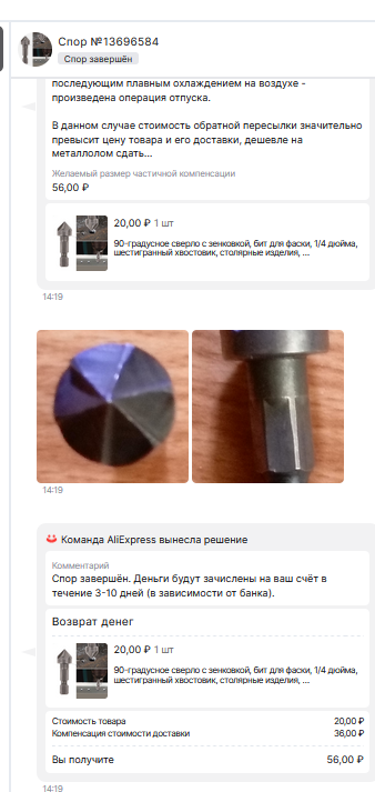

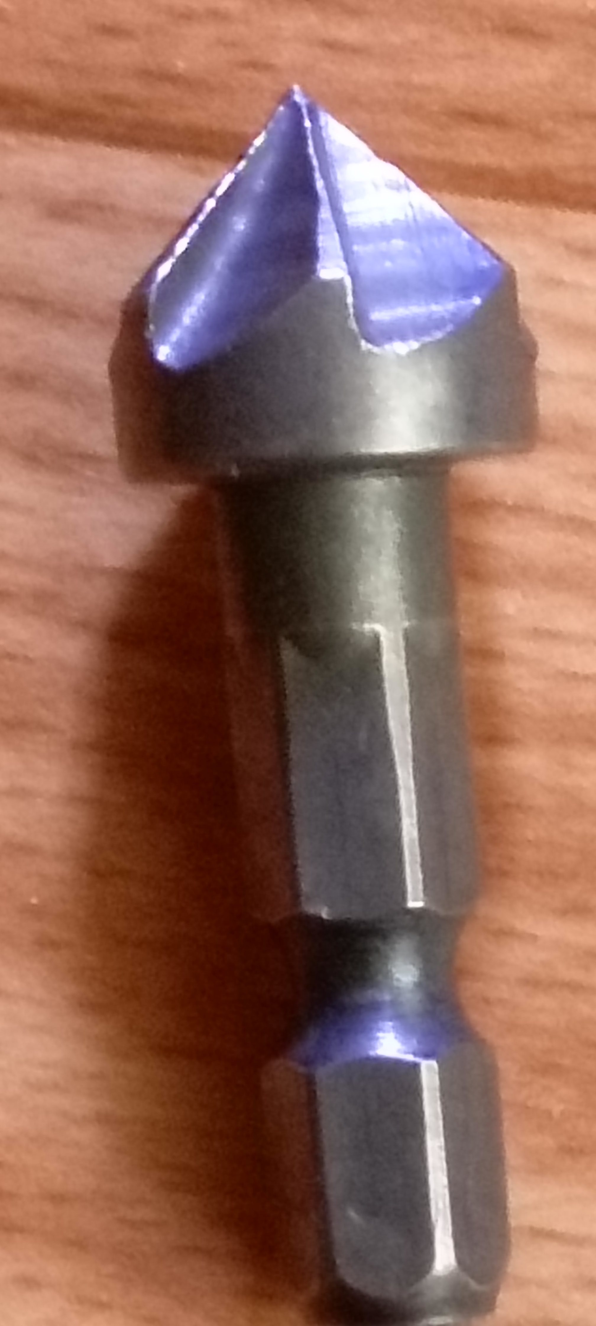

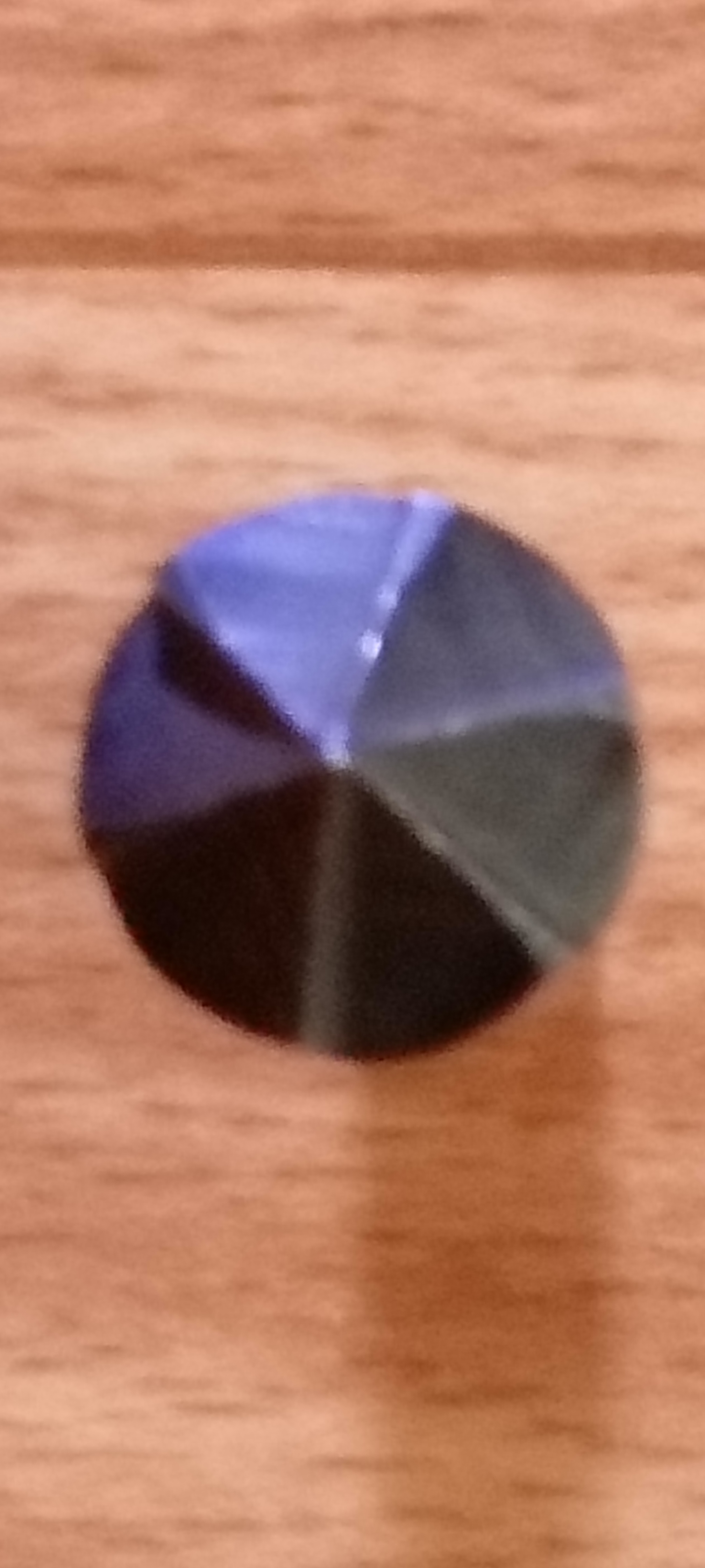

Забавно, но факт - купил зенковку D=13 мм, а это заводской брак - я это мгновенно увидел по следам побежалости на коронке, и сразу в отзыве описал признаки брака а так же подал спор с фотографиями "изделия" - решение администрации Али было мгновенным - ПОЛНОСТЬЮ ВЕРНУТЬ ДЕНЬГИ ВКЛЮЧАЯ СТОИМОСТЬ ПЕРЕСЫЛКИ
А вот и оно само при 6,5х увеличении:
Заводской брак! Следов заточки под лупой не видно - режущие кромки носят следы токарного резца и имеют форму конуса, металл "закален" до цветов побежалости - видны синие разводы что означает нагрев до температуры около 900°C с последующим плавным охлаждением на воздухе - произведена операция отпуска.
Этого обоснования и фотографий хватило, а продавец пусть сам со своим поставщиком разбирается. Если им нужна моя консультация - не все знают способы обработки инструментальных сталей, подскажу, не зря же я на заводах работал. Там такие вещи мужики если не видят в тебе потенциального конкурента охотно показывают.
То есть неровности после резца - это нормально и должны были "исправиться" заточкой?

Да, при изготовлении свёрел, фрез в технологической цепочке присутствую операции "заточка режущей кромки" и "закалка" и вот они как раз не выполнены, а поскольку все виденные мной зенковки независимо от цены выглядят одинаково это означает - изготовитель мухлюет. Сделать такое разово - это мгновенно увидит контроль качества и доложит технологу и руководству цеха, а те поставят в позу мастера смены и в итоге бракодел будет наказан за несоблюдение технологии, а тут массовый выпуск заведомого заводского брака, что без ведома и прямого приказа "продавать недоделанное как готовое" высшего руководства предприятия невозможно.

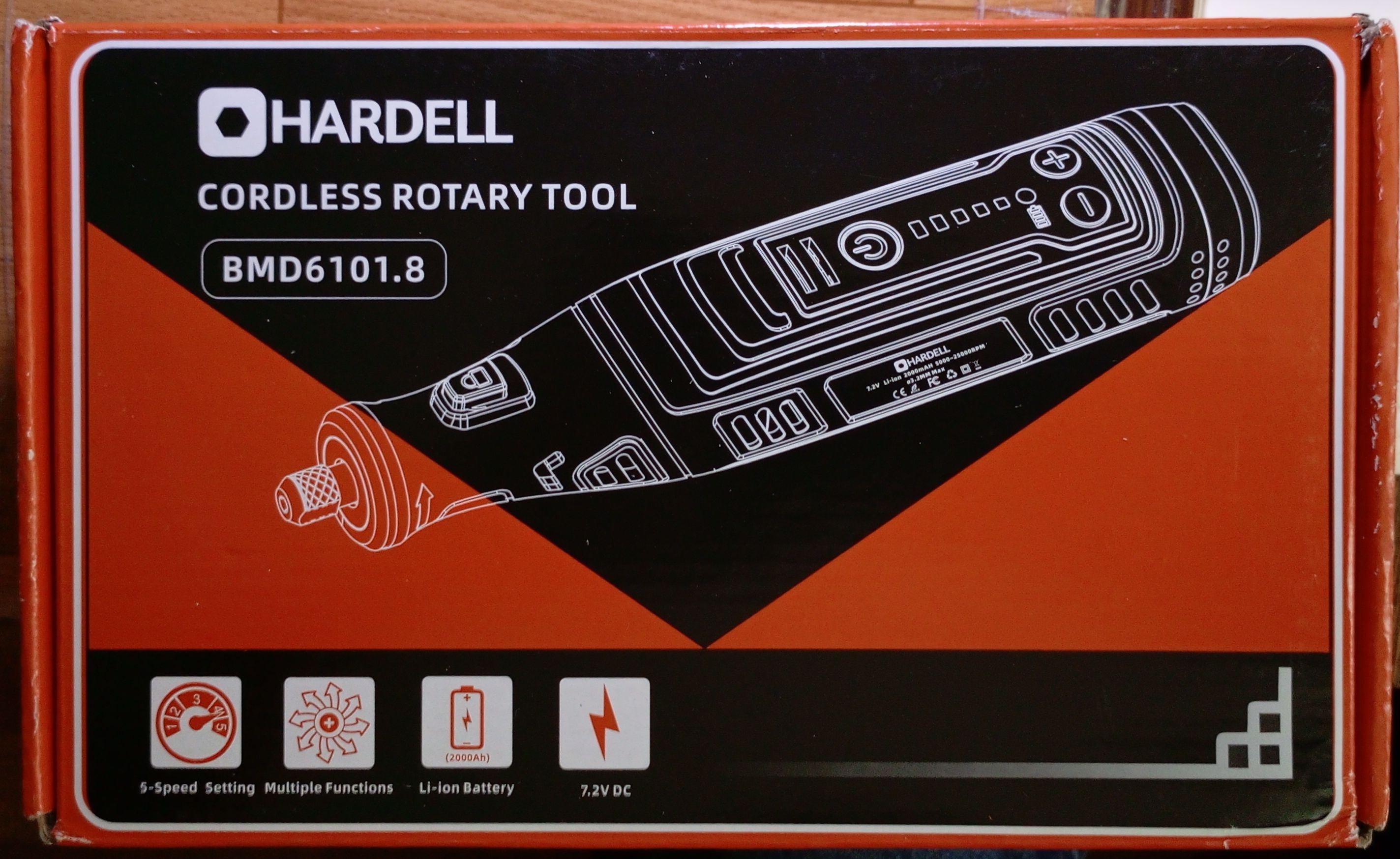

Ну, вот теперь я машинкой доволен - приехала  HARDELL HYD6001.8 (патрон Drimel 3000 - M7x0,75, хвостовик цанги 4,2 мм)
с нормальным мотором (крутящий момент на валу около 18 нМ, мощность на валу 40 вт). Попробовал в работе - 1,6 мм пруток стали Ст3КП алмазным диском 60 мм при скорости 8000 об/мин срезала за пять секунд, штампованные циркулярные диски из нержавейки - любой пластик режут как нож масло, хотя зубы у них скруглённые. Ну, пару сверел сразу в заточку, но это обычные 2,8 и 3,2 и я ещё подумаю возится или взять новые из своих запасов.
Другое дело патрон - в моём наборе не было цанги на 2,35, а внешний диаметр её хвостовика 4,2 мм, а у тех, что идут к Drimel 4000 резьба M8x0,75 и хвостовик цанги 4,92 мм. Ну заказал под неё универсальный мини-патрон, но нонь жадность и до Али докатилась "Бесплатная доставка на заказы от 1000 рублей, для всех иных доставка 200 руб" хотя ещё вчера для этого патрона доставка была бесплатной...
