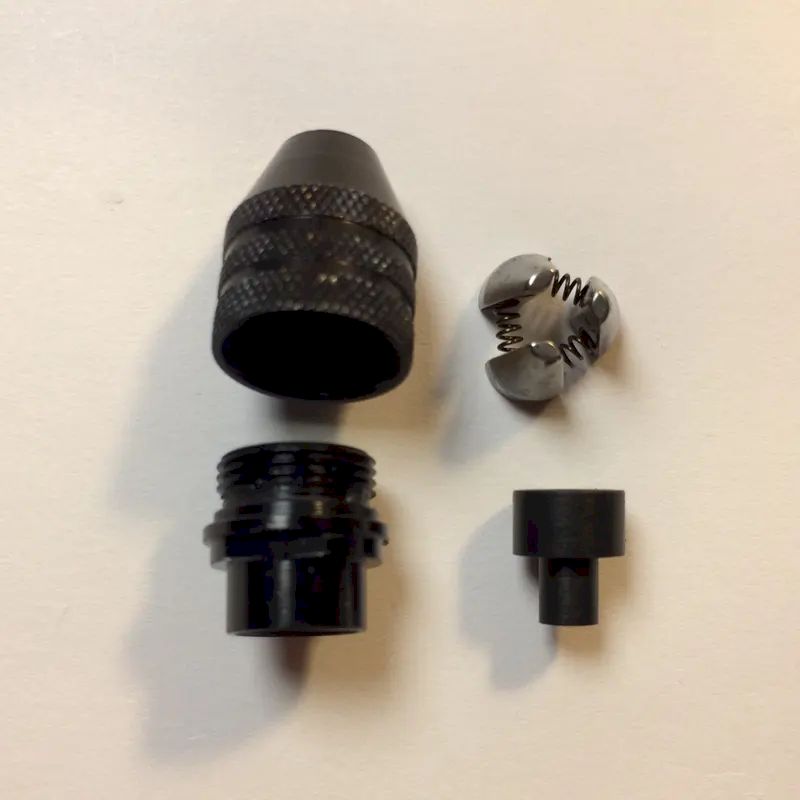

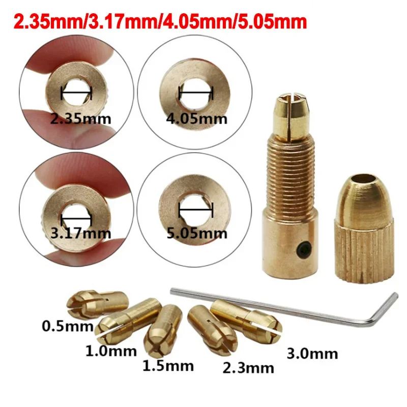

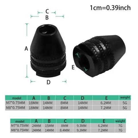

Вот что мне понравилось в работе Многофункциональный сверлильный патрон JIGHOLE 0,3-3,2 мм черный

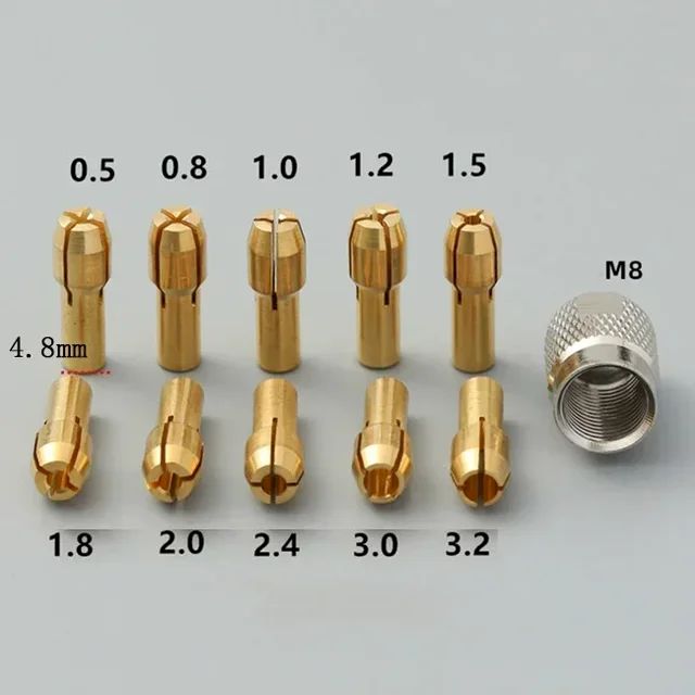

Для того, чтобы другим было проще, смотрите по диаметру и длине открытой части резьбы на муфте вала инструмента:
Drimel 3000 - M7x0,75 (например HARDELL HYD6001.8, аккумуляторный, 40 Вт на валу)
Drimel 4000 - M8x0,75 (например TurboSky JinhuaEG, ~ 230V, 130 Вт, мотор переменного тока)
а вариант Long/Short выбирайте с учётом длины резьбовой части муфты - если она 12 - 13 мм или больше  годится любой, но для снижения радиальных биений патрона лучше поставить Long т.к. у него более длинная посадочная муфта, иначе берите Short.

Да, можно, например патрон В22 для вертикально-сверлильного станка попытаться прикрутить ибо Drimel это что? - дрель, а у всех дрелей патроны одинаковые! А что не подойдёт - так это не важно, главное что железяка посерьёзнее!
Штатные патроны к Drimel немного иной конструкции - со сменными цангами, и эти цанги в них нужно менять под каждый диаметр. А в моём случае одной цанги не было, и этот патрон полностью снимает проблему "Нет цанги нужного диаметра - инструмент не применим!". Я бы и сам не отказался от классического патрона с Т-ключом ("гаечного") типа JTO, только под Drimel и её аналоги их не выпускают, а этот вариант под них лучший из всех, проверено.
Да, и специально заявкам трудящихся цена на данный патрон была поднята до 300 рублей - чтобы не выглядеть мусорной!

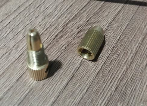

Сейчас ради интереса проверил - и корпус и губки закалённая сталь. А вот материал штатного патрона - цанги (расходник №1):
(правая картинка показывает конструкцию патрона Drimel - резьбовая втулка со сменной цангой и гайкой-крышкой) делают из латуни ЛС59, гайка в большинстве вариантов так же ЛС59, а если брать аглицкий оригинал, то вот отзыв:
 При использовании стандартными фрезами от Дремел разбиваются через 5-6 использований. Оригинальные идут алюминиевые и по конской цене. Альтернатива на Али хорошая
А у этого патрона конструкция слегка иная
и материал - закалённая инструментальная сталь 45. Думаю прослужит долго, каки обычный станочный патрон.
То, что ты отыскал это не то - эти цанги для патрона станка с ЧПУ, а там совсем иная конструкция. Но, говорят цена определяет применимость - если сделать из станка гравёр + шлифмашинку + дрель + фрезер + циркулярку а именно эти функции объединены в роторных инструментах класса Drimel, то сойдёт.
Сейчас ради интереса сделал тест HARDELL HYD6001.8 - фрезой D=4,0 насквозь прорезал пластинку стелотекстолита на длину 11 мм - режет прекрасно, причём всё делалось на руках, без зажимов и направляющих. Посмотрел стальной линейкой - края профрезерованного паза если и отклонились от прямой, то на просвет этого не видно. Отлично, приедет патрон посмотрим и с ним. Но на большом дримеле патрон JIGHOLE Keyless Chuck Long M8х0,75 точно также работает идеально, думаю и тут стоит того же ожидать ибо отыскать цанги 0,5 - 3,2 с диаметром хвостовика 4,0 мм используемым в патроне Drimel 3000 можно только в Англии и по совсем низкой цене - фирма попросила всего по 105 евро за штуку без учёта стоимости пересылки, таможенных пошлин и налогов...

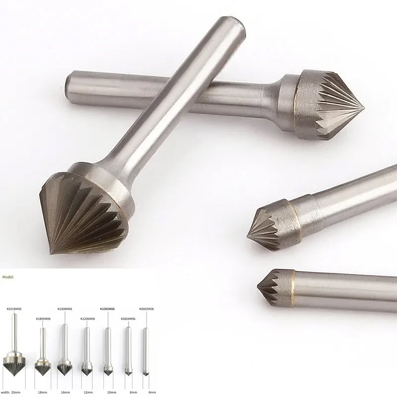

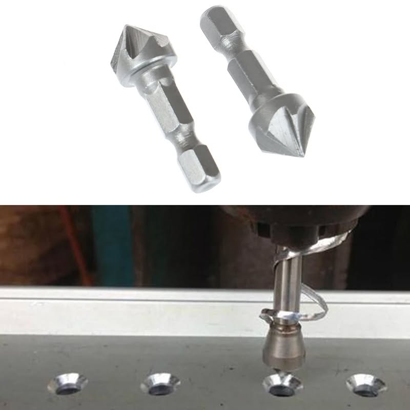

Кстати, ранее как-то не обращал на сиё внимание, но интересно из описания вот к такой фрезе:
Применение с одной канавкой
Зерно одной канавки определяет, что оно не идеально подходит для использования в мягких предметах, поскольку при работе фрезы с одной канавкой сломанные отходы легко блокируют канавку, что приводит к неглубокой текстуре канавки и снижению режущей способности.Поэтому один бак больше подходит для железа, меди и стали.
а это родная сестра той зенковки которая сейчас у меня валяется - при 2,5 - 3 кратном увеличении на поверхности как режущих кромок, так и хвостовика видны следы фрез и токарного резца, а вот заточка и тут отсутствует:
разница только в том, что там их продавали поштучно, а тут набором из трёх штук - видать их даже на металлолом не берут.

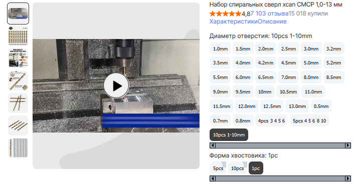

А вот это уже интересно - я пользовался их инструментами и пока нареканий нет:

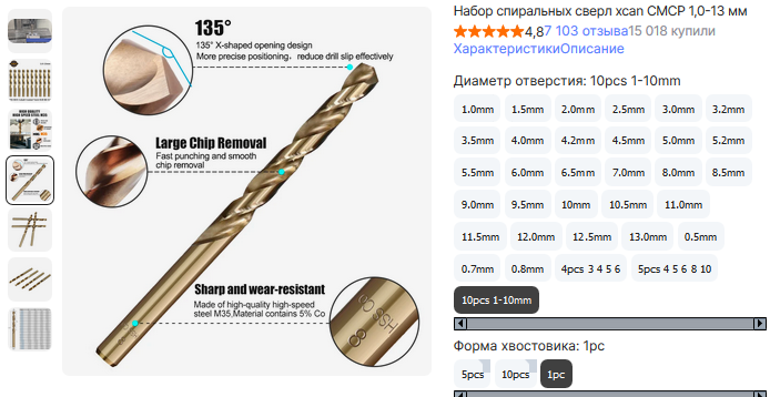

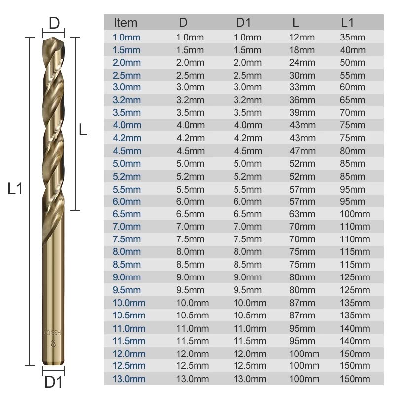

Набор спиральных сверл xcan CMCP 1,0-13 мм
(CMCP 0,5 - 13 мм спиральные сверла из быстрорежущей стали M35 легированной 5% кобальта для металла с углом заточки 135°):
CMCP 1,0-13 мм набор спиральных сверл с кобальтовым покрытием HSS M35 пистолетные сверла для дерева/металла, резак для отверстий, электроинструменты
Особенности:
1.Прямой круглый хвостовик.
2.Быстрорежущая сталь M35 с кобальтом, очень твердая.
3.Гладкая поверхность для уменьшения трения, острое лезвие для быстрого сверления отверстия.
4.Износостойкий, с длительным сроком службы.
5.Идеально подходит для сверления металлов и дерева, таких как: алюминий, железо, нержавеющая сталь.
6.Подходит для использования с патроном ручной дрели, настольной дрелью, радиальной дрелью и т. д.
Спецификация:
Тип: Спиральное сверло
Материал: быстрорежущая сталь M35.
Покрытие: Кобальт
Диаметр: 1,0-13 мм
Хвостовик: Круглый
Применение: Рабочие отверстия для труб из нержавеющей стали, стали, железа, алюминия и других металлов.
В комплект из 4 предметов входят: 3 4 5 6 мм каждый размер 1 шт.
Набор из 5 шт., включающий: 4 5 6 8 10 мм каждый размер 1 шт.
В комплект входит: 1 2 3 4 5 6 7 9 10 мм каждый размер 1 шт.
на странице указаны свёрла от 0,5 до 13,0 мм, так что можно подобрать нужные. Я для себя взял вариант 10 шт 1,0 - 10 мм с шагом 1,0 мм на замену старым и тем, что без меня очумелые ручки поломали...

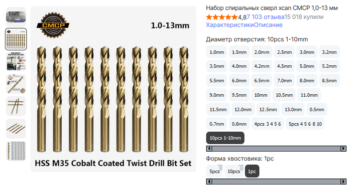

Ступенчатые у меня есть. Это несколько более хитрые свёрла для сверления отверстий переменного диаметра в толстых материалах. Обычно используются для случаев когда нам к примеру нужно установить в детали впотай резьбовую муфту под развальцовку. Такое сверло сделает ступенчатое отверстие под фланец и тело муфты в единой операции. А в обычных случаях оно применимо для сверления склонных к растрескиванию материалов когда нам нужно сделать отверстие большого диаметра, а корончатого сверла нет под рукой. В иных случаях проще сразу сверлить цилиндрическим сверлом нужного диаметра.
А вот хорошие цилиндрические свёрла ныне редкость, но тот набор что я сегодня получил отличный - Набор сверл HSS-Co 1-3 мм, 10 шт.. Заточка идеальная, быстрорежущая сталь М35:
Features:
*100% brand new and high quality.
*HSS-Co Drill Bit Set for High Tensile Steels such as Stainless Steel.
*Alloyed with 5% Cobalt to improve heat resistance which will perform and outlast normal HSS bits particularly if your work involves drilling tough metals.
*Handheld and Stationary Use (In Drill Press).
*135 Degree Split Point Tip.
Specifications:
*Type: Auger
*Material: HSS-Co 5% M35 Cobalt
*Size: 1mm 1.5mm 2mm 2.5mm 3mm
*Quantity: 10pcs per set
Package Contents: 10*Drill Bit

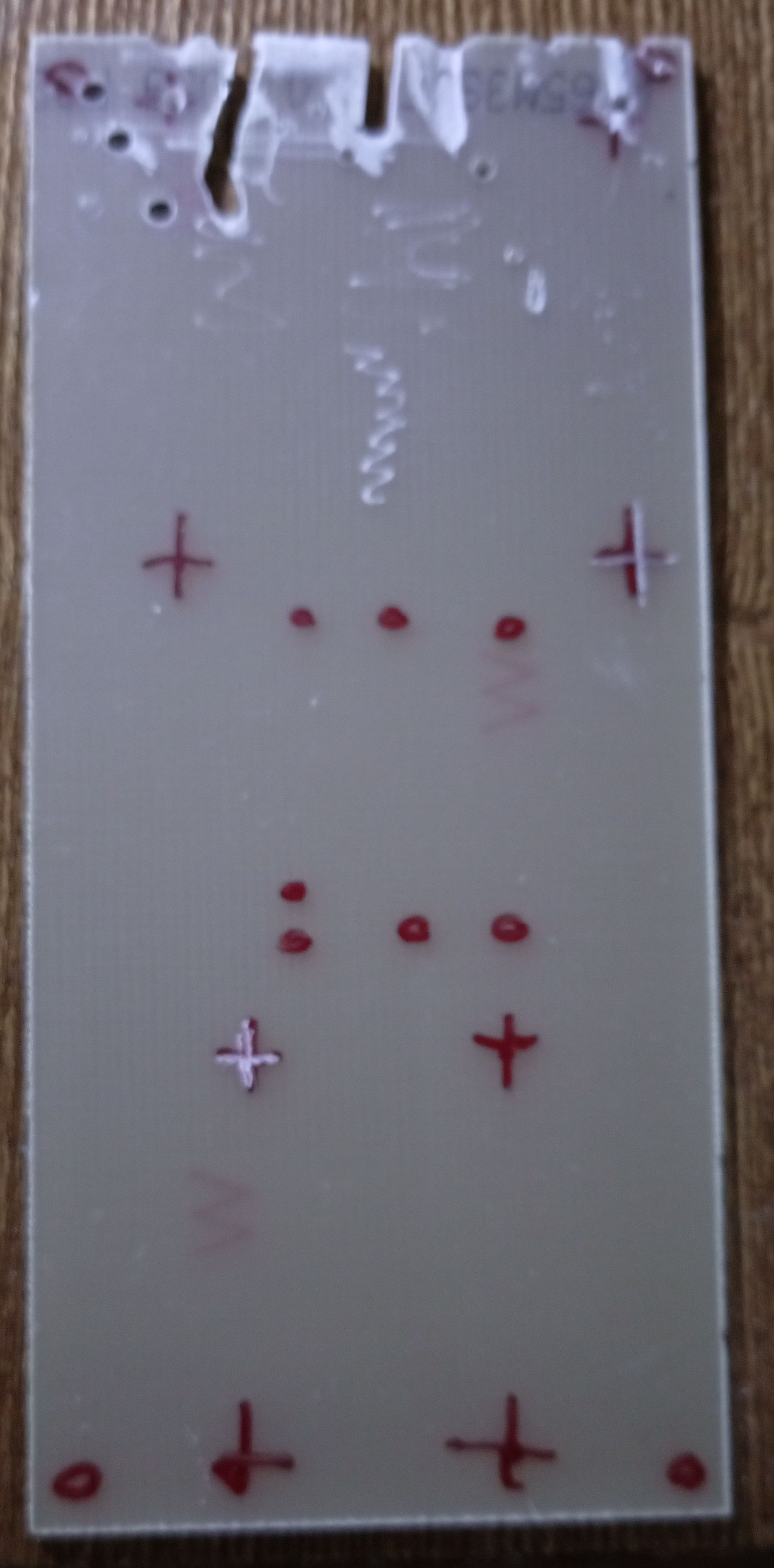

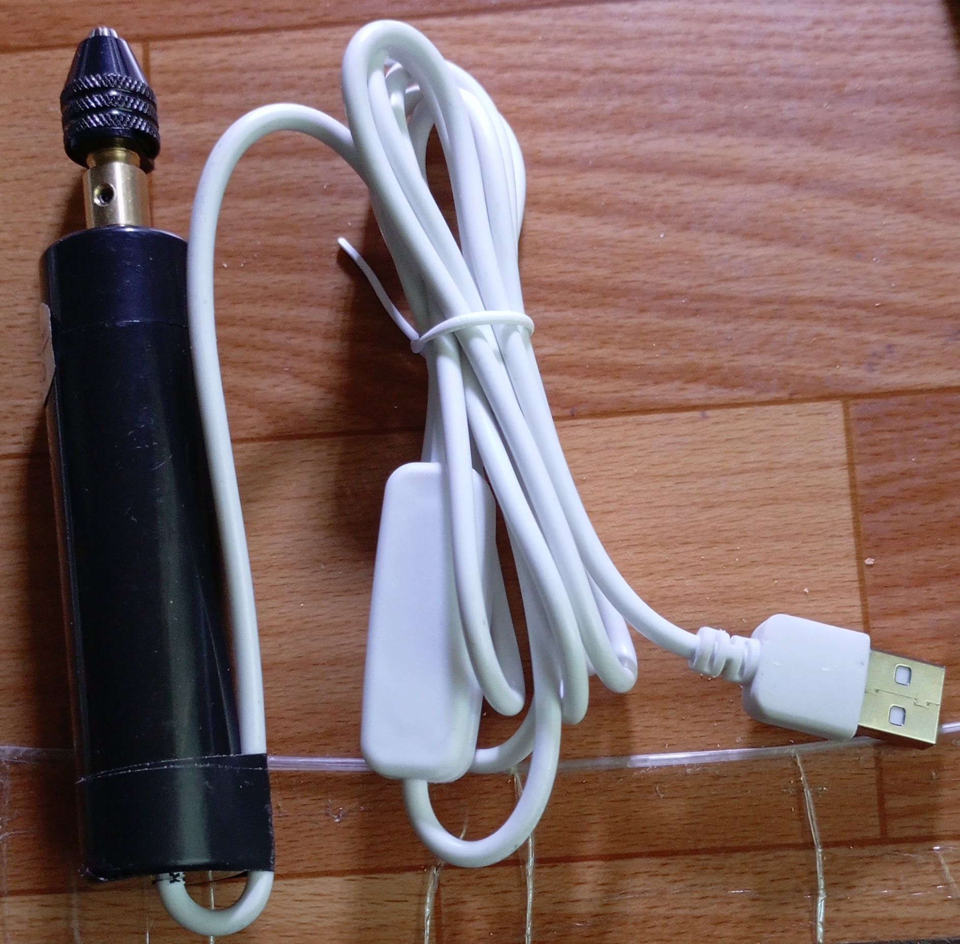

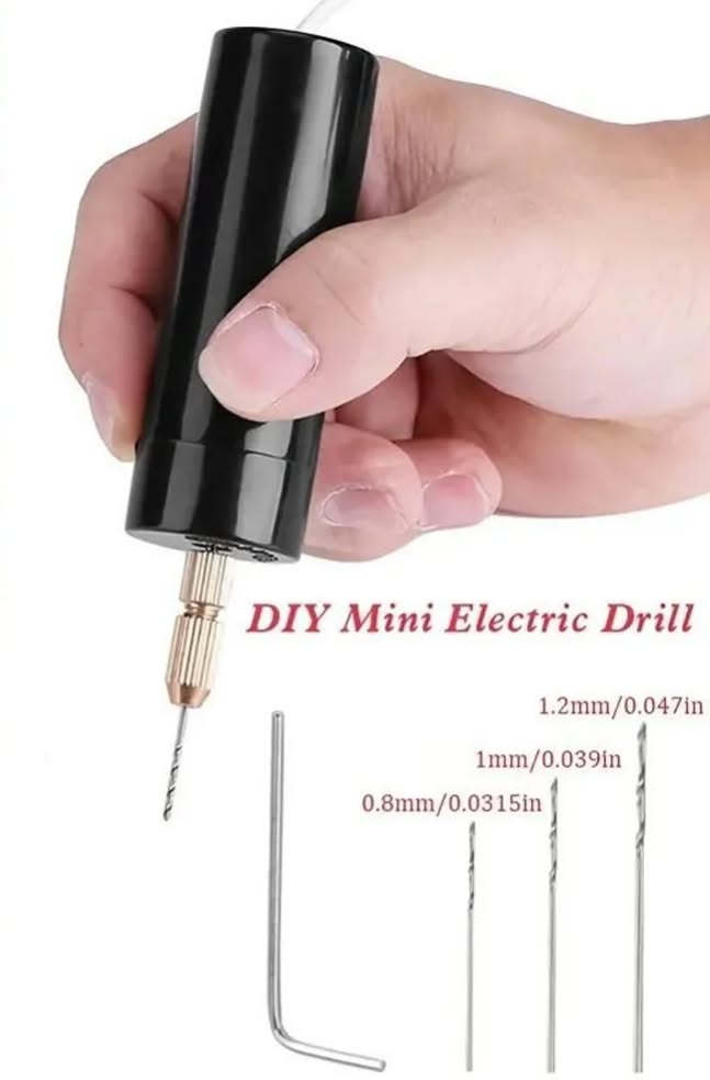

Попробовал на 1,5 мм фольгированном стеклотекстолите в модифицированной USB micro electric drill в которой заменил штатный монолитный латунный цанговый патрон под диаметры свёрел 0,8 -1,2 мм на универсальный патрон HUXUAN 0,3 - 3,4 мм (пришлось подбирать по радиальному биению кончика длинного сверла - как выяснилось диаметр вала стоящего там мотора 380 серии - не 2,0 мм, а 1,92 мм и из двух похожих патронов у этого оказались наименьшие радиальные биения кончика сверла 3,0 х 62 мм  - радиус описываемой им окружности с ним около 0,5 мм, а с другим патроном около 5 - 6 мм что стало следствием в разнице внутренних диаметров посадочного отверстия в ступицах патронов - у этого 1,94 мм, а у того 1,99 мм что невозможно скомпенсировать затяжкой диаметрально расположенной пары крепёжных винтов. Да, можно положить в отверстие тонкую прокладку из мягкого металла, но смысла нет - со временем её разобьёт и радиальные биения резко возрастут.
Оригинал и конструкция её патрона:
с новым патроном:
В итоге сия машинка, несмотря на малый момент вращения мотора просверлила пластину сверлом 3,0 за 9,3 секунды при минимальном нажатии. Ну и заметил интересную особенности именно данного мотора - если сравнительно сильно нажимаем на сверло, то мотор останавливается и через три - пять секунд после снятия осевой нагрузки снова запускается что больше похоже на срабатывание защиты по току в использованной для его питания зарядке KFD 18W с выходным током 2А при напряжении 5V так как по описанию дрели там стоит двигатель с током потребления до 3А, а пользователь при замере его пикового тока получил величину 3,17А. Какой именно там стоит мотор не скажу так корпус заклеен и я его не вскрывал, а по фотографиям в отзыве вскрытой машинки предположил что двигатель 380-й серии на рабочее напряжение 5V. При это края выходного отверстия со стороны фольги были ровными и без заусенцев и валика.
А обычным уже прилично затупленным сверлом (титан им сверлил) 3,0 из быстрорежущей стали Р20 дрель просверлила эту пластинку примерно за 12 - 13 секунд, края выходного отверстия имели заусенцы и валик.
Для данной пары "мотор - блок питания" время приемлемо.
Ну и для наглядности - инструменты на ней пробую
прорези сделаны фрезой 3,0 установленной в HARDELL HYD6001.8. Верхняя просто так резал чтобы почувствовать сам инструмент, нижняя - по прямой без разметки. И результат - приложил к кромке стальную линейку, посмотрел на просвет - щели не видно, по прямой фреза идёт очень точно (на фрезерном станке это обеспечивается его конструкцией, а в руках фрезу при достаточно мощном моторе всегда уводит).

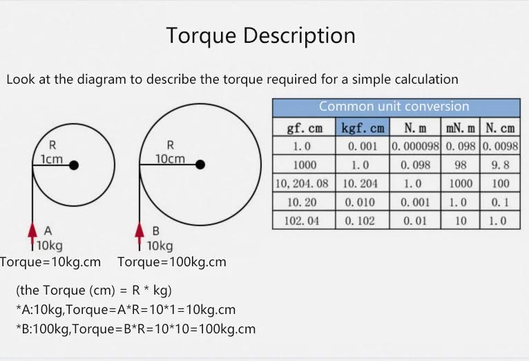

Да и нам всем пригодится - что такое крутящий момент и как его понимать?
Я лично давно и прочно енто забыл - ТММ когда дают? - второй курс. "Сдал СОПРОМАТ - можешь женится, сдал ТММ - можешь заводить ребёнка!" - сдал и забыл ибо мне нет необходимости считать механику, но увидел и всё сразу вспомнилось. Просто и понятно объяснено. Отлично!
