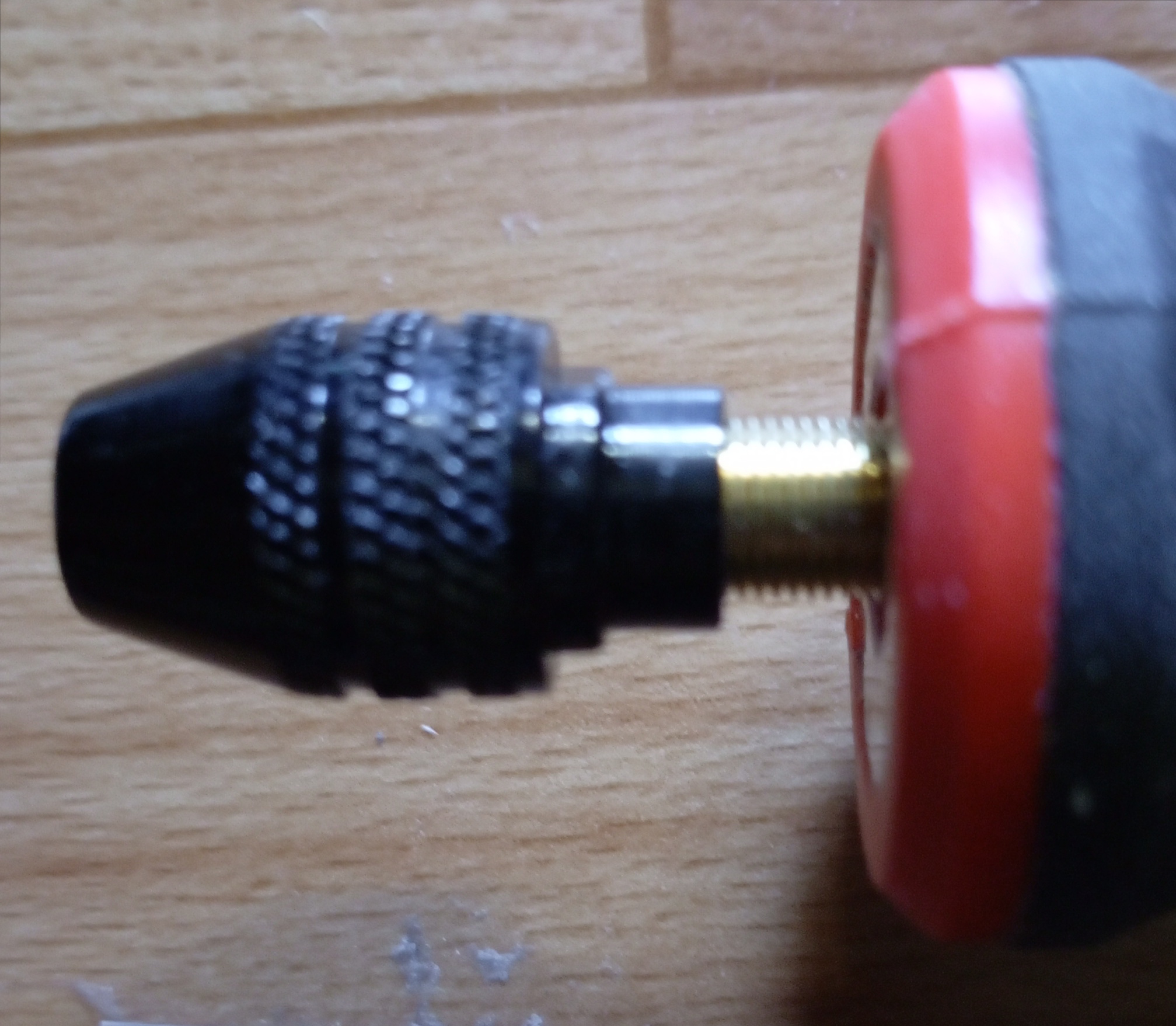

Н-н-н-да... Патрон М7х0,75 Long я получил, но только он навинчивается на муфту всего на 1,5 мм, а дальше или там резьба в краске или её просто нет, но не идёт. Пометил "?" и отложил, а ребятам вопрос подбросил - возможно центральная гильза в которой ходит ось насадки имеет диаметр больше диаметра отверстия в муфте (у неё оно 4,3 мм) и данный патрон просто не подходит к моей машинке?

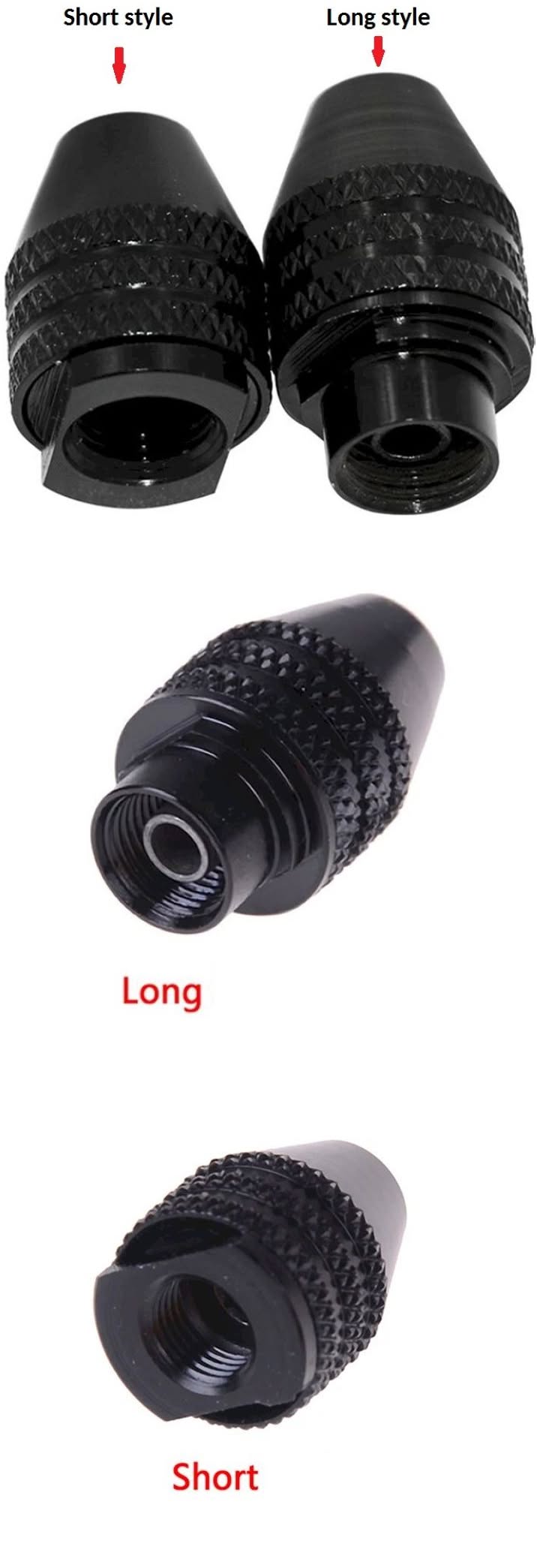

Н-н-да, с патроном придётся ещё две недели ждать ибо вариант Short который судя по фото имеет иную конструкцию чем Long:
и может подойти к HARDELL HYD6001.8 с резьбой вала М7х0,75 и внутренним диаметром вала 4,3 мм только поехал. Точнее стоит на пороге аэропорта, но ещё не улетел.
А единственная инструкция по выбору типа патрона имеет такой вид:
Как выбрать длину патрона:
1. Значение M7x0,75/M8x0,75 , M7/M8 относится к внешнему диаметру вала шлифовального станка Dremel 7 мм/8 мм, 0,75-шаг резьбы винта, внешний диаметр вала шлифовального станка Dremel составляет 7 мм или 8 мм, вы можете учесть это.
2, если ваш диаметр шпинделя сверлильного станка относительно небольшой, то Вы можете выбрать длинный тип
3, если диаметр шпинделя сверлильного станка относительно крупноразмерный (близко к 3,2 мм), то длинный и короткий также можно использовать.
что по нему легко запутаться...

Чёрт, с патроном JIGHOLE Keyless Chuck Long M7х0,75 накладка вышла из-за того, что у Dremel используются цанги с разными внешними диаметрами - чаще всего 4,8 и реже, в отдельных моделях 4,3 мм или 4,5 мм (встречал, но редко), а этот патрон спроектирован на вал с отверстием под цангу с хвостовиком 4,5 - 4,8 мм. И что забавно, это то, что ни один изготовитель не пишет какой диаметр имеет внутренняя центрирующая втулка в патронах MultiChuck Long Tail, да и диаметр хвостовика используемых в патрона цанг указывают не все и не всегда, а цанги довольно ходовой расходник, хотя сносятся не так шустро как шлифовальные диски (по факту диск диаметром 16 - 32 мм из тонкой наждачной бумаги), ленты или резиновые шлифовальные барабаны.
Увидел просто - взял оригинальную цангу от машинки (она 4,3 мм), поставил на патрон и при ярком свете посмотрел не выступает ли внутренняя втулка за пределы корпуса цанги? Так и оказалось. В данном патроне стоит центральная втулка под вал с внутренним диаметром 4,5 - 4,8, и потому он для меня не подходит.
Придётся ждать когда доедет JIGHOLE Keyless Chuck Short M7x0,75 у которого такой втулки нет. Теоретически можно и этот патрон осторожно разобрать, срезать диском внутреннюю втулку и тогда он подойдёт - я видел заводскую фотографию их конструкции, но как-то нет особого желания срезом патрон портить, а сделать новую центральную втулку негде. Заменить её на свою было бы лучшим вариантом, но это пока не реально.

В общем кажется начал понимать в чём различия между двумя типами патронов Lont tail и Short tail, похоже дело так обстоит - смотрим глубину и диаметр центрального отверстия вала дремеля и если диаметр дырки 4,8 мм а её глубина (rod linhgt) 6,88 - 7,5 мм используем длинный (Long tail) патрон - внешний диаметр его удлинительной (центральной) муфты 4,8 мм, если 10,49 - 10,88 мм и/или диаметр хвостовика цанги 4,3 - 4,5 мм то подойдёт только Short tail, но никто из производителей эти вещи не объясняет, видимо для них это привычно и они машинально считают что и другим это известно.
А это не так, и в конструкции обоих патронов есть разница - у Short tail вал упирается в шайбу которая при завинчивании патрона двигает кулачки в глубь конуса корпуса, а в Long tail при завинчивании патрона на кулачки давит удлинительная муфта на верхнем конце которой находится шайба-толкатель. По крайней не имея чертежей патрона, по фотографиям его узлов я так представляю себе его устройство и работу, но могу и ошибаться.
