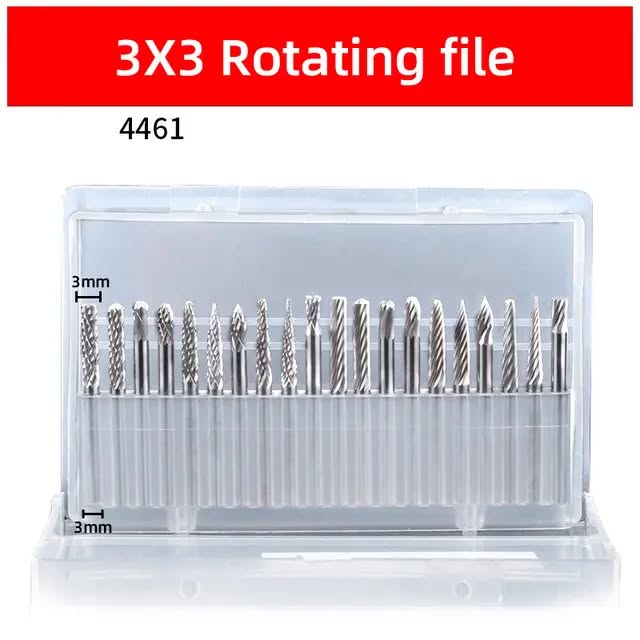

Всего записей: 34273 | Зарегистр. 15-09-2001 | Отправлено: 22:38 12-08-2025
Интересно как себя покажут твердосплавные фрезы из набора 4461 3х3. Судя по фотографиям
рабочая часть из карбида вольфрама ("победит"), а значит должны работать и на закалённых вязких сталях типа той же ХВГ с закалкой до 65 HRC. Скоро должны приехать, попробую на старом прессовом стержне из ХВГ с закалкой 63 HRC раз на глаза попался. Не на силовой отвёртке или используемой в роли наковальни пресс-матрице пробовать. А его не жалко - сломан, раз в помойку не попал, пойдёт для опытов.

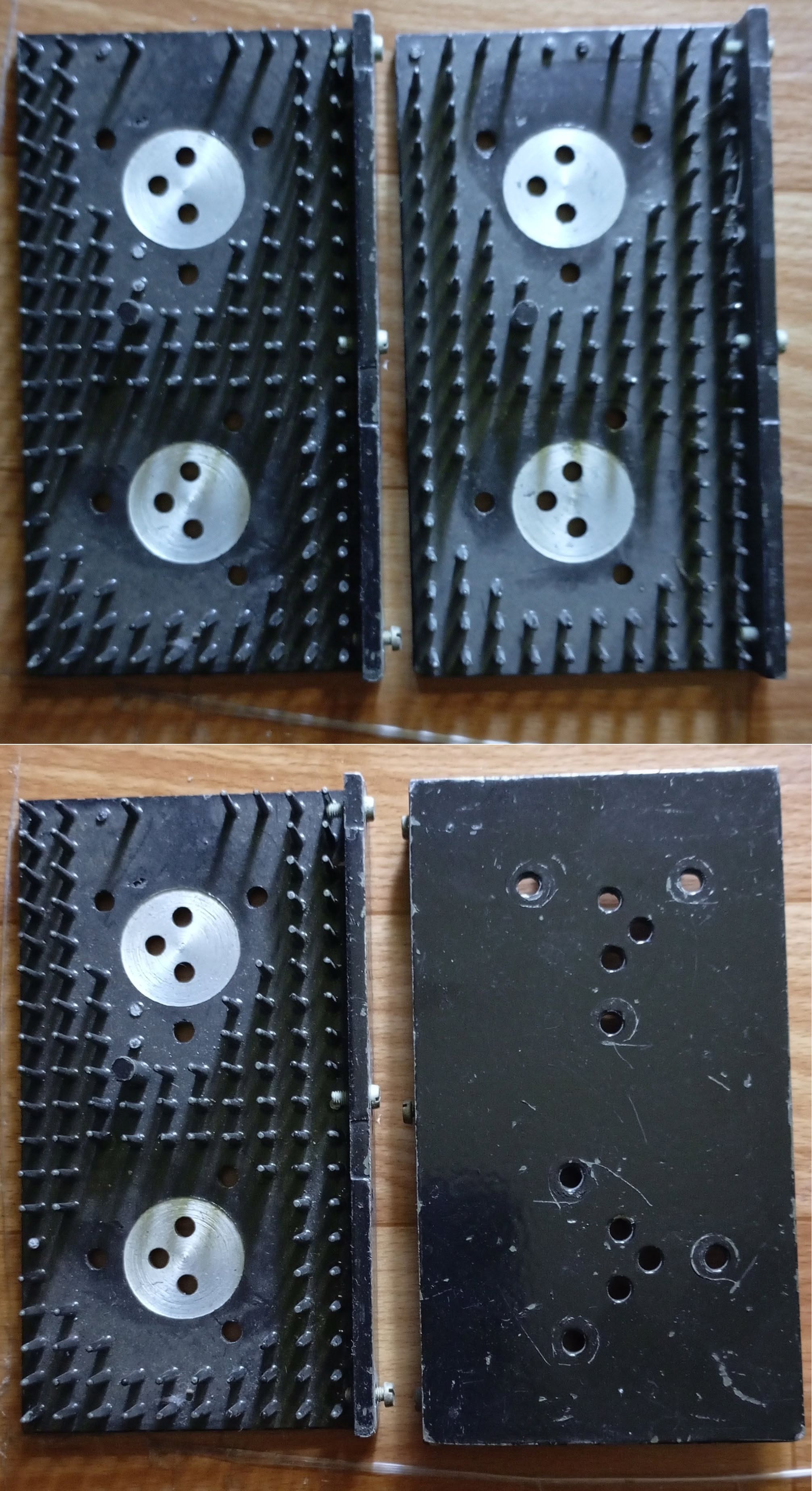

Всего записей: 3257 | Зарегистр. 15-12-2007 | Отправлено: 23:30 12-08-2025
этим уже хорошо за полтинник. Под КТ805 для БП делали.
