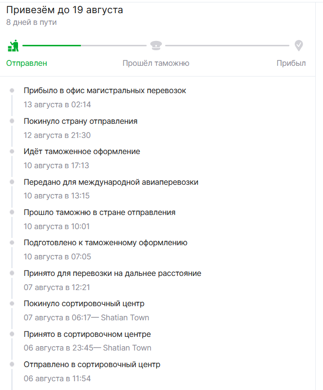

Ребят, проверьте - верно ли я понял логи доставки? А то я что-то в сообщениях запутался. Если я правильно понимаю, то в лучшем случае груз ещё только прилетел, но две таможни успел пройти. Походу ещё и на нашей подержат и все сроки сорвут к чертям...
а за эти детали мне уже всю плешь проели - "Когда получим? Работа стоит!". Чёрт меня дёрнул согласится на уговоры купить микросхемы на своё имя. Деньги понятно конторские, но все были уверены что так быстрее получим, но вот что вижу...

Victor_VG написано же, до 19 августа привезут. Пусть конторские успокоятся.
Не совсем: в стране отправления прошёл, а в стране прибытия - только прилетел - так что пока похоже только 1.
"Идёт таможенное оформление" - это видимо подготовка, чтобы прошло таможню на другой стороне

Ну значит я верно понял. Ещё минимум пару недель протянут - таможня может держать груз до семи рабочих дней, перевозки, сортировки - пару недель запросто проглотят, а обещали до 19-го доставить...

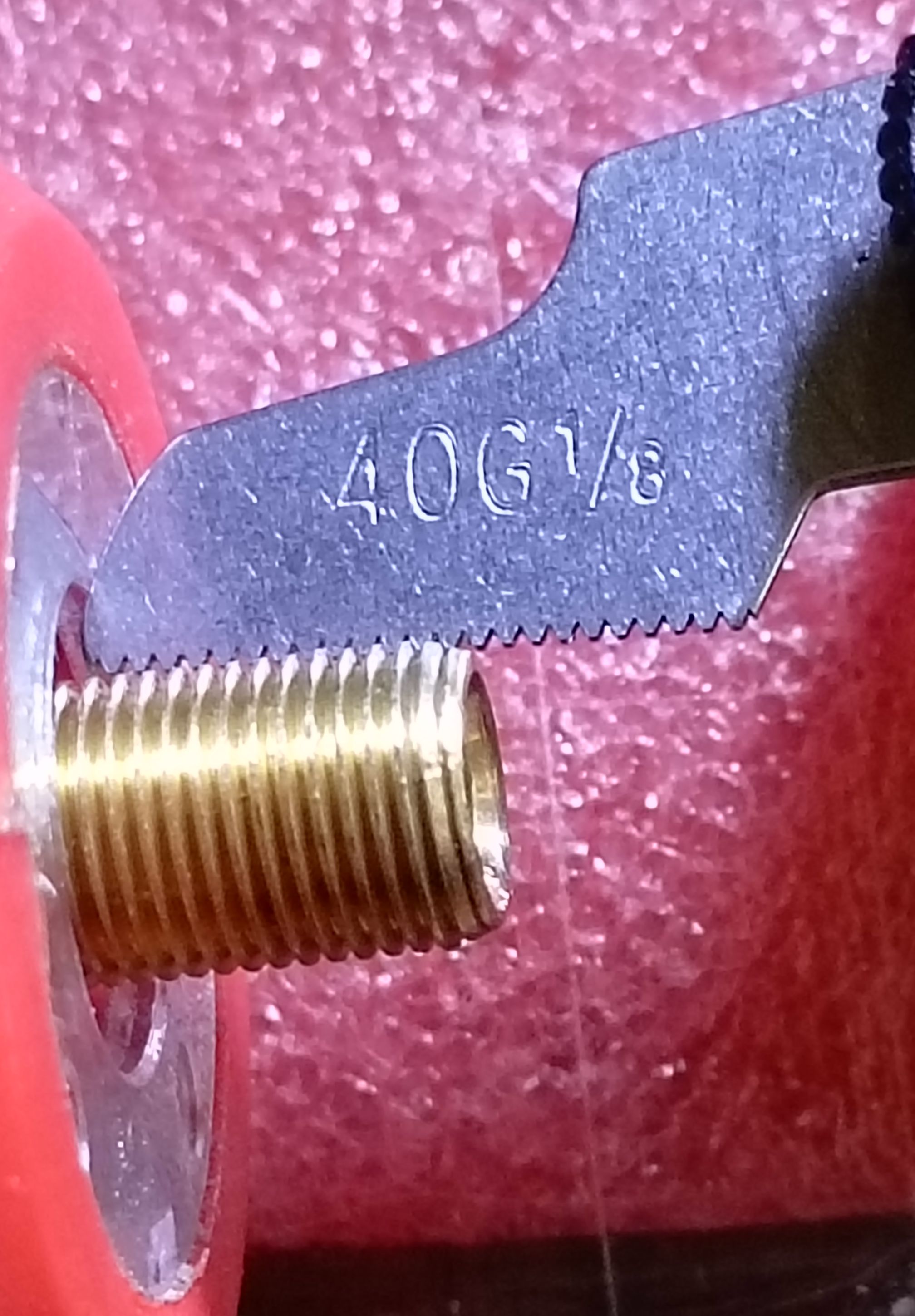

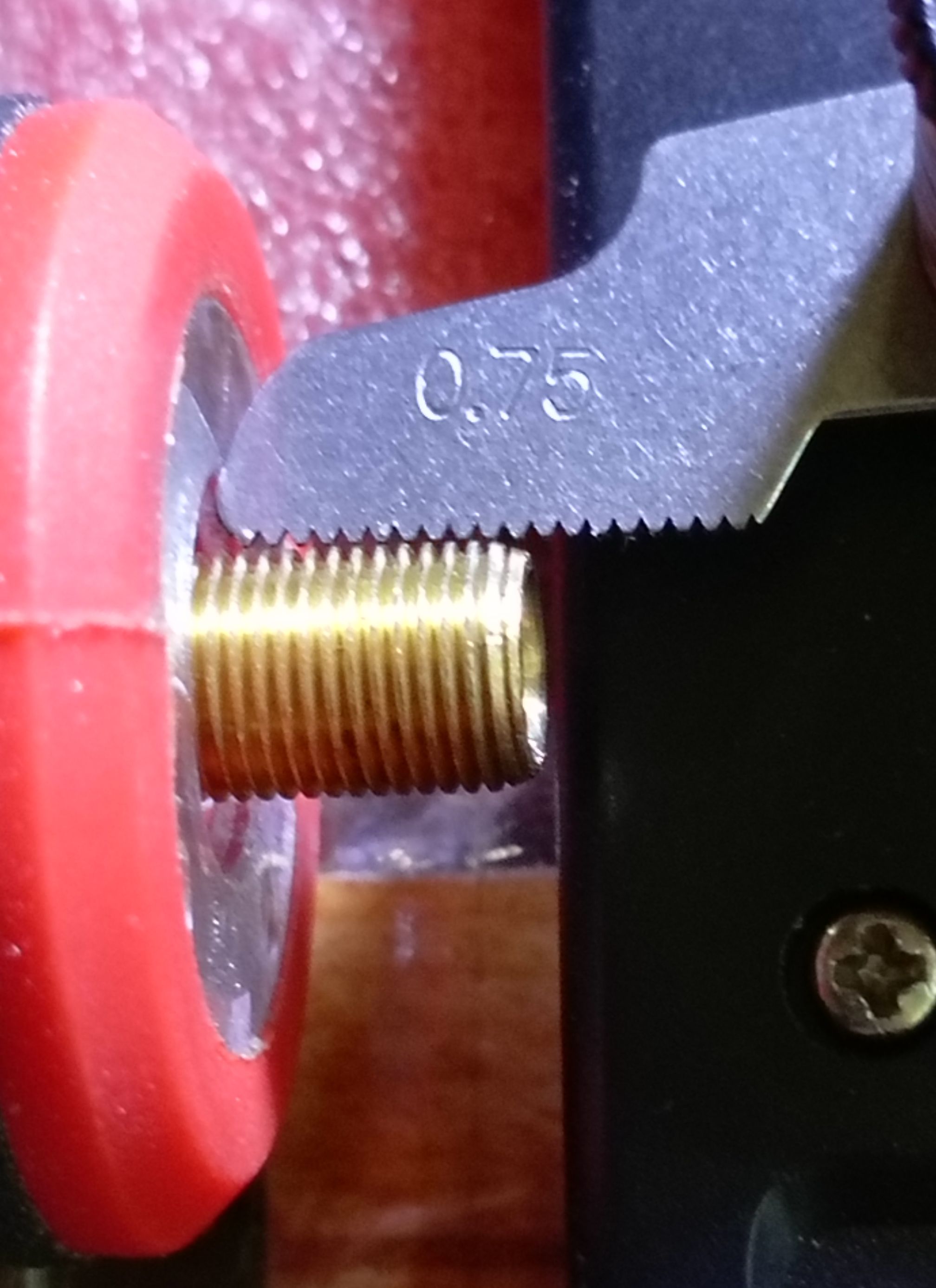

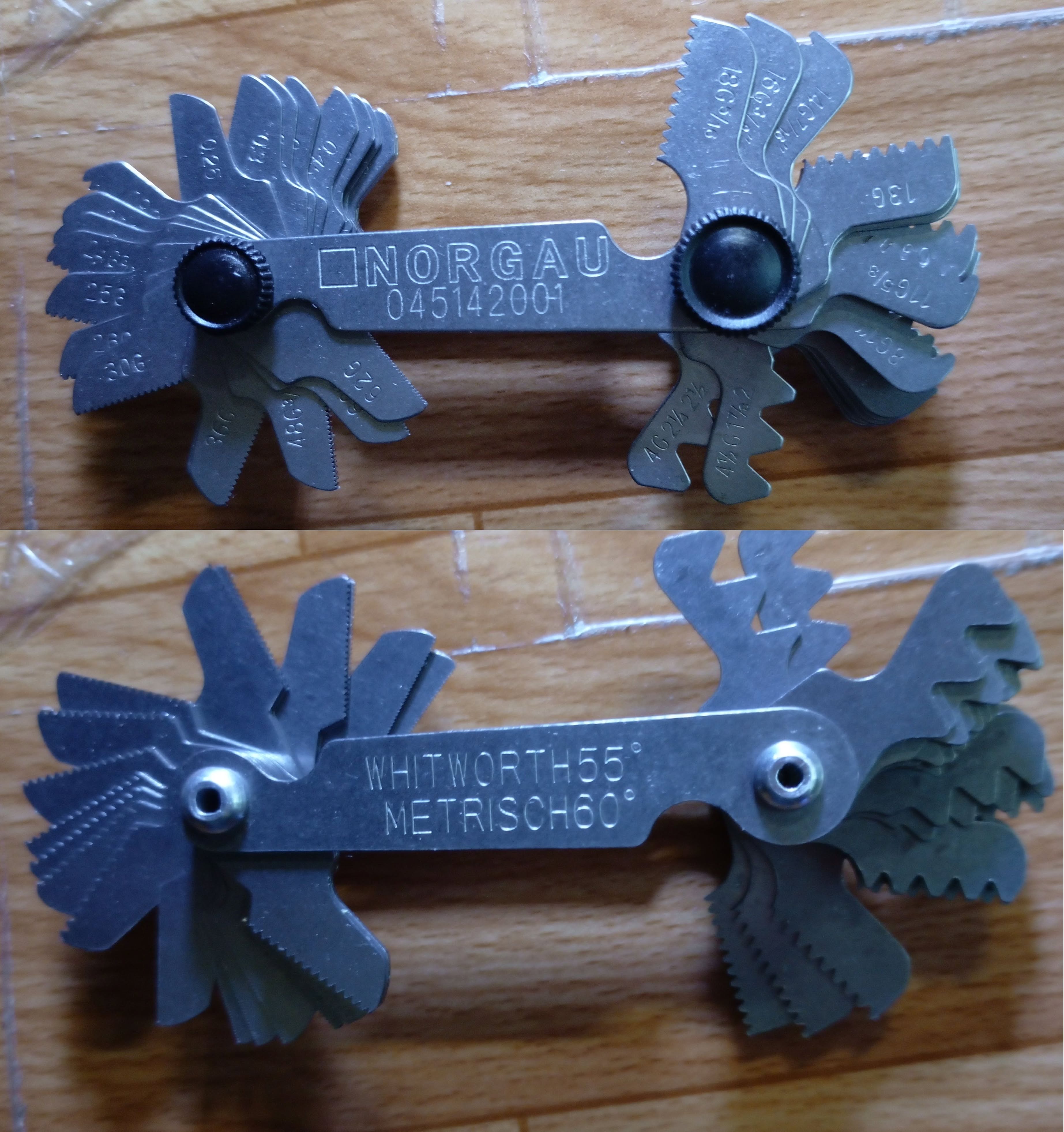

Ну, вроде усё по местам встало - получил резьбомер NORGAU 045142001 (универсальный) и им проверил какая именно резьба вала у HARDELL HYD6001.8. Оказалось что не метрическая М7х0,75, а дюймовая 5/18"-40. И поэтому патроны JIGHOLE Keyless Chuck Long/Short M7х0,75 не подходят - у них резьба метрическая. А без него это не видно - резьбомер это набор калиброванных шаблонов под ряд шагов резьбы, в этом наборе есть и метрические и дюймовые шаблоны. Идея проста - подбираем шаблон который точно совместится с данной резьбой. Те, что мне были доступны метрические, и главное на резьбы с шагом до, 0,6 мм. Вот и пришлось свой покупать, а он дал точный и быстрый ответ по паре диаметр вала 7,05 мм и шаг резьбы 40 tpi - британская резьба 5/18"-40, а кровушки проблема попила прилично - по дороге потеряли часть набора, в том числе цанги 2,4 и 3,2 мм. А у них диаметр хвостовика 4,2 мм - иди, ищи! Потому к этой машинке необходим патрон, а метрический не годится...

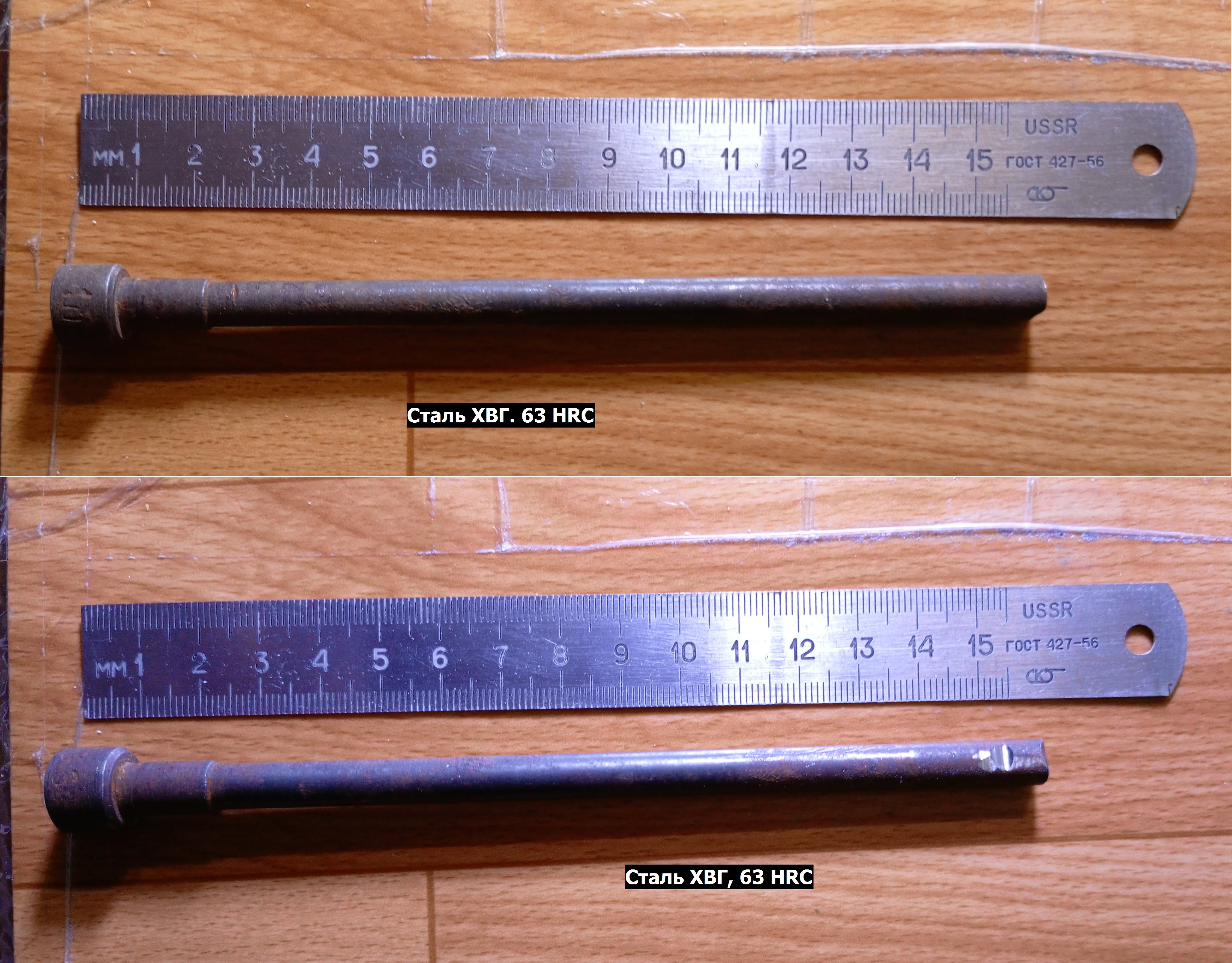

Кстати, сегодня я получил и попробовал в деле 3х3 мм LIDIAO твердосплавные вращающиеся фрезы 4461 (набор 20 разных фрез по металлу, судя по тесту с твёрдостью до 65 HRC) на нержавейке (эта сталь довольно мягкая, марку и закалку прутка не скажу, брал из сгоревшего CD-ROM) и закалённой инструментальной стали ХВГ (старый прессовый стержень, закалка 63 HRC). Из под фрезы только стружка летит, и это я работал Cordless mini grinder HARDELL HYD6001.8 всего на третьей скорости (обороты не знаю - изготовитель эти цифры не приводит), детали не зажимал в тисках, а просто держал на руках. Трёх секунд фрезе хватило металл срезать. Я такой скорости реза давно не видел!
Для интереса остаётся только отыскать (где-то у меня валяется) пруток из вольфрамового сплава ВНД (вольфрам—никель—медь, состав: W 97%, Ni 1.5%, Cu 1.5%) из которого у нас делали резцы для особо твёрдых металлов и на нём попробовать что выйдет. Это уже становится интересно.

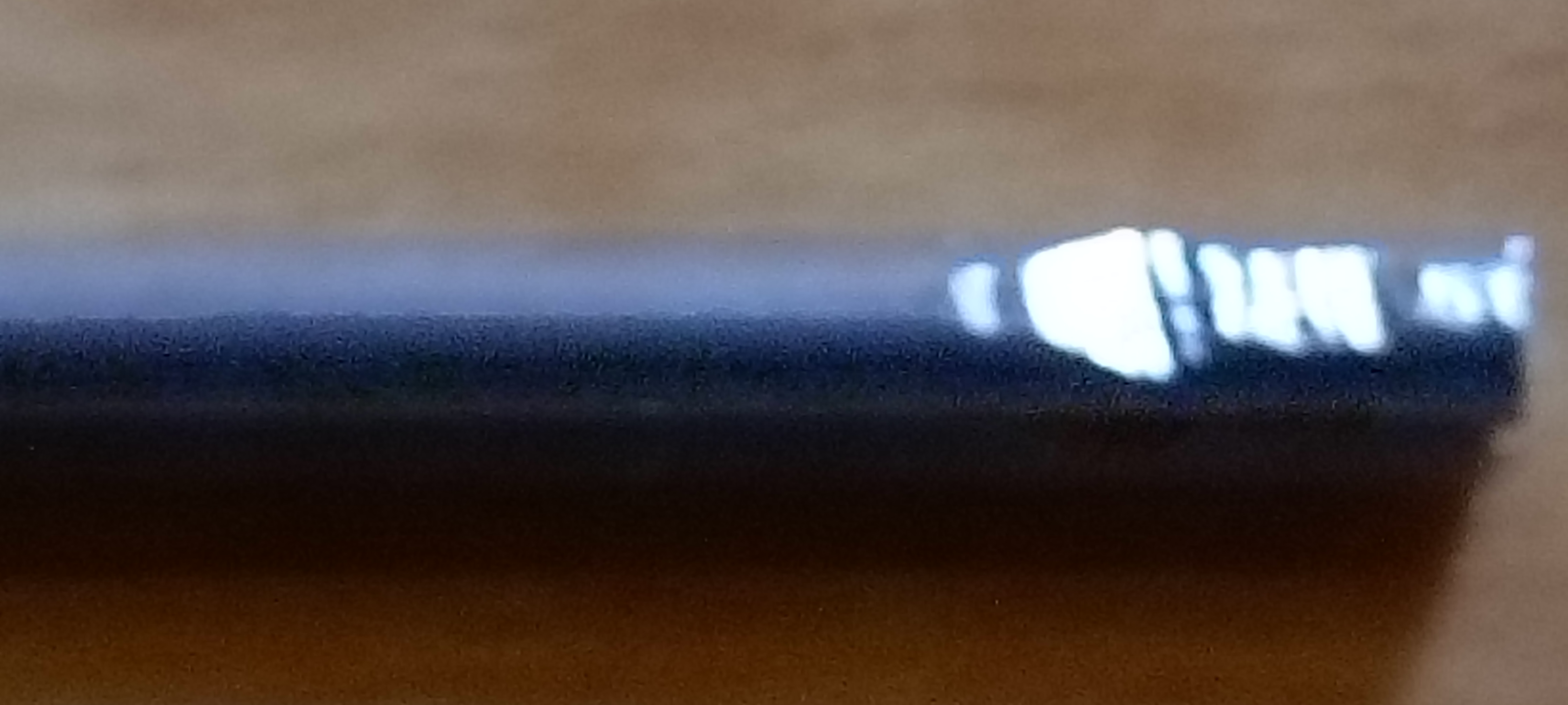

Кстати, я сейчас ещё один опыт поставил - взял обычный надфиль (закалка 58 HRC, углеродистая инструментальная сталь типа советской У8 из которой делали напильники) и ради эксперимента пробовал проточить этот же стержень из ХВГ - ожидаемло, на поверхности ни одной царапины, а фрезы стружку снимают. Факт.

Резьбомер:
Достаточно?

Достаточно?
Не-а, на последнем снимке явное несовпадение шага резьбы, см. ближе к ступице.
