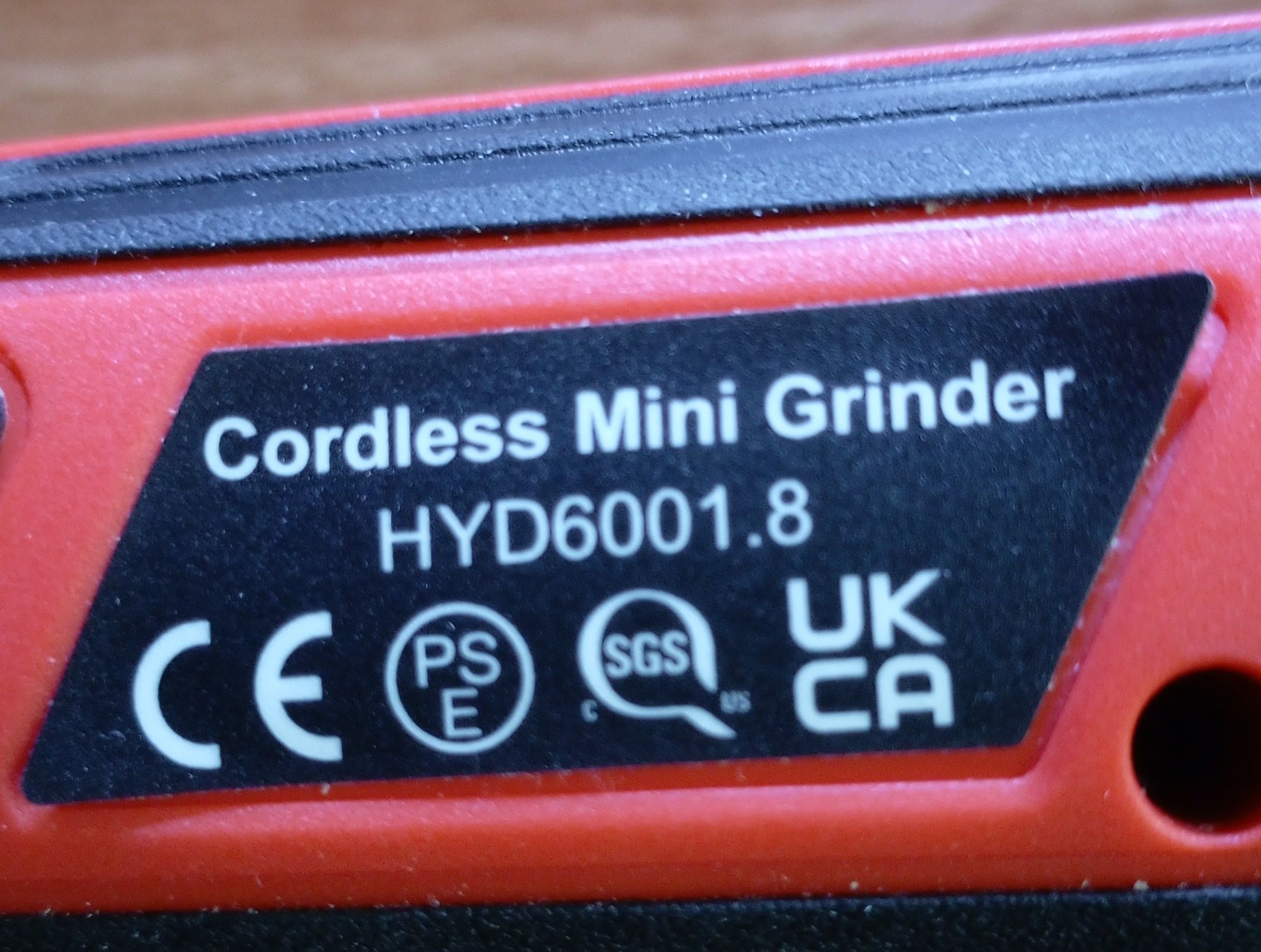

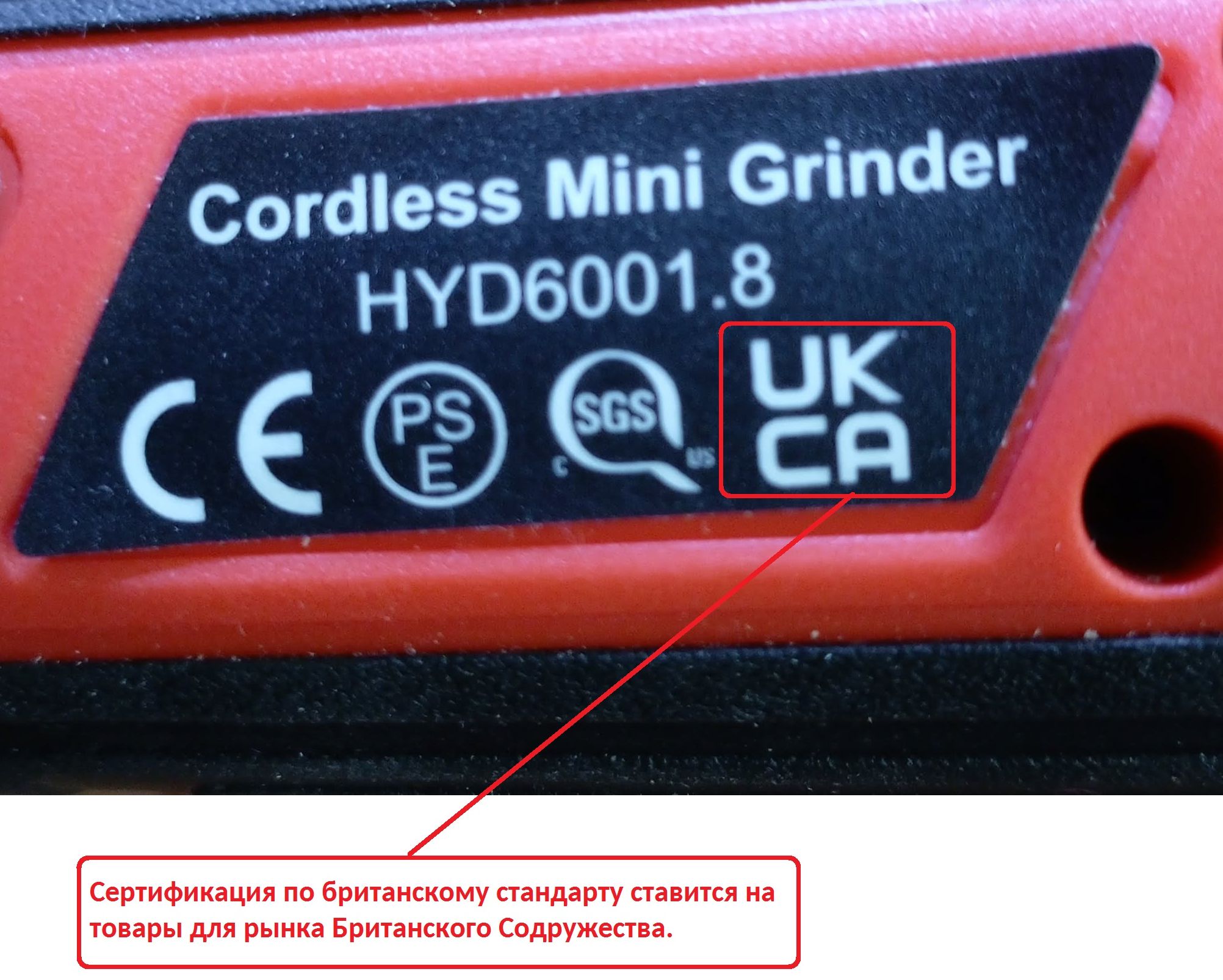

О накоплении ошибок не спорю. А меня вот что заинтересовало:
а конкретно маркировка сертификации говорящая где можно официально продавать данное изделие:
Потому думаю, что учитывая тот факт, что у британцев дюймовая система измерений , то они вряд ли бы разрешили у себя продажу с метрической резьбой а не с дюймовой. Зачем им лишняя головная боль? Везите с дюймовой, а версию с метрической резьбой продавайте в другом месте. Не просто же так в инструкции номер модели обозначен  HYD6001.8/BMD6101.8/HYD6001.7. Видимо что-то фирма имела ввиду, но не посчитала нужным это объяснять сочтя не существенным для пользователя. Может там раскраска разная, или таблички в иных местах наклеены либо одна версия для рынка Европы и с метрической присоединительной резьбой, другая с дюймовой для Британии, а третья к примеру для рынка Азии и им так проще статистику считать, а внутренняя начинка в них одинакова. Чего гадать?
Пока заказал родной патрон Dremel 4488 с британской резьбой 9/32"-40. Завтра должны привезти. По сравнению с китайскими алюминиевыми копиями стоит раз в десять - пятнадцать дороже, но зато проблем нет. Я думал обойтись копией поскольку машинка нужна не каждый день, ну не срослось, ладно, вложусь раз, зато надолго. Мне так проще.
