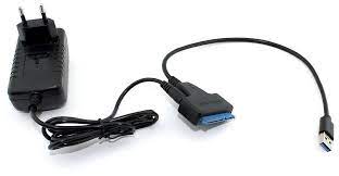

Кто-нибудь пользуется адаптерами SATA - USB? Меня интересует как оно для HDD 3.5.
Я использую, но так как 3,5" HDD при запуске берут большие токи сделал для них переходник с дополнительным разъёмом DC55x21 в цепи +12V. А сам смастерил из 30 см SATA удлинителя благо там сразу есть и линии питания, и кабель данных, и возится минимум - разрезается линия +12V, на линии GND напаивается перемычка идущая на кабельную розетку разъёма. А в него ставим кабель PC-Plug на одном конце и вилкой DC55x21 на втором. Удлинитель включается между SATA-USB адаптером с UASP и диском, подаются питания, подключаем диск и вставляем в USB гнездо. Работает на полной скорости HDD. Фотку удлинителя я ещё весной в теме кидал.
С дополнительным питанием по цепи +12V работает, если не подать на диск 12V 6А, может не хватить тока для запуска. Например у Seagate Barracuda пусковые токи по даташиту достигают 2,8А, а цепи 12В в адаптерах при токах более 1А часто горят - там всё накладывается - тонкие дорожки на плате, и слаботочные детали ибо задуманы эти устройства для 2,5" HDD, а цепи +12V в них только для галочки разведены.

Я имел ввиду про такие
Я тоже про такие. Такой внешне экземпляр у меня есть, только другого бренда, не от OLOPKY. Проблем с ним нет.

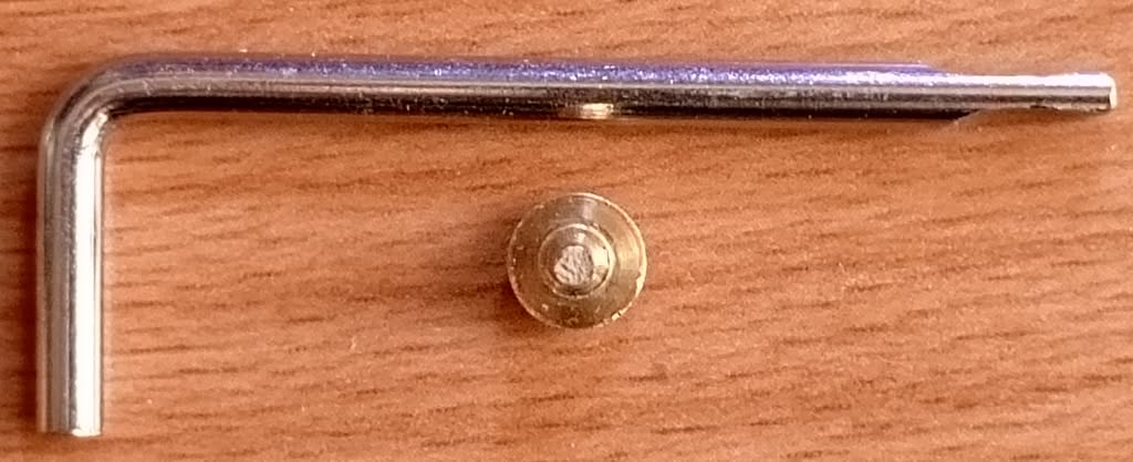

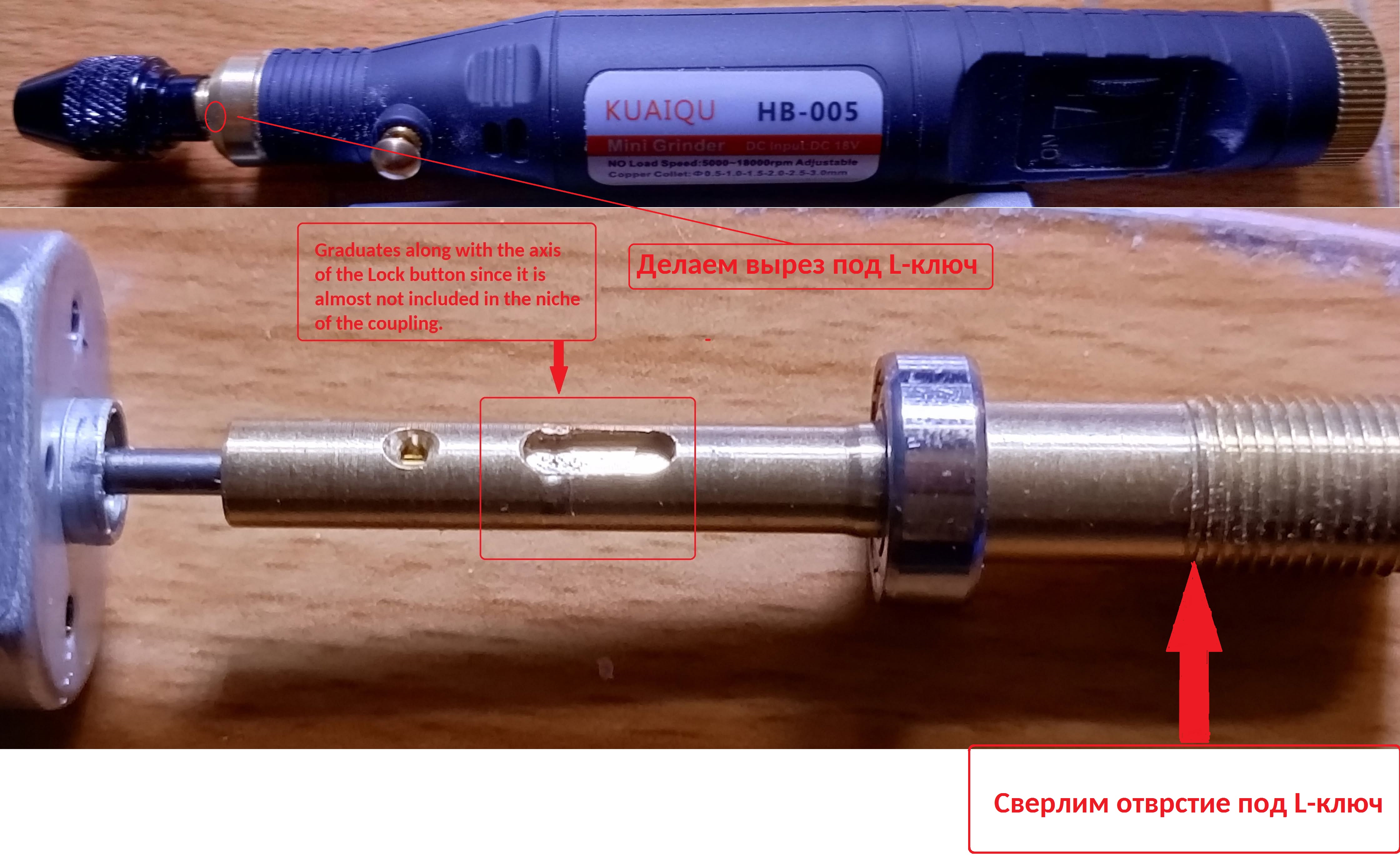

Да, и гравёр KUAIQU HB-005 (её конструировал полный идиот или так изначально задумано что она сломается сразу после продажи) починил - не было счастья, да поломка кнопки блокировки вала помогла - у неё шток сломался, а раз так то способ ремонта мгновенно сыскался. Там стоит втулка-стаканчик через которую пропущен шток этой подпружиненной кнопки. Вот я её рассверлил, а в комплекте машинки был Г-образный стальной стержень диаметром 3 мм. Из него я фрезой ключ и сделал. Срубил лишний металл так чтобы ключ свободно входил в паз муфты вала, шлифанул следы фрезы и собрал машинку. Уже опробовал с патроном JIGHOLE Keyless Chuck Long M8х0,75 - порядок, и все мои ранее придуманные варианты не потребовались. Да и я с ними тянул чтобы дров не наломать. Вот что вышло из железяки:
Да, на месте кнопки дырка, но это самый простой и главное надёжный вариант ремонта не снижающий прочность конструкции. Теперь и ентот инвалид на ходу. Для мелких работ хреновина сойдёт, для более тяжёлых ей просто силёнок не хватит - там стоит 18В моторчик серии RS380 с максимальной мощностью на валу 10 - 12 Вт. Зато машинка питается от сетевого БП из-за чего когда-то и покупалась. Её оптимальные задачи - плату просверлить, что-то шлифануть, счистить ржавчину, наждак, ну пластик фрезернуть по мелочи. А если что-то по серьёзнее делать, например возится со сталью, то там сразу нужна машинка в разы мощнее, например HARDELL HYD6001.8, TURBOSKY  JinhuaEG или Dremel 3000/4000/4200 либо что-то подобное по мощности и крутящему моменту мотора.
Я хочу сделать проще. Просто вывести DС 12В на заднюю стенку с БП ПК. А китайский блок из комплекта в мусорку, он всё равно не даст необходимых ампер.
Я именно и спрашивал, не режется ли скорость передачи данных при таком подключении (SATA-USB). И какой у вас бренд, если не секрет?
Если USB есть на передней панели, то лучше вывести на переднюю, все же лазить на заднюю не совсем удобно.
Опционально можно заказывать без блока, а во вторых, он выдаст нужное.
Из брендов один точно UGreen, хороший, такого же размера, но внешне другой, второй вроде как Onvian или Onvijun, вот он похож, только линии сверху полукругом, а не угластые. Третий не помню.
Ugreen, видимо, лучший.
